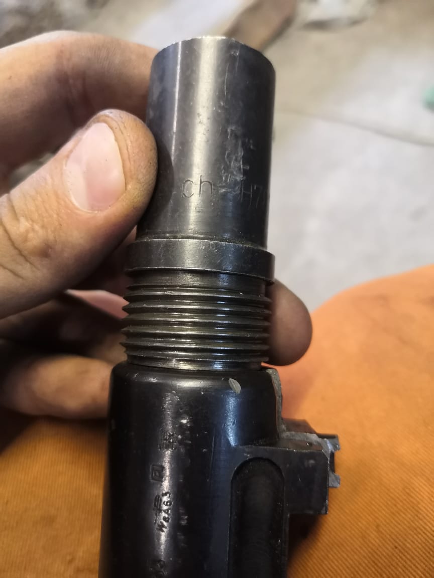

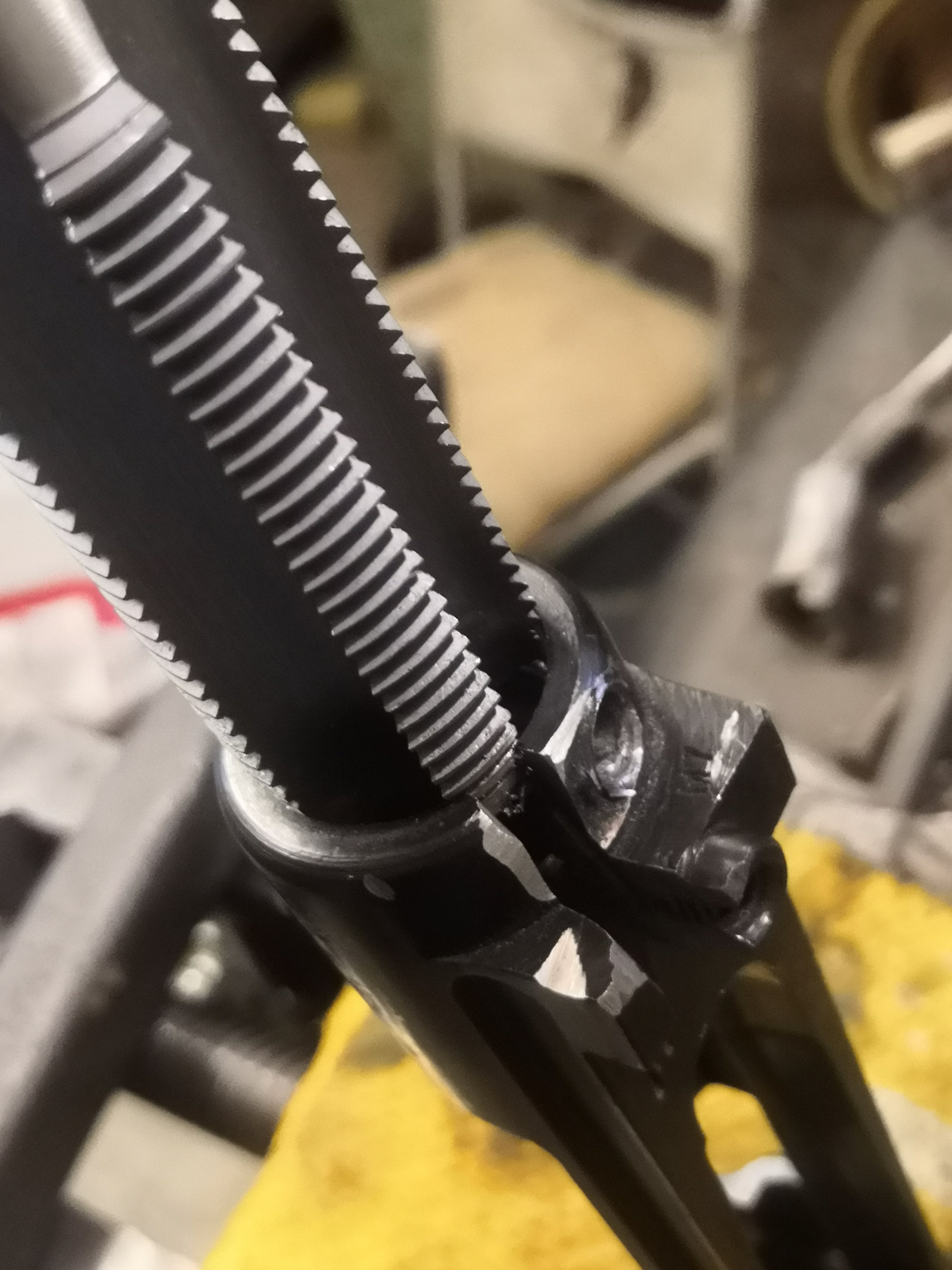

    Добрый день, прошу помощи с одним вопросом. Занимаюсь сейчас ремонтом рамы от горного карабина и в том числе восстановить резьбу. Хозяин оппарата замерил остаток от ствола и там точно вышел 1 дюйм на 12 ниток. И по раме так же выходит 12 ниток. Заказал метчик, что бы прогнать резьбу после ремонта. Но что то не так. Он идёт очень туго и получается, что нарезает по новой, я не стал прогонять его полностью, что бы не испортить то что есть. Текущий диаметр в раме на 0.8мм меньше чем нужен для этого метчика. Очень странные дела. Подскажите пожалуйста, может у кого есть подобный ствол или информация - какая там именно резьба. Заранее благодарю. С ув!

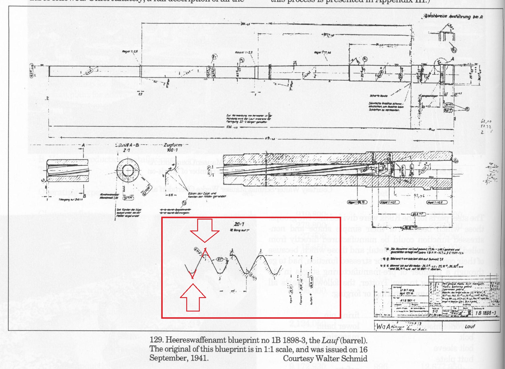

    ...шукайте фото цього листа у нормальній якості :
    З.ЬІ. ...канешно - мЄтчік ріже БІЛЬШЕ, ніж там є...
    o_O

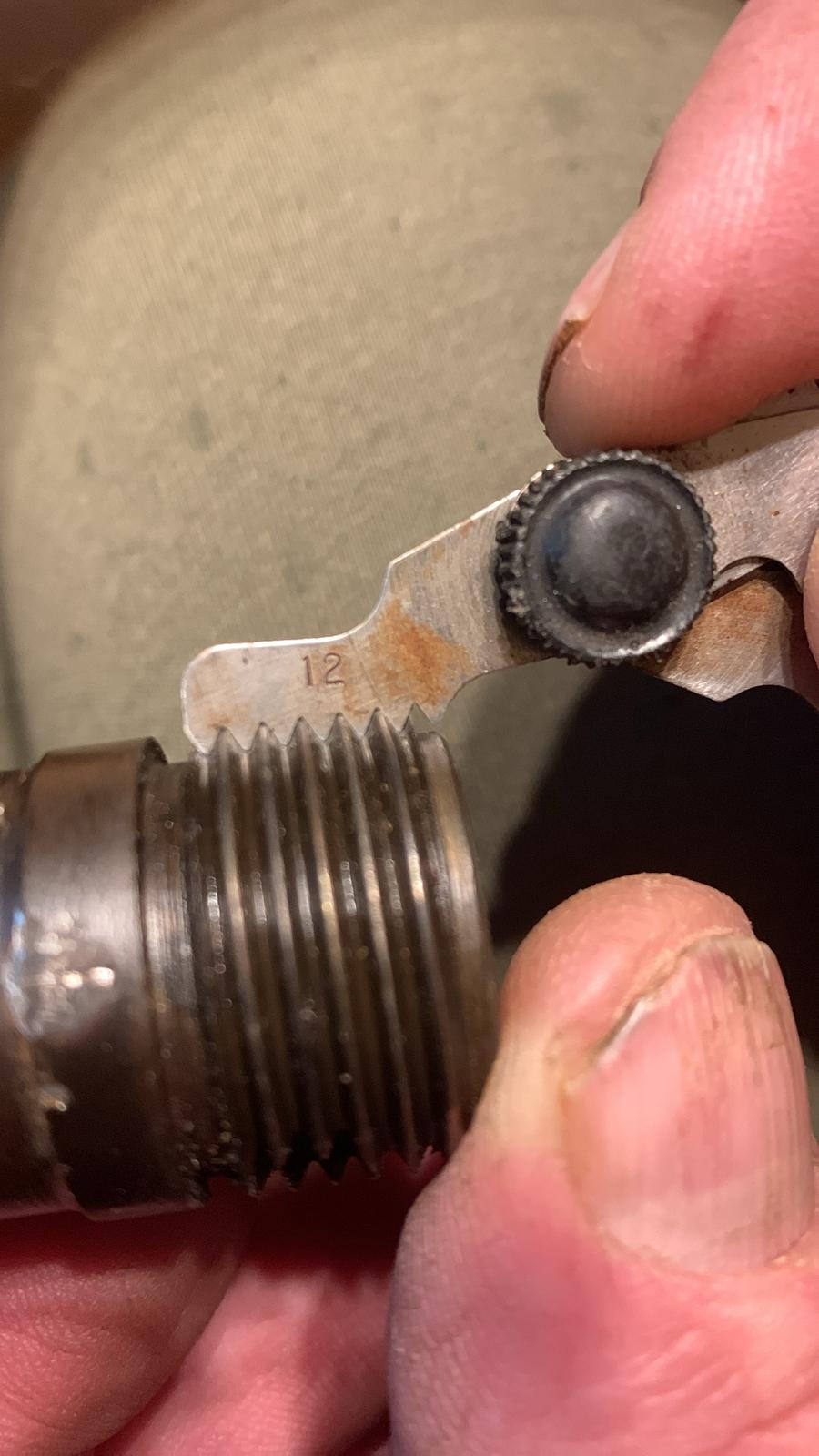

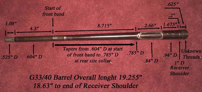

    Розумію, з іншого боку наче б то міряєш - все повинно працювати як слід, а воно через одне місце... Діаметр наружній по різьбі ствола рівно 1 дюйм, 12 ниток абсолютно стандартні, кут той що треба, на рамі також... (про крок різьби та кут)

    Поміряв по впадина на мічику 23,4 а по різьбі в рамі відповідні 22,4 (може десь на одну дві десятки провтикав, ноніус дрібний на штангелі). Навіть якщо провтикав то 0.8-1мм це навіть не зазор для чорнового та чистового мічика. Мені пообіцяли що вишлють огризок ствола, але хотілося б закінчити роботу раніше...
