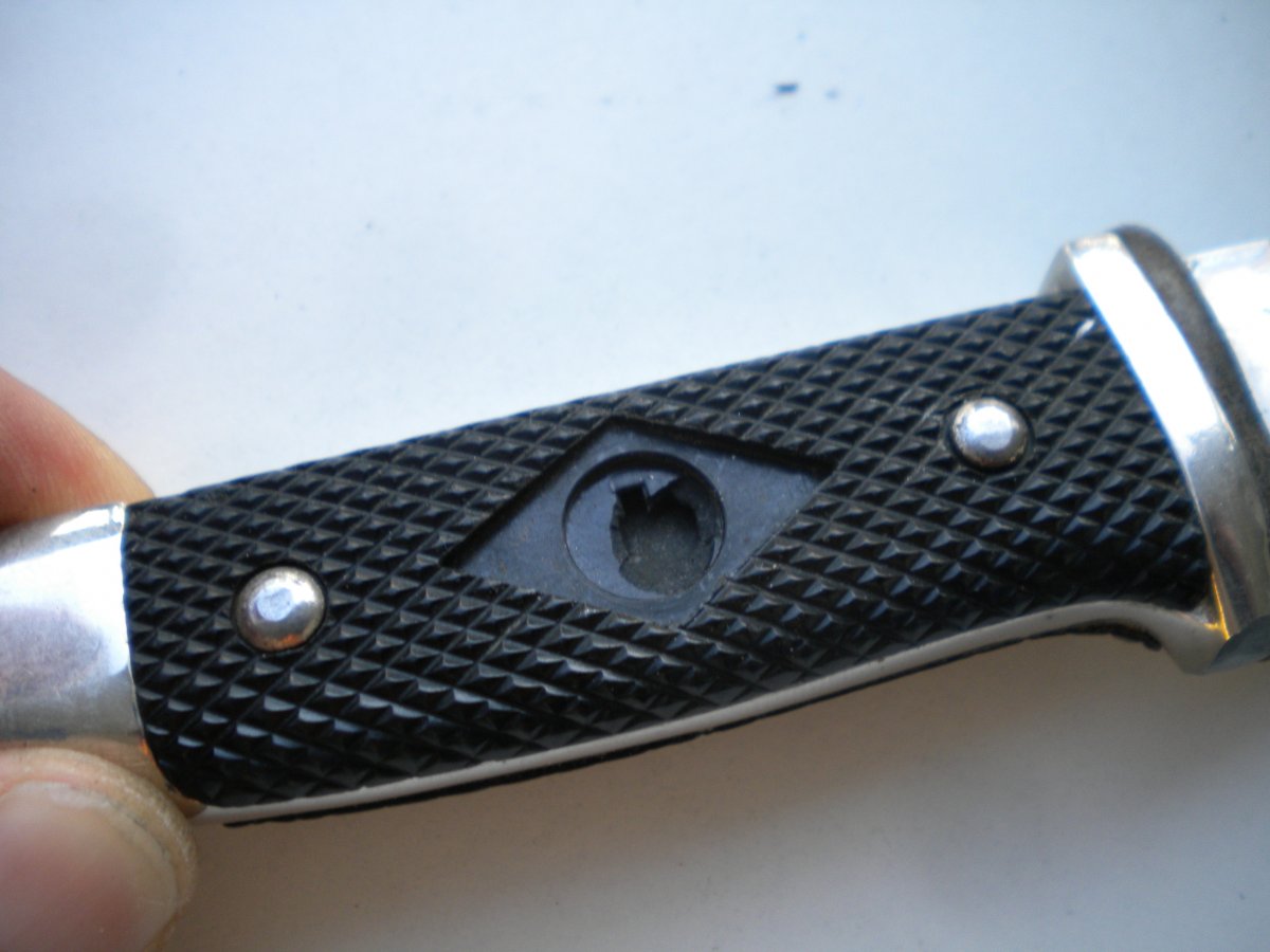

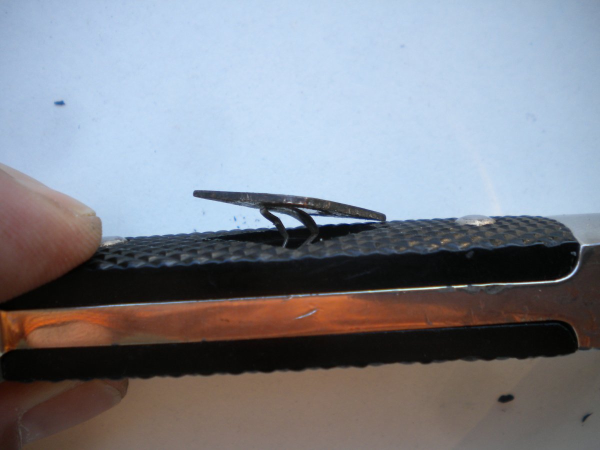

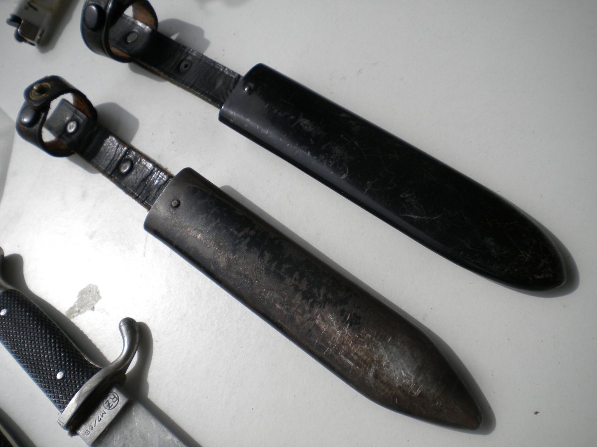

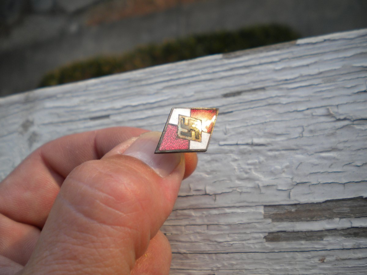

    вот так это выглядит сейчас,в рукояти моего переходного тайгера торчат обломанные стальные усы,поздний айк куплен как донор ромба,хорошие ножны у айка, но они мне не подходят по периоду,на моем ноже ножны ранние с острым носом.Впереди неделя отпуска буду ковырять.В США стало довольно проблематично найти ХЮ в хорошем состоянии,по тому прошу не осуждать за такой сохран моего тигра.

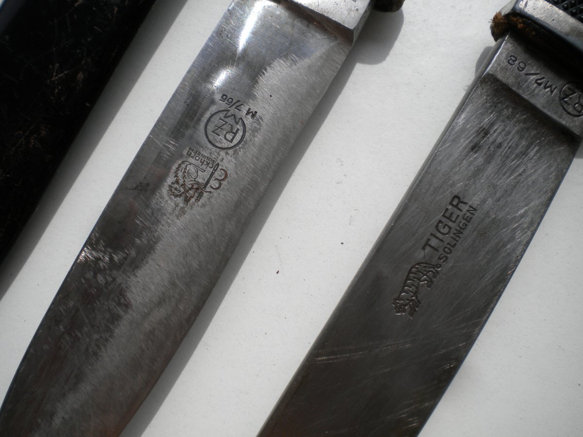

    в данном случае, это даже больше не в периоде дело, а в ноже,,,У вас Айк с именно айковскими родными ножнами, на переходной нож (с обеими штампами, Белка с кодом RZM,,

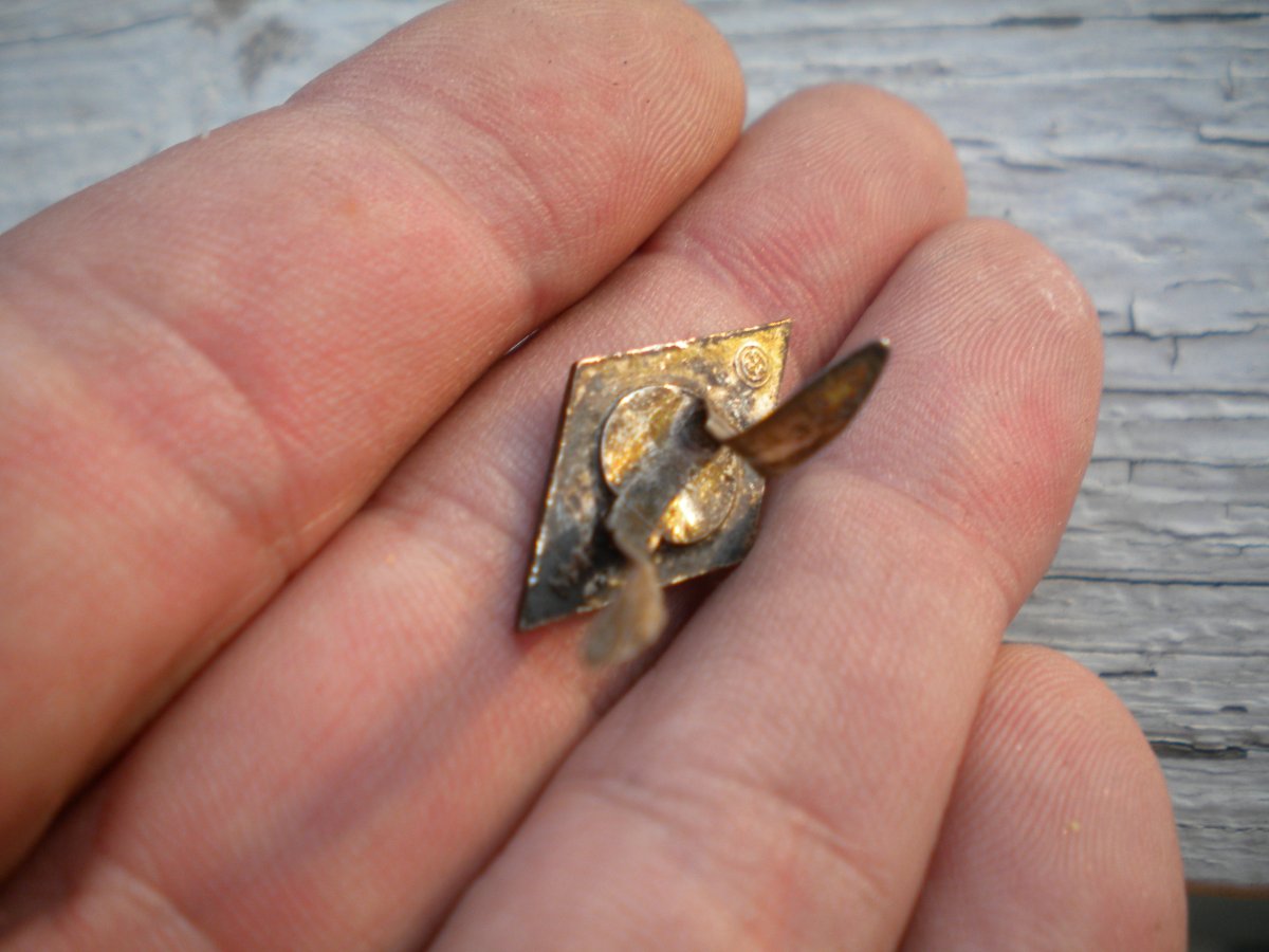

    Они не могут быть стальными,это латунь.;)

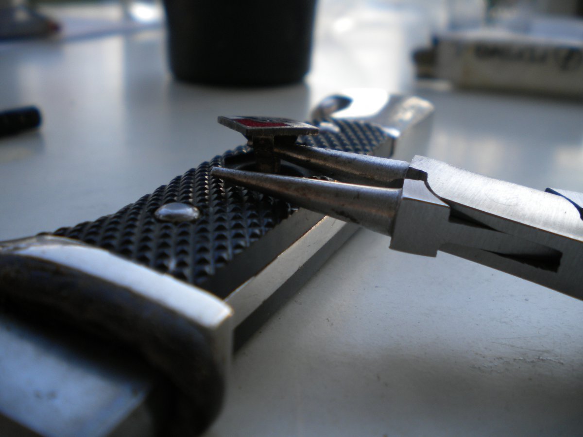

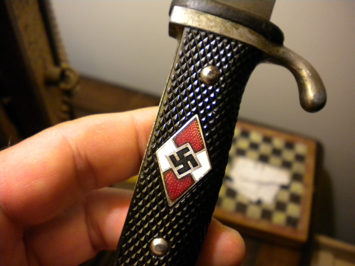

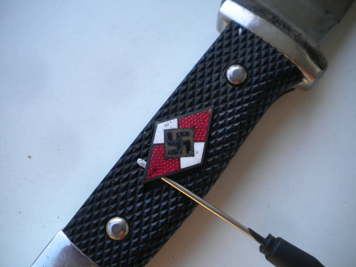

    первый этап прошел вроде более менее успешно,чуть отклеилась пластина.теперь нужны указания как вставлять,усы ровнять,без подрезки вставить возможно?пластину подклеить?

    Длинные усищи...Надеюсь терпения тебе хватит всабачить его на место.Гады немцы не подумали про нас коллекционеров))Сделали бы на болтах нам бы было легче!

    Первая ошибка; перед извлечением ромба , под него нужно "ляпнуть" немного смазки, чтоб она попала под знак и под накладку (ведешку или ещё какае-тотехнический жир) и знак без спешки поднимать, до просмотра усов,,- после же (обточив "губы" плоскогубцов)для проникновения, через узкий зазор под знак, что-бы дальнейшее извлечение производить уже не за знак, а непосредственно за усы за каждый отдельно-поочерёдно милиметр-за милиметром и тогда в 99% ничего не оборвётся и не обкрошится. Край посадочного гнезда у накладки, состороны работы, для страховки лучше наклеять пару слоёв бумажного скотча, чтоб случайно инструментом не сколоть край.
    Теперь же найдите похожую по толщине и жесткости с усами жесть, вырежьте просто полоску, эдентичные по размерам с пластинкой и усами,, выгните её, чтоб она была эдентична по форме с оригинальной пластиной и усами И потренеруйтесь для начала с ней, чтоб иметь представление о монтажном процессе,,,, с маслом или введехой, края носиков усов шлифоните 2000-кой, легче пойдут внутрь.
    Когда получится с тренировочной пластино, тогда и приступайте к знаку,,,, и ещё,,,- не спешите, скорость нужна Вам нет;)

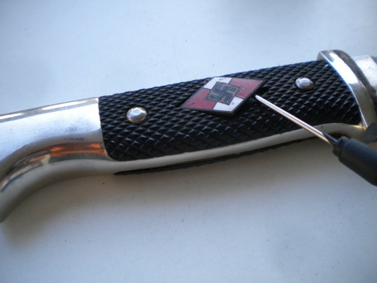

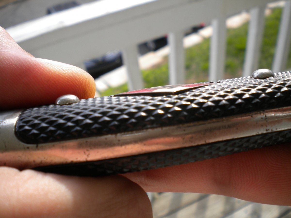

    Большое спасибо Всем и отдельно спасибо Ув.Скорпион,все получилось,но больше этим точно заниматься не стану.Последний вопрос,ножны есть смыл от айка на тайгера поставить,все таки сохран у них приличный?

    А Вам самому то нравится "это"?
    Прежде чем всё затевать,нужно было подобрать "ромб" подходящего размера.ИМХО

    Нет не нравится,ромб болтается как в прорубе,в общем вышла парнуха,наверное посажу все же на клей и скину нож.

    усы не подрезал и не ровнял,лишь только направлял круглогубцами по очереди,легко прижимая знак всовывал,усы оставались в том же положении,как они вынулись из донора.

    Купил такой же нож, рзм 7/30 специально на опыты для этой старой темы!Часто встречается этот производитель ГЮ,на всех ножах которые есть в инете ромбы одинаковые и с фуфляком на фотках ТС ни чего общего не имеют,ни эмали,ни шегрени,ни даже покрытия.Такие вот дела Ув.Эксперты и им сочувствующие.Фотки своего позже выложу, так же смотрим в инете HJ knife RZM 7/30 у всех ромбы одинаковы!
