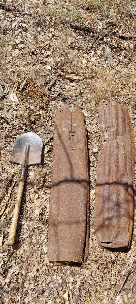

    Здравствуйте. Помогите определить с чего єти футляры или ящики 20210807_122114.jpg

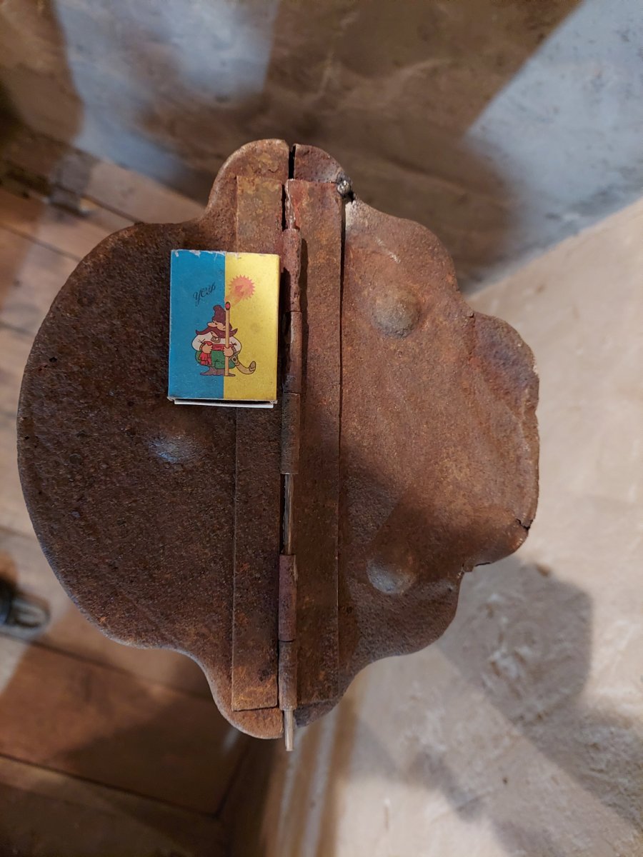

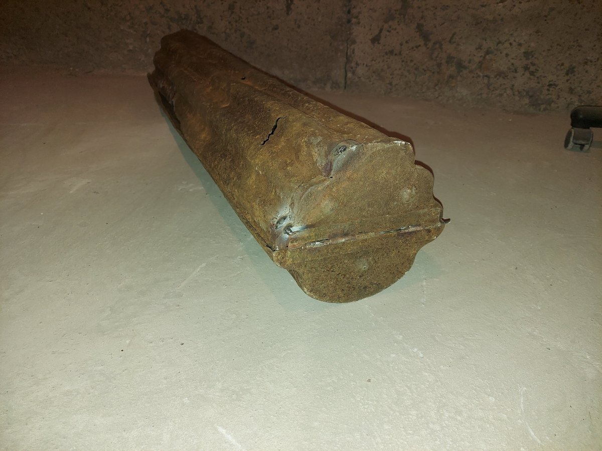

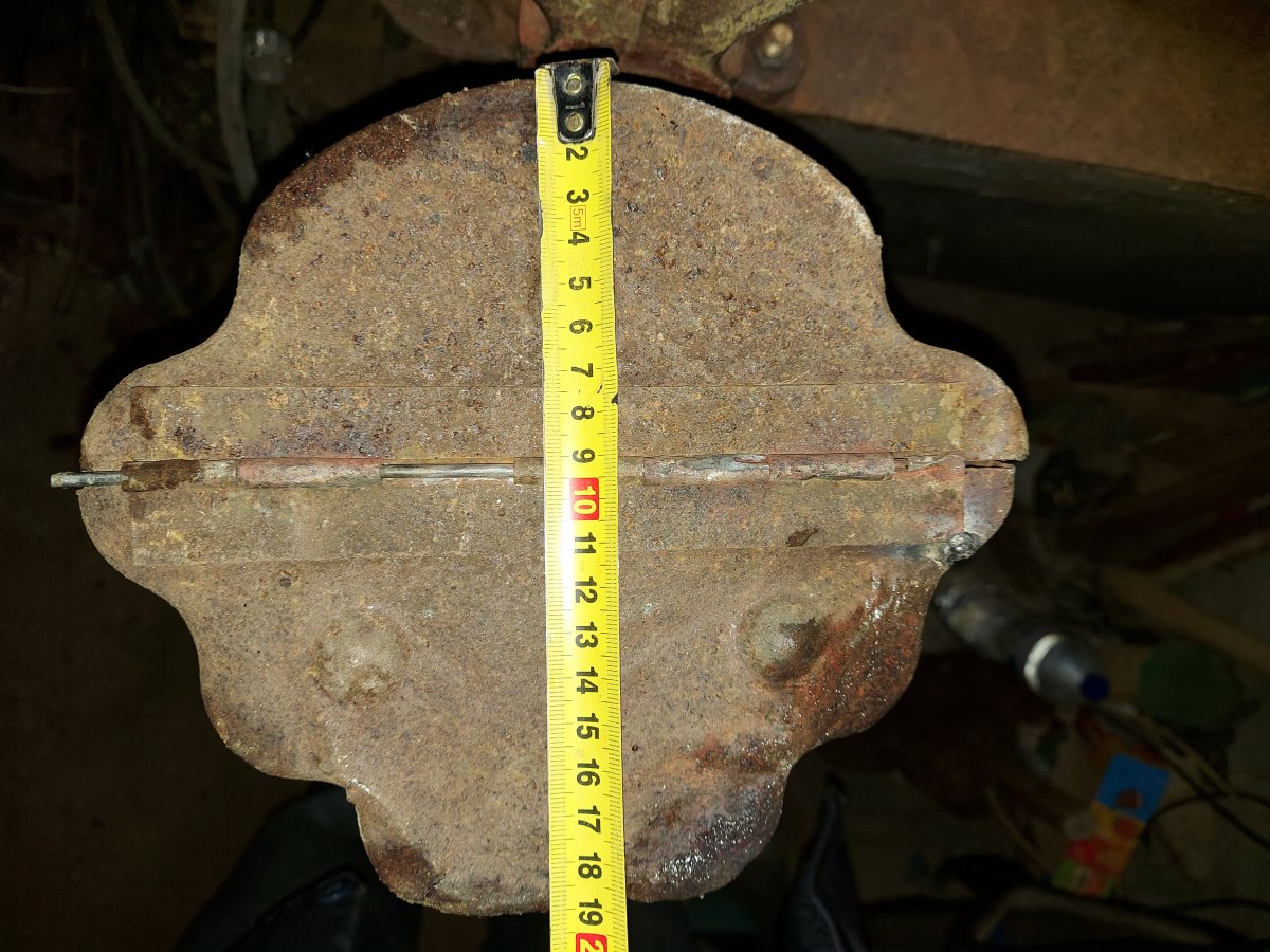

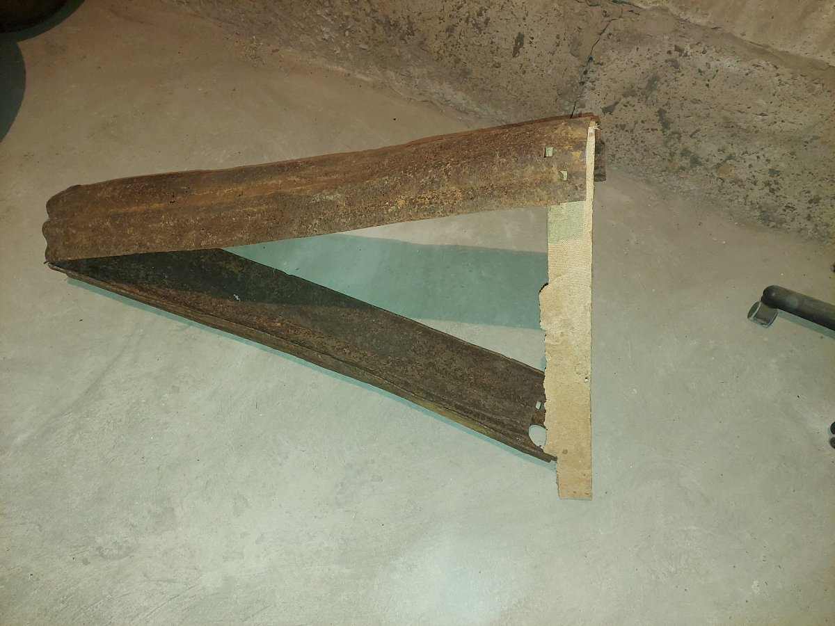

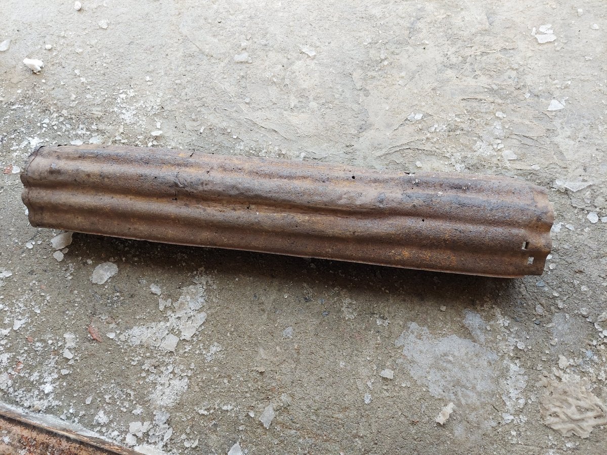

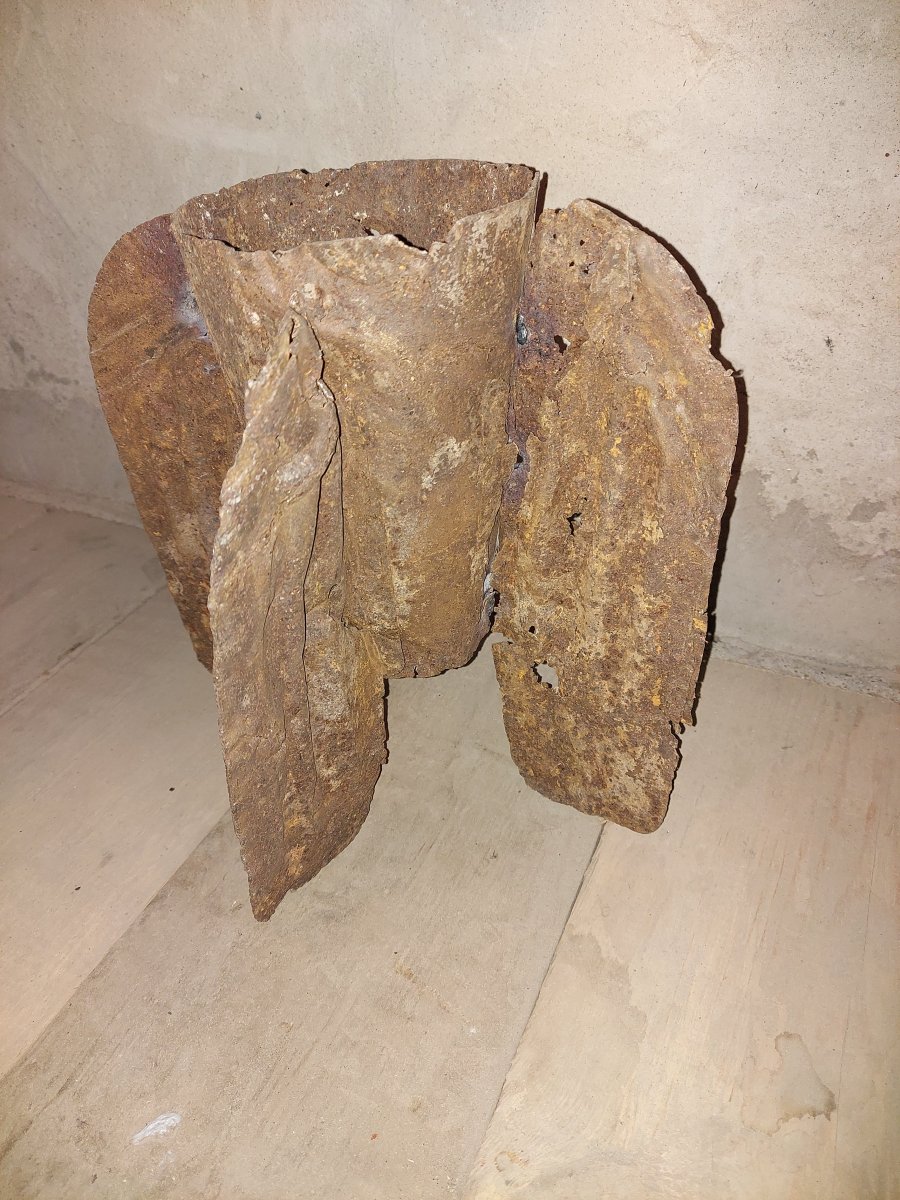

    Ящик немного от рихтовал . Может после этого можно будет определить с чего это ящик. Но это точно по войне . Вместе с этой находкой в метрах 5 было найдено оперение от ракеты "Катюши" на одинаковой глубине залегания около метра. Возможно это футляр с военной техники. Длина 1100 мм, по центру есть резьба для крепления ящика к чему-то ? Есть шильдик , но надписи не сохранились . 20220103_113450.jpg
    20220103_113318.jpg 20220103_114000.jpg 20220103_113848.jpg 20220103_113952.jpg 20220103_114100.jpg
    gall 83, Woldemar M., TarASha та ще 1-му подобається це.
  4. Дервиш
    Дервиш General-major
    5.428

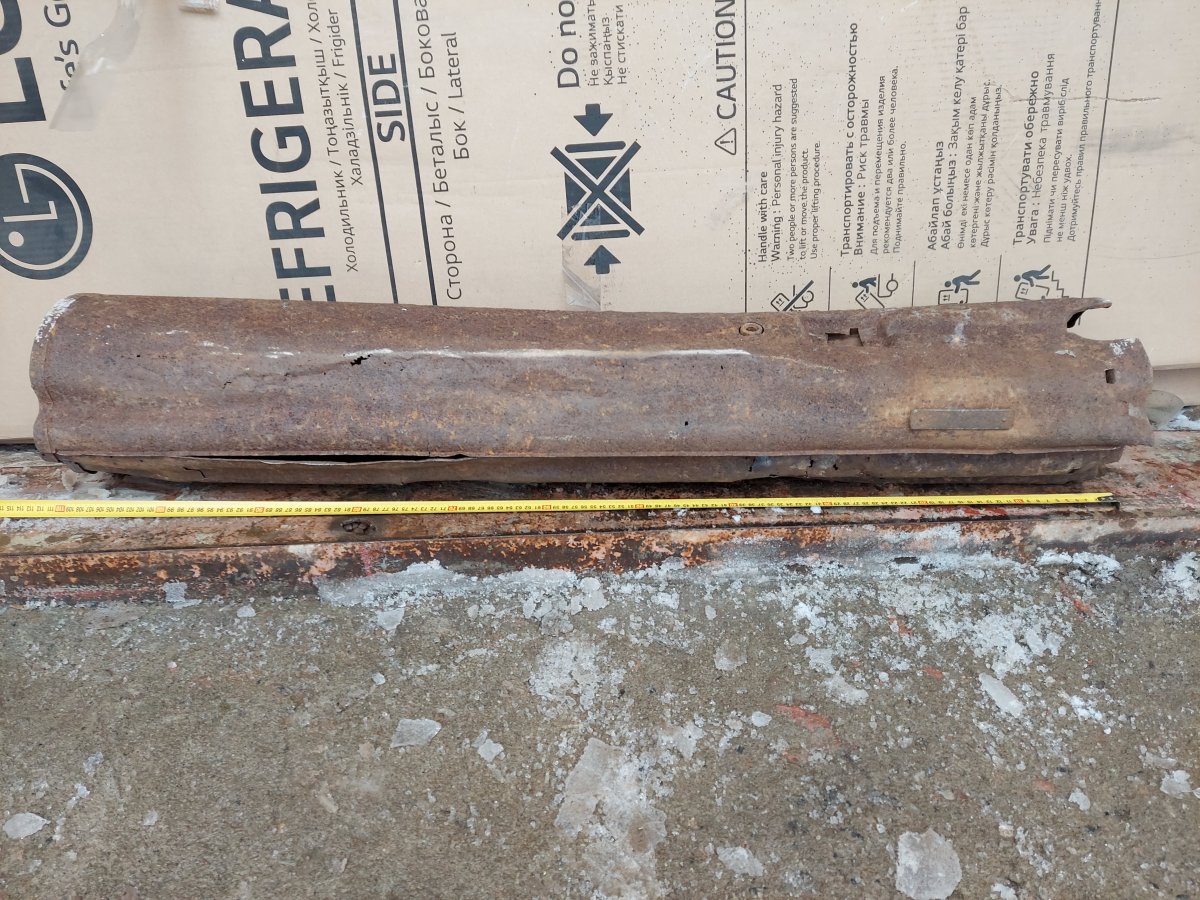

    Этот "футляр" - немецкий контейнер под авиационные бомбы. В американском справочнике он проходит как "Three-Sided Container". http://michaelhiske.de/Allierte/USA/TManual/9_1985_2/Chap01/FIG_098.HTM
    Я так понял он шел по ЗАБы - зажигательный авиационный бомбы. 36 штук 1 килограммовых. Вешь не частая. Такого контейнера я не припомню на форуме. Вы не смоглибы его КАЧЕСТВЕННО отфоткать? С линейкой....чётко горизонтально...

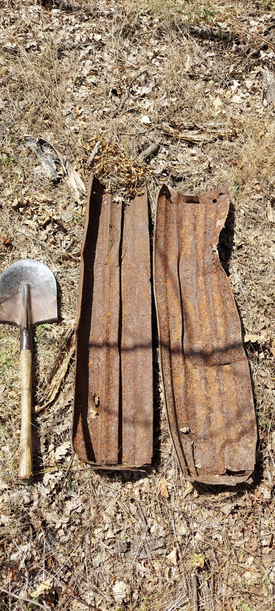

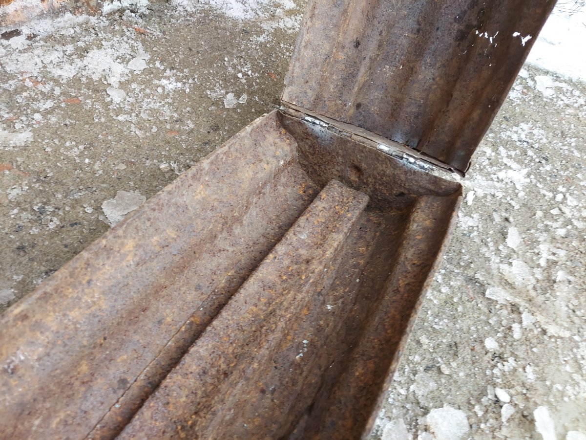

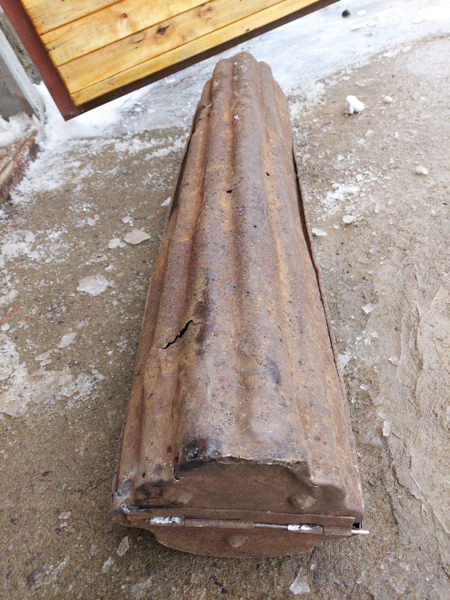

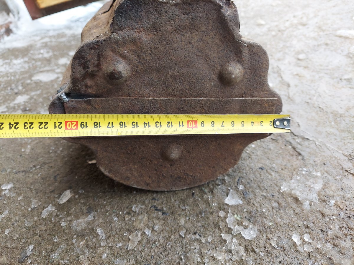

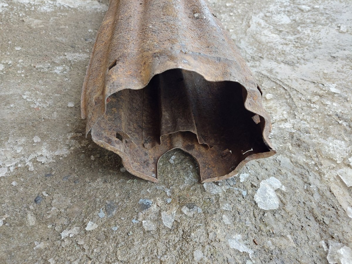

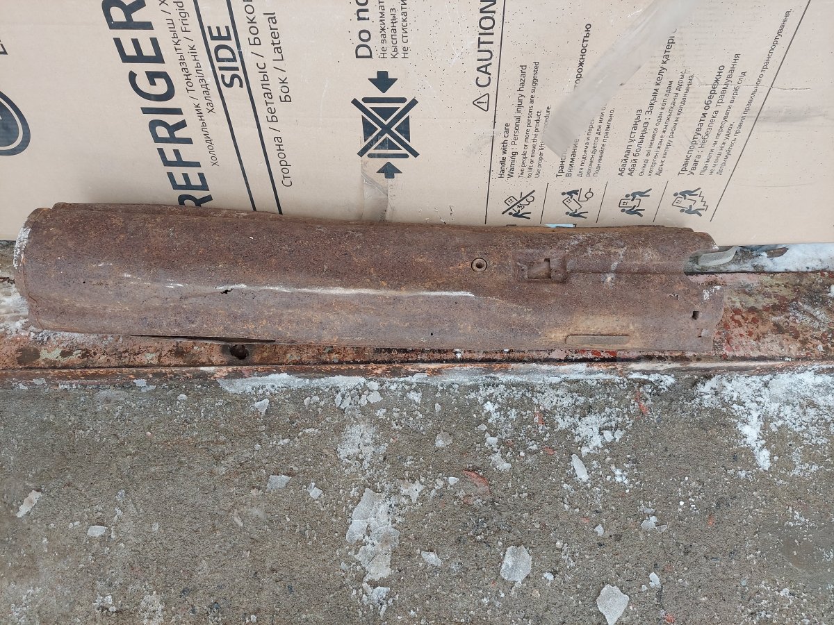

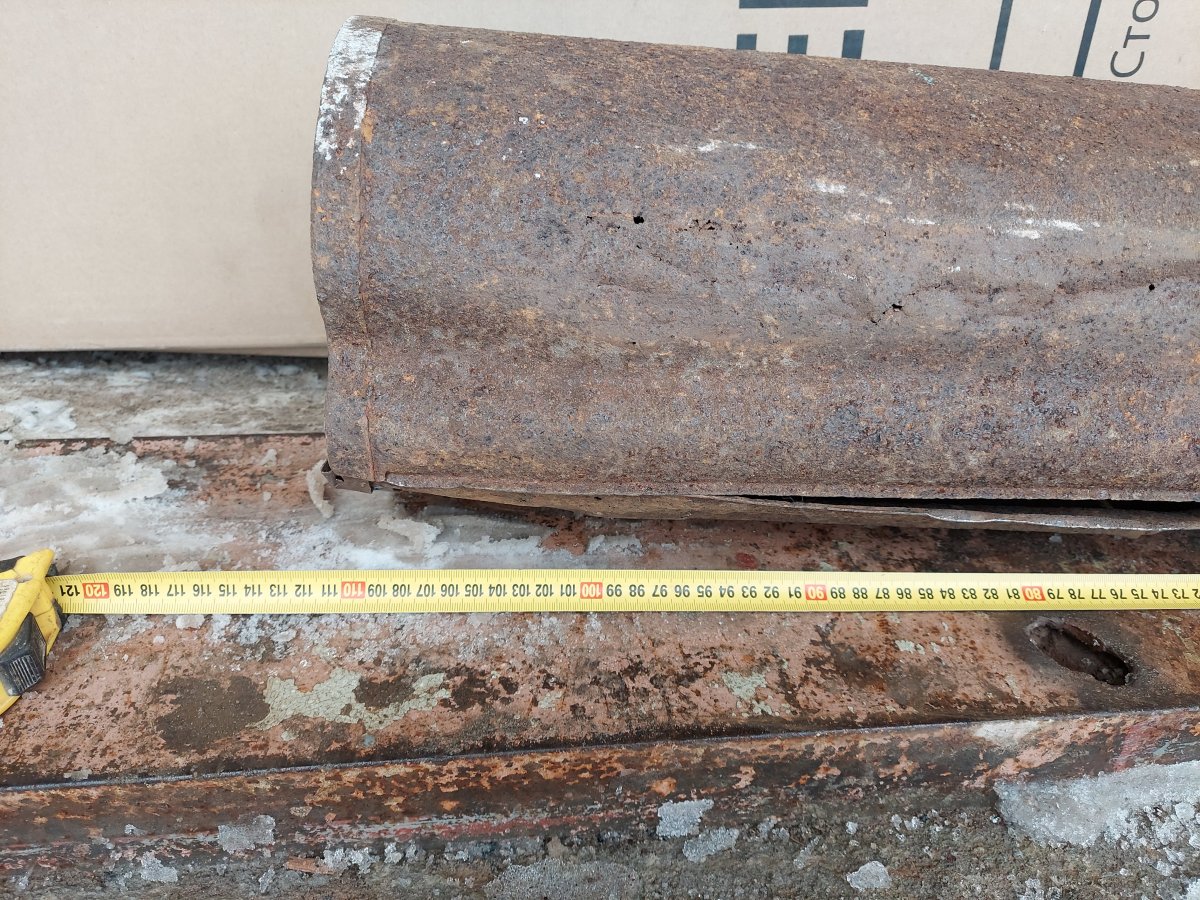

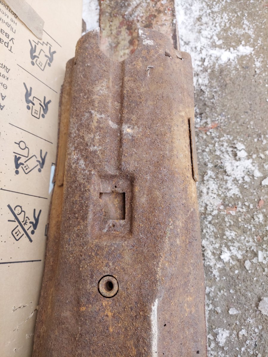

    Спасибо Дервиш за помощь в определении находки . Дополнительные фото добавляю.
    gall 83 та Freeman 2 подобається це.
  7. ЛЕГО
    ЛЕГО Gefreiter
    101
    Украина Донецкая обл
    20220104_134229.jpg 20220104_134410.jpg 20220104_134508.jpg 20220104_140221.jpg 20220104_134516.jpg 20220104_134544.jpg 20220104_134417.jpg 20220104_134323.jpg 20220104_134329.jpg 20220104_134237.jpg 20220104_134537.jpg
