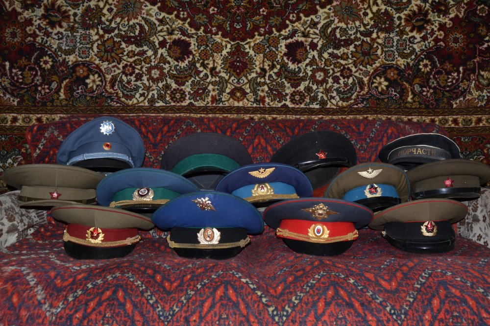

    Я сшил себе фуражку, стилизованную под фуражку РККА.
    Фуражка, лекала которой ты просишь, шьётся точно также как и эта, только я передние тулья набивал ватином и в донышко вставлял металлическую пружину, а в твоём варианте ничего этого нет. Сама фуражка представляет собой перевёрнутый усечённый конус правильной формы. Козырёк относится к цилиндрическому типу и проектируется индивидуально, согласно размера фуражки. Проектировать козырёк довольно геморно, тут надо вспомнить начертательную геометрию. Как проектировать такой козырёк (а также и козырьки других типов) очень подробно рассказано в книге Е. Б. Булатовой "Моделирование и конструирование головных уборов". Страницы с 68 по 72 посвящены в этой книге конкретно цилиндрическим козырькам. Цилиндрические козырьки обычно используются в кепках и бейсболках. В фуражках РККА они тоже цилиндрические, но только с небольшим углом наклона.
    У меня есть лекала такой фуражки на 61 размер (то есть на мою голову), только они тебе ничего не дадут. Надо знать конкретно технологию пошива. Свою технологию я разработал сам, методом тыка. Пришлось для этого распороть несколько старых советских фуражек. Здорово также помогли и книги по пошиву головных уборов. Если ты опытный портняга, то можешь сам начертить лекала и пошить фуражку. Если опыта маловато, то дождись, когда я начну шить очередную фуражку данного типа. Я ребятам с этого форума раннее обещал, что выложу либо фотоочерк, либо видеофайл о том, как я шью такие фуражки. Сейчас занят другими делами, как дойдут руки до пошива фуражки, сразу же исполню своё обещание.

    Когда я начинал осваивать метод тыка, то поначалу несколько фуражек пошитых мной отправились прямым ходом в мусорное ведро. Потом начинаешь анализировать свои ошибки и приступаешь к пошиву новой. Шаг за шагом приобретаешь бесценный опыт. Скажу одно, что фуражка РККА шьётся примерно также, как и обычная советская военная фуражка. Только высота тулей составляет 5 см, а высота околыша 4,5 см. Тульи все одинаковые, что передние, что задние. А вот с козырьком повозиться придётся, если хочешь, что бы он соответствовал на все сто. Обязательно почитай литературку, которую я тебе посоветовал, её скачать с тырнета непроблема.
