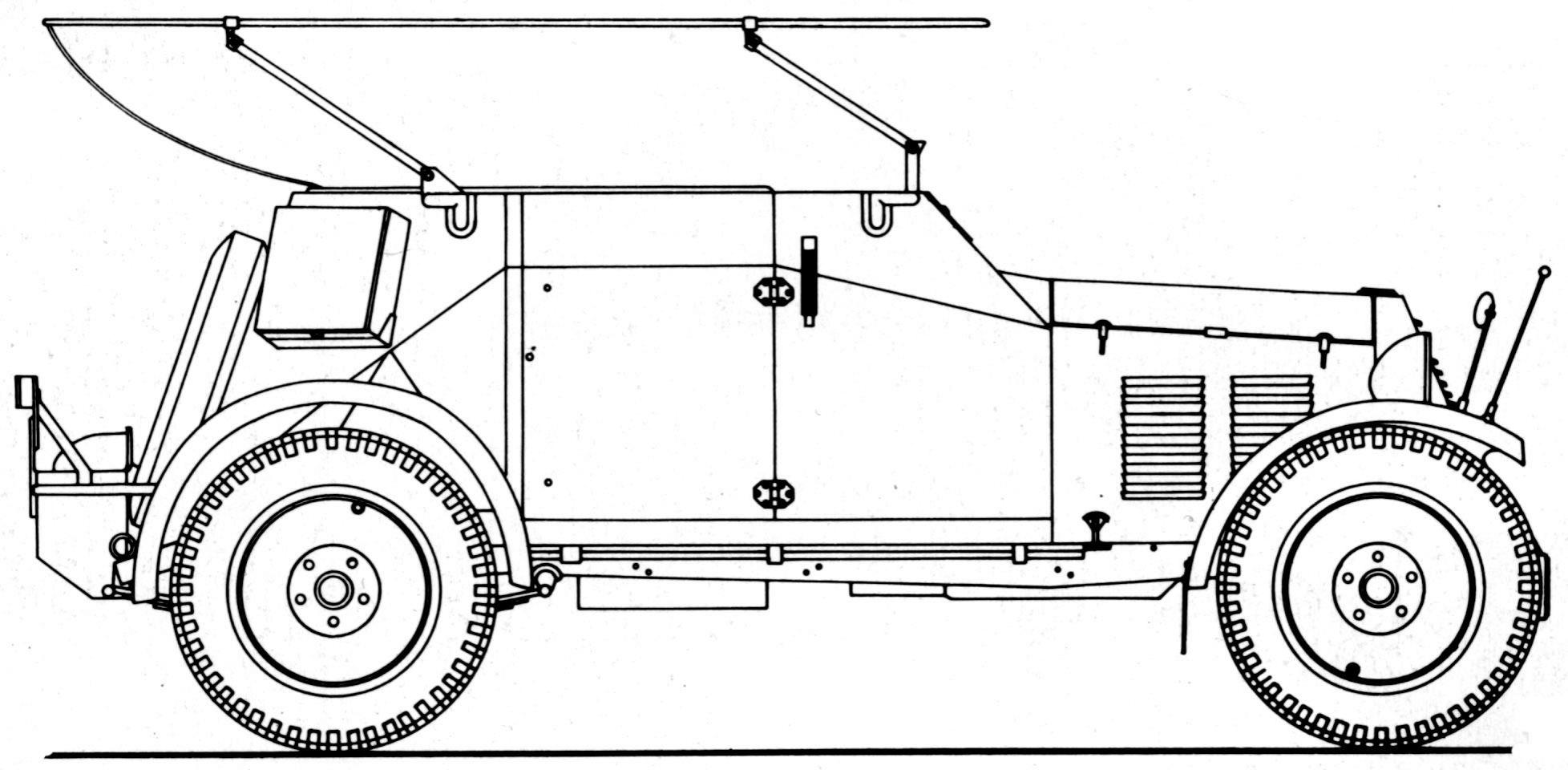

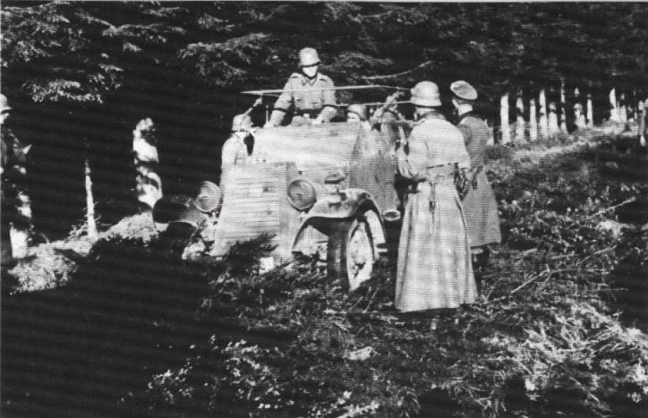

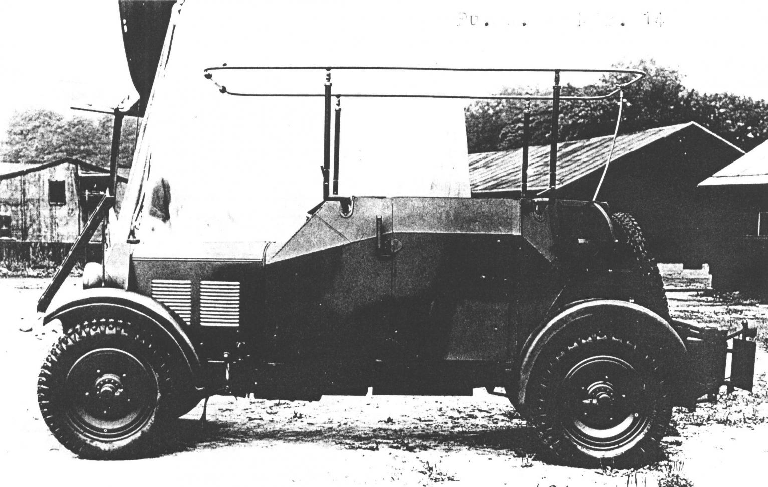

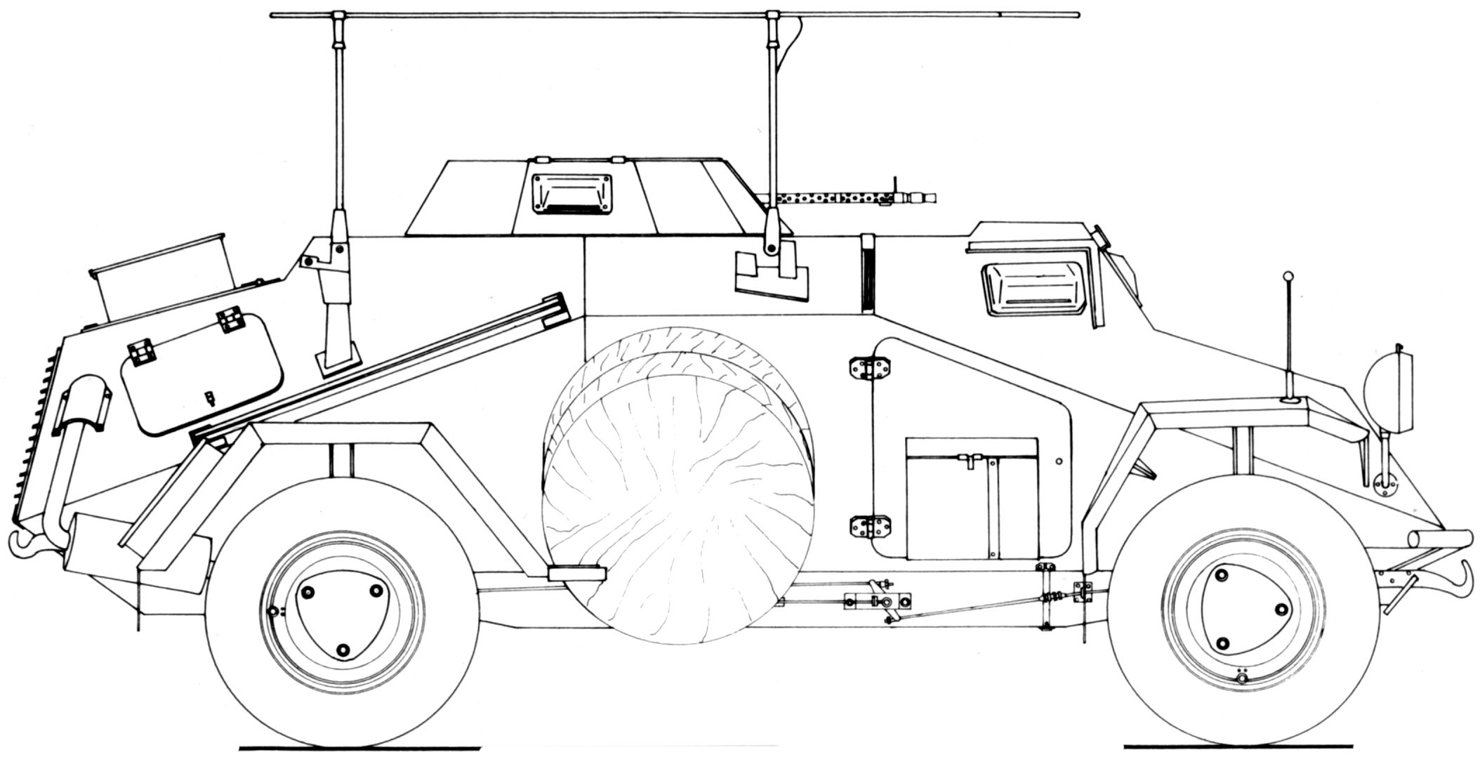

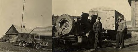

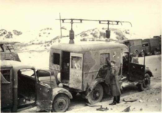

    Пане Романе, все что у меня есть по теме:

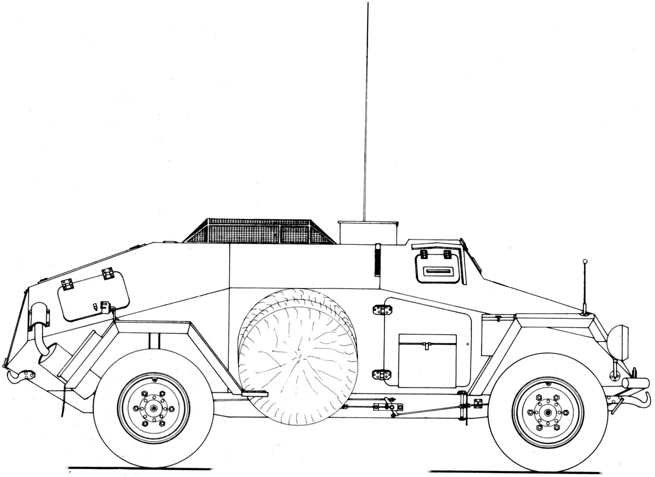

    Funkwagen-это бронеавтомобиль радиофицированный.Соответственно,ТХ самого автомобиля нужно искать по марке и модели,ну а для характеристик радиостанции необходимо точное название РС.Пример : взвод бронеавтомобилей -3 легких 4-ко-лесных бронеавтомобиля (Panzerspaehwagen), вооруженных пулеметами, из них один бронеавтомобиль радиофицированный -Funkwagen.

    Это "Райховский" разведбат, 1-я рота. Я так понимаю, что это должна быть либо вот эта sdkfz263 либо 4-колесный sdkfz222.

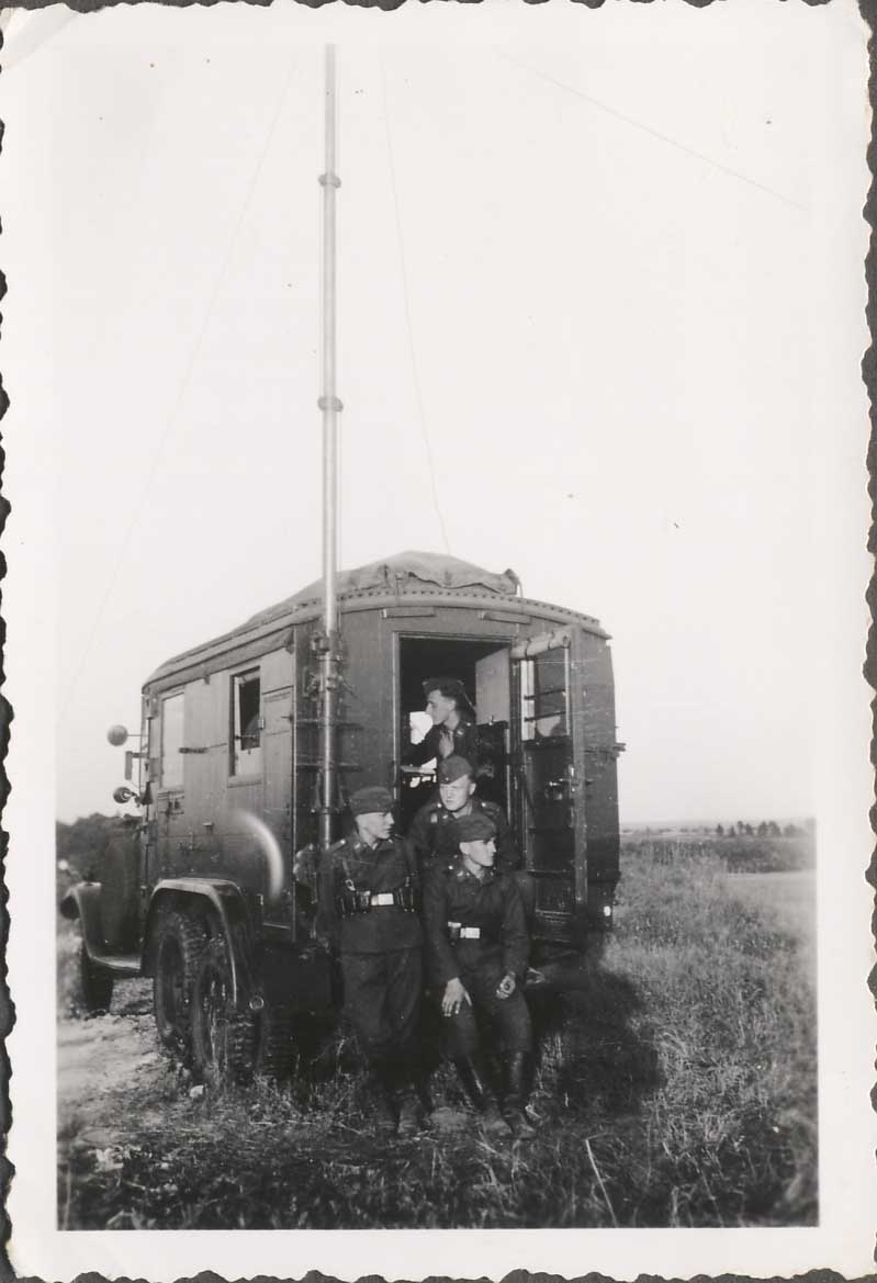

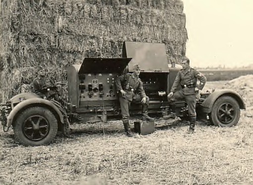

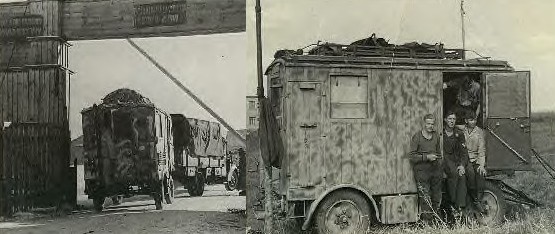

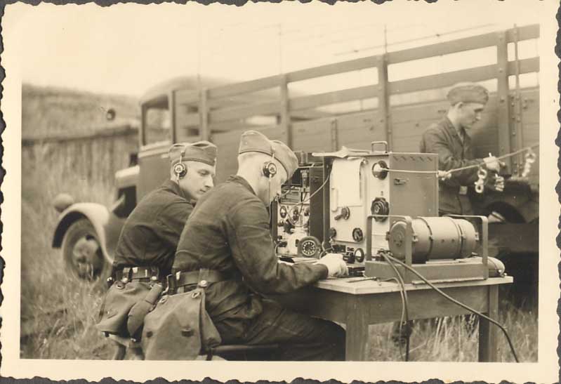

    НЕсамодвижущиеся радиофургоны именовались не Funk-Kraftwagen, а как раз Funkwagen.
    С ними вообще полная засада, т.к. кроме заводского изготовления в полевых условиях, смутно предполагаю, лепили кто во что горазд.
    На фото ниже как раз Funkwagen'ы. Заводские они или полевые сказать не могу.
    Вероятно имелись в виду именно такие.

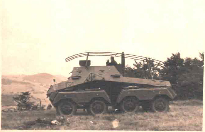

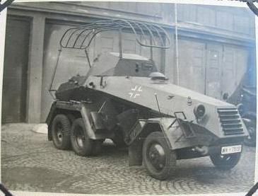

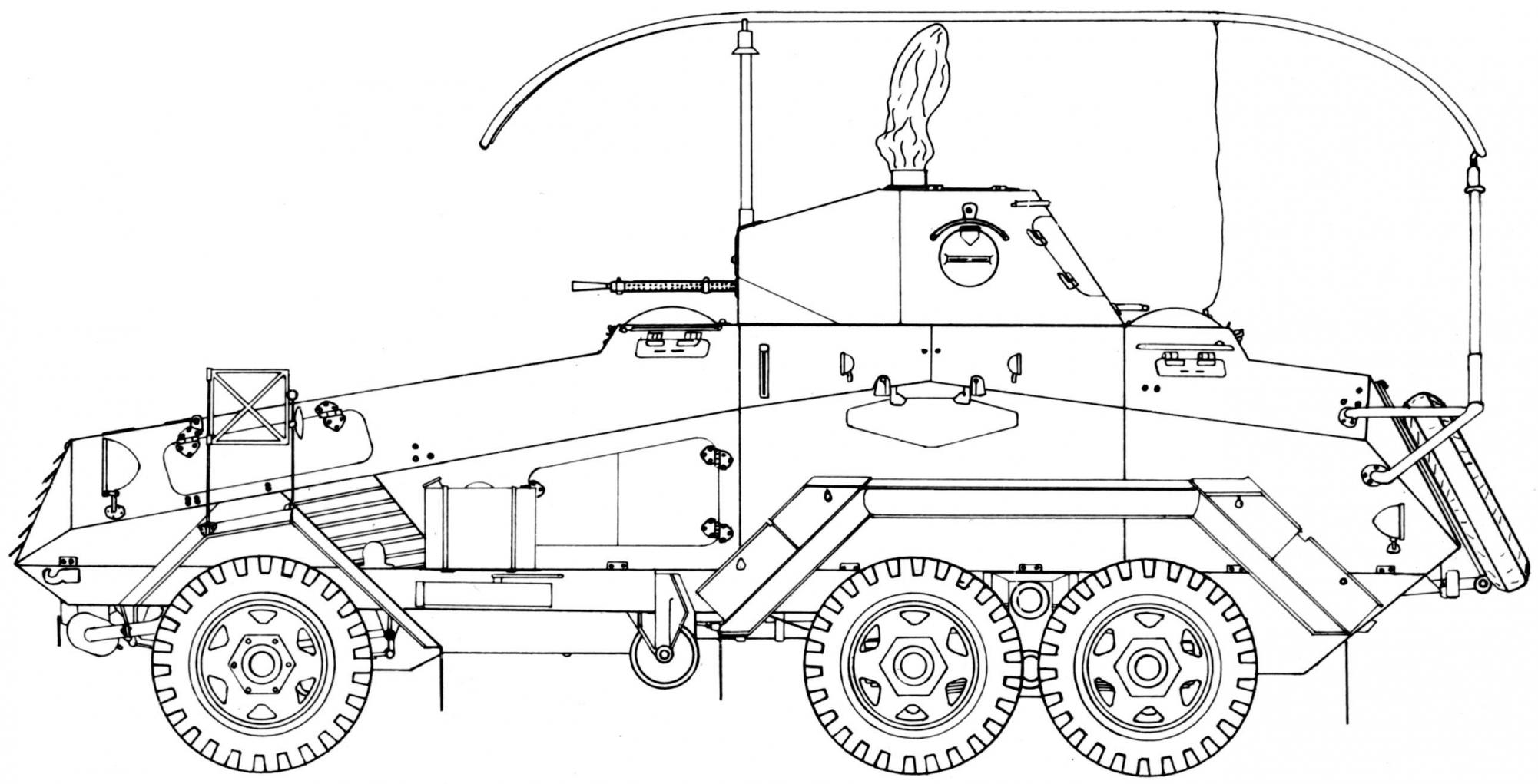

    Как правильно отмечал von Goltz были и Panzerfunkwagen'ы.
    В частности Swere Panzerfunkwagen Sd.Kfz.263:
    1-2) s.Pz.Fu.Wg. Sd.Kfz.263 (6-Rad).
    3-4) s.Pz.Fu.Wg. Sd.Kfz.263 (8-Rad).
    Экипаж 5 человек

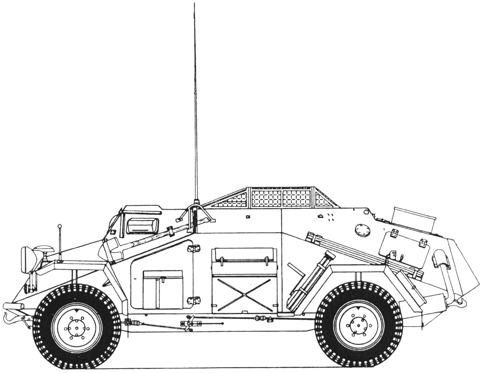

    Kleine Panzerfunkwagen Sd.Kfz.261 (kl.Pz.Fu.Wg. Sd.kfz.261)
    Экипаж 4 человека
  17. Wittmann
    Wittmann Stabsfeldwebel
    2.415
    Kleine Panzerfunkwagen Sd.Kfz.260 (kl.Pz.Fu.Wg. Sd.kfz.260)
    Экипаж 4 человека

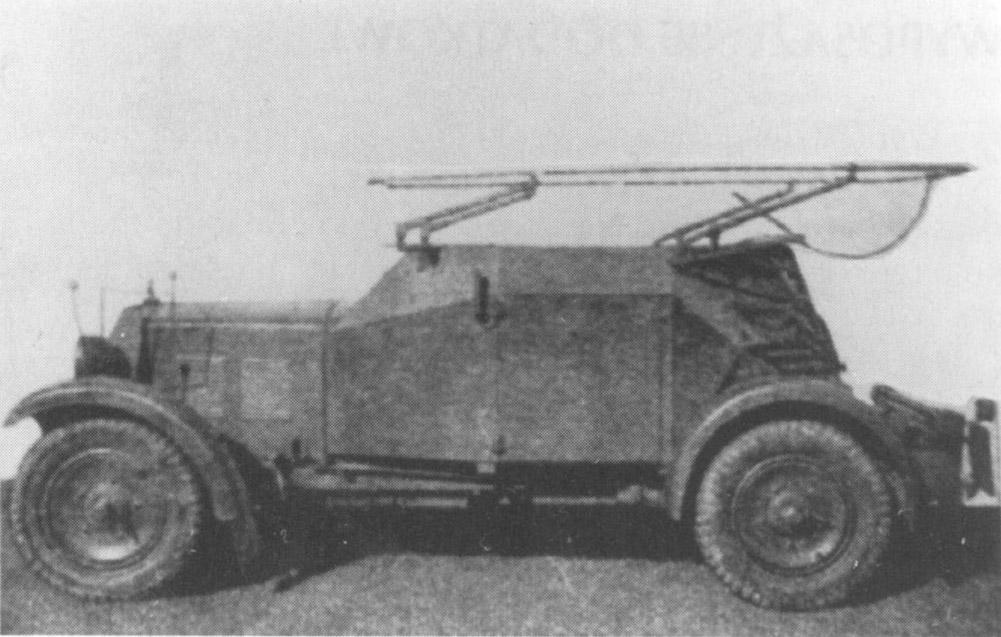

    Kfz.14 Funkkraftwagen (Fu.Kw. Kfz.14)
    Экипаж 3 человека

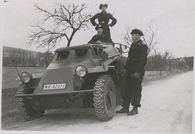

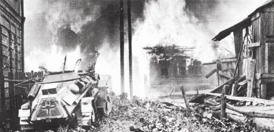

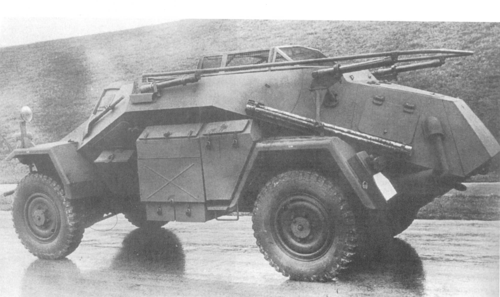

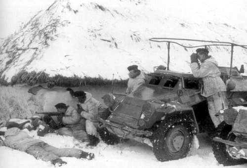

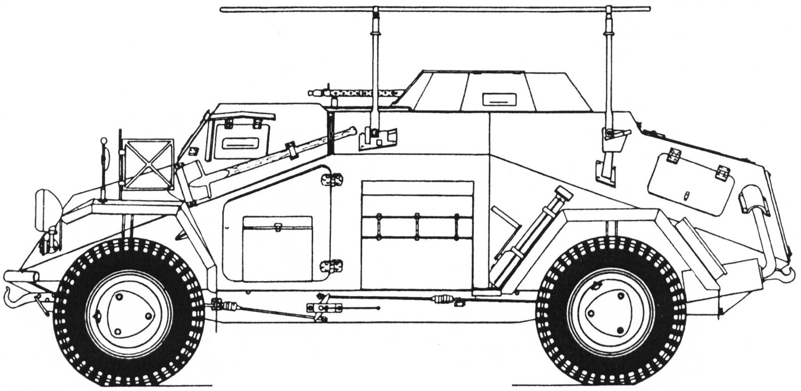

    Этот едва ли, т.к. несмотря на то что являлся радиомашиной для обеспечения связи разведывательных подразделений и был оборудован радиостанцией Fu 10 или Fu 19, позже Fu 12 и складывающейся рамочной антенной (на машинах поздних выпусков заменена на штыревую) - но назывался официально Leichter Panzerspahwagen Sd.Kfz.223 (le.Pz.Sp.Wg.Sd.Kfz.223).
    Хотя в некоторых источниках видел и название le.Pz.Sp.Wg.(Fu) Sd.Kfz.223.

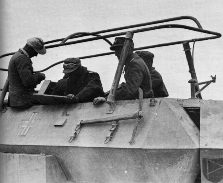

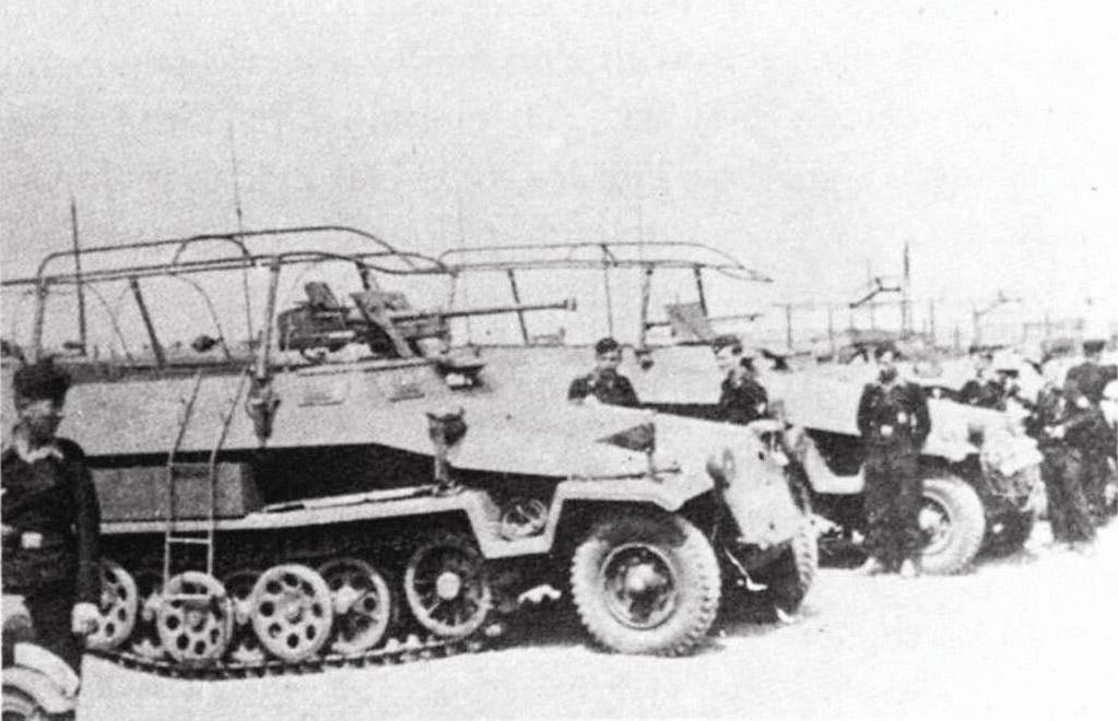

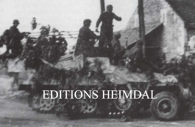

    вполне возможно если речь идёт о Sd.Kfz.251, т.к. Sd.Kfz.251/3 полностью назывался Sd.Kfz.251/3 Funkpanzerwagen.
    На нижеприведённых фотографий могут оказаться и Sd.Kfz.251/6, но к данной теме они отношения не имеют, т.к., несмотря на то, что был оборудован радиостанциями FuG-11 и FuG-Tr, а с 1943 года FuG-19 и FuG-12, а так же оборудовалась рамочной антеной (но не всегда) - официально проходил как Sd.Kfz.251/6 Kommandopanzerwagen.

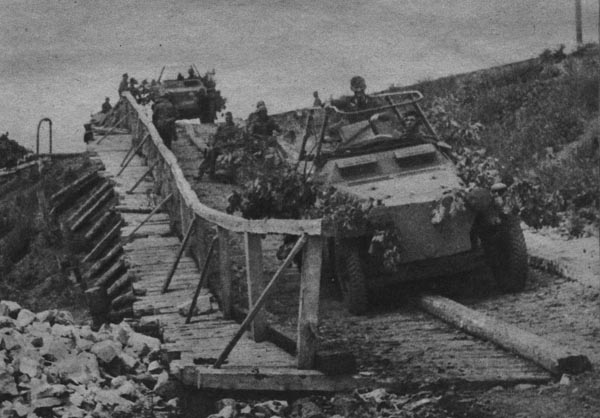

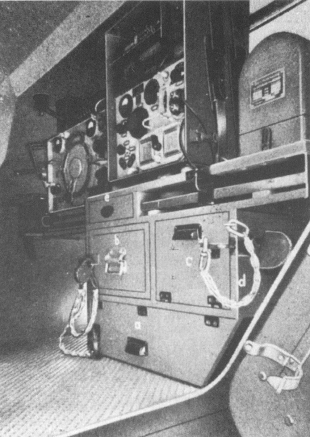

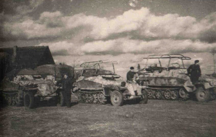

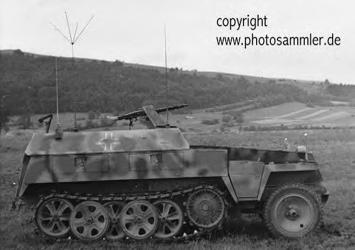

    Ну коль про Sd.Kfz.251/3 Funkpanzerwagen упомянули, то стоит и вспомнить про Sd.Kfz.250/3 Funkpanzerwagen (выпускался в четырёх модификациях, различающихся по установке радиооборудования, внешне я их не различаю).
    Sd.Kfz.250/3 I - предназначался для танковых и гренадерских частей. Оснащался радиостанцией Fu-12, которая состояла из средневолнового приемника MW.E.c и 80-ваттного передатчика 80 W.S.a. и штыревой антеной длиной 2 метра, в дальнейшем на машины стали устанавливать антены типа "звезды".
    Sd.Kfz.250/3 II - предназначался для Люфтваффе и использовался для связи самолетов с землей. Оснащался радиостанцией Fu-7 (ультракоротковолновый приемник и 20-ваттный передатчик 20 W.S.d.) и составной мачтовой антеной длиною 8 метров, а также радиостанцией Fu-8 (средневолновый приемник MW.E.c и 30-ваттный передатчик 30 W.S.a.) и рамочной антеной.
    Sd.Kfz.250/3 III - предназначался для Люфтваффе и использовался для связи между наземными частями. Оснащался радиостанцией Fu-7 (ультракоротковолновый приемник и 20-ваттный передатчик 20 W.S.d.) и штыревой антеной длиной 2 метра.
    Sd.Kfz.250/3 IV - штабная передвижная радиостанция. Оснащение машин этого типа ворьировалось в широких пределах (Fu 15, Fu 16, Fu 10).
    Sd.Kfz.250/3 Funkpanzerwagen можно внешне перепутать с leichte Beobachtungspanzerwagen Sd.Kfz.250/5, использовшийся для разведки и наблюдения.
