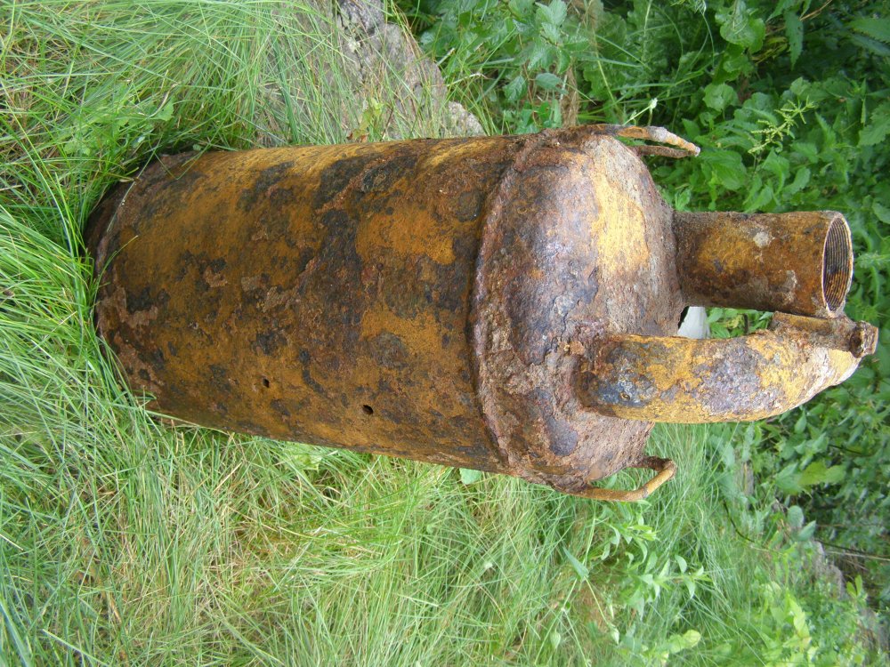

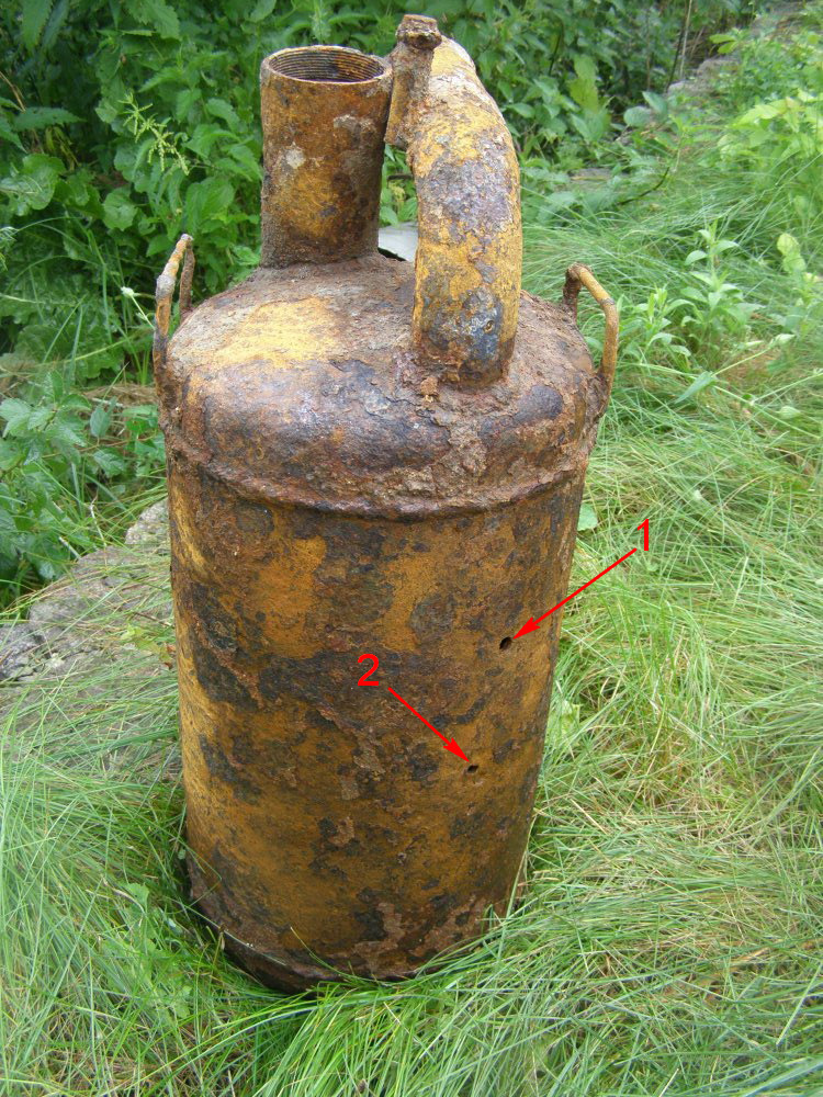

    всім привіт знайшов вогнемет підскажіть , що з ним робить?

    это гнемет советский стационарный. к нему перозаряда нехватает. закапывался в землю и ставилась растяжка.
  8. Ivan.
    Ivan. Leutnant
    2.727
    к этому огнемёту никакой баллон не идёт.пора бы знать
  9. Ivan.
    Ivan. Leutnant
    2.727
    растяжка на него не ставится.он используется в управляемом варианте.
  10. Ivan.
    Ivan. Leutnant
    2.727
    Жаль,что огнемёт без направляющего раструба. Так бы стоил дороже.
  11. Дервиш
    Дервиш General-major
    5.428
    "Иван." - не горячись:beer::beer: Растяжки на ФОГах имели место быть. Возможно (!?) это послевоенная "модернизация", но тем не менее.... Вряд ли мы сможем определить год установки данной находки в землю, так что оба варианта установки ФОГа имеют право на "жизнь"!

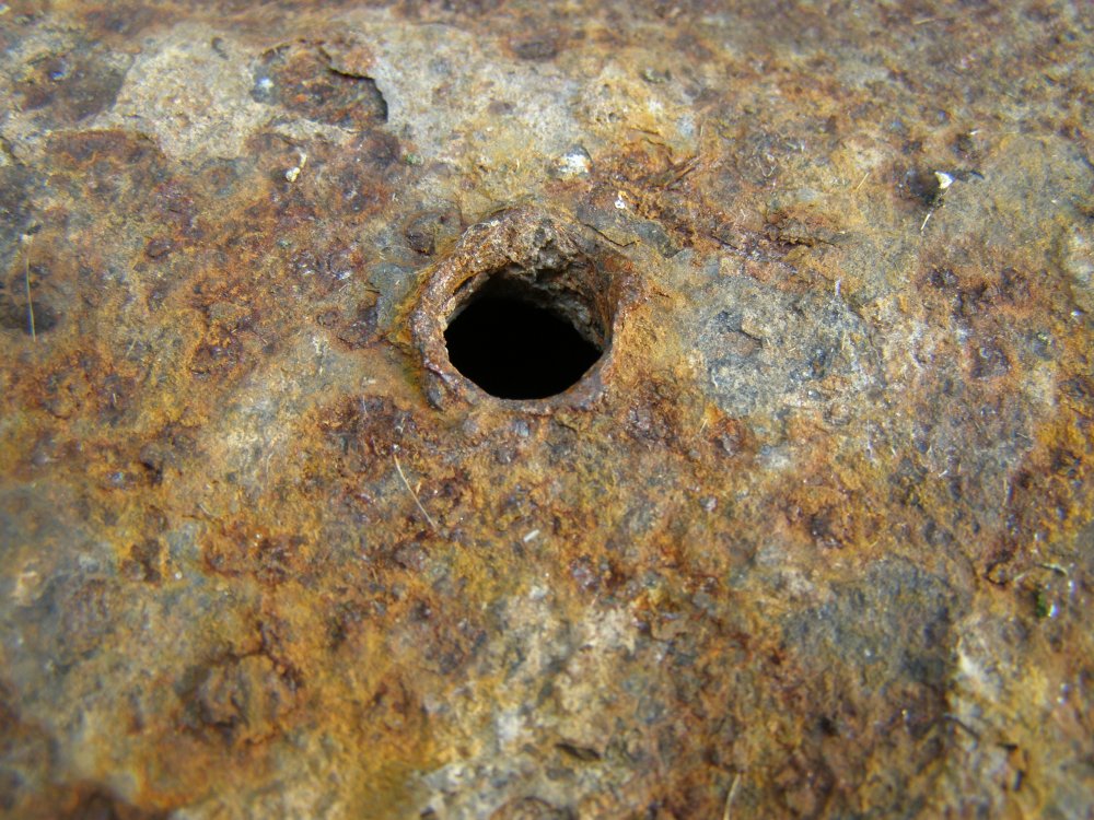

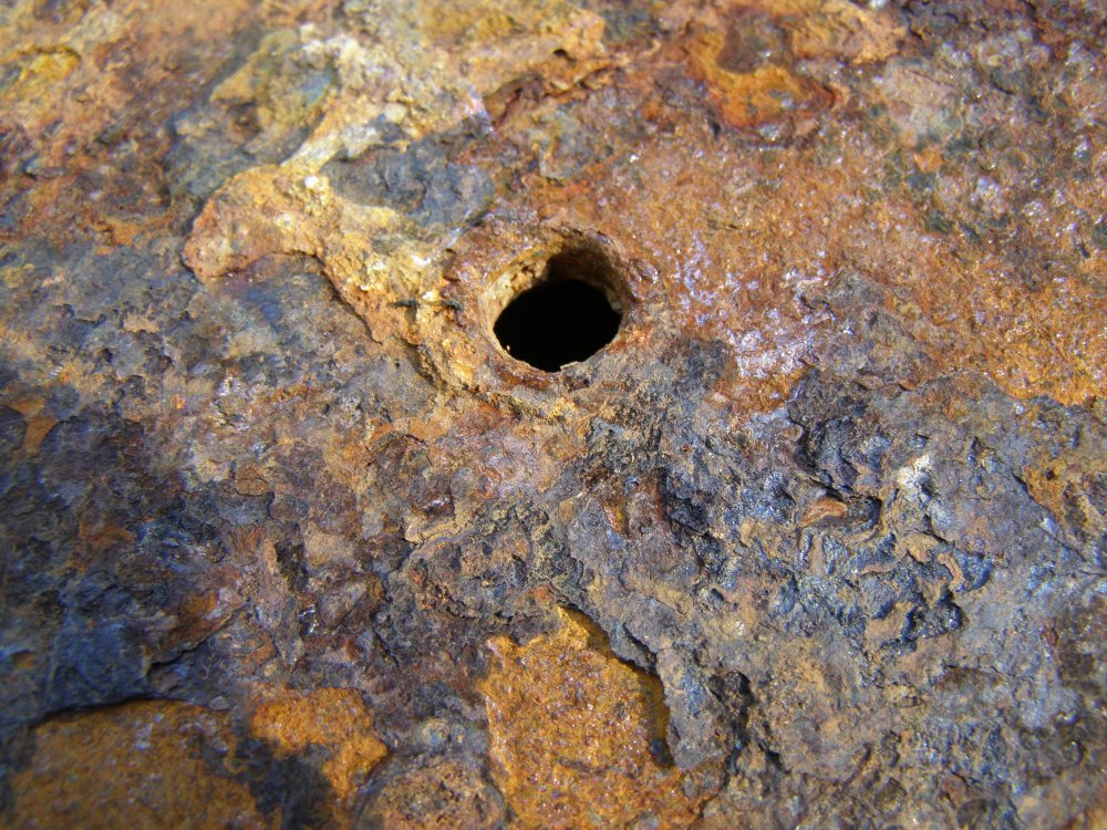

    У меня вопрос к ТС, а что это за "дырочки" (№№ 1 и 2) на корпусе ФОГа? Пулевые входное (1) и выходное (2) отверстия? Можно ли фото с другой стороны отверстий (так, чисто для себя)?

    для меня столь важно к какому огнемёту балон главное есть с клеймами как положенно зелёного цвета W H вермахт всё как положенно :smile_14:
  13. Ivan.
    Ivan. Leutnant
    2.727
    у этого огнемёта баллон вообще не нужен. у немцев тоже был подобный и по-моему тоже без баллона,а с обычным вышибником.
    к тому же фугасный и ручной огнемёты - это не одно и тоже :)
  14. Ivan.
    Ivan. Leutnant
    2.727

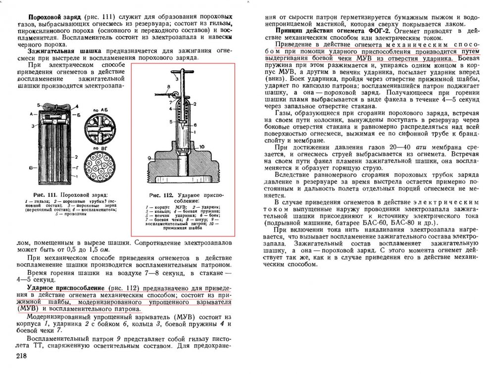

    Электроконтактные пробки были ещё во время ВОВ. Это те,которые к ЭХВ идут,но могут быть вкручены в любой взрыватель. В принципе на растяжку ставить могут ФОГ-2, но это оружие в абсолютном большинстве случаев управляемое. да и инструкция времён ВОВ к нему помнится пишет про управляемое применение электроподрывом. МУВов там по-моему нет.
    А дырки № адын и два - может для ручки? приклёпана она там была. вроде симметрично они расположены, хотя может и не очень и то просто свищи :)
  15. Ivan_77
    Ivan_77 Obergefreiter
    60

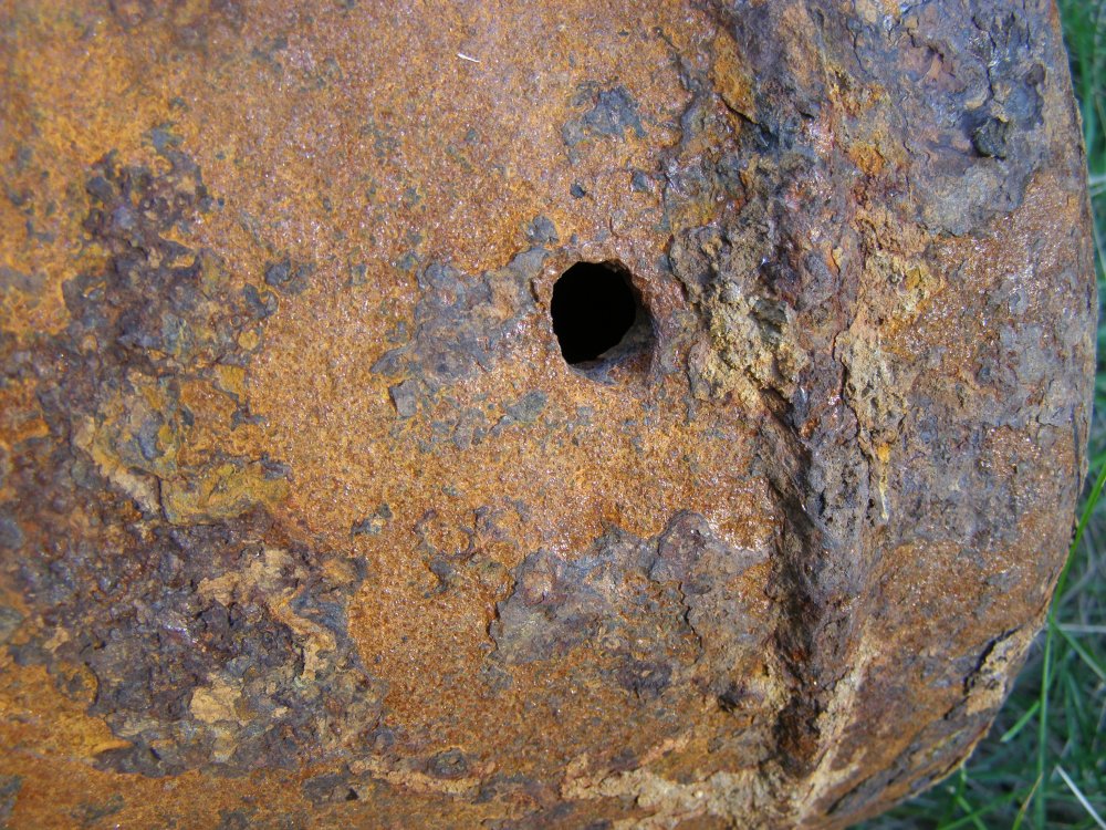

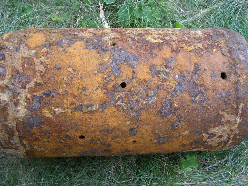

    Усі дири зроблені від пуль, тільки калібр мене бентежить-більше 10мм. Нові фото зроблю завтра і виложу.

    Всім салют. Додаю нові фото.

    Инструкция пишет про управление и так и так.Там же указано если типа не сработало подползти и стукнуть подручным предметом например лопатой.Мувы все таки были.
    На днях заберу -могу выложить скан. Ручек не было по бокам, по полю к месту рекомендуют перекатавать.

  19. escharu2007
    escharu2007 Oberschütze
    144
    Нововоронеж Россия
    А как же на фото ручки. и как перекатывать, сопло мешатся будет.
  20. Cracker
    Cracker Oberstleutnant
    3.908
    Лопатой по муву,...а катать-выше в скане на первой странице как раз написано.

    Фото ненастоящее :D:D:D
    Ручки были. Иначе правильно заметили - сопло мешает. За ручки тянули:)
  22. Ivan.
    Ivan. Leutnant
    2.727
    Это наверное сами придумали? Не зная силу пружины МУВ/УВ. Хотя какие-то "умники" могли такое реально написать.Встречал всякие военные ляпы.
    ФОГ-2 можно перекатывать,но ФОГ-1 это очень не просто из-за сопла. К тому же ручки придуманы для носки.
  23. Cracker
    3.908
    У меня инструкция времен ВОВ , все почти тоже самое ...по памяти не вспомню, но про лопату -точно есть.Не придумал,... специально сфоткаю.
  24. Ivan.
    Ivan. Leutnant
    2.727
    У меня есть две инструкции времён ВОВ и ни одна из них такую ересь не пишет :)
    Но я повторюсь - далеко не всегда специалисты писали инструкции. Может "умник" такое и написал
  25. Cracker
    3.908
    Прошу-
    Огнеметно зажигательные и дымовые средства.
    Москва ВО.МО.СССР 1944г.
    [​IMG][​IMG]
