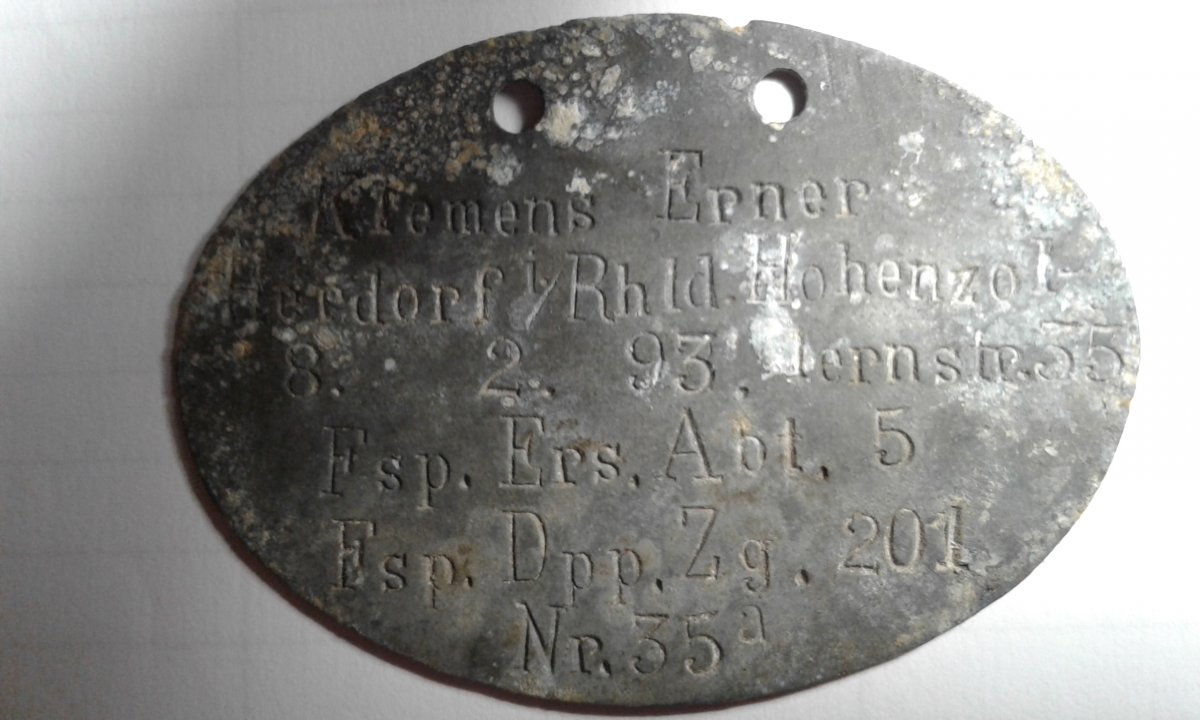

    Всім,привіт:)Ось,такого жетона мені подарували,власне сам текст:(Klemens Erner Herndorf I./Rhld.Hohenzol- 8.2.93 lernste.35 Fsp.Ers.Abt.5 Fsp.Dpp.Zg.201 Nr.35a)Так,розумію жетон зразка 1915,цинк,на одному сайті знайшов подібний правда там небуло картинки самого жетона,і текст чуть відрізнявся,а саме,після абтайлуга 5,стояв ще такий знак/ K. і порядковий номер,остальний текст той же.(
    GERMANY, WWI dog tags, in zinc (oval, approx 50mm x 69mm), the first impressed 'Hermann Oppermann / Strassburg.i.E.Dreizehner / 1.12.75. Graben33 / Fsp.Frs.Abt.5 / Eps.K.Nr.96 (this all crossed through) / Fsp.Dpp.Zg.201 / Nr.138)Які будуть думки на рахунок розшифровки? Foto0039-spaces.ru.jpg Foto0040-spaces.ru.jpg п.c.:фото робив з мобільника,тому така,якість, тому і продублював текст.

    Fsp.Ers.Abt.5 - Fernsprech Ersatz Abteilung 5
    Fsp.Dpp.Zg.201 - Fernsprech Doppel zug 201
    Телефонистом он был

    в курсе,что он был телефонист.Так понимаю сперва учебный абт,а далее стационар,только непойма два момента 1.что такое Dpp. все что нашол то слово допель(двойной),как єто понимать относительно взвода,2.собственно цыфра 201,для взвода мало,баты і полки такого номера не имели,все что нашел 201-я. пехотная дивизия Ландштурма Данциг.

    Та война вообще тяжело. Fernsprech Doppelzug -Удвоенный телефонный взвод дивизионного подчинения (нашол такой перевод).
    Как помне то 201 взвод в составе 201 дивизии. К примеру 185 дивизия и 185 взвод http://de.academic.ru/dic.nsf/dewiki/2225901

    Спасибо,думаю это найболее вероятная версия.Читал,что телефонисты,как части(отряды) всегда были централизованы,тоесть находились в непосредственом подчинении крупных военных формирований и их штабов.,а потом вообще от войск связи отделили телеграфистов,и стала отдельная служба.И якобы к концу войны даже роты связи появились.Эх,жаль инфо мало по-структуре герм.импер.армии:(,толи дело вермахт,литературы хоть завались.
