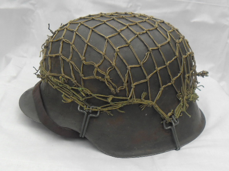

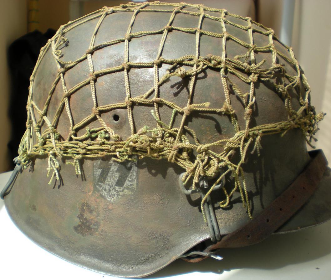

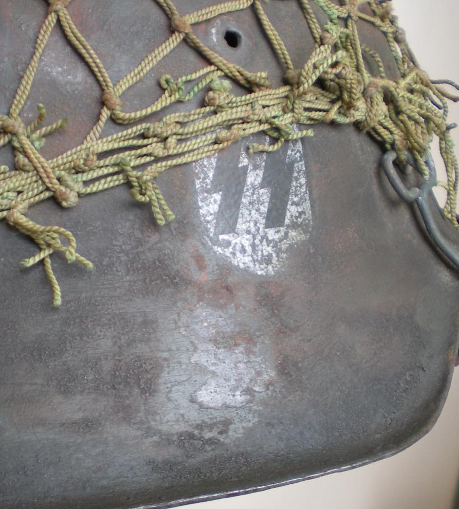

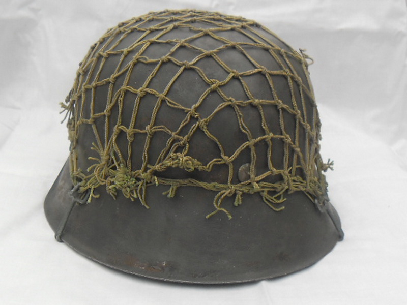

    Приветствую Камрады,в силу обстоятельств работа над касоном затянулась надолго,но начатое всегда нужно доделывать наконец то я довел 42-ку до того состояния,которое хотел,просто посмотрите мою работу и по возможности выскажите Ваши мнения ,с ув

    Не дешево смотриться!Сетку можно в преобразователе ржавчины выполоскать,я так свой чехол старил))

    Красиво получилось!:smile_12:
    Веревочка на общем фоне выглядит слишком белой. ИМХО
    1 человеку нравится это.
  6. Ser]I[
    Ser]I[ Feldwebel
    284
    Партизанский край
    Отличная работа. Соглашусь с камрадами-веревочка режит глаза, да и какая то она толстоватая.
    А в общем шикарная работа, как говорится, с душей.

    Ну для полного люкса и шов сделали бы на затылке. Но все-равно, смотрится хорошо!

    Расскажите пожалуйста про покраску!
  9. Докуч
    Докуч Feldwebel
    929
    Украина, Донецкая область
    А можно без сеточки глянуть.Фактуру хочется лучше рассмотреть.
    С УВ.
  10. Хуткi
    Хуткi Obergefreiter
    81
    Восточная Европа
    Приветствую Камрады,рад,что Вам понравилась моя работа,но увы фото 42-ки без сетки не покажу,так как каска уже не у меня(делал на заказ),но постараюсь рассказать о покраске и застаривании.Значит по краске-основа обычная нитроэмаль с авторынка,сунул под нос продавцу прягу ГМУ-намешали,но когда покрасил колпак первым слоем пульвером, после сушки цвет не понравился-оказался светлее(потихоньку добавил черной краски),по фактуре-второй слой краски наносил тампоном и на свежую краску не жалея набросал ржавой крошки,затем затер все губкой для мытья посуды,третий слой-тоже тампоном,но пока свежая краска окурил колпак жженой резиной(сушу в жарочном шкафу),после сушки колпак обмазал обычным ПВА и на него же не жалея-сыпем смесь из мелкого песочка и цемента,после сушки не жалея шмурыжим войлоком или губкой для посуды(все лишнее отваливаетя и достигается матовость),ну а ржавые проплешины-здесь в помощь нулевочка,хорошенько увлажнить касон, осыпать солью и на недельку в сырость ,например в погреб,вот как то так,а вообще все достигается экспериментальным путем ,здесь хорошо помогают оригинальные копаные вещи и советы с Форума,удачи Всем в реставрации находок,да и самих находок побольше ,с ув Хуткi

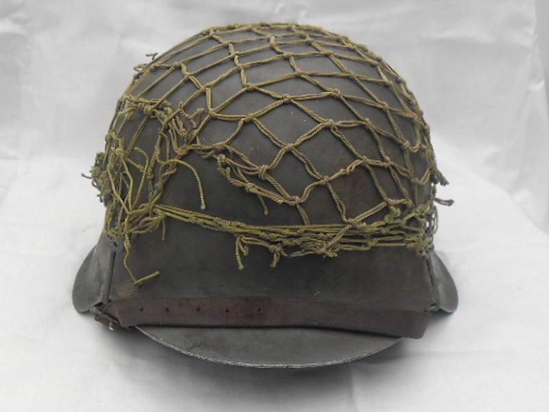

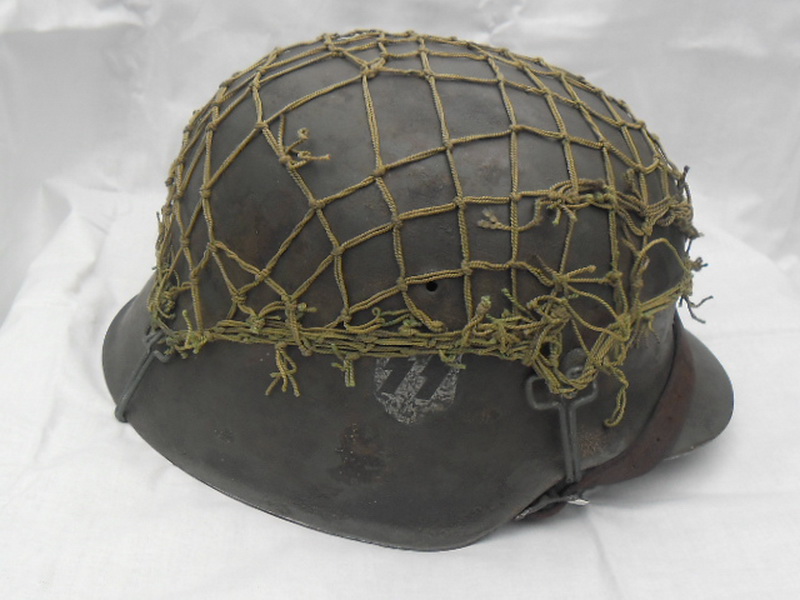

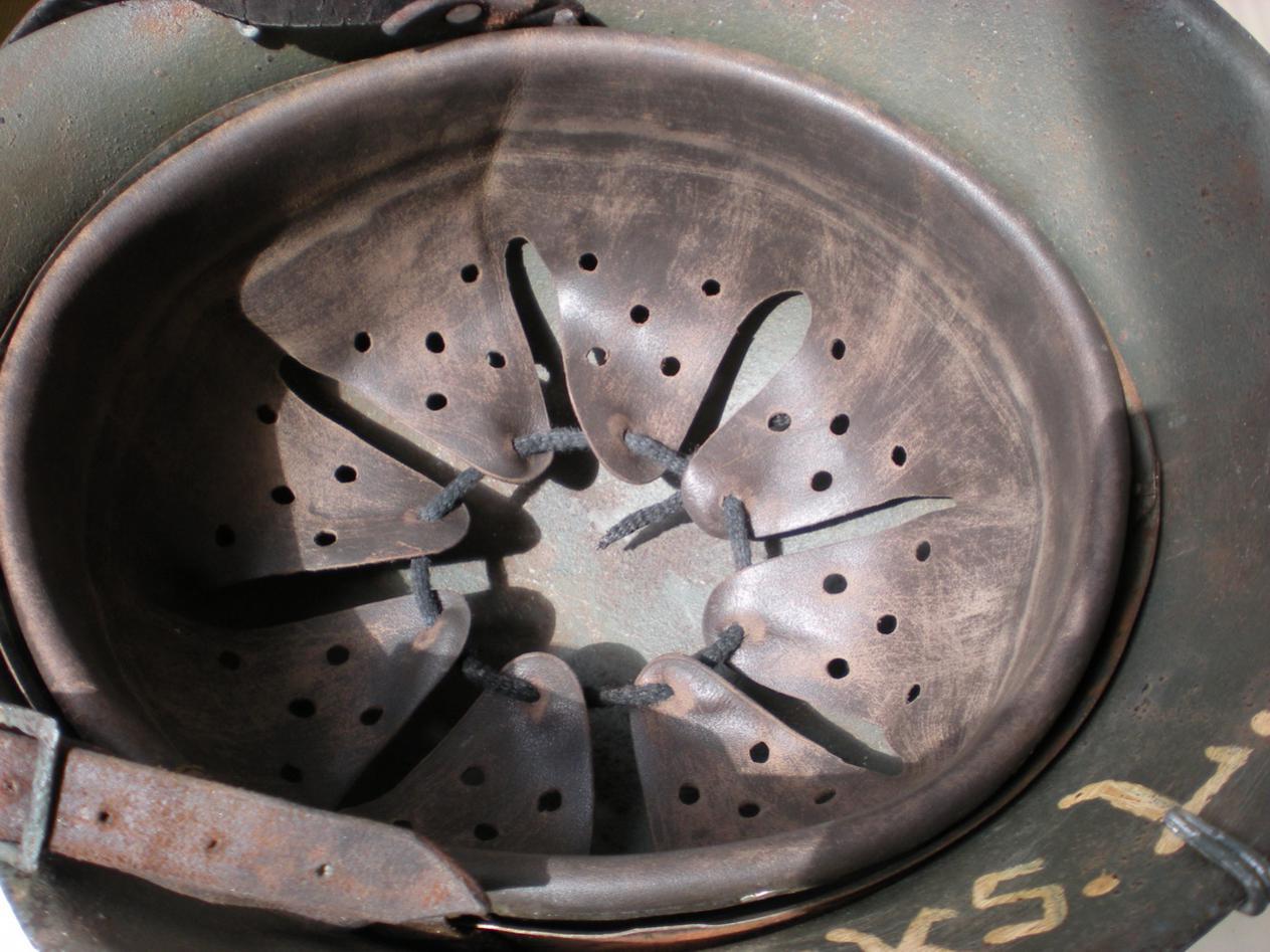

    Фронтовая 42-ка,получилась,считаю,отличная,
    спасибо комраду Хуткi за работу!

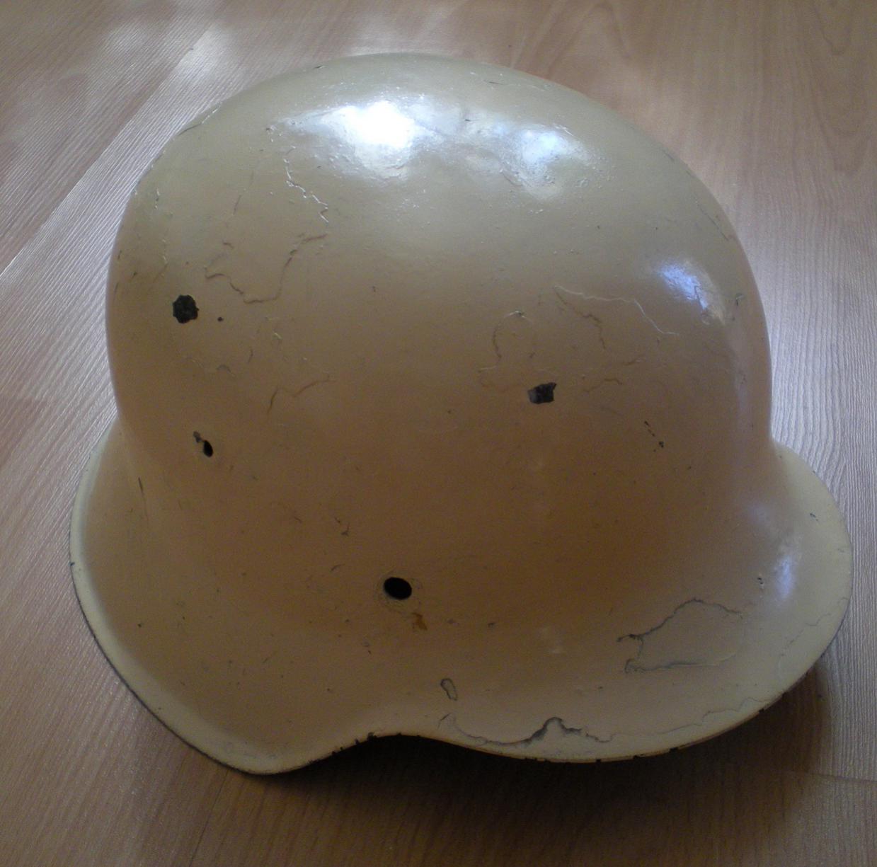

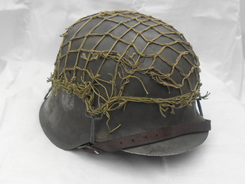

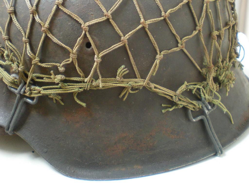

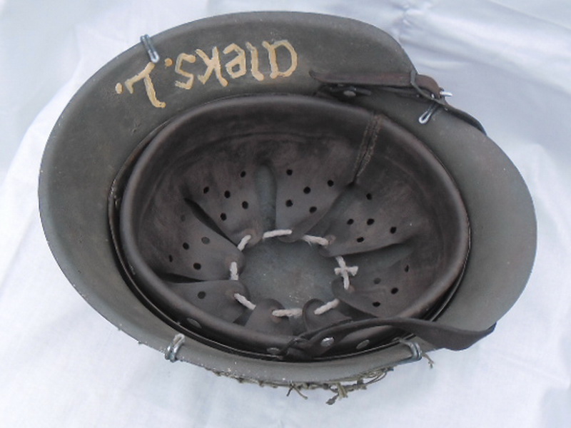

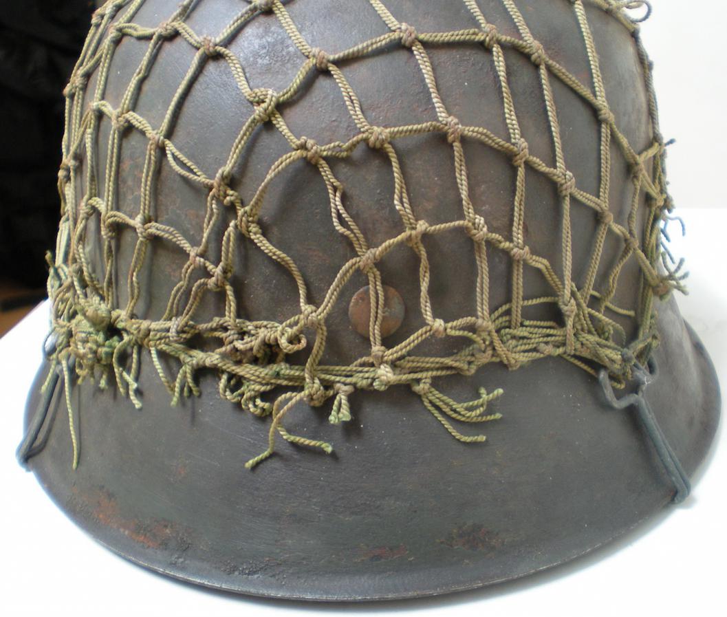

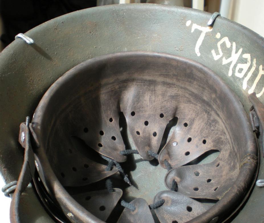

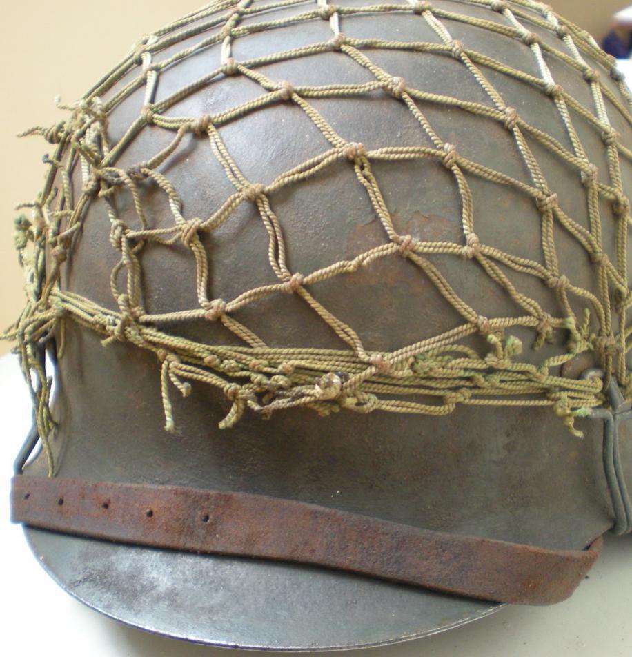

    с позволения автора,добавлю фото колпака и исходника!!!с ув.
    8 пользователям это понравилось.

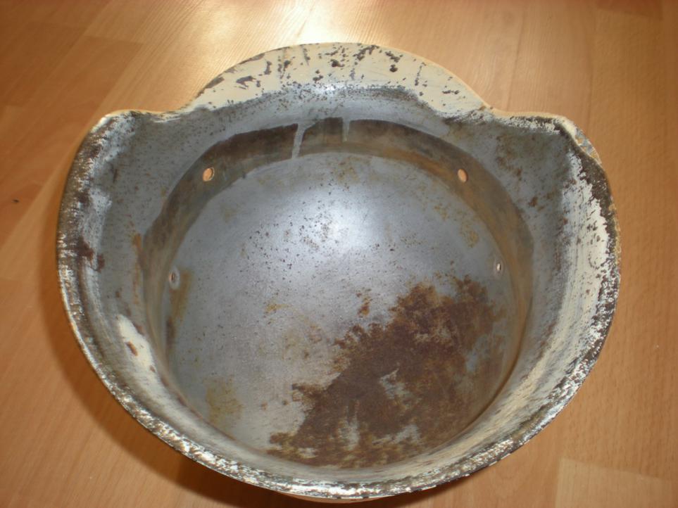

  12. avrgitler
    avrgitler Obergefreiter
    440
    Weißrussland
    исходник

    Мне работа не понравилась - с застариванием явный перебор! Зачастую просто не видно границ между ржавчиной/грязью и красочным слоем, мне например сложно определить какого все таки цвета этот касон.
  14. Бобер Извращенец
    Бобер Извращенец Feldwebel
    596
    Украина,Кривой Рог
    Рихард,не согласен-похоже на бодрую копанину из сухой плотной земельки.

    имхо: копаниной тут и не пахнет, но работа зачетная!!

    Спасибо Камрады за коментарии,по поводу цвета немецких шлемов можно спорить и дискутировать до бесконечности,конечно существует RAL,но например тот же самый RAL6006 на сегодняшний день,но от разных производителей может довольно таки сильно отличаться-так и со времен ВОВ ситуация та же.Опять же на цвет влияет окружающая среда,например два складских шлема,абсолютно одинаковых,в одном окрасе,но один отправить повоевать под Ленинград,а другой например под Севастополь,и месяца ч-з четыре их сравнить,уверен по RAL отличия будут:confused::eek:Я пытался симитировать фронтовой шлем,знакомый с осколками,шрапнелью,рукопашными боями,в общем шлем матерого бойца-фронтовика,которому до фонаря что его касон грязный,закопченый,ржавый-главное что он неплохо оберегает мозговой отсек:),с уваженим Хуткi

    Любая реставрация, на мой взгляд, должна нести какую то смысловую нагрузку. Вы пишите что пытались симитровать "бывалый шлем" - в результате получили экземпляр покрытый наслоениями (пыль, грязь, ржа....) до такой степени что реальный окрас едва угадывается. В итоге визуально шлем воспринимается - как нечто среднее между "бодрой копаниной" и "унылым чердачником". Может с застариванием, все же слегка перестарались?
