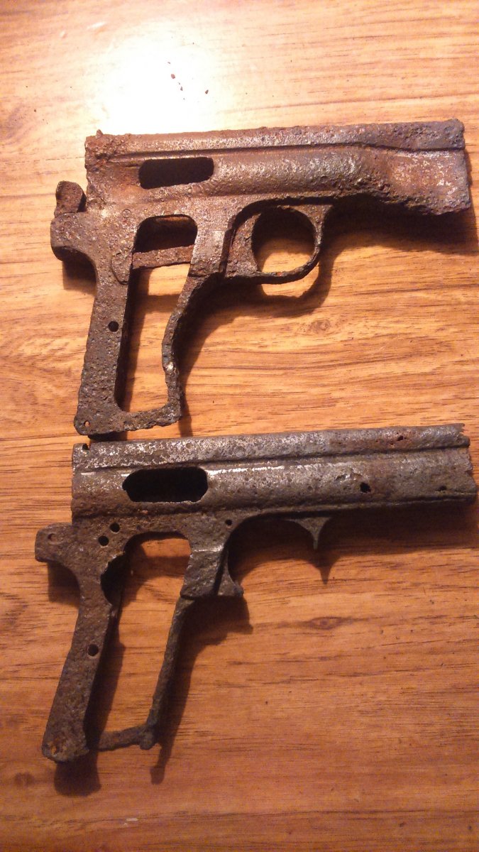

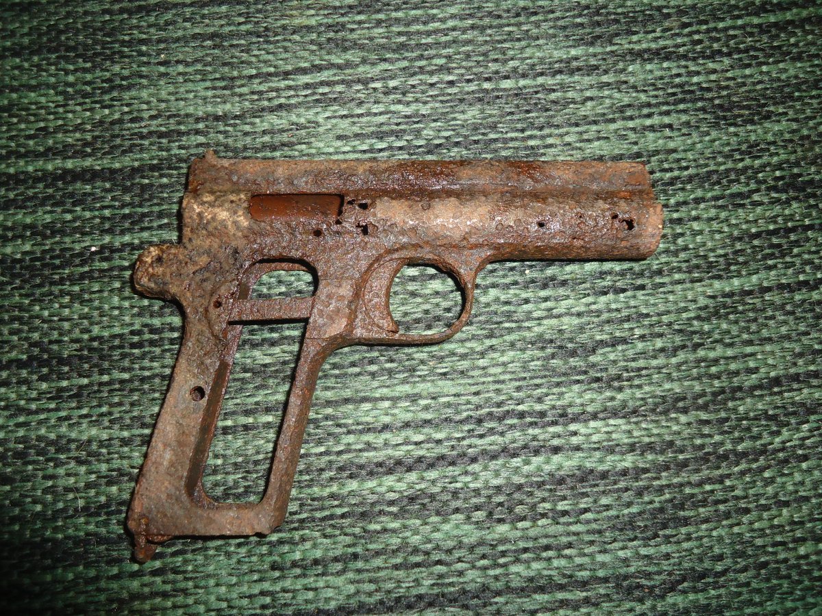

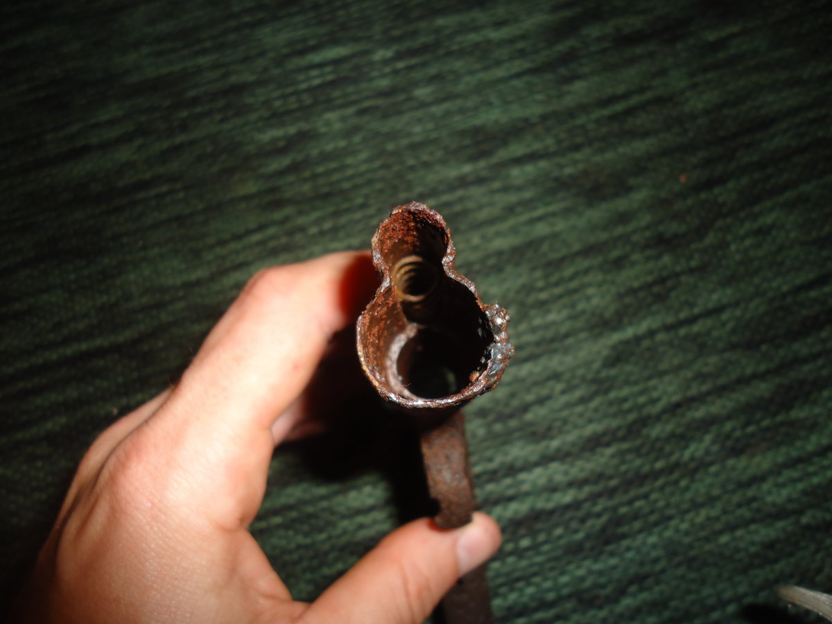

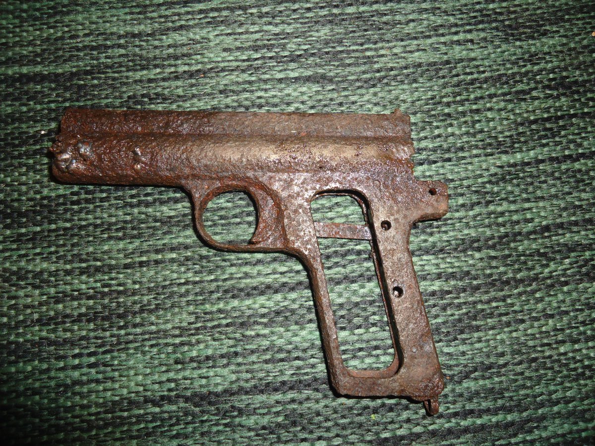

    Добрый день! создаю тему по венгерскому пистолетику, не знаю почему он мне очень нравится, своей необычной формой, конструкцией. судя по видео стреляет почти безшумно.
    И от при очередному копу в жд посадке, ради чермета, нашелся корпус такого пистолета. Захотел восстановить себе такой пистоль. запчасти на него проскакуют очень редко, но все же удалось найти затвор. когда то соберу.
    Рад буду любой помощи, если есть запчасти предлагайте, прийму в дар, куплю, обменяю.

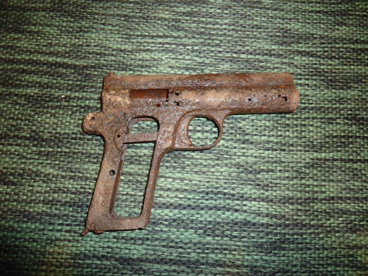

    Скобу на рамке наваривать? Или новую рамку?

    буду наваривать, на рукоятке перемычка тоже утеряна. тоже нужно наваривать

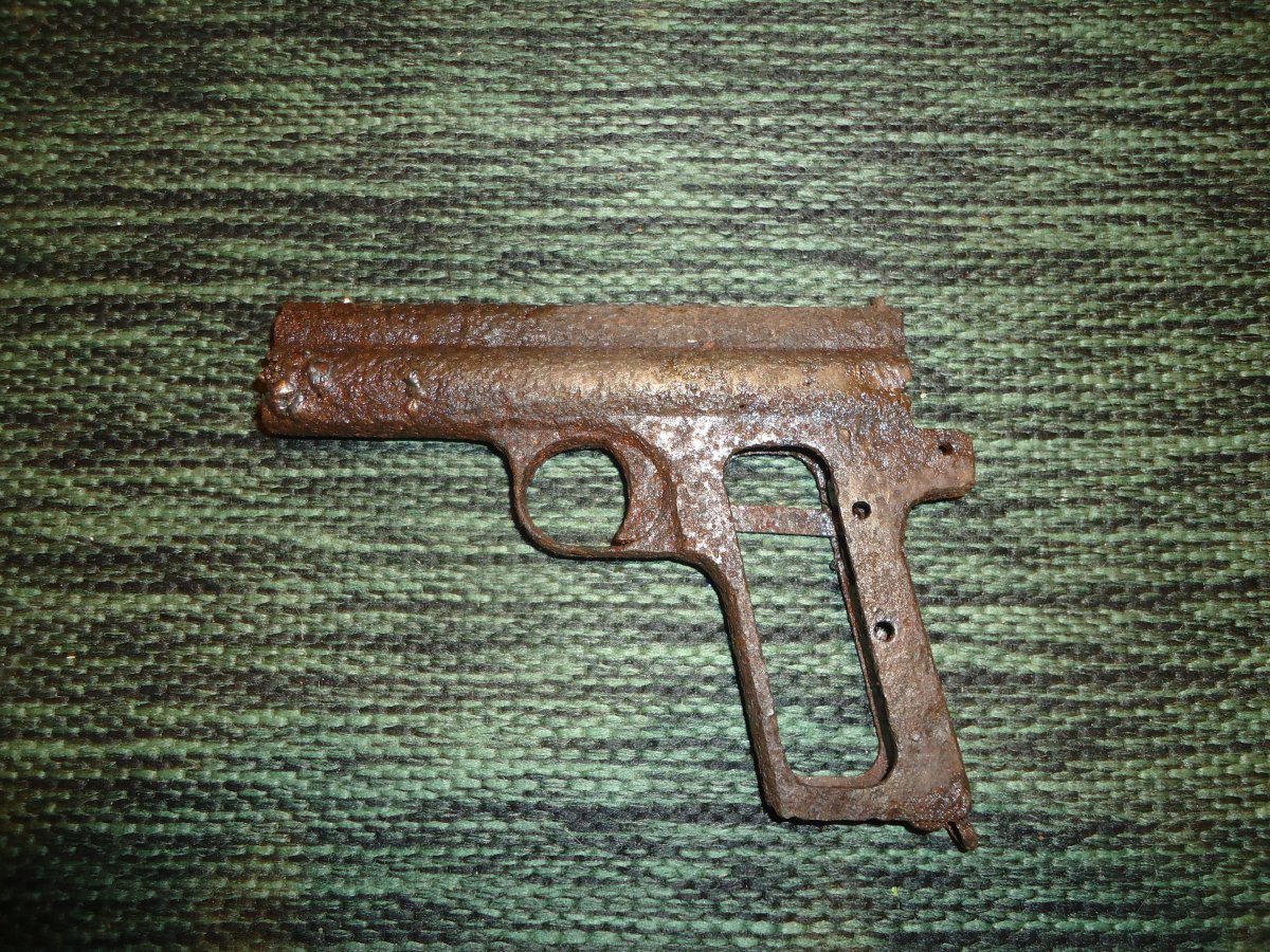

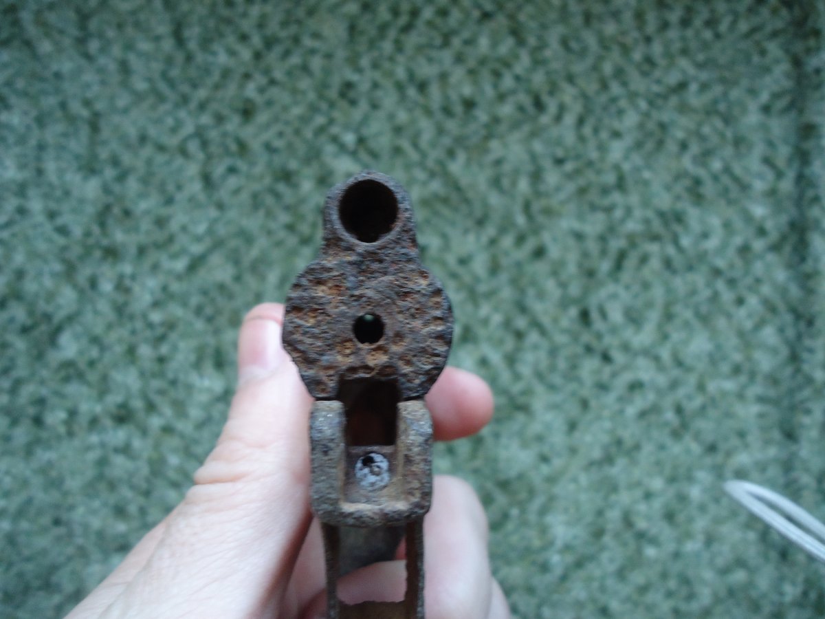

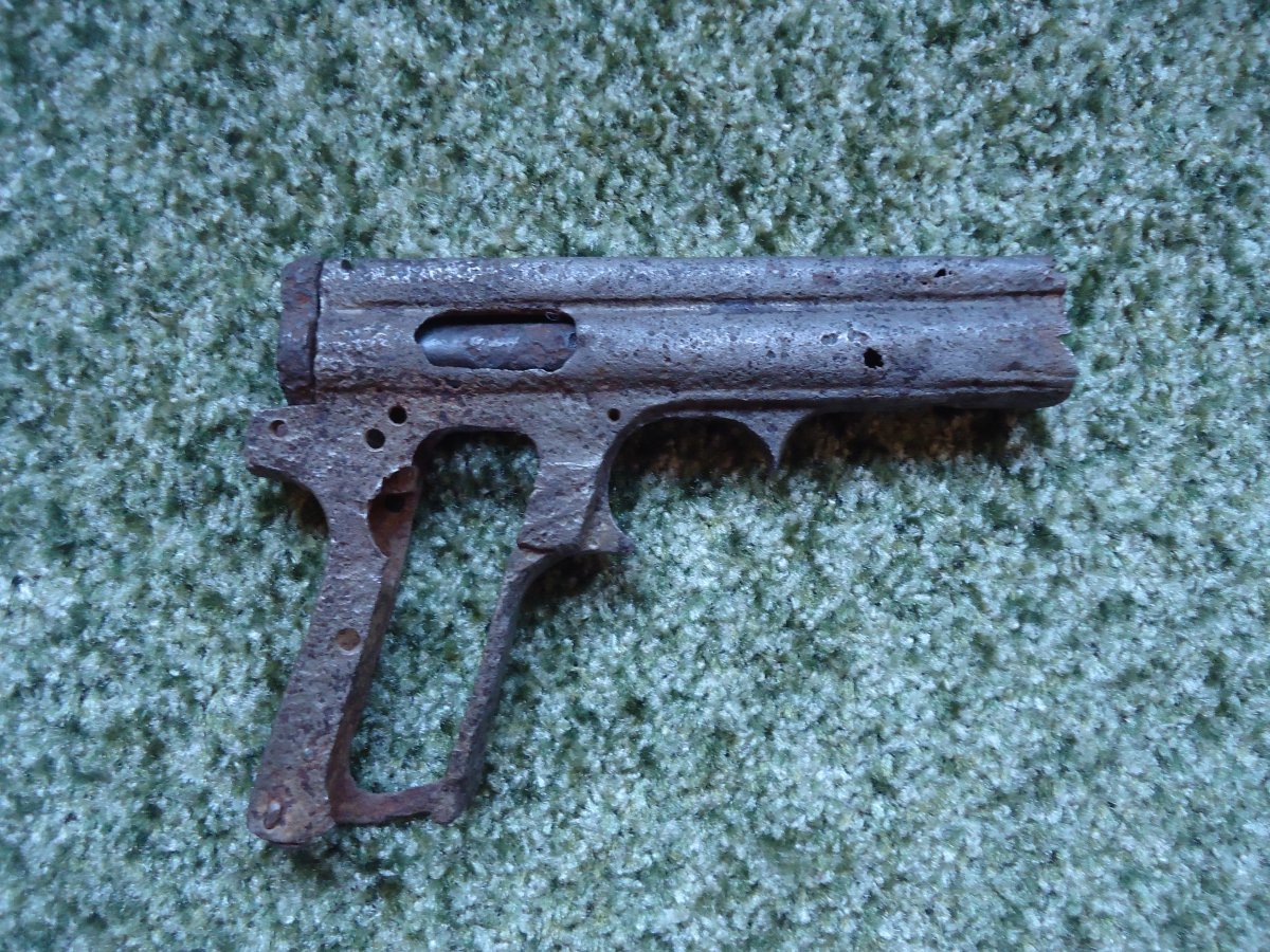

    Добрый день! благодаря одному комраду с форума дело сдвинулось, вчера приехал донор. корпус буду свой восстанавливать, так как он воевал в моем селе, хочется его и восстановить. Приехал в отпуск домой, будет чем заняться.

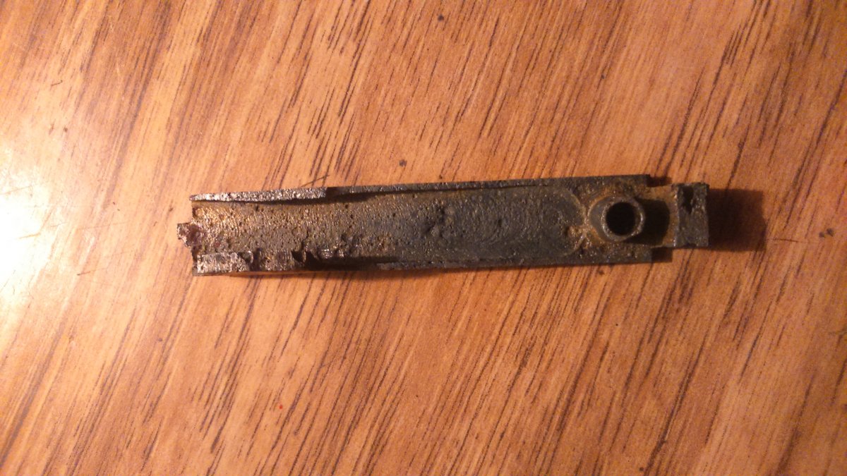

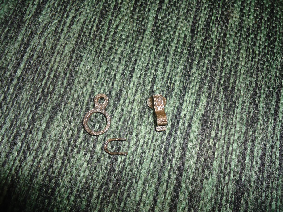

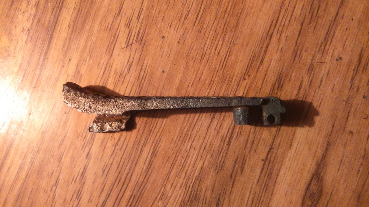

    приехало пару деталей

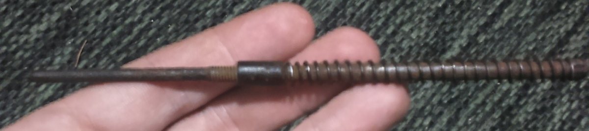

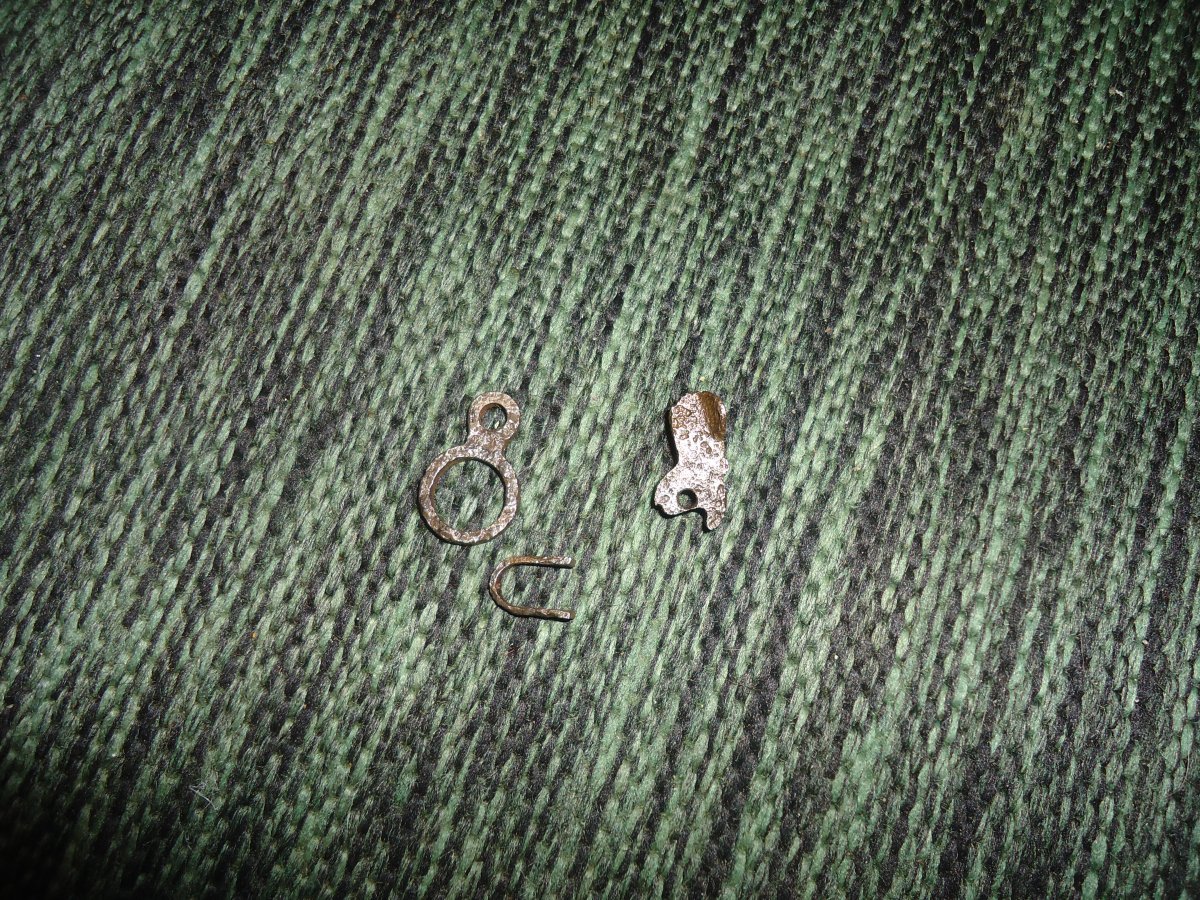

    приехал шток на фроммера
    hudojnikhg9612, StudenT(), ArtBorsuk та 2 іншим подобається це.

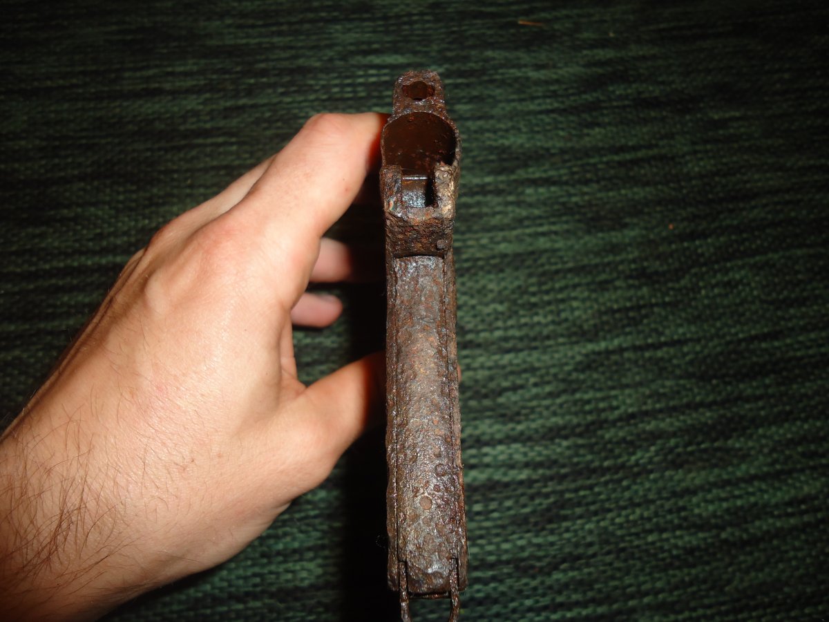

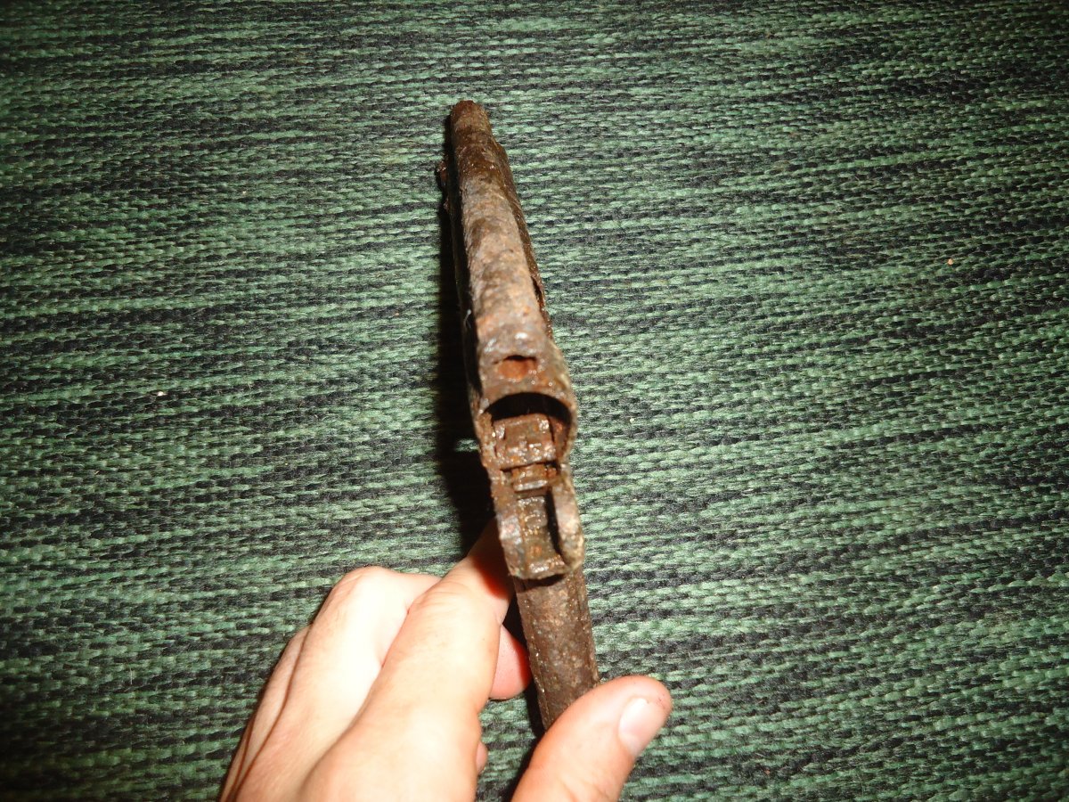

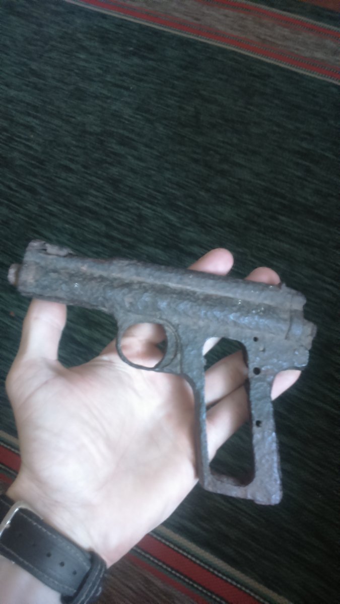

    что можно сделать такому горю?

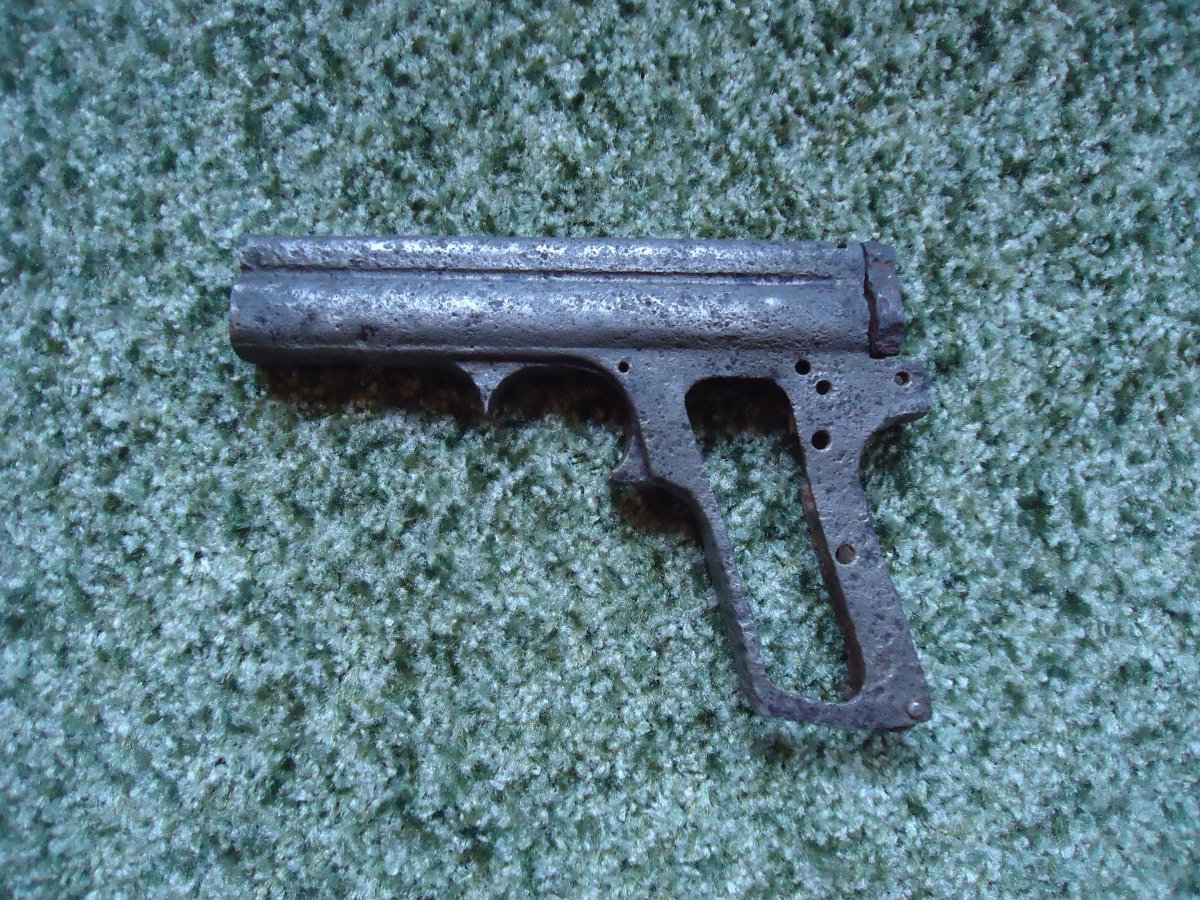

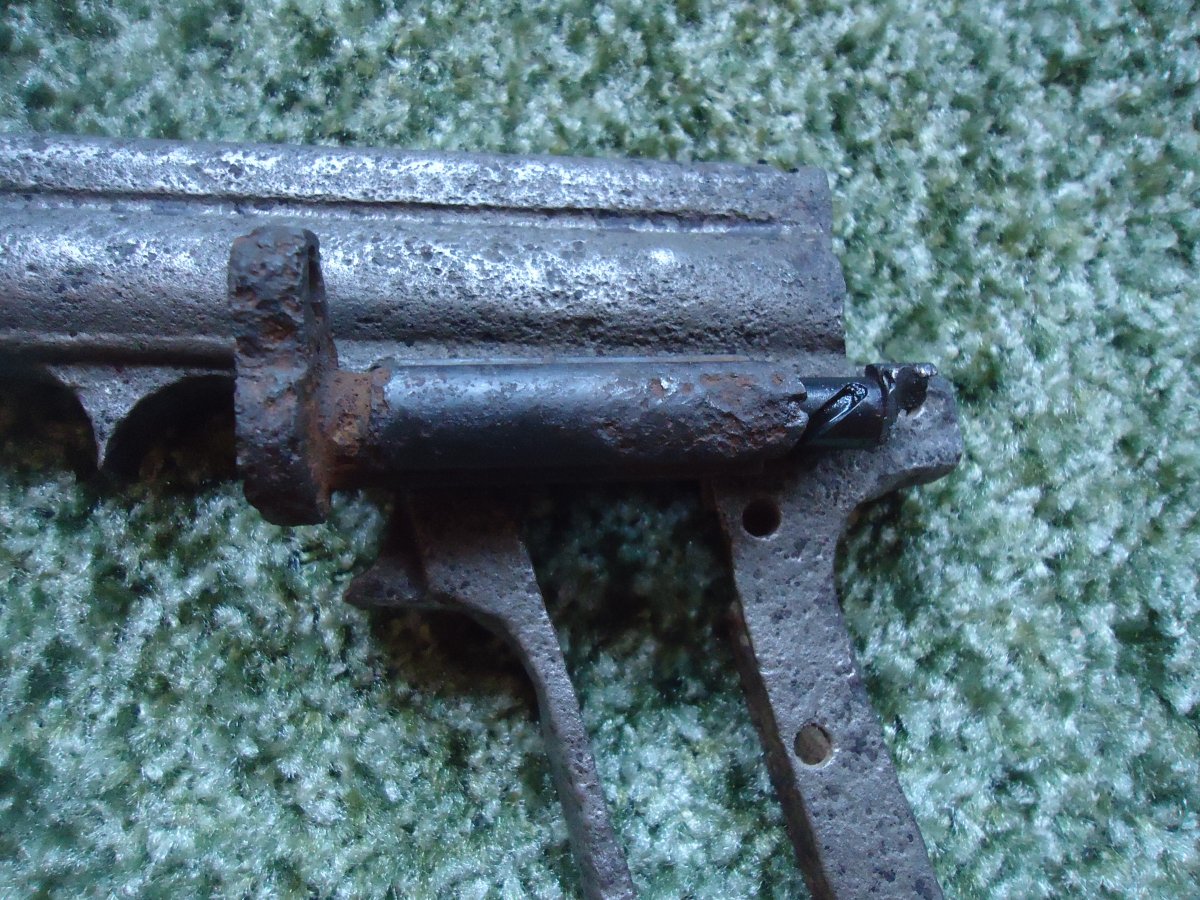

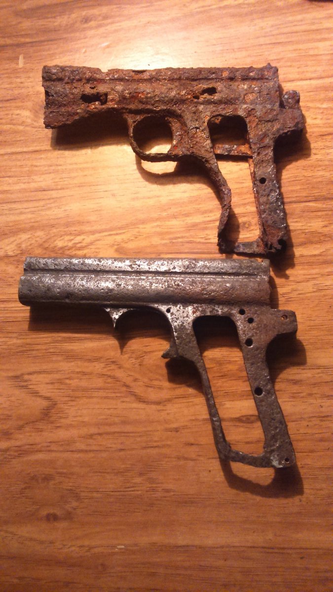

    Приехал еще один донор, у кого то чесались руки, взял разбил раму( но внутренние запчасти есть, можно смело переставлять на мою раму, а так же порезать скобу и перемычку на рукоятке и вварить на мою раму.

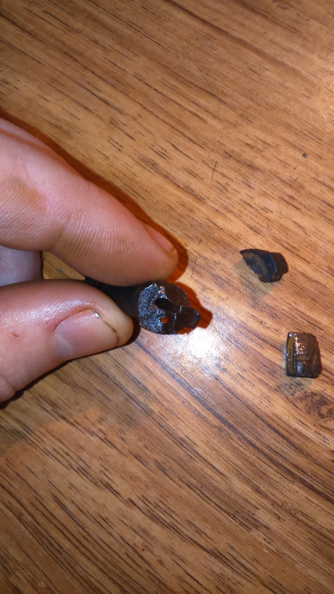

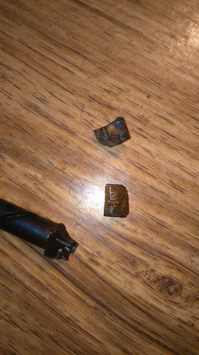

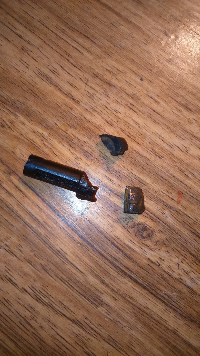

    Получилось выбить штифт и вытянуть предохранитель.
    hudojnikhg9612, StudenT(), kadedt та ще 1-му подобається це.

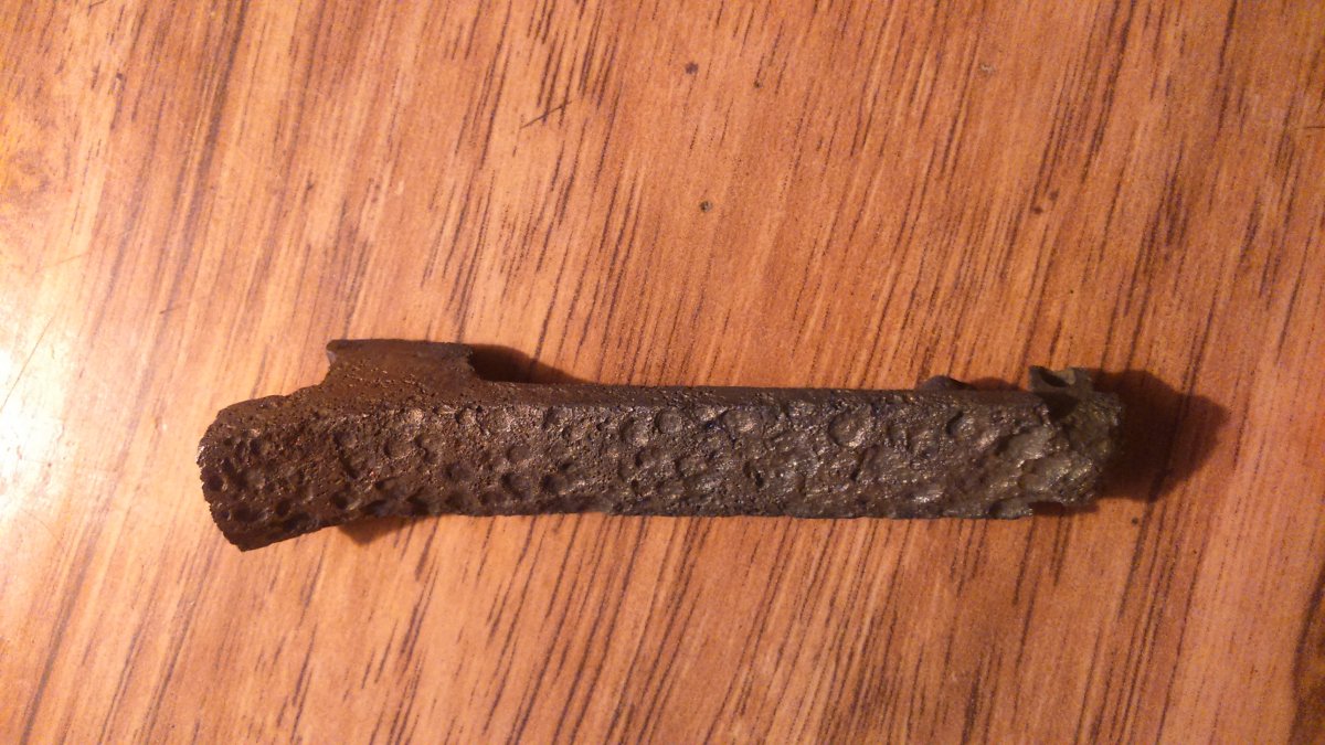

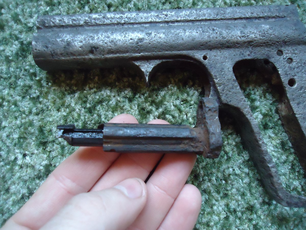

    Добрый времени суток, у меня сегодня радостный день, наконец то я достал нужную и долгожданную запчасть - ствол и хороший затвор. теперь пару мелких запчастей и можно приступать к реставрации макета

    рама с донора в продаже не будет, может и я начну собирать

    та как изпотрошу внутрянку тогда решим, ты уже не первый за него спрашиваешь

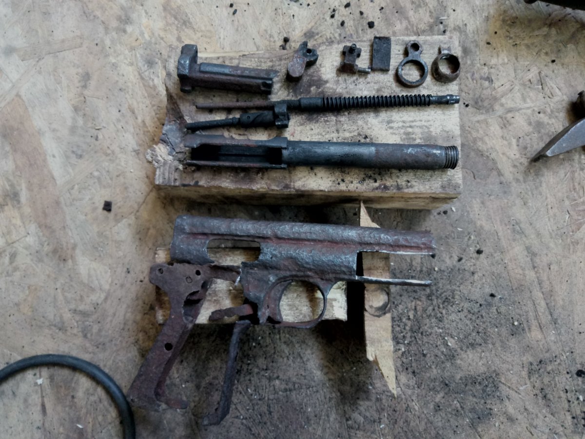

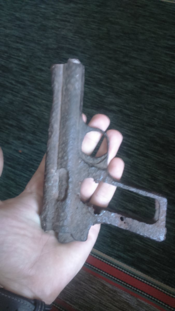

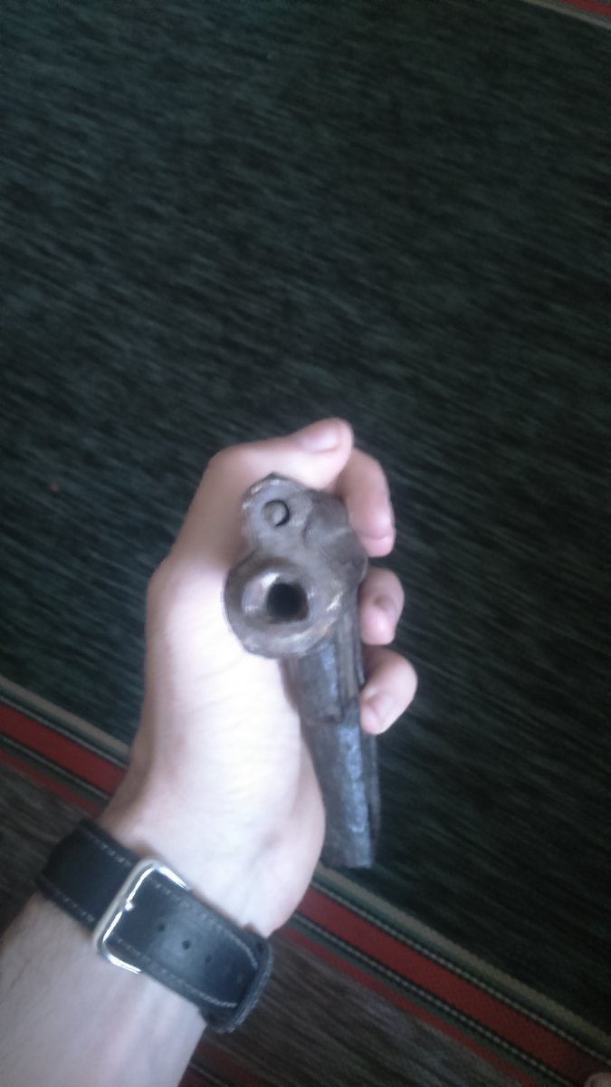

    Всем привет!
    Мой подопечный.Осталось пару штифтов выбить и все.
    Будем восстанавливать запчасти и буду собирать .

  20. Gasser
    Gasser Stabsfeldwebel
    31
    49
    1.313
    Kharkov
    Дульный срез сильно забили,а там треугольная упорная резьба (как на муфте затвора Маузер 98к),стандартные плашки не подходят-теперь только надфилемправить.Рамка там прикаленная, отрихтовать сложно-пружинистая,чтобы убрать твердость её потребуется отпуск в муфельной печи или в горне с наддувом.
    Кстати , штифты из него выходят хорошо..неожиданно просто по сравнению с другим оружием периода А-В .
