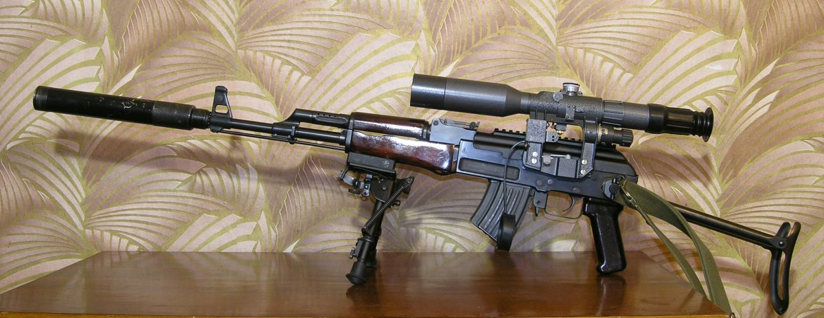

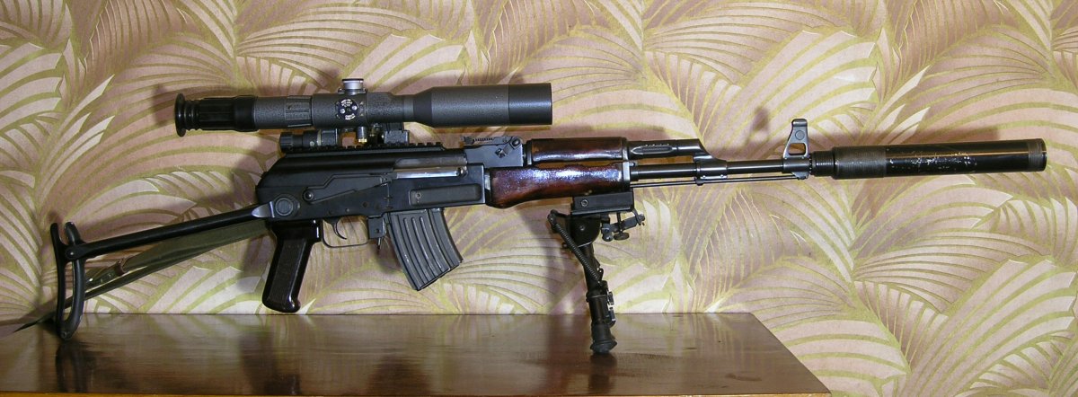

    По истории АК строения штампованых коробок было два типа на АК46/47 первые образцы после некачественной сборки перешли на фрезерованые коробки их было также несколько типов лучший из последних вариантов дошел до нас в автомате АКС 48/59 года, на 48году коробка более качественная, на 59году немного облегченная.
    Фрезерованые коробки были сняти с производства в виду новой технологии сборки штампованых коробок что ускоряло производство, и удешевляло его избавив от сложных токарно-фрезерных работ и большого количества отходов с производства. Затворная рама АКС 48/59г. также была дорогостоящей из хром-молибденового сплава. Небоялась перегрева, окисления и корозии. Диаметер ствола как у РПК толстый у дульного среза 16,5мм вместо 14мм АКМ. Газовая трубка с 4 отверстиями с каждой стороны что снижает практически полностью импульс отдачи. В этом есть и плюсы и минусы.
    Из плюсов: очень мягкая стрельба, темп стрельбы немного занижается изза меньшего импульса перезаряда, меньшее попадание пороховых газов в ствольную коробку за счет 8 отверстий спуска избыточных пороховых газов , изза меньшего темпа стрельбы более вынослив к беспрерывной стрельбе и выносливости к перегреву. При более тяжелом автомате и мягкости стрельбы в автоматическом режиме огня более прицельно и точно держит линию огня. При использовании дозвуковых патронов не закусывает недоизвлекая гильзы как в обычном АКМ с ПБС без обтюратора, а вовсе их неэкстрактирует что перезарядом в механическом режиме вы сами их извлекаете досылая следующий патрон. Качественное воронение, очень крепкие и толстые узлы деталей. Фрезерованый крепкий складной приклад с подпружинеными шариками фиксатора пятки приклада. Люфт деталей приклада полностью отсутствует. Немного тяжеловат но это дело привычки и за минус в принципе не считаю, а наоборот береш в руку маеш вещь!
    Из минусов: их практически нет, за исключением использования только качественных патронов. Полуотсыревшие патроны могут недоизвлекать стреляные гильзы что в принципе может быть на любом оружии.
    Автомат очень сбалансированый за счет очень качественых деталей ствольной коробки и затворной рамы. Хром-молибденовая затворная рама как по маслу двигается по фрезерованым ровным направляющим ствольной коробки без перекосов с минимальным люфтом. Если поставить на него длинный ствол абсолютно неуступит своей надежности и боевой мощи немецкому пулемету MG42))):beer: Одним словом зенитка йопта!
    С Уважением, Алекс
    P.S
    АКС 1948г. Прицел ПСО-3Д. Сошки Харрис. ПБС Титан. Модульная крышка ствольной коробки с боковой ласточкой и верхней планкой пикатини с возможностью доустановки верхней ласточки. 1.JPG 2.JPG
    Останнє редагування: 20 бер 2016
    Kraftmen99, METHALL, Стрелок1 та 7 іншим подобається це.
