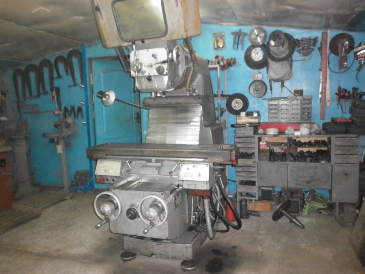

    Пропоную виготовлення деталей із чорної та нержавіючої сталі , кольорових металів, пластиків та гуми на власному обладнанні, як з матеріалу замовника , так із власного. Якісно , дорого. Стволи, глушаки не виготовляю , територіальне знаходження - м. Івано- Франківськ.

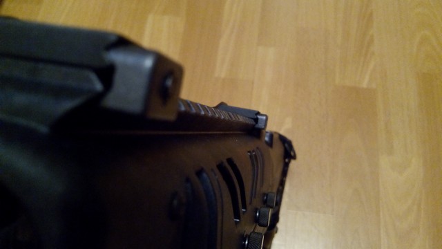

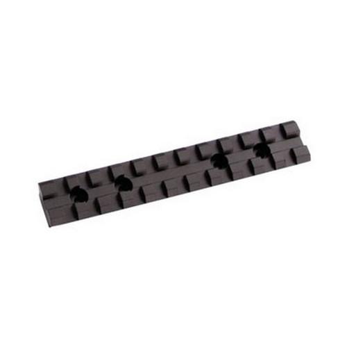

    Доброго! Интересует переходник пикатинни\пикатинни 200мм. Смысл в том, чтоб поднять всю планку на 1см.

    Привіт , необхідні детальні фото планки , якщо планка з двох деталей- то детальні їхні фото зі всіх сторін.

    С детальными фото сложно. Профиль и принцип видно. Винты, возможно в потай, не принципиально, прикручу и забуду. Прорези для крепления от конца до конца. Черный цвет. Высота поднятия не принципиална, плюс-минус, пониже. Возможно, что вышлю и деталь, куда эта планка крепиться будет. Металл желательно полегче, дюраль к примеру, ну и цена вопроса не последнее дело. _________________5290013decda9.jpg 2.jpg529002402f724.jpg

    Думаю , що простіше буде піднімати деталь ,до якої кріпиться планка ( при умові,що знизу деталь плоска , без ластхвоста). Тоді знизу під дану деталь просто підставляється кусок полоси необхідного профілю та необхідної висоти. По ціні сказати не готовий , поки не побачу всіх елементів конструкції та їх розмірів.

    Нет возможности поднимать. На фото выше все элементы конструкции, длина 210мм, ширина, по планке 21мм, нижней части на Ваше усмотрение.

    Тоді можливий варіант-зфрезерувати гребінку на заводській планці до рівної площини, просверлити в ній отвори та нарізати різьби , зверху прикрутити потрібної висоти брусок дюралі гвинтами в потай і нарізати нову гребінку вже на дюралі . Питання -чи витримає дюраль ті нагрузки , що необхідні ? Планка з заводу йде стальна та ще й калена.

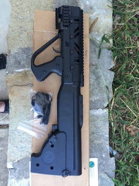

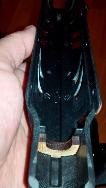

    htmlimage.jpg Не получится, я все варианты изучил. Там пластиковая планка, да еще и полая внутри. Планка верхняя. Особой прочности ей не надо, отдача слабая 7.62х39. Её надо чуть приподнять и сделать нормального размера, 21. Пластиковая там на 20 и не все зажимы на ней корректно зажимаются 50/50.

    В принципе можно. Только место крепления с обратной стороны всего 5мм по ширине,но туда можно планочку положить.И, чтоб симпатично было...

    Якщо віддача невелика і додаткова верхня планка буде виконана чітко ( щоб заходила впритик) -цілком реально посадити її ( верхню планку на нижню) на якісний клей. Вперед-назад вона не зрушиться - зуб за зуб , вправо-вліво нагрузки не значні , вниз-упор ,єдине слабке місце - це щоб додаткова планка не " хотіла " зміщуватись вверх. Але це все буде залежати від вибору клею. А ви кажете-" Не получится, я все варианты изучил". :beer: . Такого не буває, якщо дуже хочеш , то................. Можливо і моя допомога Вам уже не потрібна, я Вам ідею подарував, а виготовити дану деталь зможе любий толковий фрезеровщик при умові, що працює на хорошому станку з якісною оснасткою та інструментом. З повагою..........

    Спасибо за идею! Я как-то не привык к клею на оружии :) Подумаю, посмотрю. Это будет последний вариант. Пока поищу или варианты за бугром, они там есть, фото оттуда, только найти пока не могу. Или заказывать точить переходник. Посмотрим, цена и т.д.

    Тормозні накладки на колодках на авто теж на клею -нагрузки там шалені .
