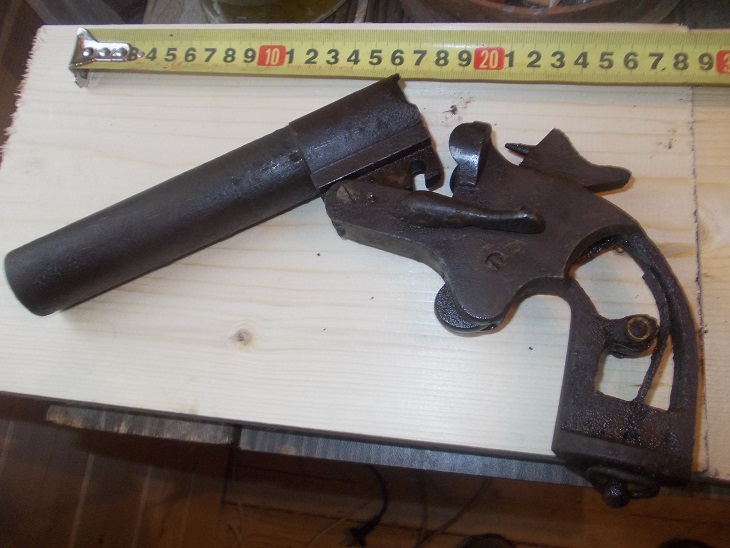

    Ракетница Mecanicarm 1917.Подойду ли к ней патроны от ОСП-30 ?

    Должны.Если она 4 калибра.

    Ваша?
  5. Роман75
    Роман75 Stabsgefreiter
    350
    Если почта не потеряет - моя.
  6. БЛК
    БЛК General-major
    30
    66
    8.132
    Хорошая. Нужно привести в порядок.По цене сколько , если не секрет?
  7. Роман75
    350
    Не секрет - 200 дол.
  8. БЛК
    БЛК General-major
    30
    66
    8.132
    Стоит этих денег.

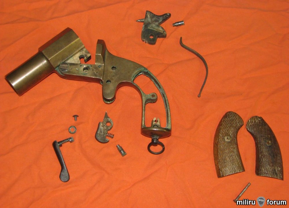

    Схема разбора подобной,может кому пригодиться.

    Приветствую. Патроны могут не подойти по ранту.Ракетница не закроется. Возможно придется делать кольцевую проточку шире в диаметре, модернизировать. Сам столкнулся с такой проблемой, обрабатывал фланец патрона напильником на свой страх и риск. Не подходят современные чешские(аналог немецких Второй мировой), и отечественные к СПШ .
    ( у меня русская ракетница с латунным стволом,вероятно в то время делалась под стандарт стран Антанты со всеми вытекающими отсюда последствиями...).

    Благодарю за подсказку.Увеличить проточку под рант-это не большая переделка.Фото Вашей ракетницы можно? Очень интересует,а информации ноль.

    Без переделки подходят советские патроны 48 года и до 70х.Можно методом подбора.

    Надо же. Еще польские довоенные в латунной гильзе подходят фирмы воинской амуниции W.A. , пробовал.
