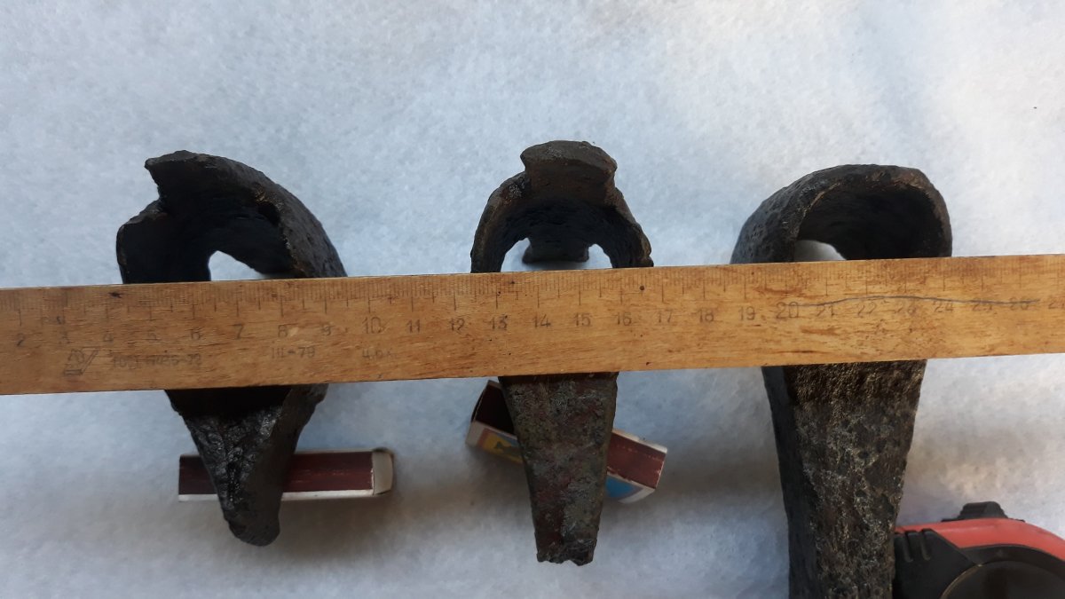

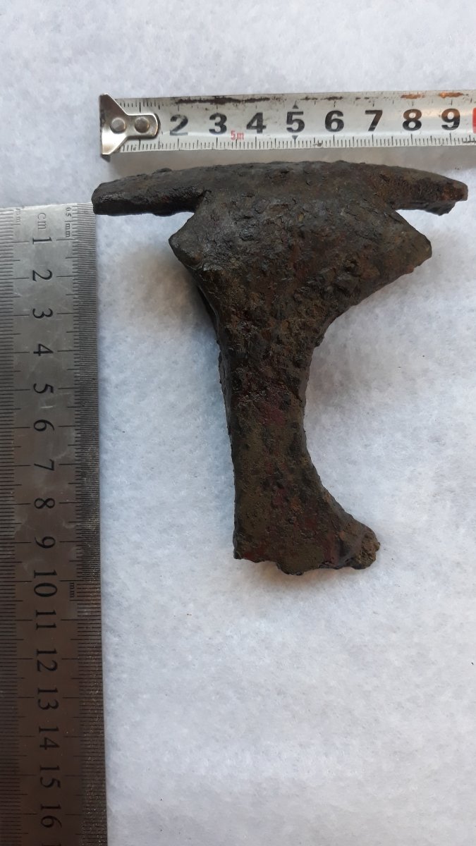

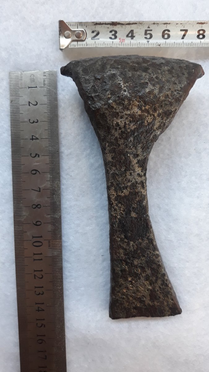

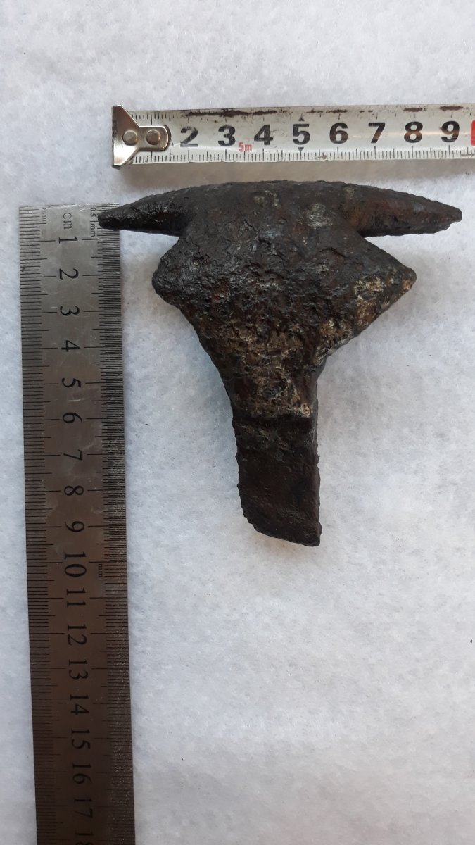

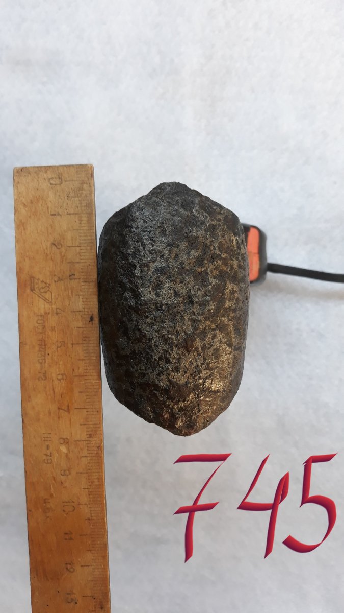

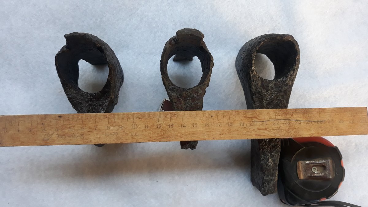

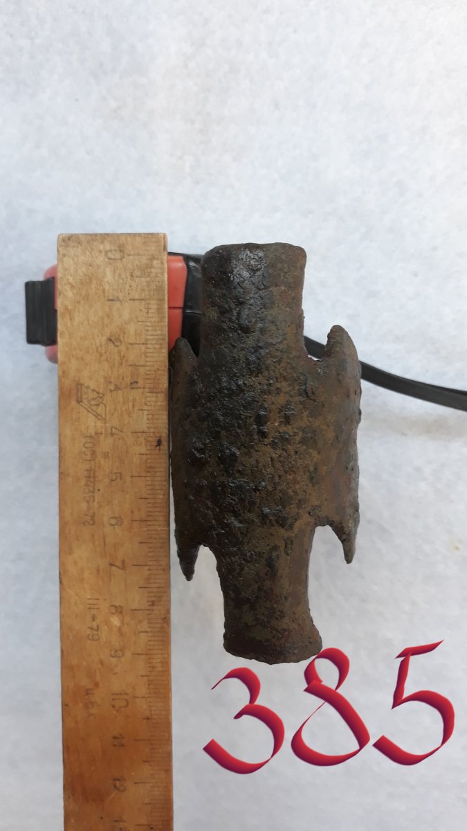

    Здравствуйте)). Можно ли по имеющимся фрагментам топоров установить их временную принадлежность? Хоть примерно. Эти обломки были найдены в одном лесу, примерно в одном квадрате(за пару выходов). Лезвия(клинки) к сожалению не удалось найти. Сопутки которая бы подходила по времени не найдено(.
    Вес имеющихся фрагментов таков:
    1) самый большой "топорик" - 745 грамм;
    2) 385 г;

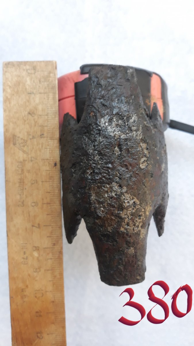

    3)третий фрагмент, визуально самый маленький - 380 г.
    Диаметр отверстий под топорище у всех трёх "топоров" примерно одинаковый и составляет в среднем 37-39 мм.

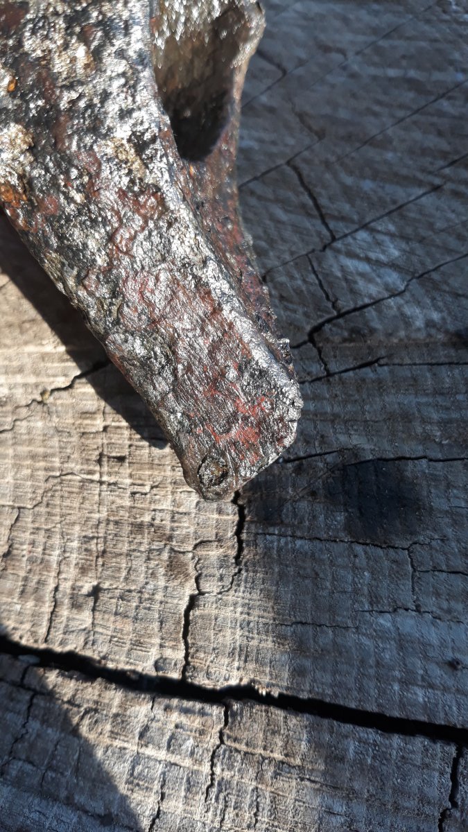

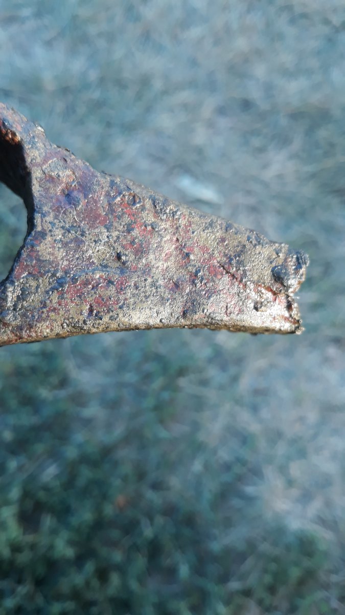

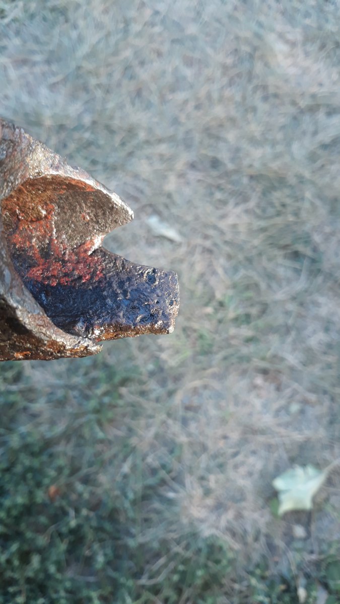

    Также меня интересует один момент. Эти железяки были кислочены. На двух маленьких фрагментах с самого начала процесса кислочения проступило что-то очень похожее на красную краску. Я вначале подумал что это ржавчина, но даже после кислотных "процедур" эта красная краска осталась. Надеюсь на фото будет видно где чистый металл, а где эта красная "краска". Впервые такое вижуo_O. Что это? Действительно древняя краска? Или что-то другое? Может свойства древнего металла низкого качества?

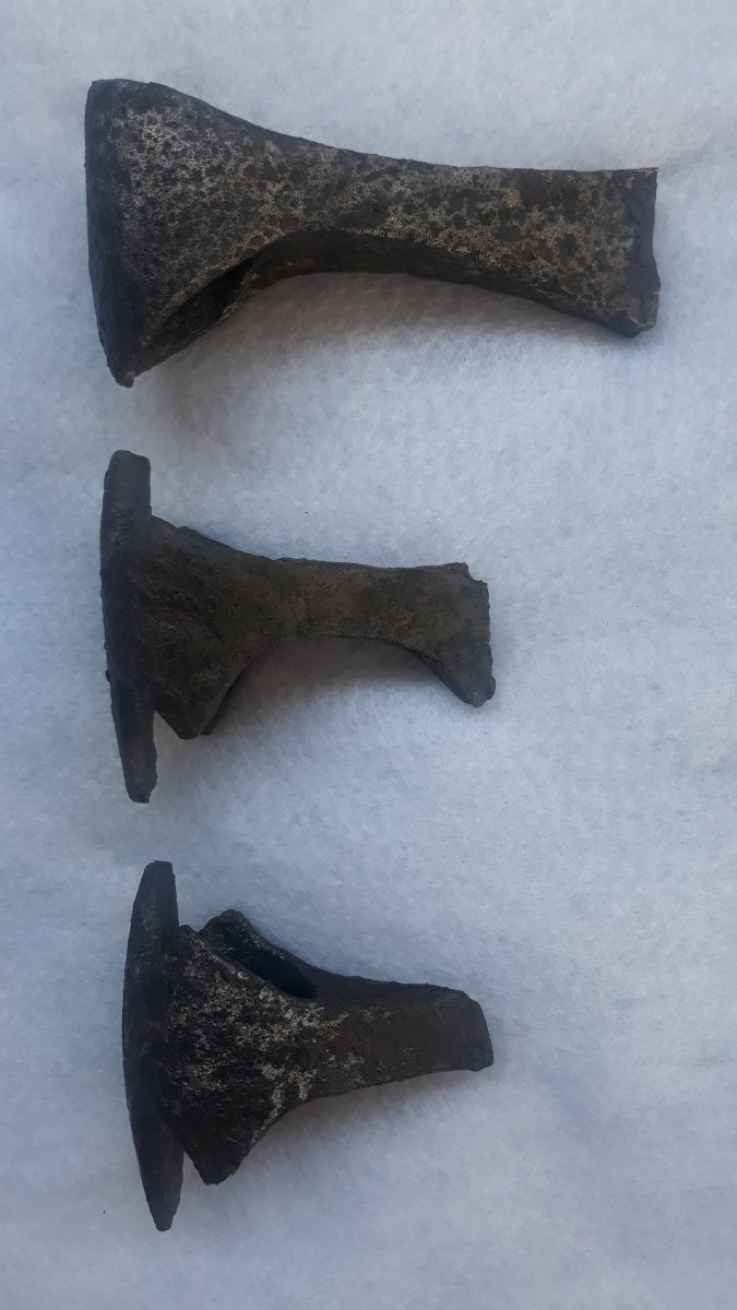

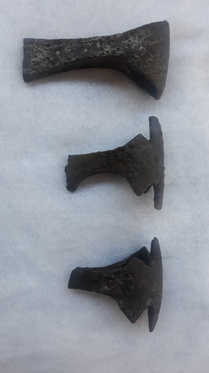

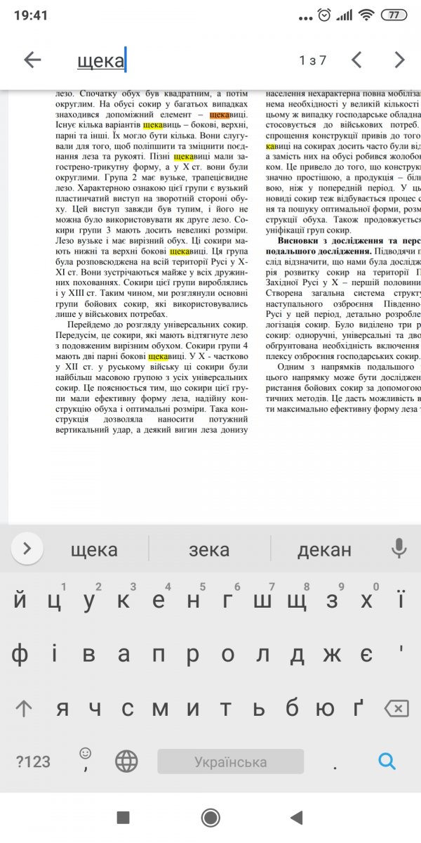

    Вітаю! всі три- періоду Русі, #2 і #3 із щекавицями - 12-13 ст.
    Андрій Заболотній подобається це.

    ось різновиди, описані

    Почему они отбиты или отломанные зачем и кто?

    О скільки я таких фрагментів знайшов ломаних, відповідь криється напевно у якості і крихкості металу, думаю сучасні ковалі могли б відповісти

    Меня самого интересуют эти вопросы. Мы с камрадом выходили тот условный квадрат где были найдены "топорики" очень тщательно, обошли все склоны, каждый куст. Копали даже мелкие сигналы ("чернину"). Думали найти хоть какую-то сопутку которая могла бы хоть что-то прояснить, но всё тщетно((. Есть 2 варианта: лезвия(клинки) и сопутка были найдены раннее другими камрадами или же их хозяева забрали клинки с собой для изготовления нового топора. Так как встречалась информация в интернете что во времена Киевской Руси очень популярной была технология позаимствованная у скандинавских народов, назовём её "двохкомпомпонентной", когда обух делался из металла более низкого качества по сравнению с лезвием(клинком). Обух и клинок соединялись между собой неким "сварочным швом" и это было самым слабым местом. Лезвие было гораздо ценнее и поэтому их по возможности забирали для повторного использования.
    Место нахождения этих фрагментов не похоже на место битвы. Да и топоры при жизни были скорее всего не боевыми, а хозяйственными. Для деревообработки. Хотя это тоже странно, что в 12-13 веке глубоко в степи, далеко от ближайшего поселения; то есть далеко от южных границ Киевской Руси рубили лес. Вопросов больше чем ответов. Будем проверять ближайшие поля).

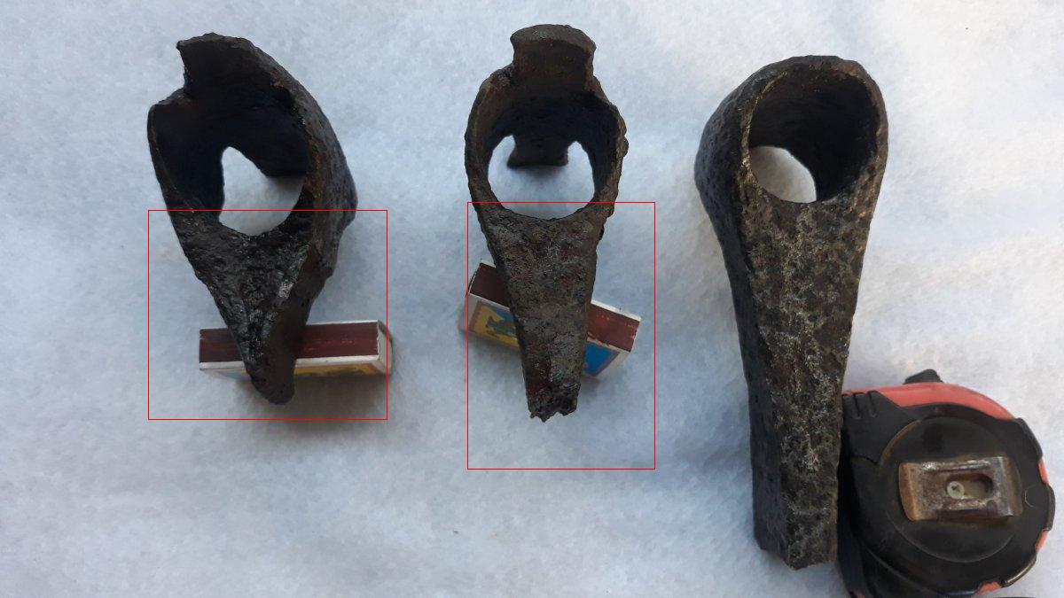

    Не зовсім вірно уявляєте технологію виробництва топорів того часу. Придивітся до фрагментів, що я виділив на фото - там ясно видно та сама "двокомпонентність" - обух і обкладинки виготовлені із звичайного заліза, а в середину між обкладинками коваль заклав більш тверду пластину сталюки. Кислота явно проявила ці слої. Після закалки звичайне залізо не набирає необхідної твердості, а сталь, в залежності від її складу, може набрати досить високу ступінь твердості. Але при цьому така сталюка є досить крихкою і не переносить значних ударних навантажень. По фото видно, що на місці зламу товщина внутрішнього сталевого вкладиша була не значною - явно, щось при виготовлені коваль не доглядів. Тому і зламалося саме там. Можливо, що перо і дійсно забрали, так як там всеж була вставка зі сталі, що була за тих часів значно дорожчою за звичайне залізо.
    Інший топор схоже прошивний, тоб-то обух виконано не методом обгортання стрижня (як у перших двох), а методом прошивки (пробивання) розігрітого шматка гомогеного заліза з подальшим формуванням отвору, обуху і пера. Так, як плавка заліза у сьогоднішньому вигляді за часів КР була невідома (у сиродутному горні отримували шмат криці, яку перековували декілька разів, вибиваючи з нею частини шлаку та вугілля), то одним з мінусів такого заліза було неможливість ковалю виявити у внутрішній структурі металу залишків невибитого шлаку. Цей брачок, якщо потрапляв до тих частин інструменту, що несли навантаження - рано чи пізно проявляв себе тріщинами і зламами. Думається, що і в данному випадку сталося щось подібне.

    Доброго дня. Все три топора, были рабочие! Это легко определить по оставшимся фрагментам, вернее их весу! Сломались, от непосильного труда. С ув.
