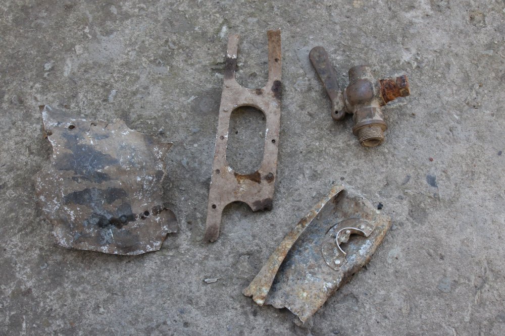

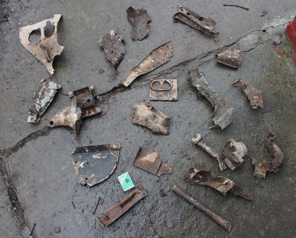

    Буду рад помощи идентификации данных предметов. Все предметы найдены в одном месте,в радиусе 30 метров. мне думается-это фрагменты от немецкого самолета. Буду рад и любому мнению.

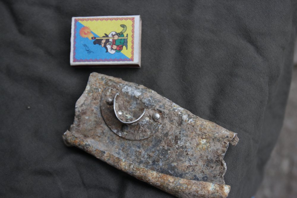

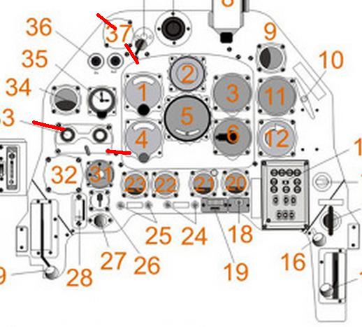

    Вроде Ю-87... (смотрим на левый верхний угол приборной панели) :
    Останнє редагування: 23 лют 2014

    А ведь действительно оно... Большое спасибо.

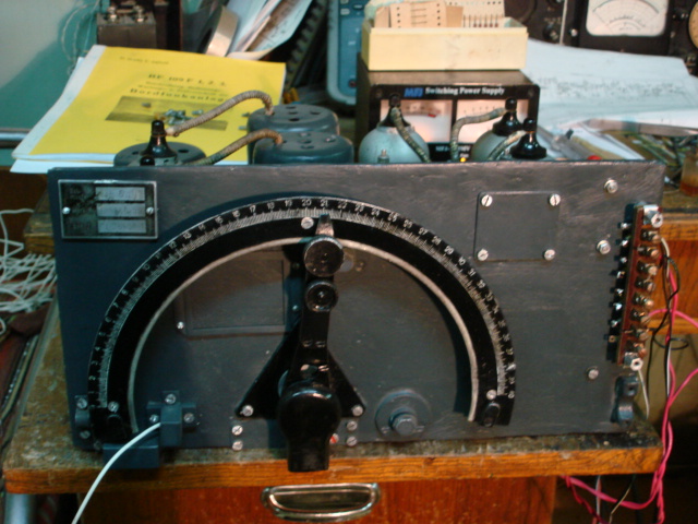

    Пишут, что стоявшая на "штуке" радиостанция FUG VII (FUG 7) состояла из трёх блоков:
    1. Передатчик S6
    2. Приёмник E5
    3. Блок соединений VK5
    Правда, почему-то обычно упоминается E5a, но не E5c... :oops:
    PS Ещё пояснения по приборной доске:
    Красным указаны места разрывов. Шесть "нежных" пилотажных приборов в центре, установлены на отдельной панели. По видимому, с дополнительной амортизацией.
    Полный рисунок тут: http://photoshare.ru/data/68/68799/1/53eabb-9i6.jpg
    Старина-Фриц та Малежкин подобається це.

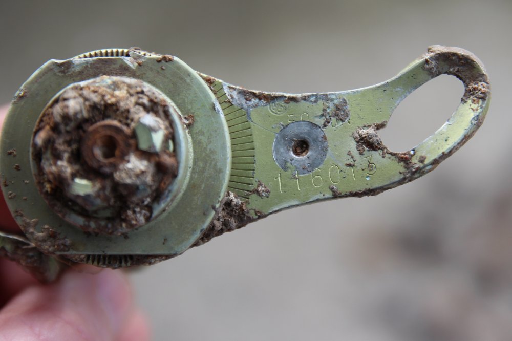

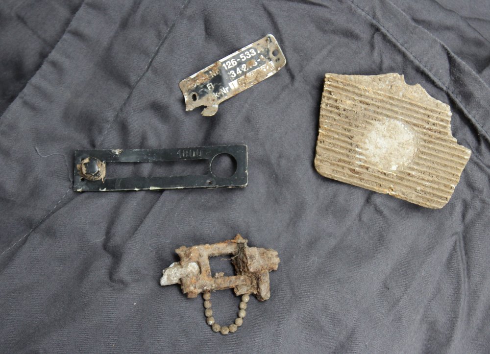

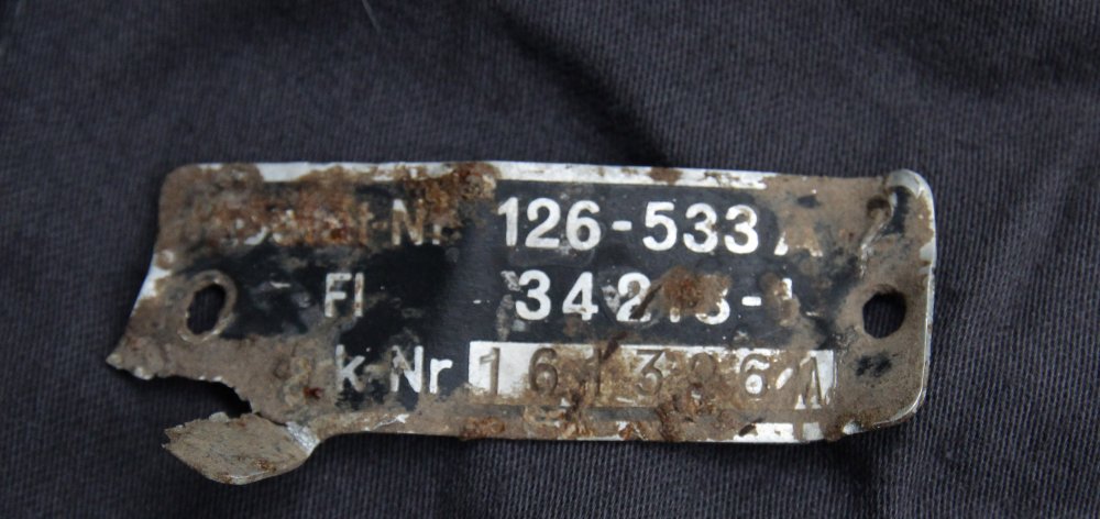

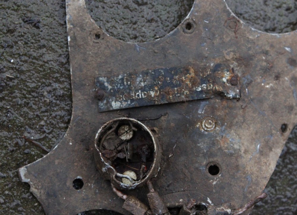

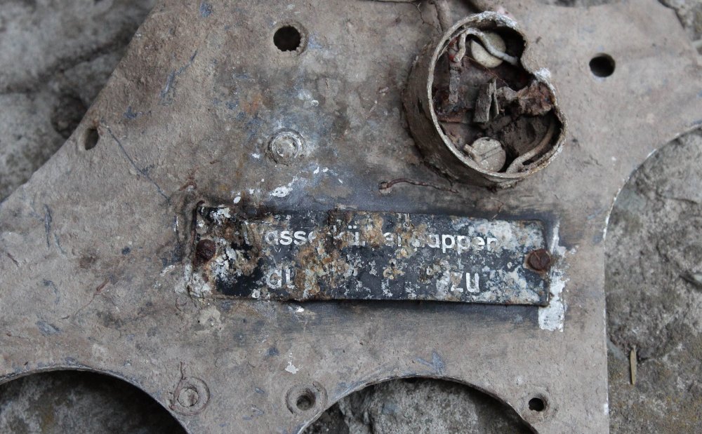

    Может кто то сможет прочесть надпись на табличке.
    Bakay подобається це.
  8. Леоныч
    Леоныч Stabsfeldwebel
    1.073
    Харьковцы мы

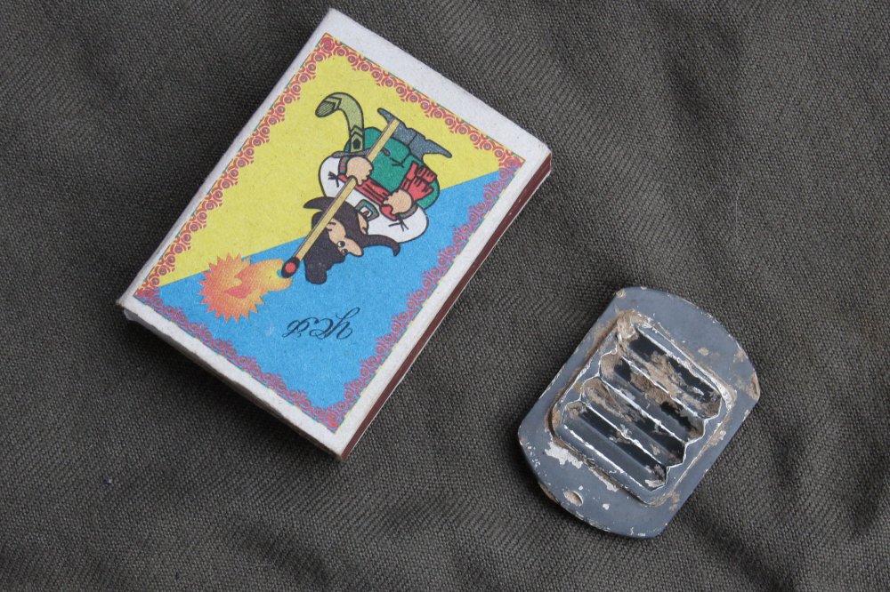

    Wasserkühlerklappen
    Aus Zu
    Knauss подобається це.
  9. QTH
    QTH Gefreiter
    69
    Москва
    Приемник Е5 разных модификаций входил в комплект рст ФУГ7, устанавливались много где, ранние ФВ-190, МЕ-109 до Г2 включительно, все Ю-87, ХШ-129. Где то в документах встречал упоминание именно по Е5с, вроде там немного частоты другие, сейчас не вспомню точно. Так выглядел Е5 при жизни.

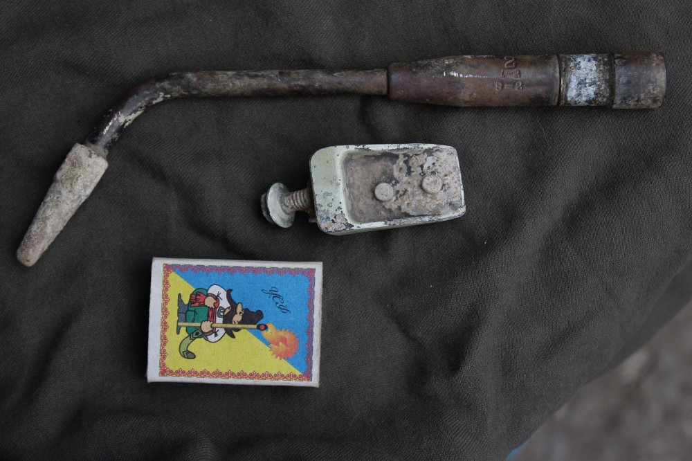

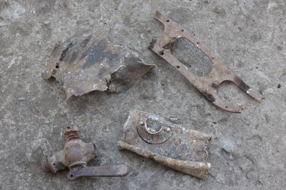

    Сегодня на копе ,в районе падения самолета было опять обнаружено много рваных фрагментов,но попались и интересные находки. Буду рад определению .

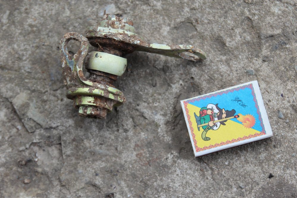

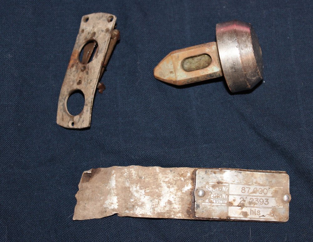

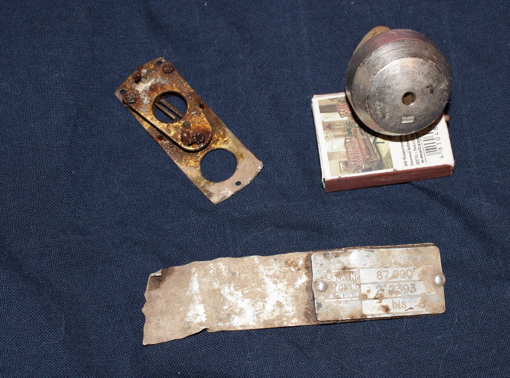

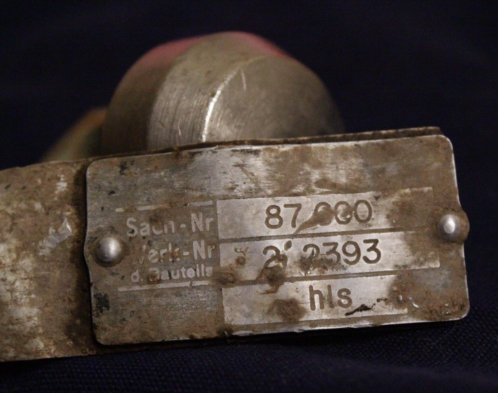

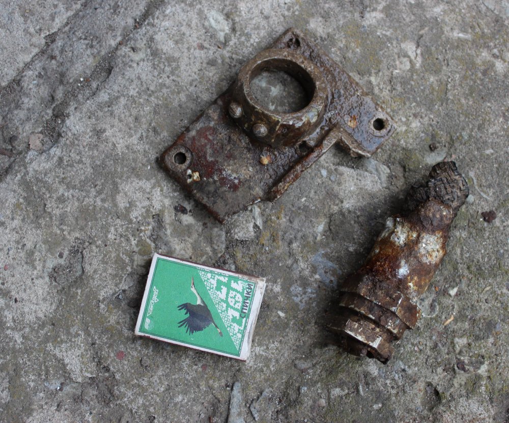

    Здравствуйте ! Продолжаю тему ,сегодня выехал на то же место и попались следующие предметы , буду рад помощи в идентификации данных предметов.

  12. Provada81
    Provada81 Oberst
    4.273
    Wasserkühlerklappen Aus Zu -Переводится как:"
    Клапаны радиатора водяного охлаждения
    Из К".
    Bakay, Городовой, Старина-Фриц та ще 1-му подобається це.
  13. Provada81
    Provada81 Oberst
    4.273
    На этой табличке перевод такой:"Предметный номер; заводской номер; диаметр Конструктивного элемента".
    Bakay, antykvar_2009, Городовой та 2 іншим подобається це.

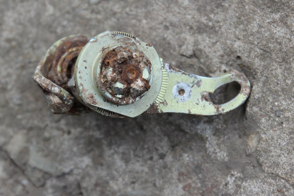

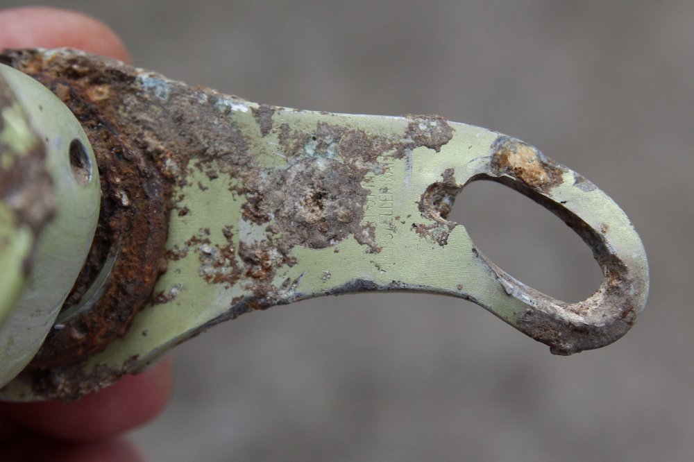

    Рад буду определить и эту железку ,обнаружена на том же месте .

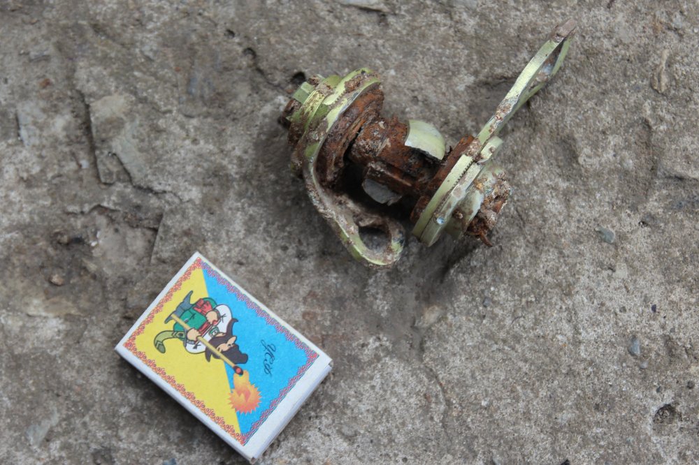

    12.473

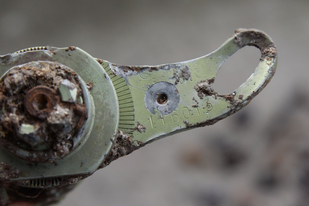

    Буду рад любому мнению...

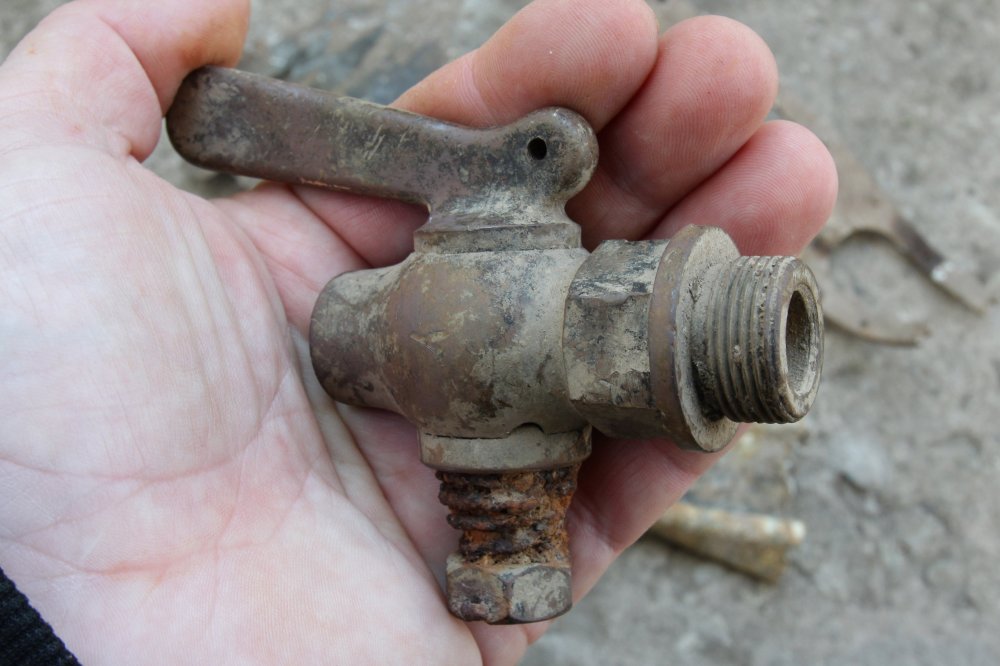

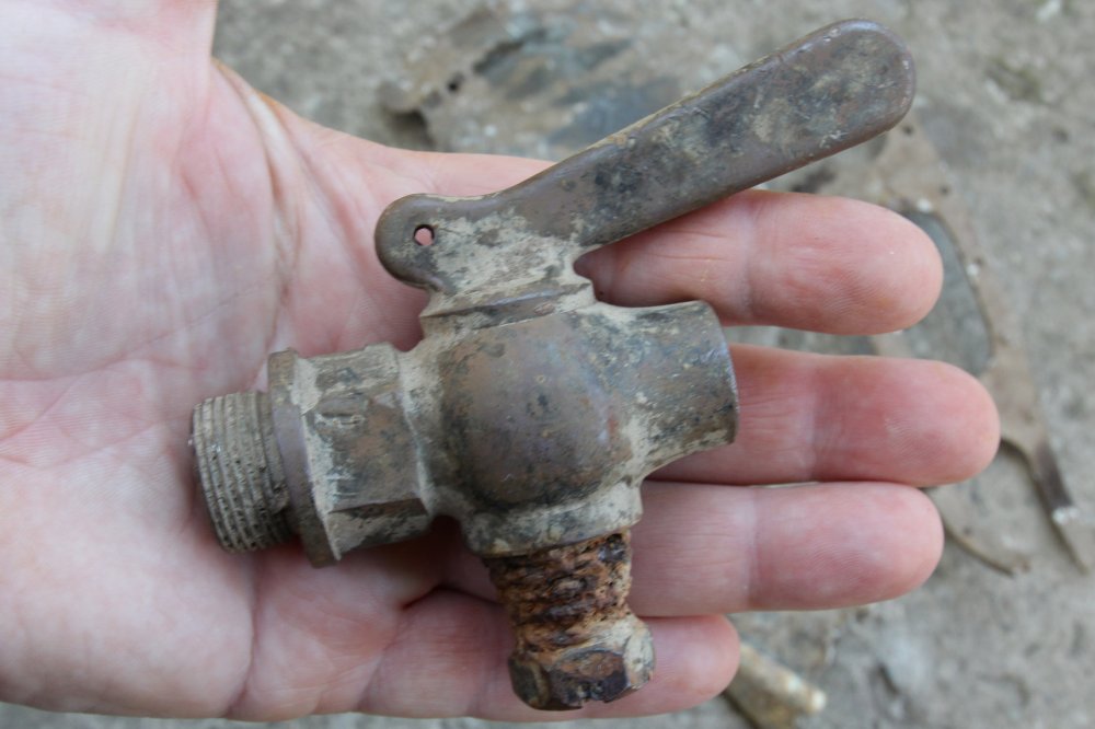

    пост №9 первые фото предохранительный клапан крышки котла немецкой полевой кухни [​IMG]

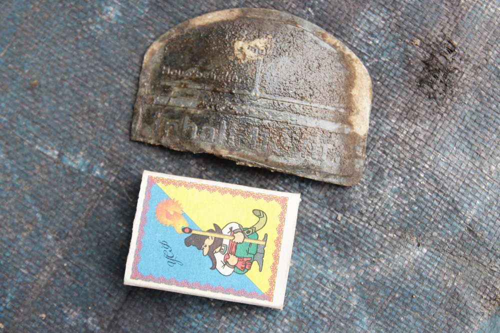

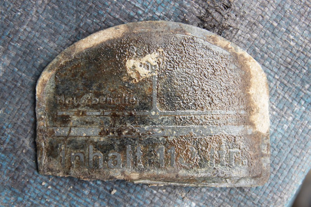

    Продолжение темы ,буду рад помощи определить предметы с того же места.

  20. Provada81
    Provada81 Oberst
    4.273

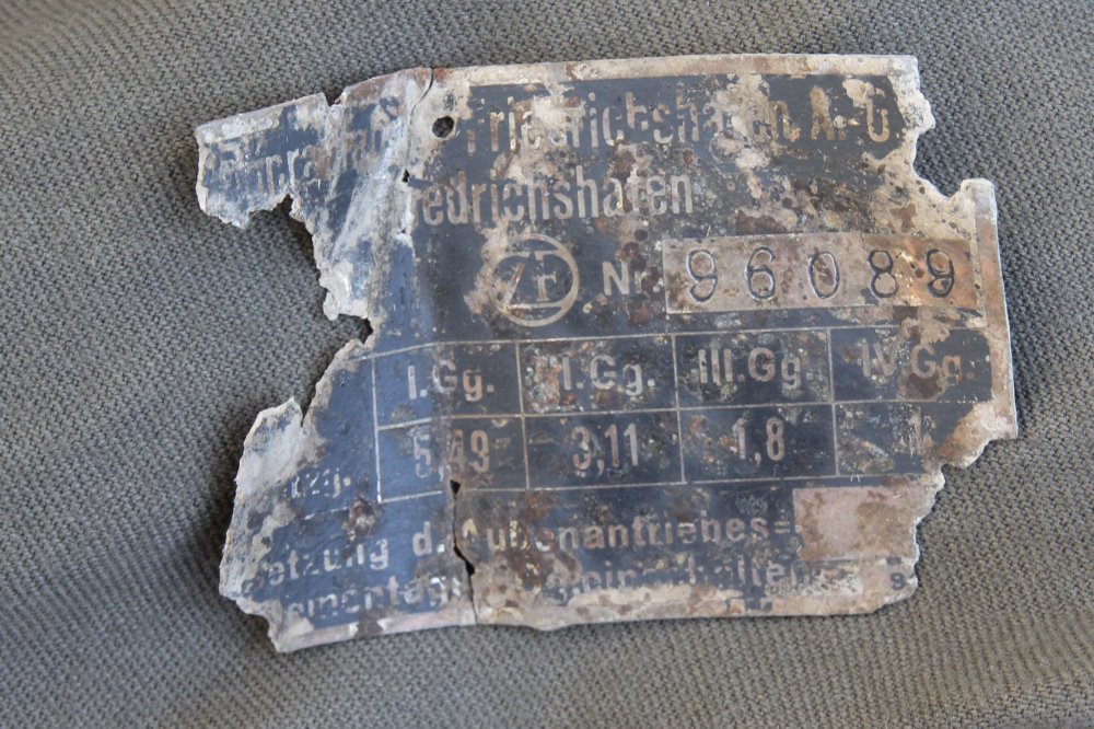

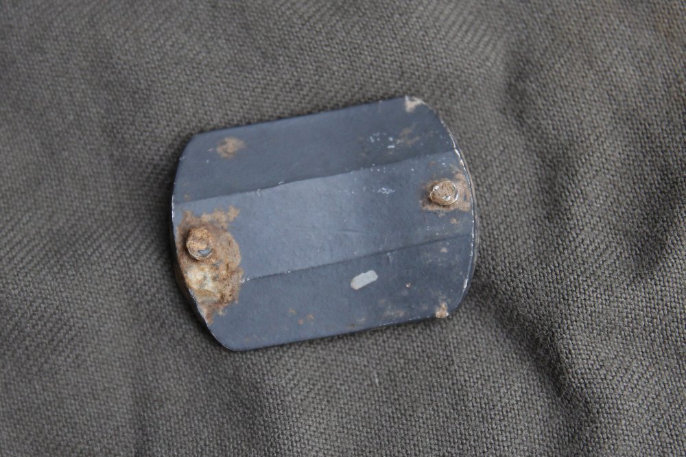

    Перевод этого шильдика такой:"Главный контейнер.Емкость 110 литров".
    Bakay, antykvar_2009, Городовой та 3 іншим подобається це.

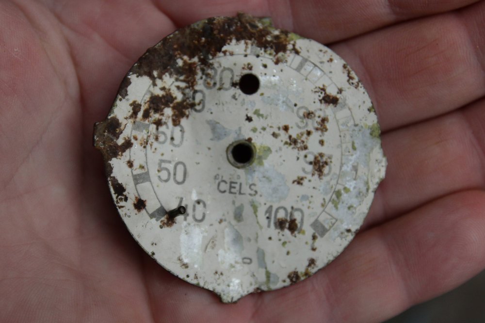

    Остатки прибора который измерял температуру по Цельсию(То ли воды,то ли масла).

    У меня тоже 5с. Я то думал ПМВ и все. А самолет ,где я копал,где то там падал. У меня на шильде,заполнена и средняя графа: 162920. Прошу прощения у автора, за то что влез в тему. Ну просто не ожидал.
    Старина-Фриц та Knauss подобається це.

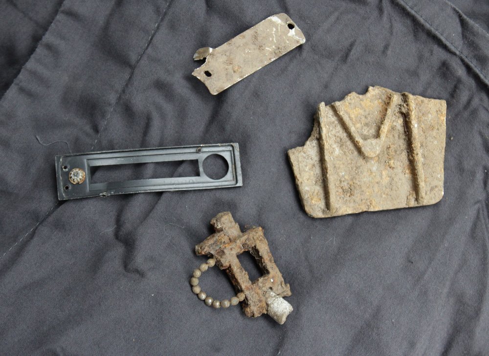

    Вот попалось такой еще номерной предмет ,буду рад любому мнению....

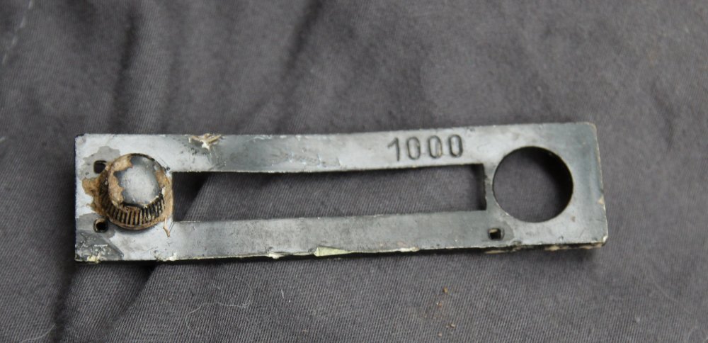

  24. Knauss
    Knauss Oberst Клуб взаимопомощи
    609
    1.091
    12.473

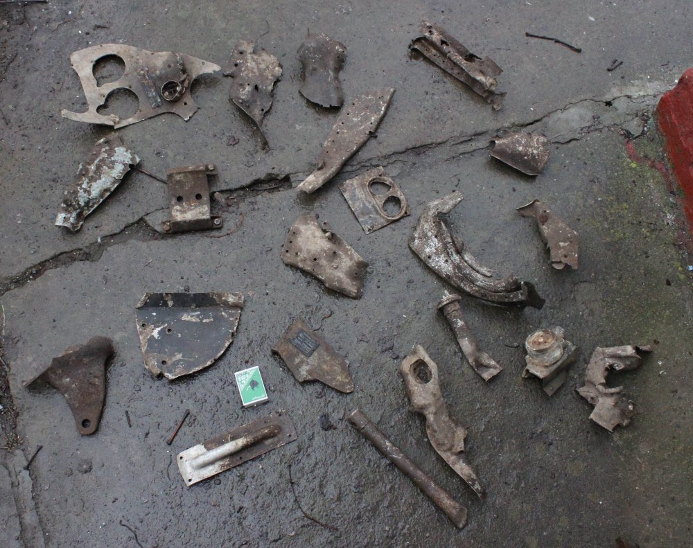

    Вчера выехал на старое место и опять попалось рваное железо , алюминий и интересные запчасти.....

  26. Ганс Шульц
    Ганс Шульц Feldwebel
    699
    Россия Кубань
    Доброго.Пост 24 4 фото-счетчик остатка боезапаса.Для примера панель Bf-109..
