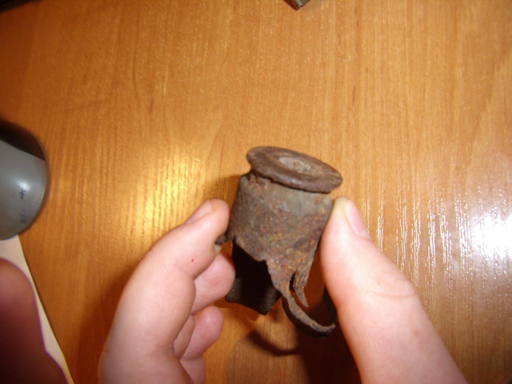

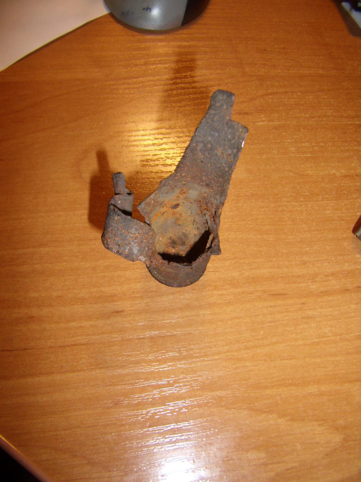

    Камрады, от чего остаток гильзы?
    Наружный диаметр - 27 мм
    Нашел именно в таком состоянии. Капсюль вырван взрывом, судя по всему заряд сдетонировал...

    С какого именно? Нашего? Немецкого? Какого типа?
    И какова причина их разрыва?

    Ну это вряд ли... Эта ромашка найдена совсем рядом с кучей гильз 7,62х25 ППШ, на одной глубине.
    Да и потом, если бы сжигали осечки, то заряд привел бы к выстрелу и вылету пули, а тут такое:eek:

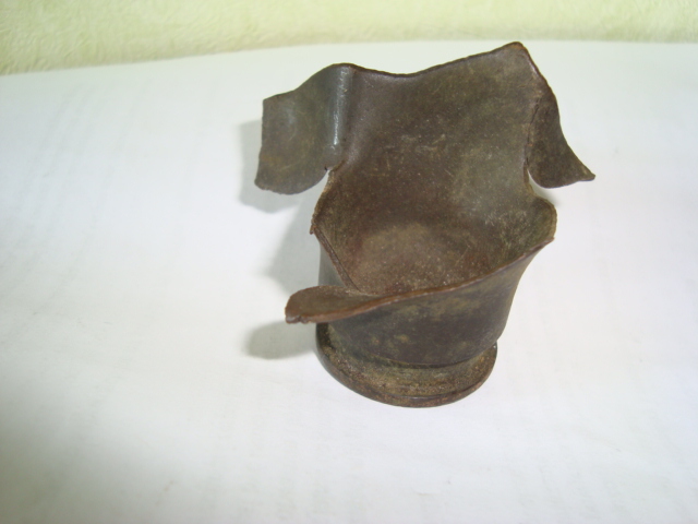

    Я думаю, что в таком случае характер повреждений был бы иным. Вот посмотрите на фото, это мая самая первая найденная гильза:D её просто прошила пуля, оставив внутреннюю и наружную вмятину...
    А крупнокалиберная просто разорвана изнутри...

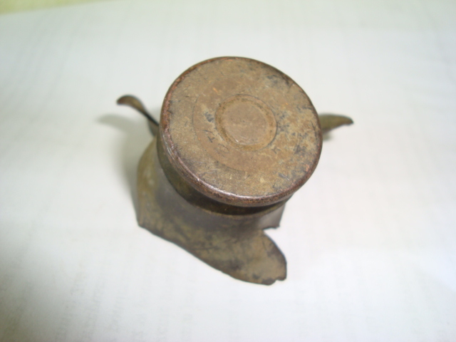

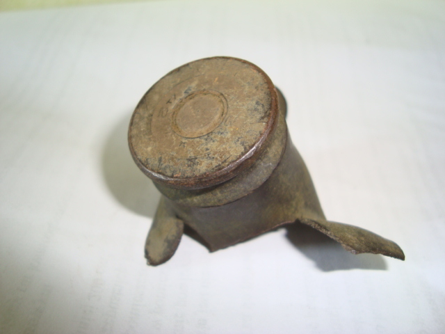

    Сжигали подлесок в 44-м весной (капсюль отсырел и остался на месте)
    Маркировка * - 3 - 42 - * (латунь)

    ...она будет выглядеть примерно так....;)
