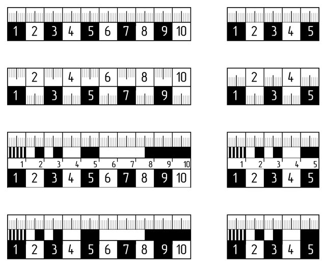

    3. Масштаб Важная составляющая, о которой многие забывают. Для идентификации предметов важны их габариты, поэтому для таких фотографий рядом с предметом положите пачку сигарет, коробок спичек, мобильный телефон - предметы, размеры которых широкоизвестны или могут быть легко замеряны дома. При предметной съёмке на фоне белого листа идеальным считается нахождение рядом с предметом обычной или криминалистической линейки. Иногда фотографируют с миллиметровыми листами.

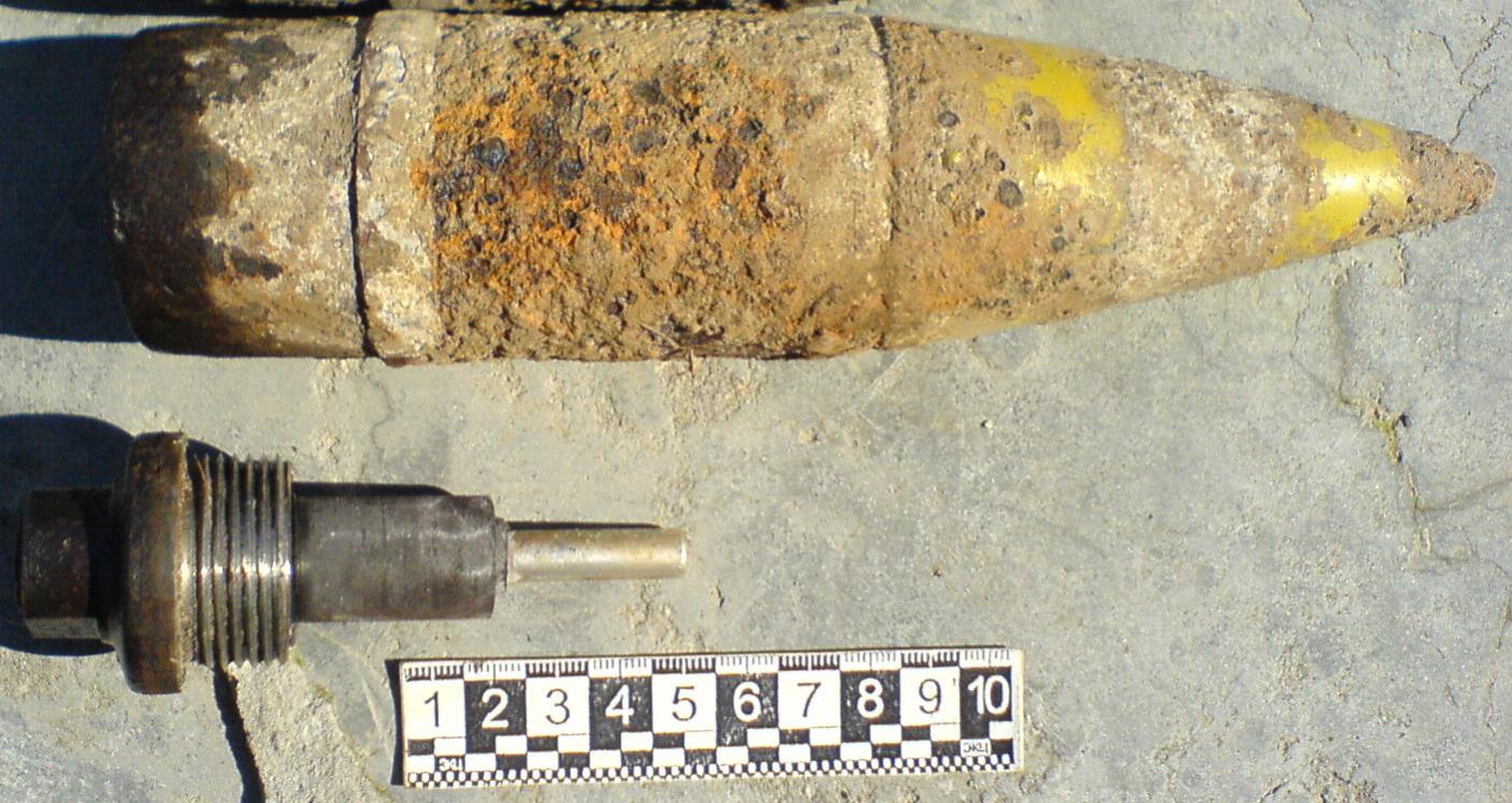

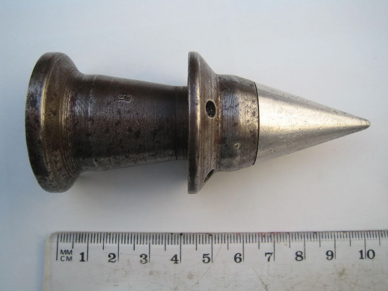

    1. Правильно. Криминалистическая линейка и свет даёт в итоге чётки кадр, на котором можно замерять габариты предмета даже до миллиметров.

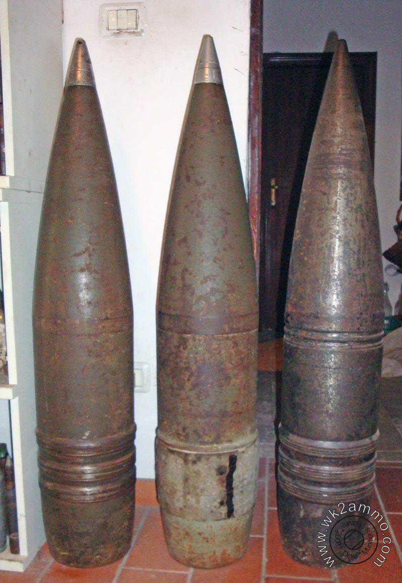

    2. Неправильно. Нет масштаба - я же в силу специфики знаю, что это такое. Но вот вы с первого взгляда скажете, что длинна каждого снаряда больше 2-х метров?

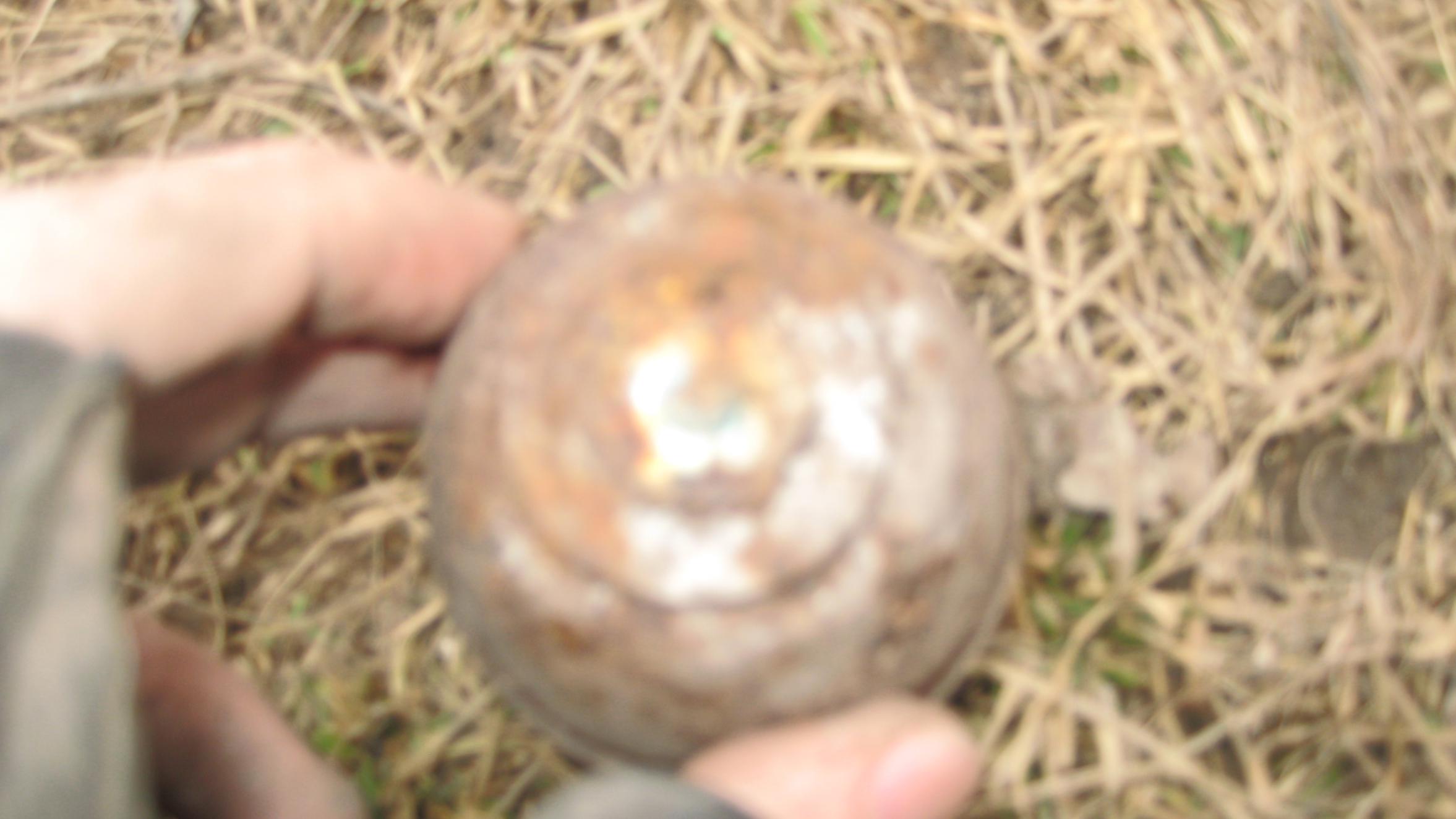

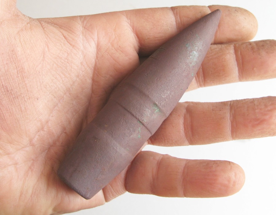

    3. Неправильно. Опять же - специалист верно определит тип пули, но обычный человек подумает о детской ручонке. Калибр пули 25мм.

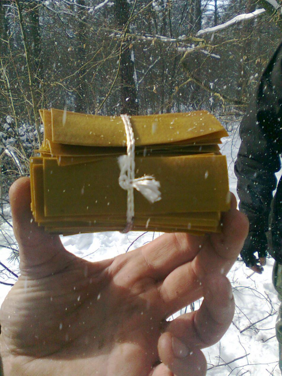

    4. Неправильно. Нет хорошего масштаба и фото предмета получилось нечётким - "фокус" на лесу позади.

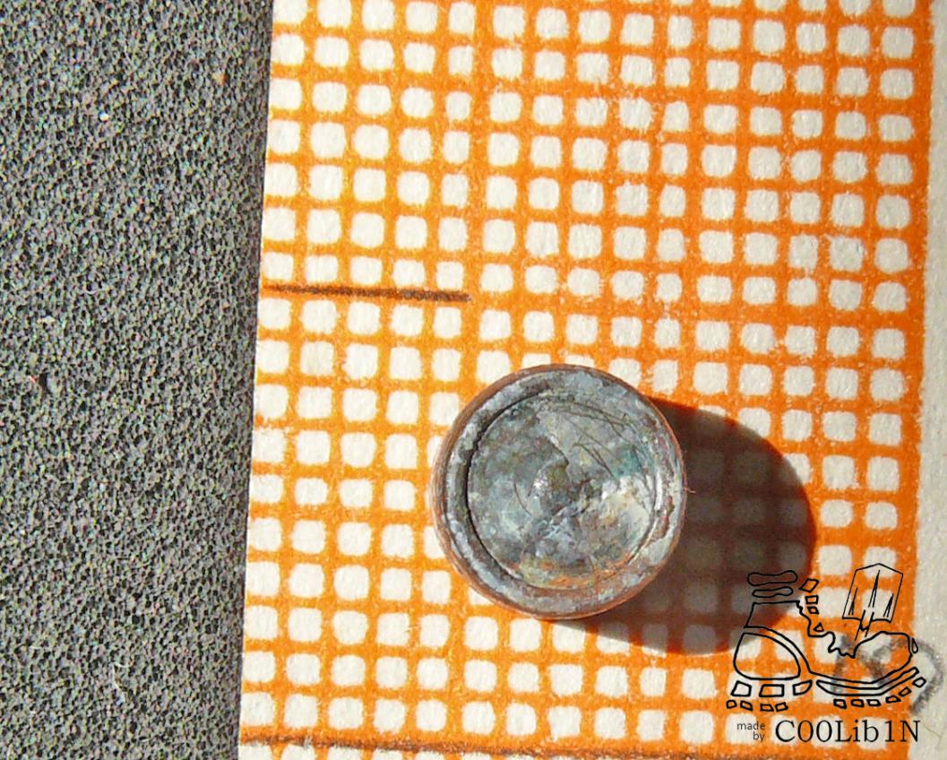

    5. Правильно. Обычная линейка, простейший белый лист даёт чёткое детальное фото, пускай и с искажениями.

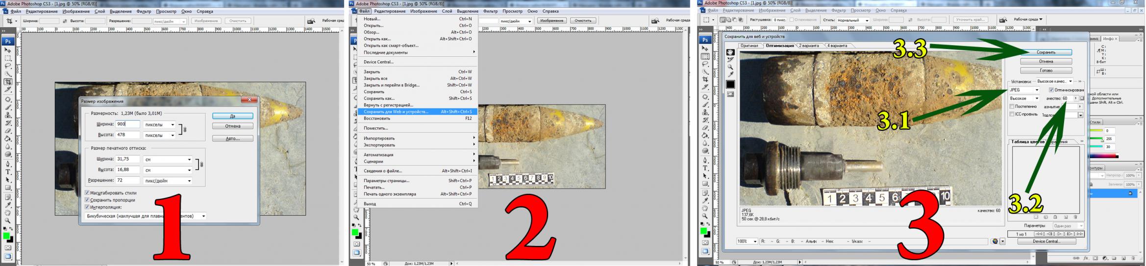

    1. Открывает фотографию в Adobe Photoshop. Закладка "Изображение" - "Размер изображения". Там в первых полях "Ширина" и "Высота" устанавливаем такие значения, которые в сумме дадут менее 1500. Примерно :) Не обязательно очень точно соблюдать эту цифру. Закладка "Файл" - пункт "Сохранить для Web и устройств". В появившемся окне выбираем "Jpeg" и качество "60". Жмём "Сохранить". Как правило такого качества хватает для хороших фотографий.
    1. Изменение размеров фотографии в Adobe Photoshop.

    Энное количество лет назад распечатал и таскал с собой десяток подобных линеек-для фото отличная штука.рекомендую.
