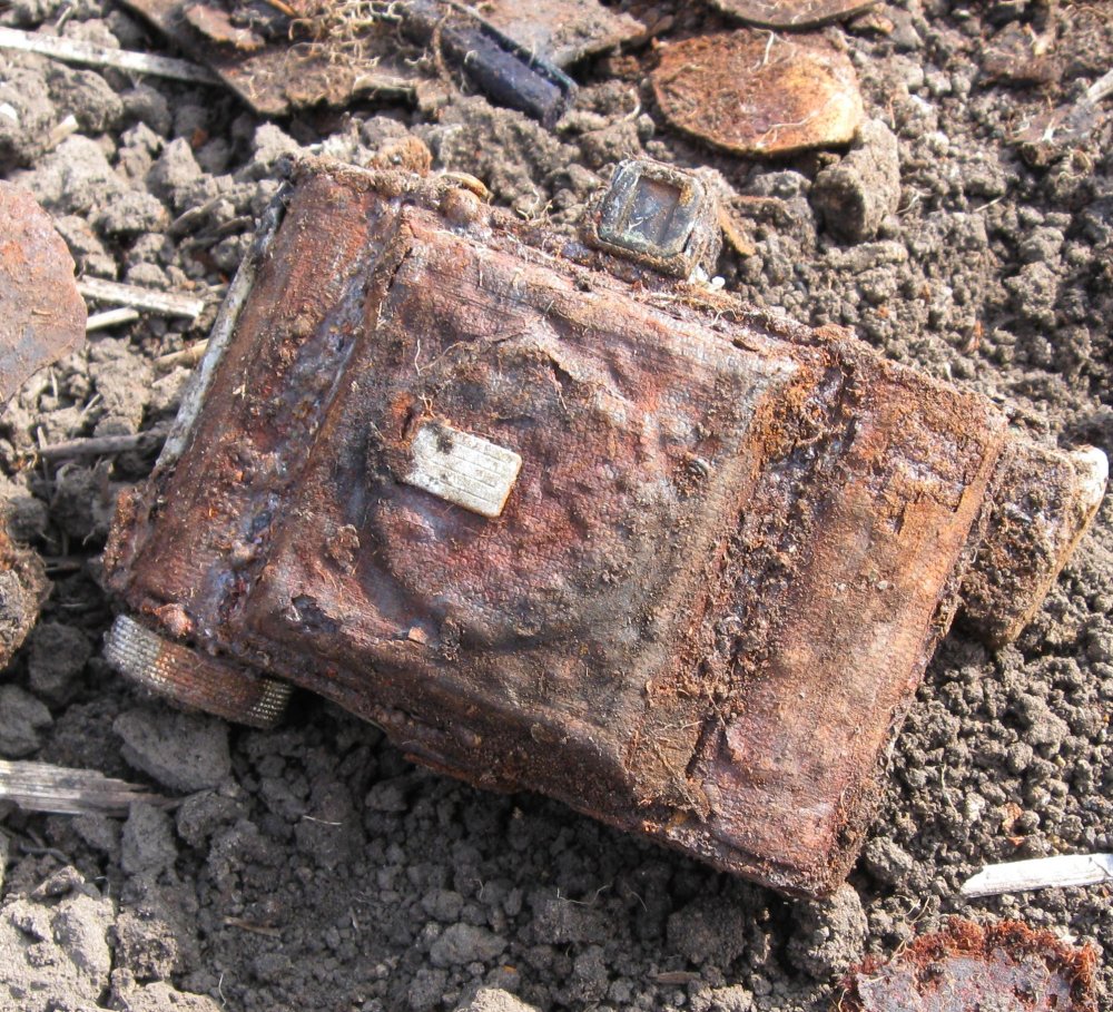

    Попался вот фотоаппарат, камрад пошушарил его немного, но не открывал, говорит есть плёнка.
    Хотелось бы узнать можно ли ее спасти? как смотать в кассету, есть ли шанс сохранить?

    чтобы спасти плёнку, надо все манипуляции с открытием фотоаппарата проводить в тёмном помещении и только там попробовать извлечь плёнку или то, что от неё внутри осталось. после надо эту плёнку, также не вынося на свет Божий, проявить, а потом закрепить в специальных фотореактивах. если нет опыта в фотографическом деле, то надо идти к старому специалисту, который ещё помнит, как это делается.

    Полностью согласен с dad, и еще хочу добавит: не несите пленку (если удасться ее извлечь) в современное фотоателье - однозначно испортят. Постарайтесь поискать, есть еще специалисты которые смогут правильно извлечь и проявил пленку. Рекомендую посчитать вот эту тему. С уважением.

    При вскрытии фотоаппарата можно использовать свет с красным светофильтром.который используется при фотопечати старым способом с применением фотореактивов.

    Для плёнки полная темнота и никакого красного света он для фотобумаги и не слушайте никого я старый фотограф а реактивов давно нет вышел срок !

    я думаю туда давно попала влага и плёнке кирдык.

    Лет семь назад купил цифровой фотоаппарат при этом не досняв пленку в "Зините". Недавно вспомнил, доснял до конца. При проявке результат оказался очень плохим. В ателье сказали, что за это время посыпалась эмульсия. Прошло всего семь лет... Если в вашем случае что-либо получится, это будет великое чудо:) Успехов и разумного подхода!

    Вот второй день ищу и не могу идентифицировать фотоаппарат ТС.
    Пожалуйста, подскажите кто производитель и что за модель. Очень интересно!​

    Очень похоже на Балду немецкую :D
    BALDA BALDAX​
    http://mgroleau.com/photo/allemagne/balda/index.php?no=1

    Не мучайте себя надеждами, пленке однозначно кирдык. Даже если - бы она столько времени пролежала в идеальных условиях для хранения, все равно после проявки на ней ничего бы не осталось.

    Думаю не надо так категорично, стоит попробовать.

    Я бы попробовал!

    Похоже, в аппарате использовалась роликовая 6 см. плёнка.
    Она обладает некоторой особенностью - плёнка находится не в кассете как 36 мм., а намотана на металлическую или пластиковую катушку, и прослоена чёрно-красной бумагой, защищающей от засвечивания при дневной перезарядке.
    Это на случай, если будете сами разбирать. :)
    И да - фотоматериал скорее всего панхроматический, и обладал чувствительностью к красному свету.
    Хотя, с большой долей вероятности, основа фотоэмульсии - желатин, уже пришла в негодность. Однако, попробовать стоило бы...

    99.999% того что пленке триндец, советская пленка "свема" к примеру после 20 лет храниения в жилом доме при использовании дала кроме вуали много разного деффекта связанного с тем что уже пошли необратимые процеси в самом фотослое, а в этом фотоапарате вы в лучшем случае найдете касету и пленочную шелуху имхо) и еще вопрос как неоткрывая и просто осматривая вы выяснили что в нем есть пленка ?
    Даже если допустить что число на счетчике то это ведь не факт, тут как минимум нада покрутить рычаги и понаблюдать за обраткой...
    Я бы посоветовал смело его ковырять да чистить а не сидеть и думать ;)
