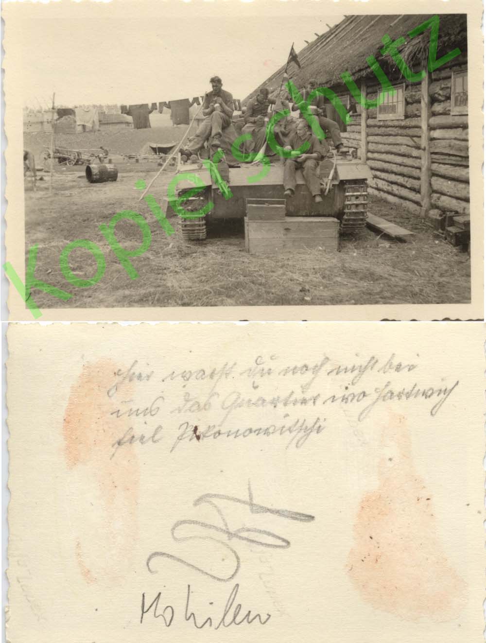

    ИМХО Штуг командира: St - штаб, N - возможно первая буква фамилии командира. Аналогичная маркировка была на Фердах под Курском.

    Тоже думал, что штаб, но...в 41-м в штабе батальона ШО не было штугов по штату. Да и буква N не соответствует имени командира батальона.

    Этот Штуг, вроде из 201 дивизиона. Почему он не мог принадлежать командиру дивизиона? N - согласен, с именем командира не соотносится, но уверен, есть взаимосвязь с этим:
    Тут, литера N, правда, впереди.

    Предположительно фото 41-го года. Тогда батальоны ШО не имели штуга для командира абтайлюнга. Но, все-таки, этот штуг , очевидно, из штаба-либо командир его себе забрал, либо, батальон этот штуг сверх штата получил. Про N пока не знаю.

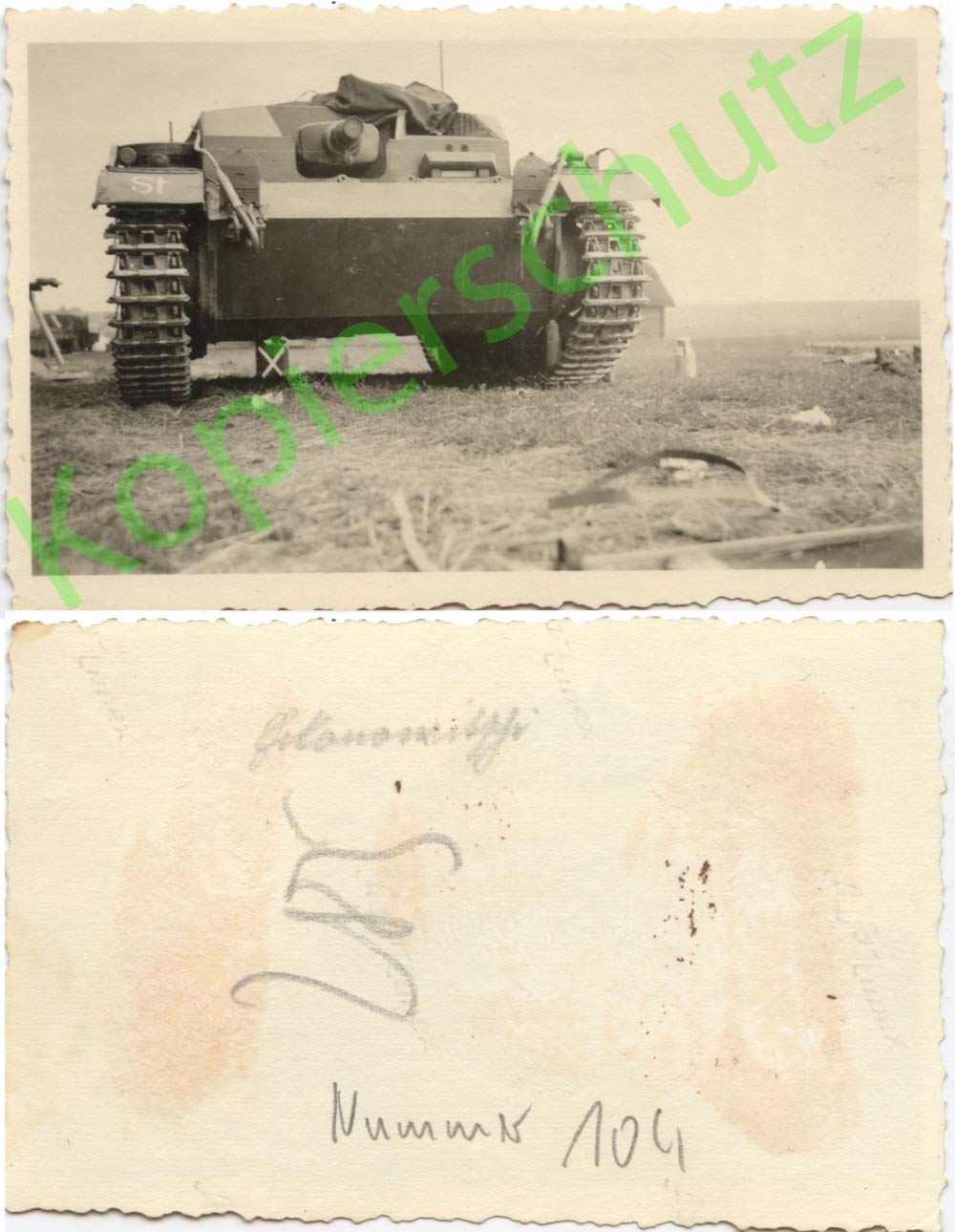

    Он же. Как видно №204 не "приписывает" штуг к штабу. Возможно присвоение командиром. У штуга, кстати, отсутсвуют выхлопные глушители на втором фото.

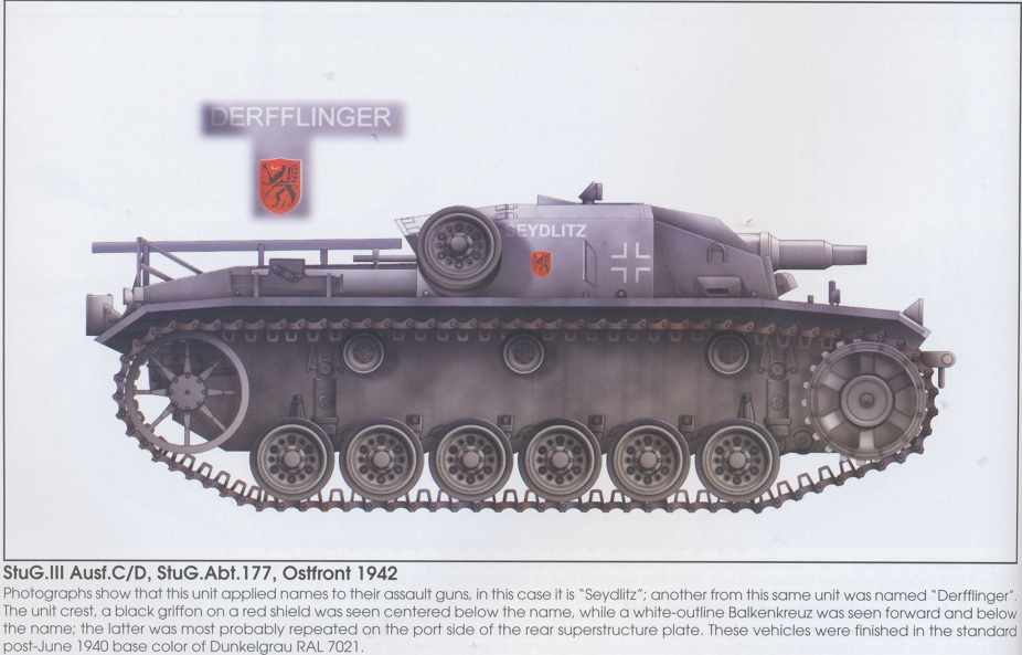

    Если речь о 41г, то в ДР было 8 штугов ("Зейдлиц", "Шилль", "Принц Ойген", "Йорк", "Лютцов", "Циттен", "Блюхер" и "Дерфлингер") и еще 2 пришли с маршевым пополнением на замену выбывшим ("Блюхер 2" и "Лютцов 2"). Источник: Пономаренко Р.

    Mark Yerger (Knight's of Steel and Images of the Waffen-SS) также дает 10 ед: "Seydlitz", "Schill", "Prinz Eugen", "York", "Lützow", "Ziethen", "Blücher", "Derfflinger", "Blücher II" and "Lutzow II.

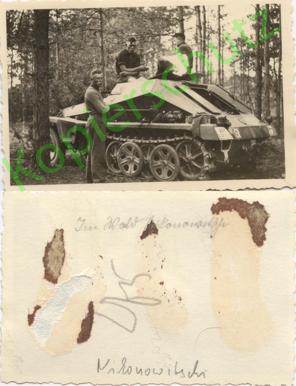

    Серия фот по 201-му. Присутсвуют все те же буквы-St, без N, но их расположение уже другое. Также другой номер штуга-теперь "104". Кроме того, эта надпись присутсвует на 252-м. Таким образом версия о машине командира батальона окончательно отпадает.

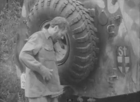

    В одном советском фильме, где немцы рассекали на БТР-152, точно такой же щит и St.
    По сабжу.
    Может быть N означает связистов (Nachrichten), а St.-сокращение от Sturmartillerie? :rolleyes:
    Бибика в посту 330 (фото 4) - 252-ой броник (транспортёр боеприпасов).
