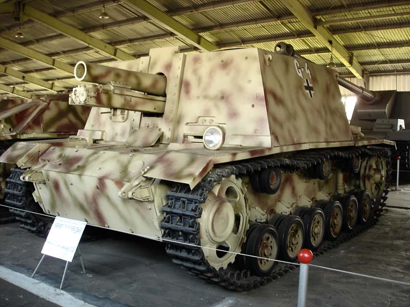

    Sturm-Infanteriegeschutz 33
    1. Каток Sd.Kfz.6
    2. Копана.ціла. Ось визначення - https://reibert.info/threads/chastina-broni.1571333/
      5000 грн.
    3. Німецький домкрат, під реставрацію або на запчастини.
    4. 900 грн.
    5. передок от пушки
      250000 грн.

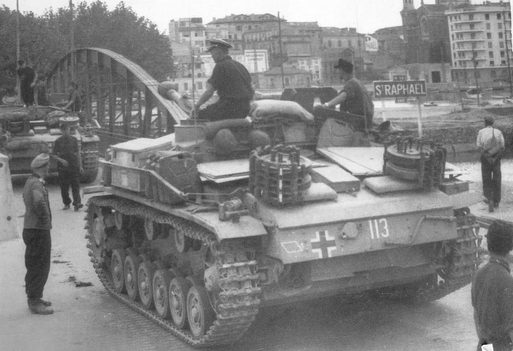

    №1 StuG III Ausf F дивизии Дас Райх на курской дуге.
    №2 StuG III с "восточными гусеницами".
    №3 StuG III Ausf G.
    №4 Пополнение БК.
    №5 "Штуги" в Италии.

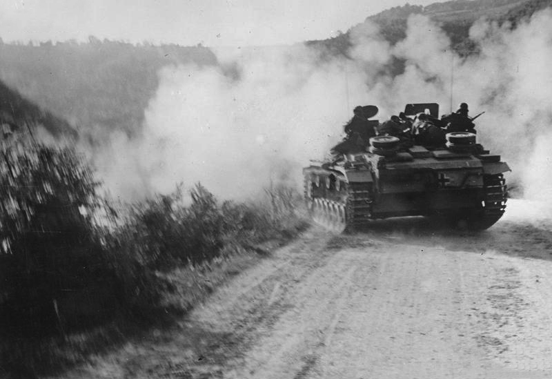

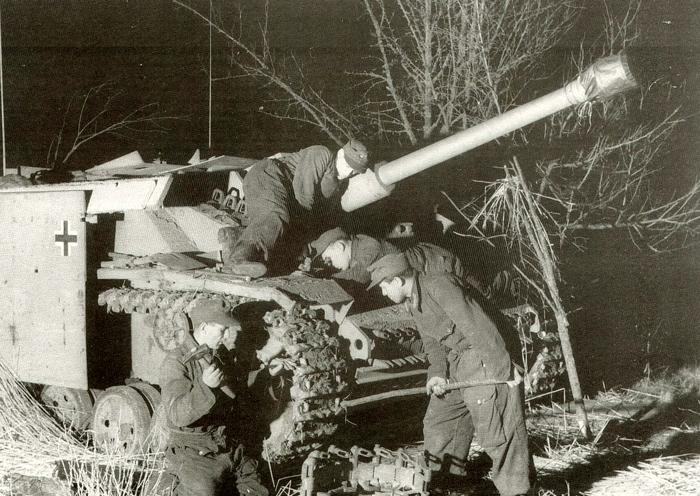

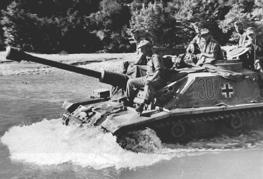

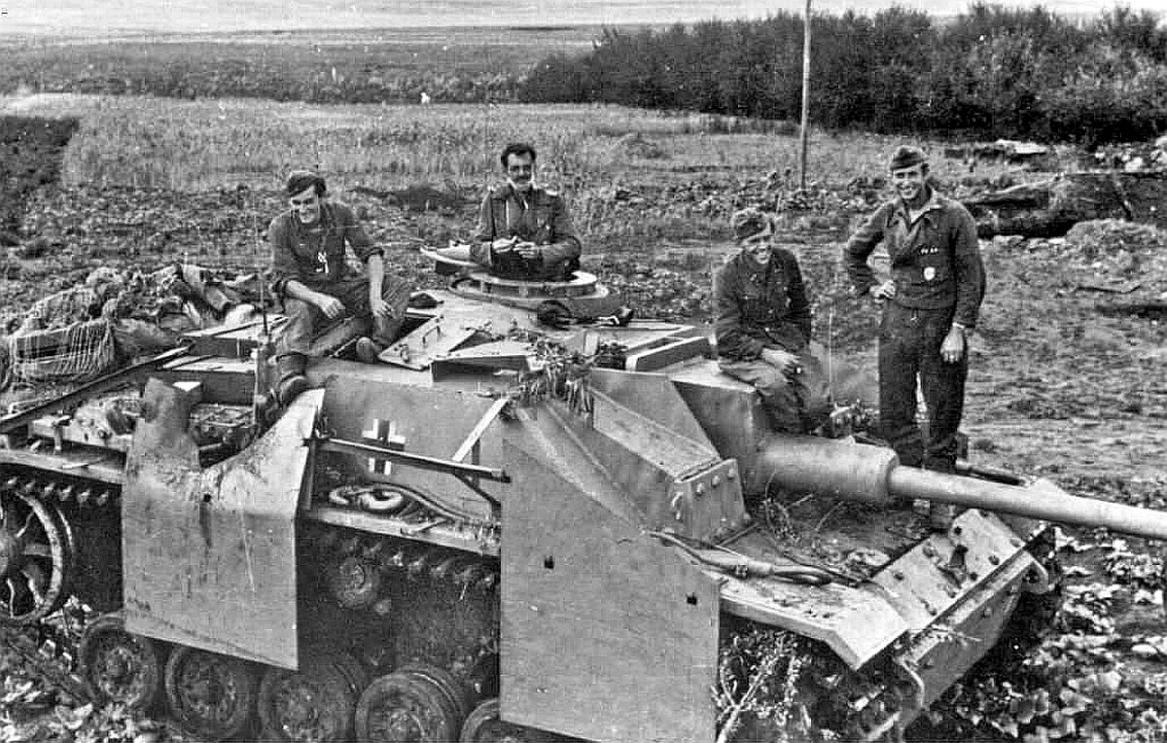

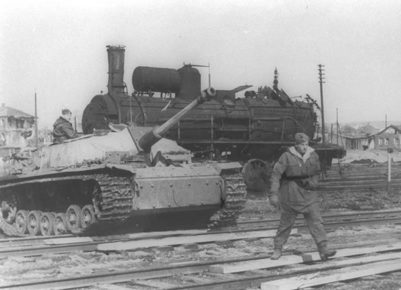

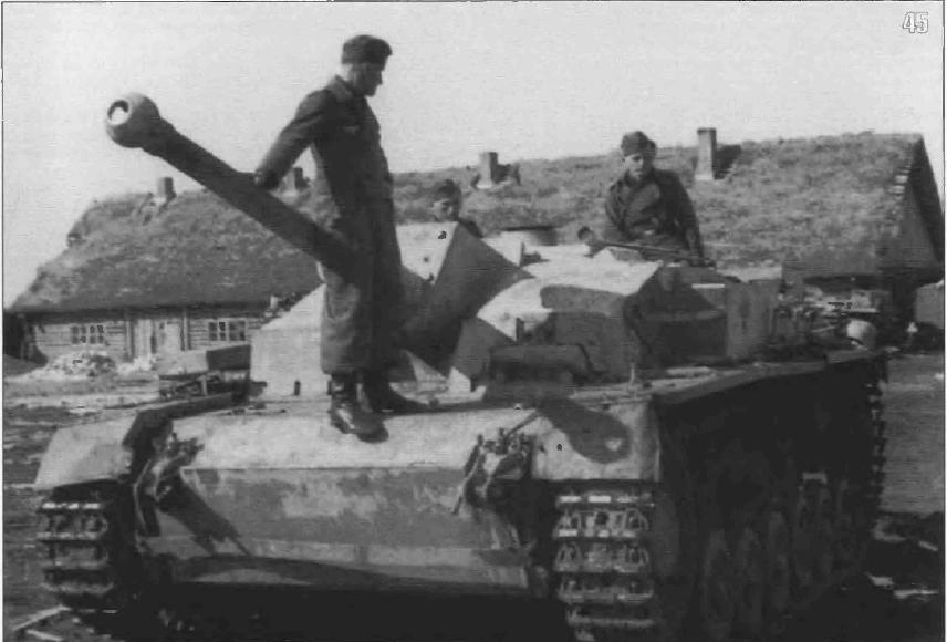

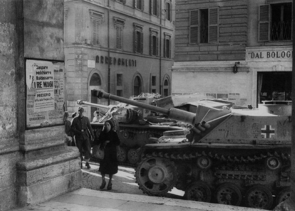

    №1 StuG III ведёт огонь.
    №2 Дас райх.Белгород,апрель 1943 года.
    №3 Преодоление брода.
    №4 тех. обслуживание StuG III F/8.
    №5 Хорошо экран поковеркало.
    №6 StuG III в Риме.
    Поправьте,если что-то не правильно.

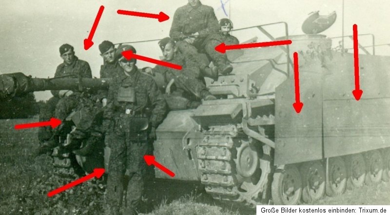

  5. Димитриус
    Димитриус Stabsfeldwebel
    752
    Kuban.
    №1,2 Фото одной машины.(Италия?)
    №3 StuG III Ausf G июль-сентябрь 1944.Борта надстройки прикрыты доп.бронёй.

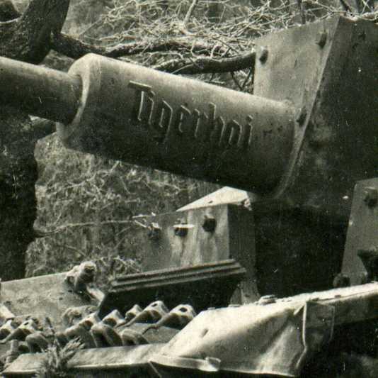

  6. Vitold
    Vitold Stabsgefreiter
    614
    Винница Украина
    Tigerhai- "тигровая акула"

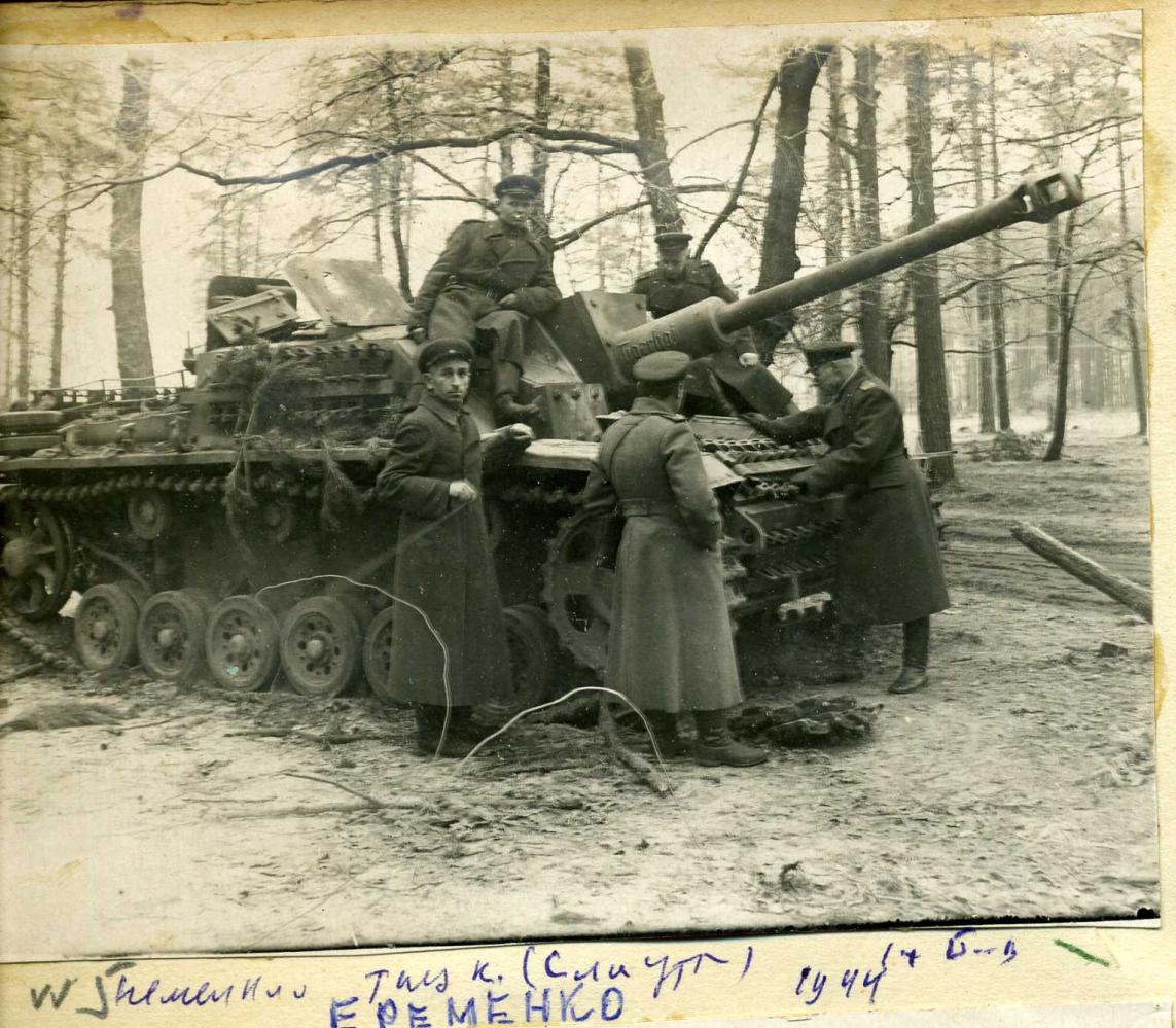

  7. RedkyZhuk
    RedkyZhuk Stabsfeldwebel
    4.713
    Москва
    О! Я уже первые два фото себе в альбом закатал. Жаль в сети эти фото не адрессованы, пришлось условно задвинуть в 1944-й год.
    Что то мне подсказывает, что это Прибалтика, хотя и боюсь ошибиться.
    А фотки классные.

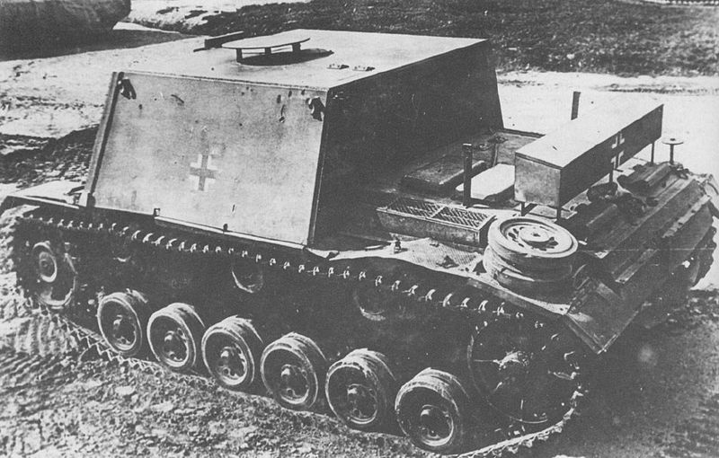

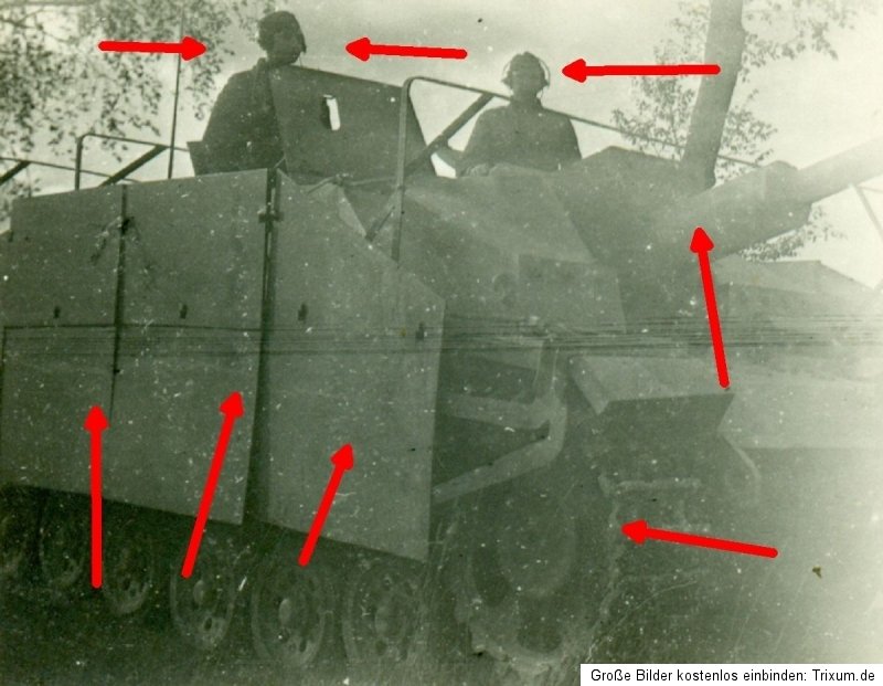

  8. Добавлю Штуг с интересной конструкцией:
  9. И Штуг с эваколюком в борту:
  10. Димитриус
    752
    Kuban.
    Для маскировочной сетки?
  11. Erwin_Riefkogel
    Erwin_Riefkogel Erik für immer
    9.861
    ОЗСП "АЗОВ"
    скорее всего слепили в 45-ом из остатков тройки и Штуга...

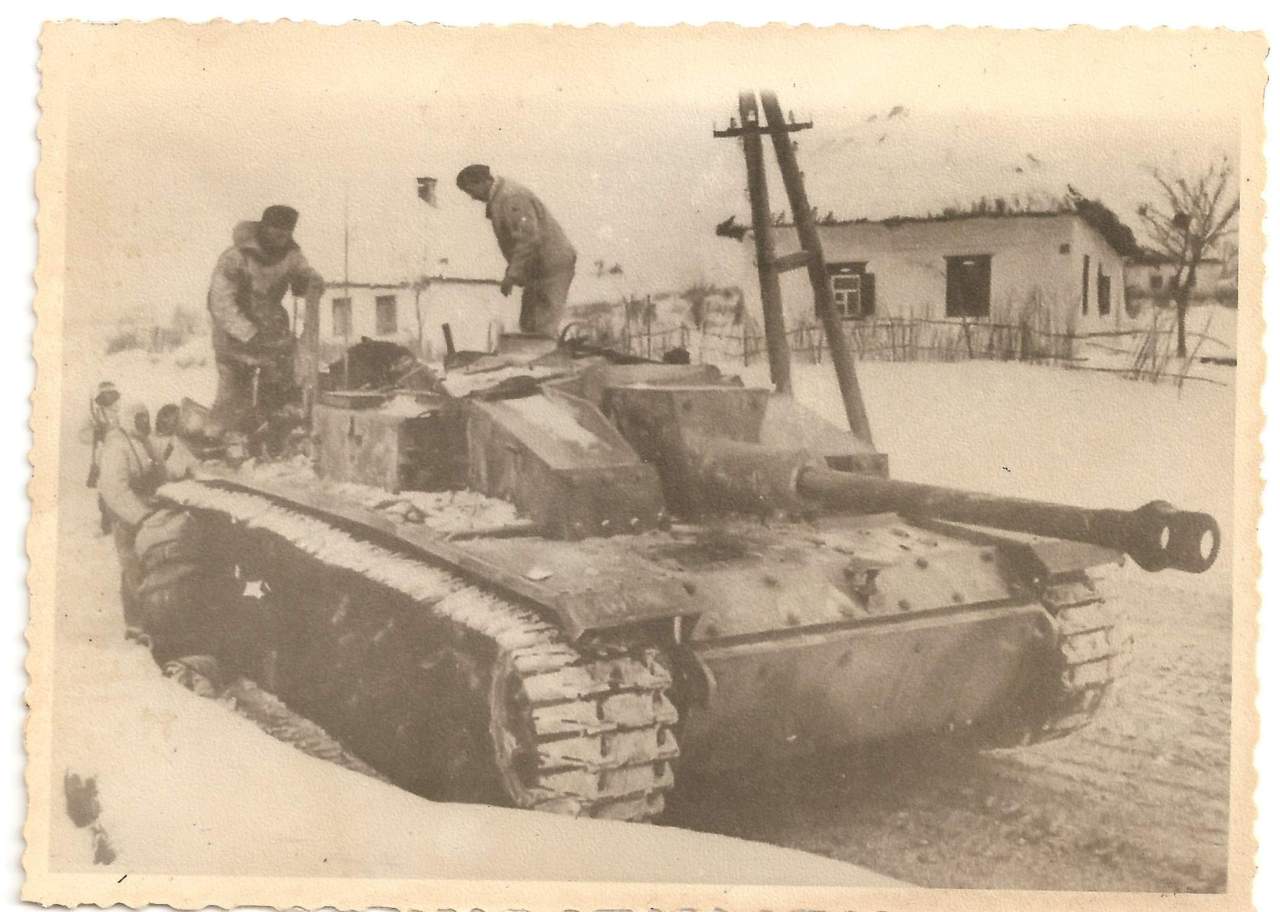

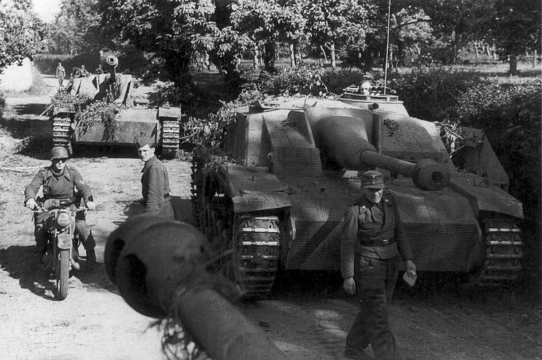

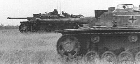

    Камрады я просматривал фото не увидел ни одной фото самых ранних штугов с 75-мм пушкой 7.5 cm StuK 40 L/43 с грушевидным дульным тормозом с одним отверстием ранних выпусков Sturmgeschütz Ausf.F.
    Я давненько приметил фото группу таких самоходок с четко выделяющимися дульниками (по типу ранней пушки четвёрки Pz.Kpfw.IV Ausf.F2) примерно в районе Курской Дуги лета 1943 года. Но ни как не могу найти это красивое и редкое фото.Или это плод моего воображения что напуталось. Помогите разобраться и если кого заинтересовало найти фото штугов с подобными пушками.
  14. Alexis
    Alexis Feldwebel
    1.280
    Кибертрон

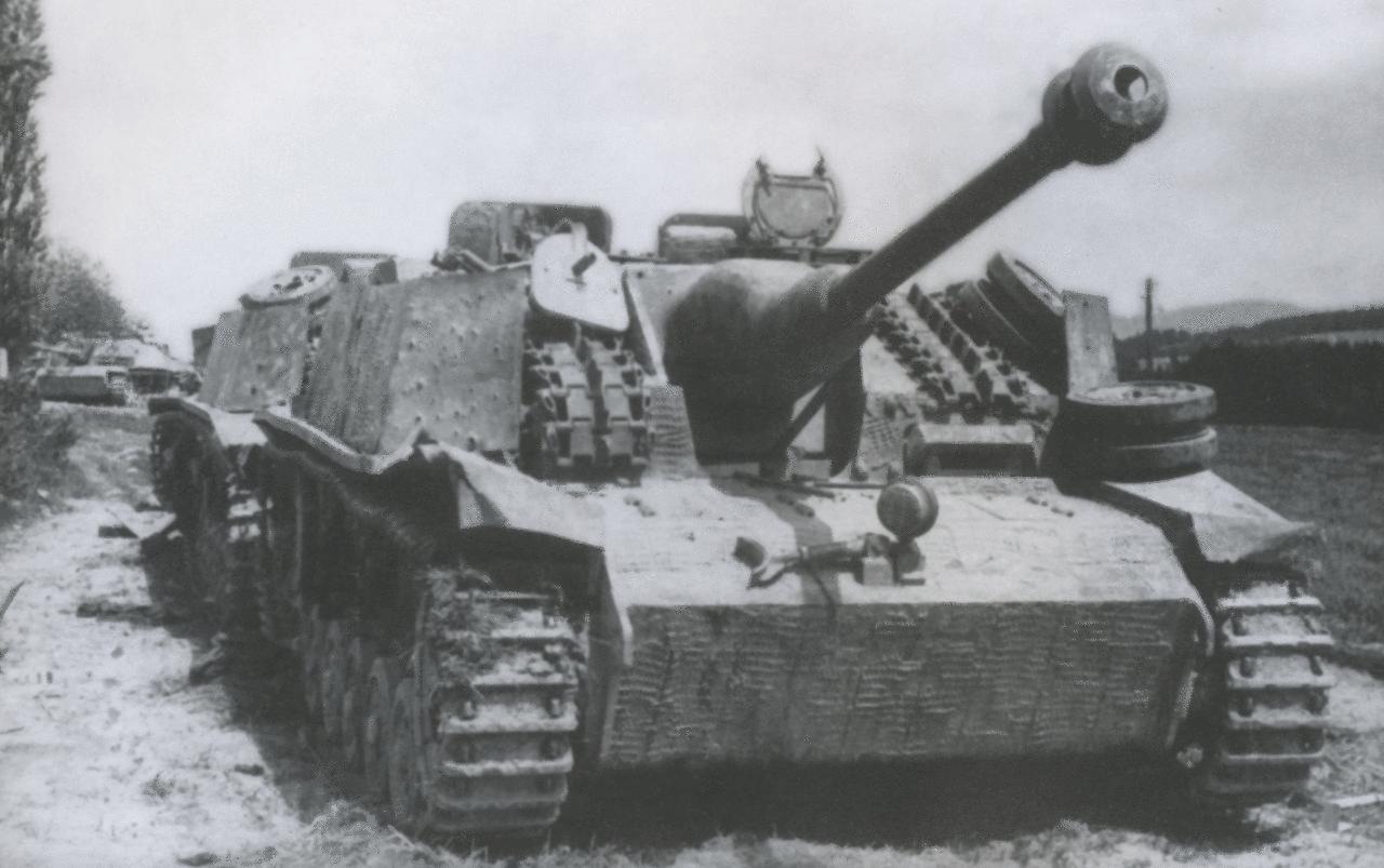

    7.5 cm StuK 40 L/43 с шарообразным дульным тормозом встречались только на StuG III Ausf. F/8 в крайне небольшом количестве. Т.е. не на Ausf.F. Такие машины, судя по фото, встречались, как минимум в StuG.Abt.210. Вот фото из фронтовой иллюстрации в плохом качестве. На фото рубка вместе с орудием от Ausf.F/8 установлена на шасси от Ausf.F. Подразделение неизвестно.
  15. Такая есть:
  16. Это не так. Вы же сами фото привели. Разница F и F/8 в шасси, а не в рубках и пушках.
  17. Alexis
    Alexis Feldwebel
    1.280
    Кибертрон
    Рубка F/8 отличалась от рубки F хотя бы конструкцией верхней части, примыкающей к лобовой плите. На фото рубка с орудием взята от F/8 и установлена на шасси F-это штуг-гибрид. Почему орудие именно от F/8? Потому что мне известен сам факт установки орудий с такой конструкцией дульного тормоза только на F/8, подтвержденный фотографиями. Штугов версии F c таким дульным тормозом не было.
  18. ZloveGro
    ZloveGro Feldwebel
    1.559
    Нягань, Россия
    Благодарю именно это фото. Интересно сколько их выпустили с 43 калиберной пушкой и таким дульным тормозом?!
  19. Alexis
    Alexis Feldwebel
    1.280
    Кибертрон
    Правильный вариант 7.5 cm StuK 40 L/48. Такой дульный тормоз был на вышеуказанном орудии у F/8. Только сейчас эту описку у себя заметил). Точное количество штугов неизвестно.
  20. ZloveGro
    ZloveGro Feldwebel
    1.559
    Нягань, Россия
    Так почему 48 калибров ведь у F2 были с 43 калиберным стволом и дульным тормозом.
  21. Alexis
    Alexis Feldwebel
    1.280
    Кибертрон
    Причем здесь четверка F2? Дульный тормоз -это съемная часть и может идти отдельно от орудия. В случае с рассматриваемым вариантом могу сказать, что в сентябре 42-го шарообразный дульный тормоз шел на несколько орудий L/48 для StuG III Ausf.F/8 по причине отсутствия "нормальных" дульных тормозов для этого орудия (по источнику). Это касалось только очень небольшого количества машин.
  22. Alexis
    Alexis Feldwebel
    1.280
    Кибертрон
    Вот еще фото. StuG III Ausf.F/8 с Гудерианом.
  23. Странные вещи Вы пишете. Читаю Свирина:
    "Первые экз. StuK 40 L/43 комплектовались однокамерным дул.тор., аналогично Pz-IV Ausf. F2. Однако затем устанавливался унифицированный двухкамерный." Так же, мне кажется, что на фото пост №248 Ausf. F c StuK 40 L/43. Но это ИМХО, спорить не буду, ибо туп и косноязычен, как и все тролли.
  24. Alexis
    Alexis Feldwebel
    1.280
    Кибертрон
    Ориентироваться нужно на серьезные источники.
  25. ZloveGro
    ZloveGro Feldwebel
    1.559
    Нягань, Россия
    Даже на фото видно что ну ни как на фото не пахнет 48 калибров тут точно 43 калиберная пушка.
  26. Alexis
    Alexis Feldwebel
    1.280
    Кибертрон
    На всех фото L/48. Вероятно шарообразный дульный тормоз создает иллюзию укороченности орудия+учитывайте ракурс ,с которого было сделано фото. Это в большей степени относится к последнему изображению. То, что это Ausf.F/8, наверное ни у кого не вызывает сомнений, а на эту модификацию L/43 не ставилась.
