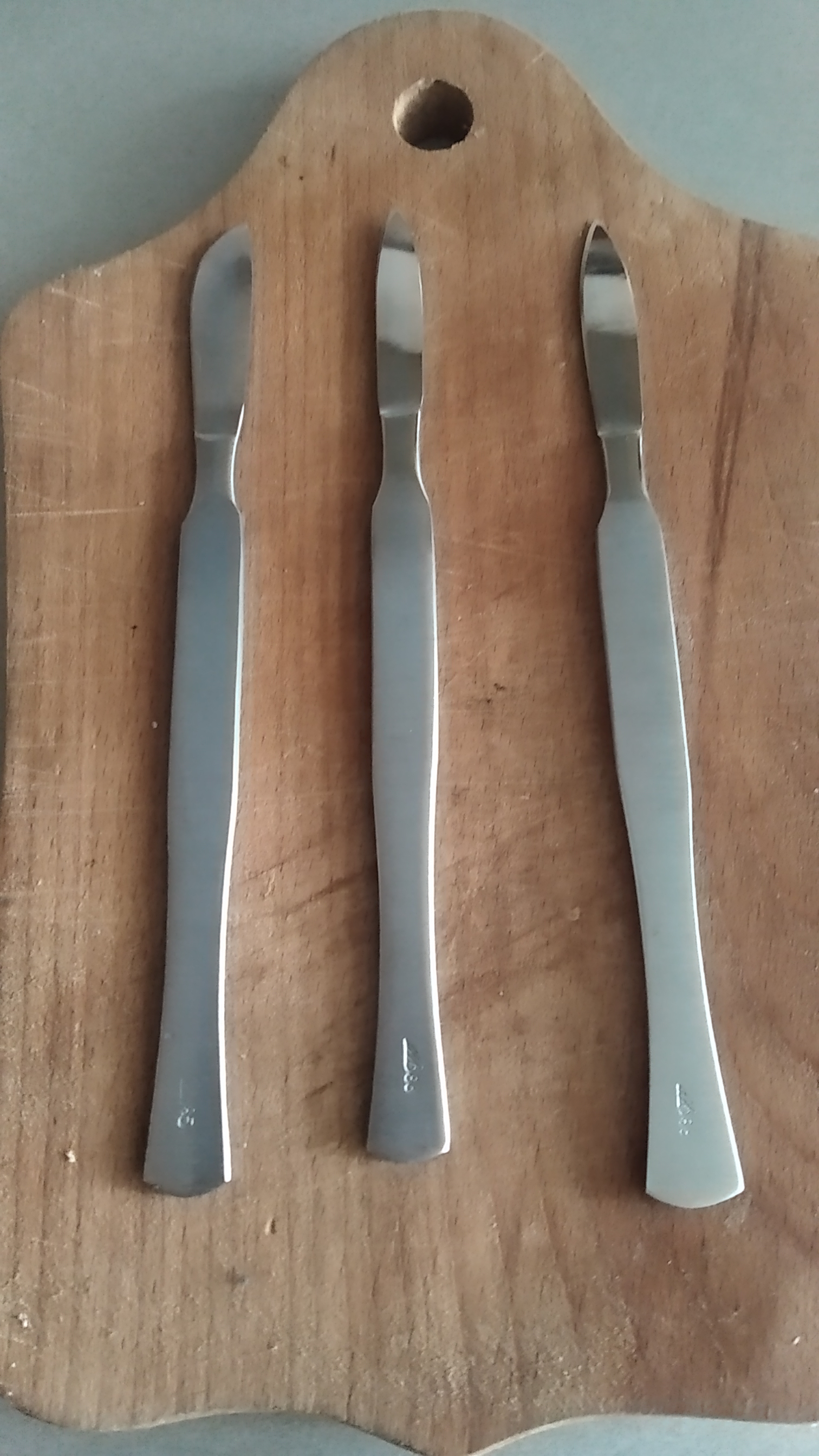

    разная нержа, в среднем пол процента угля.
    встречались и из хром. углеродки.

  7. apnea
    apnea Leutnant
    1.053
    за порогами...
    делали из того что было)
    главное устойчивость к агрессивной среде.
  8. тнк
    тнк Obergefreiter
    88
    Днепр
    На скальпели идёт нержа от 40х13 до 95х18, 65х13, 75х15- такая попадалась в продаже как именно "с медицинского производства". В целом впечатления от скальпелей из нержи- достаточно мягкие около 56HRc (не более, ато и менее). Была/есть(хз) росиянская ножевая контора медтех- там производство ножей (складней и фиксов) было организованно при производстве скальпелей и прочего медицинского добра- в основном там сталь была 40-65х13. По скальпелям из хромированной углеродки- они как именно режущий инструмент гораздо интерестней чем из нержи, их из У8 и подобной углеродки делали с твёрдостью эдак 58 и более херц. Но такие скальпеля все старых годов выпуска- после какого-то года (не помню какого) выпуск мединструмента из углеродки был запрещён по медтребованиям. Кроме скальпелей из медицинского режущего есть ножи ампутационные- с лезвиями до 20см. У родителей был малый ампутационный брюшистый с лезвием 8см и толщиной лезвия в самой толстой части в 6+мм. Хромированная углеродка, 56 год насколько помню, тяжёлый и весьма крепкий- выдержал продолжительный тест метания.
    AndrewDontknow та Skogen подобається це.

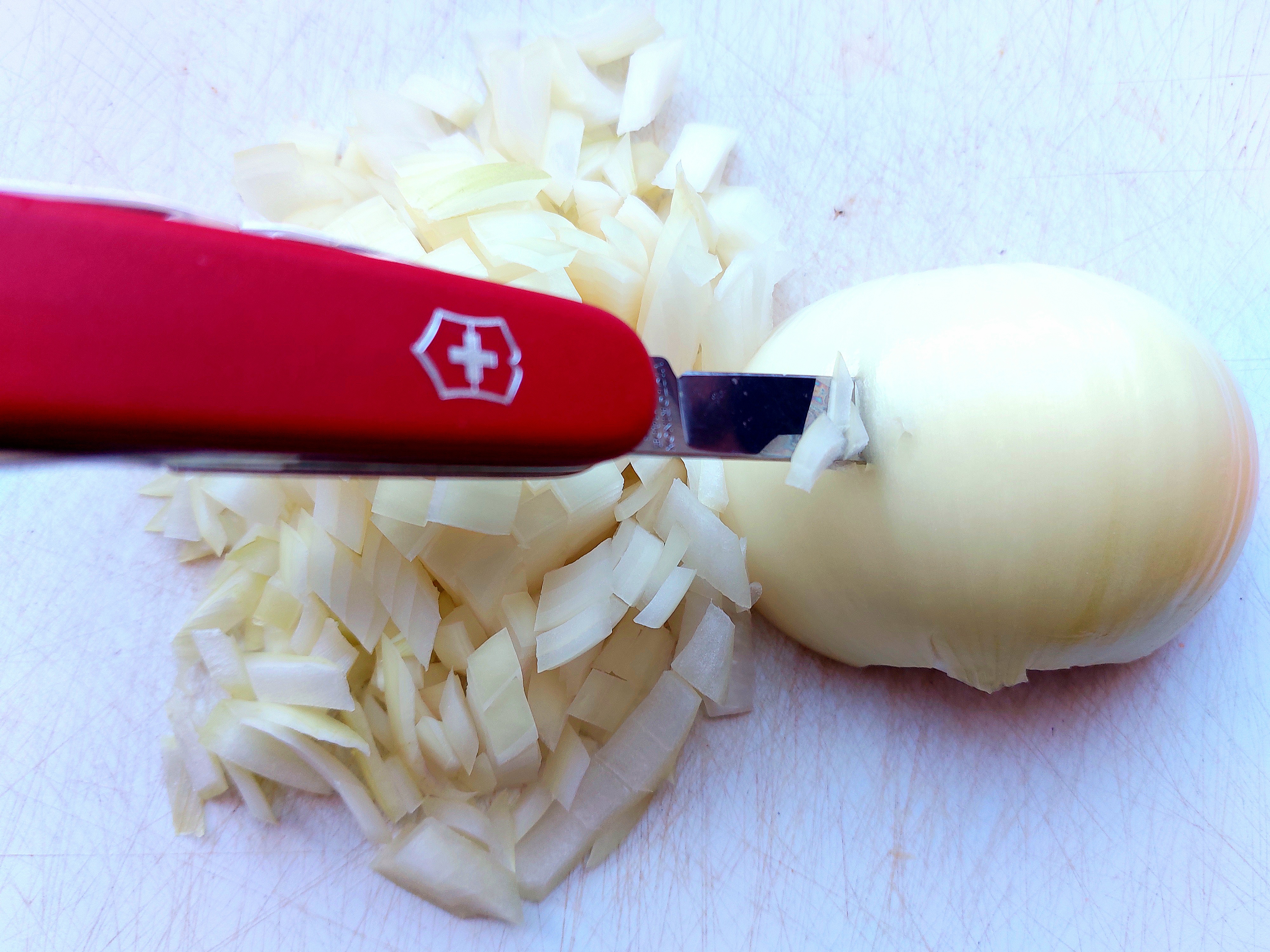

  10. Gesandt
    Gesandt Oberfeldwebel
    1.270
    Кривой Рог, Украина
    Ну, 56 одиниць це не так і мало. Це звичайна твердість більшості ножів фабричного виробництва. Як складних, так і не складних.
    Усі ці 40Х13-65Х13 частенько термічать на 52 одиниці, щоб не були хрупкими.
    palkan та тнк подобається це.
  11. тнк
    тнк Obergefreiter
    88
    Днепр
    56 HRc это стандартная твёрдость основных лезвий складных классических Викториноксов, сталь там идёт 50х15 с небольшой добавочной лигатурой. И такая твёрдость это таки да- "56 одиниць це не так і мало. ". Но и не много для взыскательного пользователя. Имхо эта та граница ниже которой уже всё больше и больше начинается "пластилин", резучесть которого может спасти только структура (но это уже совсем другая песня).
    palkan, r0mazs та Толык подобається це.
  12. Gesandt
    1.270
    Кривой Рог, Украина
    ні, на Віксах сталь 12С27, на преміум-моделях 154СМ або М390

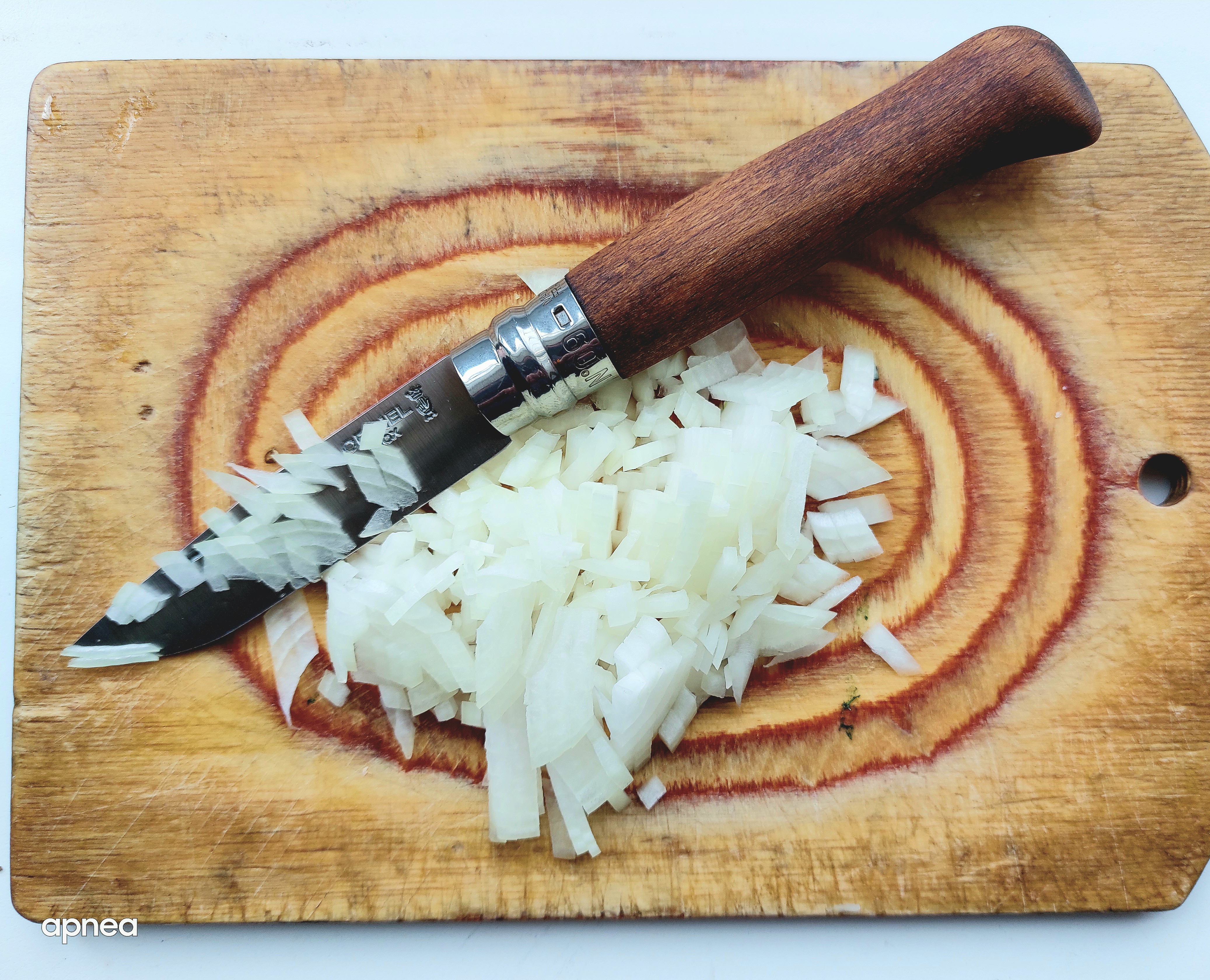

  13. apnea
    apnea Leutnant
    1.053
    за порогами...

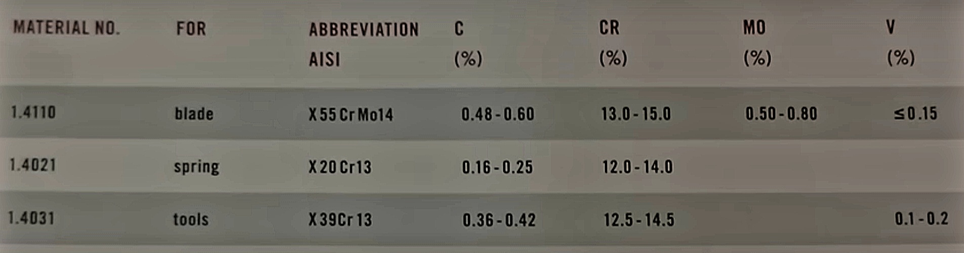

    откуда информация о 12с27?
    вроде на складниках всегда была X55CrMo14.
    что примерно соответствует 50х15
    тнк подобається це.
  14. Gesandt
    1.270
    Кривой Рог, Украина
    Скажімо так, нехай буде хоч китайська 3Сг13МоV, якщо вам так хочеться
    Vovka95 подобається це.
  15. тнк
    тнк Obergefreiter
    88
    Днепр
    - Полез в инет за справкой-уточненинем так как писал про 50х15 по пямяти. В общем углерода 0,52, хрома 15%, молибдена 0,5%, марганец 0,45, кремний 0,6.На том же офсайте в рекламной статье пишут мол "сталь виксов практически подобна скандинавской 12С27" что как бы и подобно+- (углерода 0,6, хрома 13,5%), но таки отличается. Хотя по потребительским свойствам не сказал бы что сталь на виксах и нержморах как-то особо отличается. ИМХО +- одно и тоже. Довольно мягкая, пластичная, не ржавеет, удержание заточки весьма не более чем среднее, резучесть- склонна к "мылу".

  16. apnea
    apnea Leutnant
    1.053
    за порогами...
    вот с виксовского каталога.
    ViktorKux та тнк подобається це.
  17. тнк
    тнк Obergefreiter
    88
    Днепр
    Хороший у них разлёт состава ихней Х55ХрМо14.... Помню давно как-то смотрел фильму про производство Виксов. Там привозили им сталь в виде рулонов холодного проката, и работник мерял состав на соответствии и говорил мол- "в пределах нормы- годится". Кстати в пользовании есть как викс так и старый венгер, так по ощущениям венгер если резать то будет поинтересней- то ли сталь другая, то ли ТО получше.
    apnea подобається це.

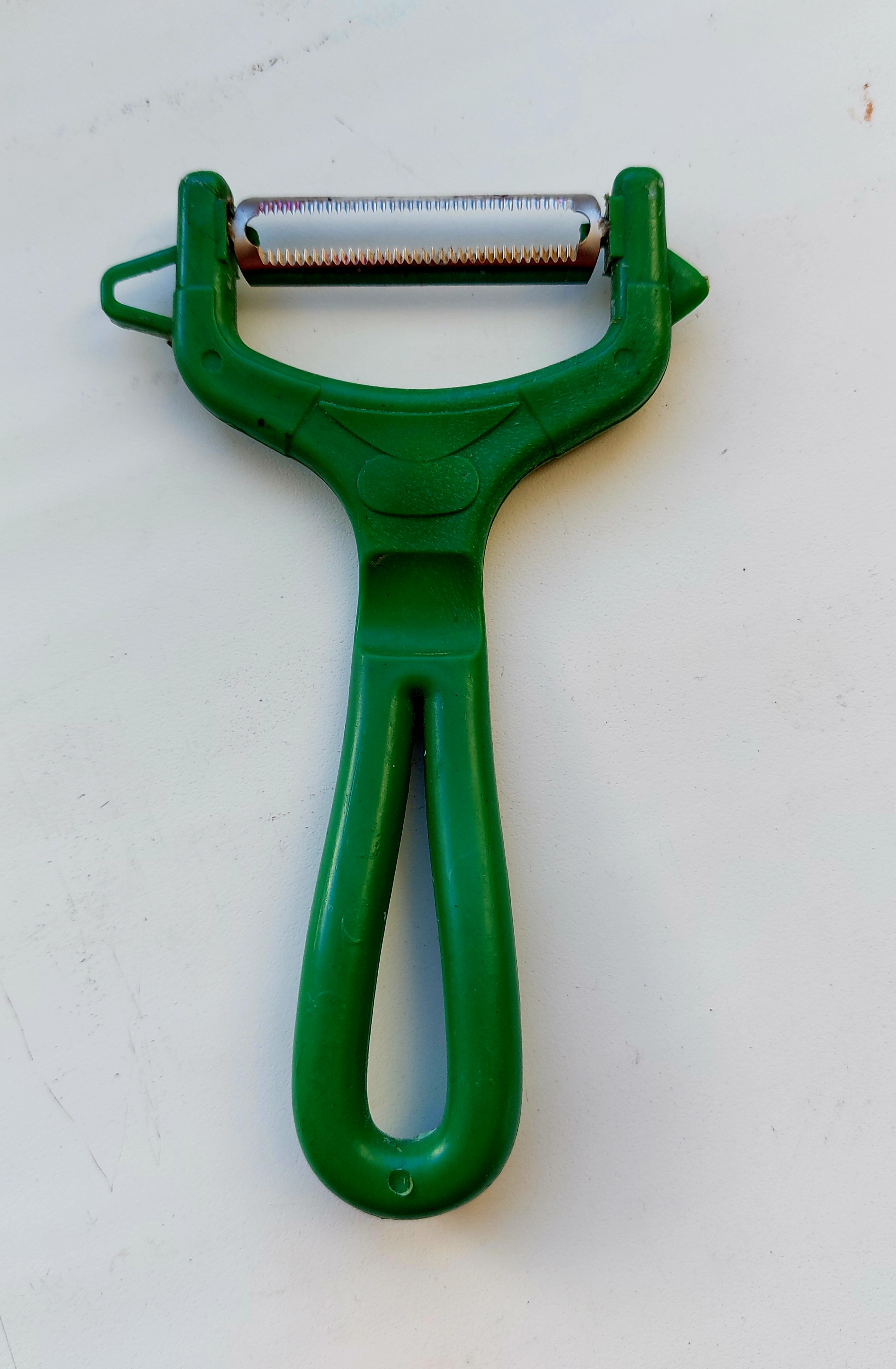

    А чем это вы таким серейторным картошку чистили?

    20 грн. до войны.
    я всё ей чищю, и капусту на закваску шинкую)
