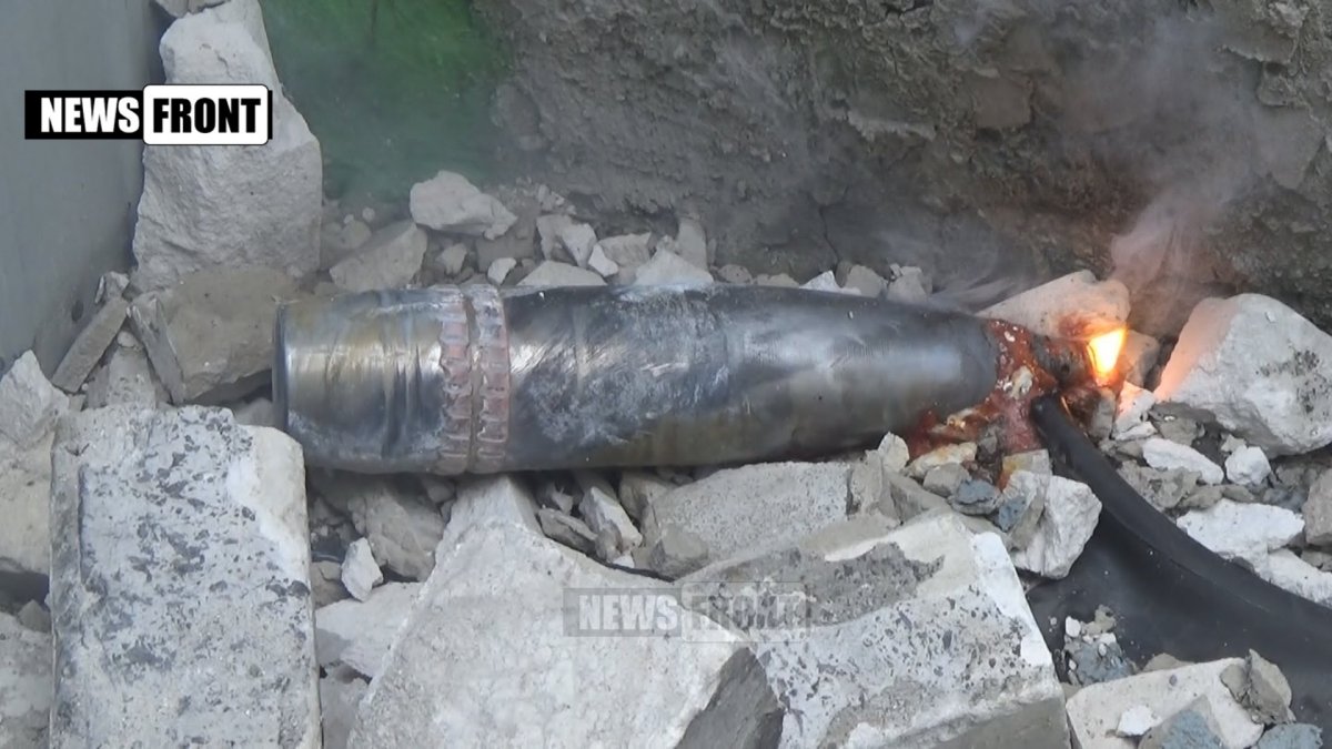

    Здравствуйте заглянувшие и заинтересованные! Из заголовка понятно, что речь пойдет о фосфоросодержащих боеприпасах артиллерии. В руководствах (общедоступных) по калибрам 122-мм. и 152-мм. нет никакой информации о таких боеприпасах, про минометные мины из ТО и ИЭ все более или менее понятно, вот и хотелось бы собрать подборочку информации и схем по данному вопросу, думаю заинтересованные люди найдутся, потом может у кого есть данные, что содержится в дымовых снарядах (как по мне в них именно фосфор и есть тогда почему дымовые, а не зажигательные)... все это окутано тайной и противоречиями. Прошу помочь в освещении данного вопроса, заранее всем спасибо! Из сопутствующего может кто определит, что за снаряд на фото (якобы фосфоросодержащий).

    Пока рылся в собственной литературе нашел снаряд на фотке оказывается это 85-мм дымовой стальной снаряд Д-367. Просто запутали дымовой... зажигательный... по сути дымовой и есть зажигательный. Как всегда трактовка неправильная. Плюс журналюги во всем мире дабы круче и больнее звучало говорят - обстреляли зажигательными фосфорными снарядами, а по сути дымовыми. В основном зажигательные снаряды снаряжаются термитными сегментами, но им же надо говорить, что по страшнее...

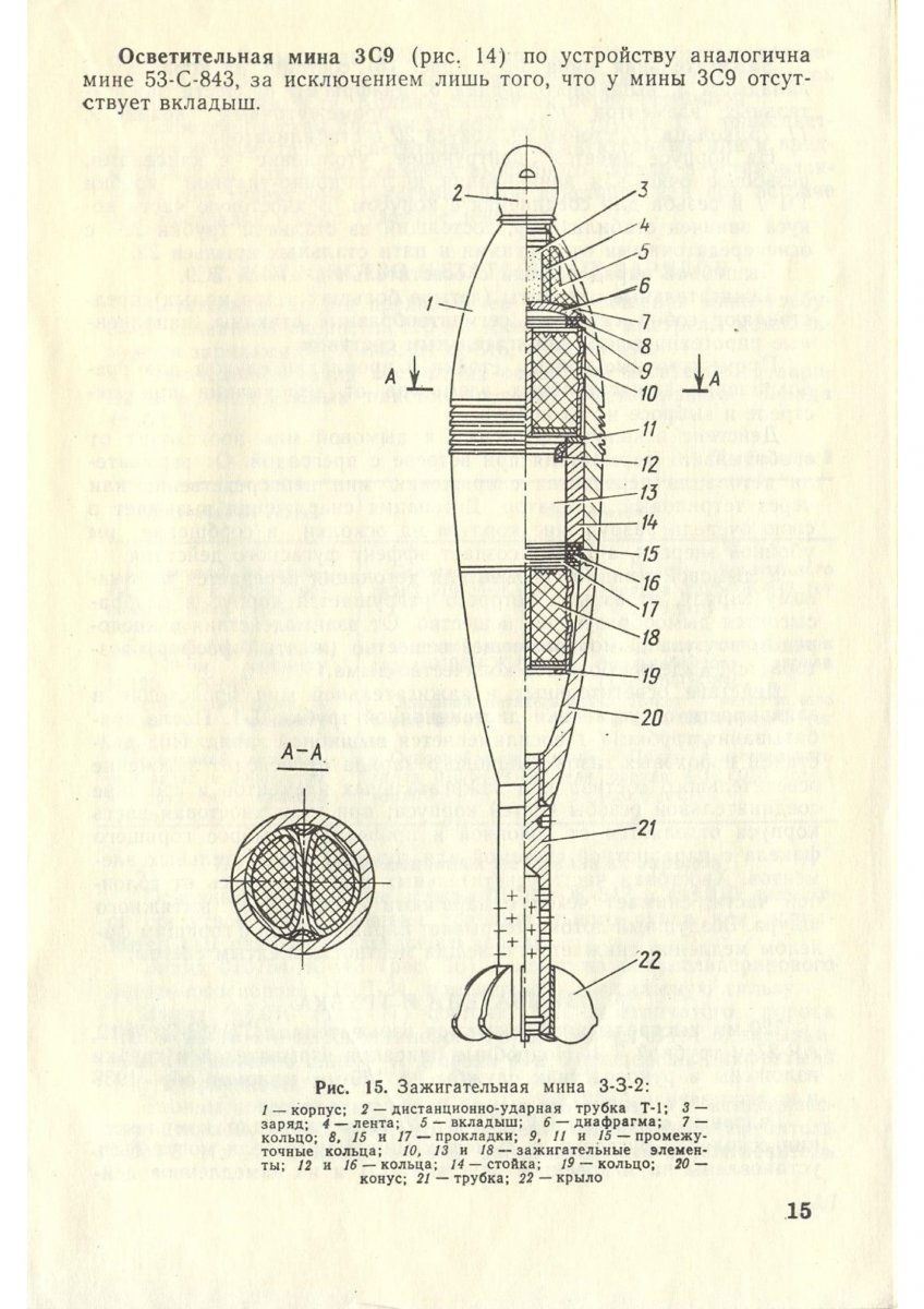

    Да, что вы все накинулись, понимаю я разницу между дымовым и зажигательным и теорию давно в книгах читал по типу "дымовые и огнеметно-зажигательные средства" Но речь идет о образцах снарядов. Хорошо тогда где здесь фосфор о котором так усердно рассказывают http://crime-ua.com/node/10899 или здесь http://www.youtube.com/watch?t=113&v=bS4KLEfrs-U я например вижу остатки Зажигательной мины 3В34 http://forum.guns.ru/forummessage/42/1453692.html в которых применяются термитные сегменты о чем свидетельствует "слоеность" этих зажигательных элементов так как термит трудно поджечь поэтому и размещен сначала вспомогательный зажигательный состав запрессованный поверх основного в стаканчик (зажигательный элемент), но никак не фосфор о котором говорят. Тем более фосфорные мины не имеют всяких стоек, вкладышей и прочих потрохов, какие частенько видно на видео и фото. Насколько я знаю есть только ОДНА зажигательная мина с фосфором это мина ТР. И это явно не от нее остатки. Вот схемы и описание мины ТР как видим в ней нет ничего похожего из того, что есть на видео выше.
  16. Чертежник
    Чертежник Obergefreiter
    75
    Вот более подробная схема и описание мины 3-З-2

    Вот видео может кому интересно, правда в серьезе не воспринимать очень много технических ошибок у комментатора, калибр не 76, а 85-мм скорее всего пушка Д-44 , что интересно ни один снаряд не сработал штатно разрывной заряд не разрушил корпус снаряда, плюс при стрельбе этим снарядом взрыватель ставится только на мгновенное действие (колпачок свинчен), а на видео взрыватель установлен на замедленное "фугасное" действие, что неправильно.

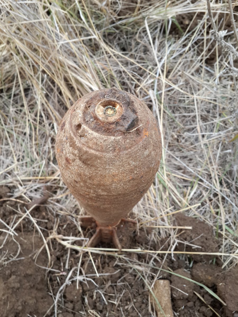

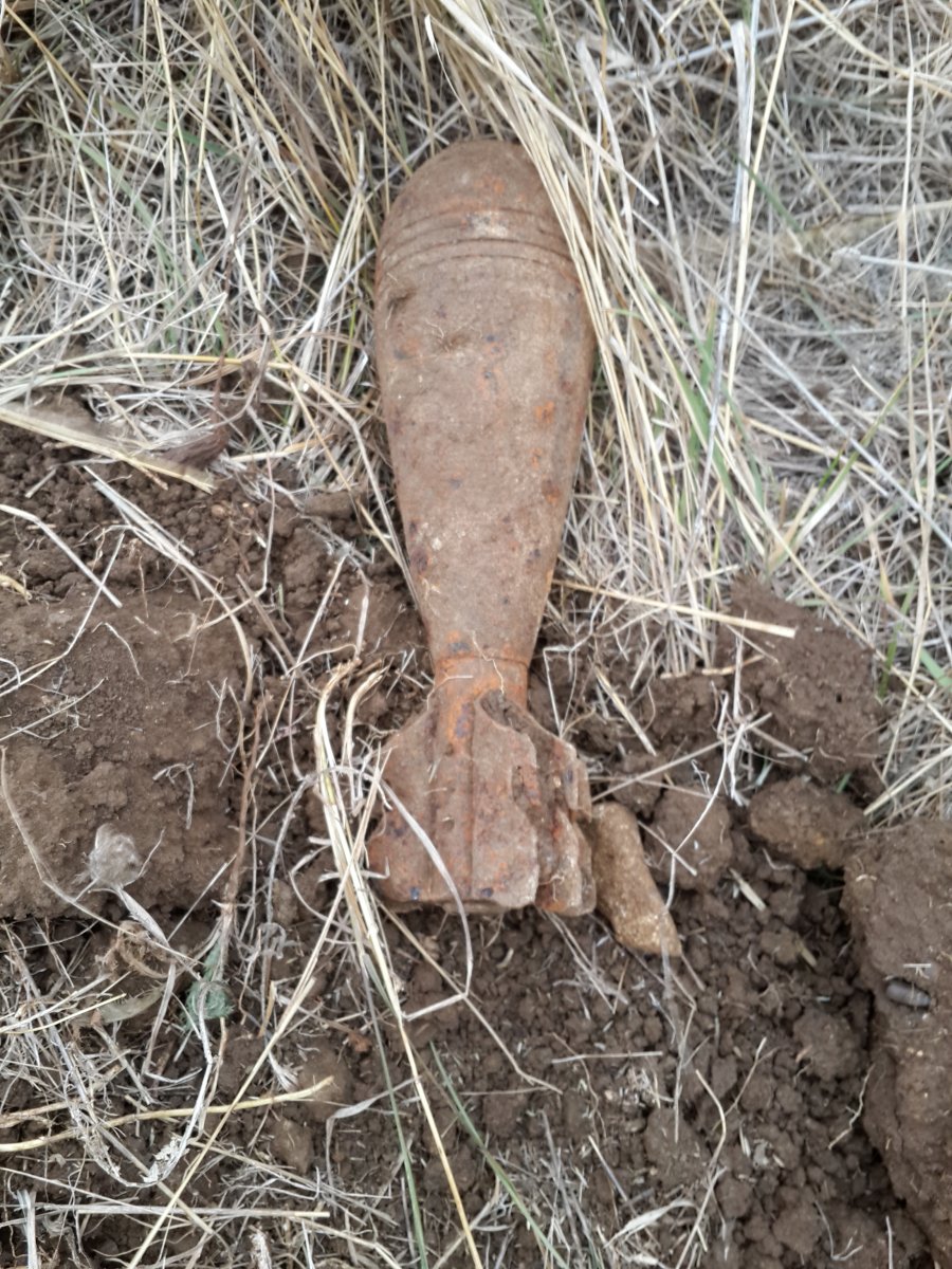

    вот фотки той что я нашел..
  23. CFC
    CFC Stabsfeldwebel Клуб взаимопомощи
    4,614
    Location:
    Feo-city
    от обычной отличается насечками на промстакане..
  24. CFC
    4,614
    Location:
    Feo-city
    внешний вид
