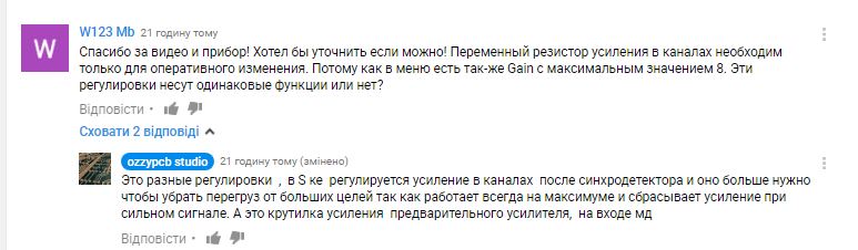

    Посмотрел ответ Оззи на канале по крутилке, кто понимает что Оззи вносит некую свою фишку по сути во все фортуны и эту модель судьба доработки не обошла стороной. То есть эта функция будет доступна только в его блоках, хотелось бы и тесты посмотреть как тест с регулятором в фортуне м2 ультра есть ли здесь от регулятора толк ибо в м2 ультре он был, как бы глубже и четче прибор видел цели. Я исследую пока теоретически ибо 4500 грн. за блок цена адекватная хорошему качеству но прежде чем купить я должен всесторонне понять что есть в приборе, как работает и стоит ли дело свеч. Поэтому буду тошнить да интересоваться.

    Обе "крутилки" и аналоговая и из меню изменяя КУ в фильтрах приводят к одному, к уменьшению уровня на выходе фильтров движения.
    Для оперативности крутилка ручная, для изменения КУ всего тракта, в данном случае, любой способ годный. АРУ работает хорошо. Если будет большая железка, АРУ отработает по ней, не дав уйти в перегруз. В общем и целом, чем больше крутилок, тем профессиональнее прибор, и это правда, когда всё ручное, есть возможность всё крутить. Но, есть проблема, надо знать что и зачем крутить, иначе бесполезно хоть 100 разных настроек.
    Выгоду можно найти, но у каждого своя, повторюсь, одним это надо, другим нет, третьим всё-равно.
    То, что Сергей добавил крутилку в свой прибор точно не помешает, кому-то поможет, а кому-то нет. Проще на это смотрите. Качество его приборов отличное в любом случае.

    Плюшевые Ваши тесты Александр:confused::D:D:p Все как в "Два капитана", к-фильм такой. Слова там были "Только одного свидетеля я признаю, — продолжал он, — его самого, Ивана.".

    Разговор несколько не к месту. В программировании есть два основных фактора - замысел и реализация. Возможно, разработчик имеет прекрасный замысел, идею, как реализовать то, что он хочет, но вот программирует он исключительно в средах высокого программирования, с кучей библиотек и т.д. Соответственно, скорее всего программа у него выйдет большая, и задуманное в память одного кристалла не влезет, приходится, скажем, вычленять из программы блок генерации и токоизмерения, применив еще один процессор. Скажем, не идеальное решение - но над этими приборами не коллективы разработчиков работают, а, как правило, один человек, со своими инженерными плюсами и минусами.
    Другой разработчик свою задумку может написать вообще с помощью блокнота на ассемблере, и памяти ему за глаза хватит, еще и останется. Программа будет маленькая, прекрасно влезет на один камень. Но ведь не факт, что во втором случае задумка лучше, чем в первом (или наоборот). Т.е. размер программы - это показатель уровня владения кодом, но не общего уровня разработчика.
