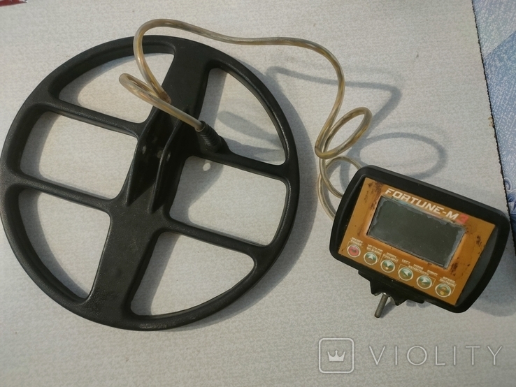

  16. Arch
    Arch Stabsfeldwebel
    1.145
    Ось яскравий приклад, при тому що там грунт якийсь супісок знизу з "підстилкою" чорнозема.
    форт55, Борис 2, Cladotrix и ещё 1-му нравится это.

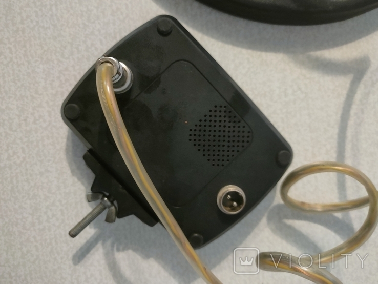

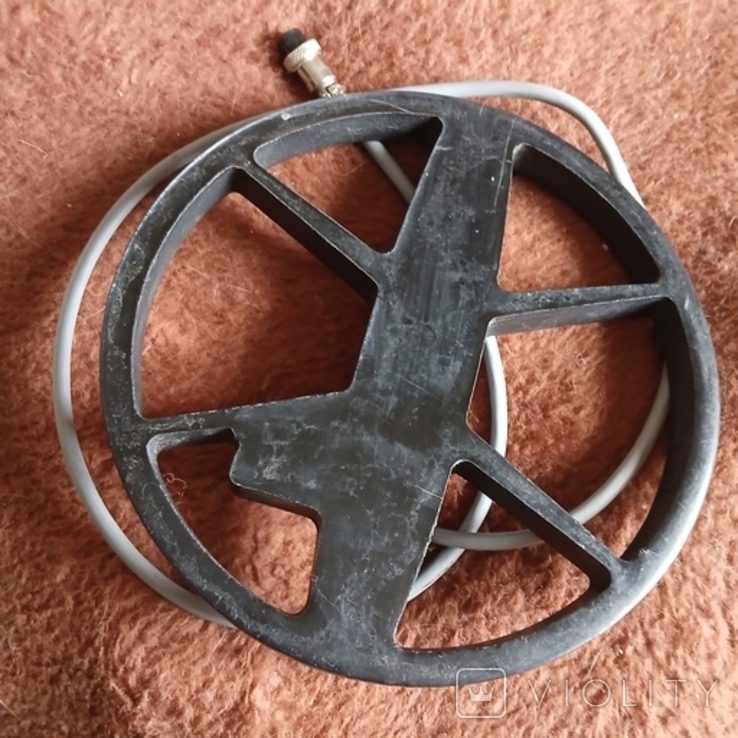

  17. Юлия Прядко
    Юлия Прядко Schütze
    Може хтось підскаже виробника.

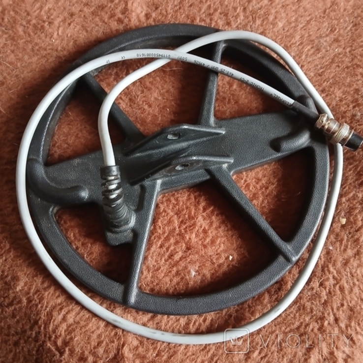

  18. Юлия Прядко
    Юлия Прядко Schütze
  19. Юлия Прядко
    Юлия Прядко Schütze
    Маю іще котушку на 16кгц,хто мастер.
  20. Arch
    Arch Stabsfeldwebel
    1.145
    Конкретно ця DD20 , на 16 кГц це деловеровський макет, без сумнівів. Вони часто уходять в КЗ по Rx.
    Вище на фото Фортуна М не відомо чия. Може хтось для себе робив, а може ще не відомий "майстер".
