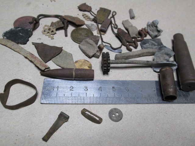

    Вчора зняв декілько годин відеоматеріалу на тому ж місці вже без АРП)).
    А для чого це роблю, (маю на увазі різні варіації налаштувань), кожний хай нафантазує сам собі........
    Копав сигнали, які вважав корисними..... див фото. Все що на фото-кольорове, шматочки свинцю, пояски від снарядів та інше.
    Датчик ДД140х240 типу SARP SHOOTER 27kHz.
