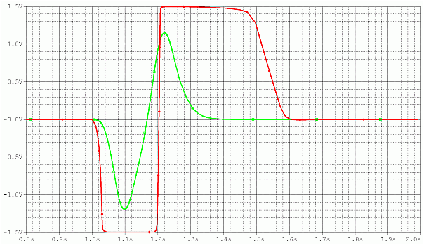

    SDR,даже при приведенных вами достоинствах - работа при 3 вольта разбаланса аналоговая часть слабовата даже для прибора среднего уровня.
    Посмотрите какое питание аналоговой части у того же АТ про,Аськи,Маски,Вайтсов,Тесорок.... они его просто так делали минимум 8 вольт а то и 15в ?
    И даже в той аське на входе операционник применили ОР37 с частотой единичного усиления 63мгц просто так от нечего делать.
    Можно продолжать и дальше но думаю не стоит..
    Я общался с одним человеком, так он от Фортуны М2 оставил только цыфровую часть а всю аналоговую переделал и получил очень достойный прибор.

    Если бы усиление входного усилителя было равно 2 на пример то ни чем эти опера не отличались бы, а если усление 60-70 как в этом приборе то в несколько раз лучшей амплитудно фазовой стабильностю.Адля чего она в МД по принципу IB надеюсь понимаете.
    Если это был бы унч кв трансивера или телика то действительно ни чем эти опера не отличались бы.
    По фильтру 1 порядка полосовому там свои моменты... Усиление его в полосе прозрачности случайно не великовато для серьезного прибора претендующего на хорошую скорость разделения?

    Чтобы утверждать аргументами, снимите осцилограммы при работе входного усилител, снимите "полку" шума, при равном КУ этого каскада, потом подайте сигнал равный открытию барьера чувствительности 01, посмотрите во сколько раз сигнал превышает по амплитуде уровень собственного шума и одной и второй микросхемы.
    Я это делал с разными ОУ, и утверждаю, что в данной схеме вы не увидите разницы.

    Тут способности поисковика не причем. Я хотел вам донести что отклик от куска кровельной довольно сильный и монетку возле него пропустите ибо такой фильтр а тем более с таким питанием
    и усилением входит в ограничение и очень долго востанавливается при сильных сигналах.Слишком велика мертвая зона... пропуски. На рисунке красным примерно как оно выглядит.. Такие вещи решаются увеличением звенности и умньшением усиления каждго звена.Даже в той же аське примерно так сделано.. а тогда уже показометр.
