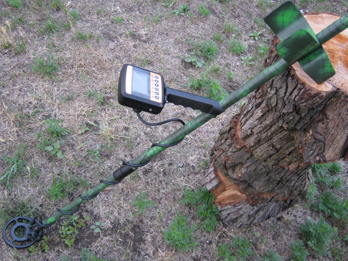

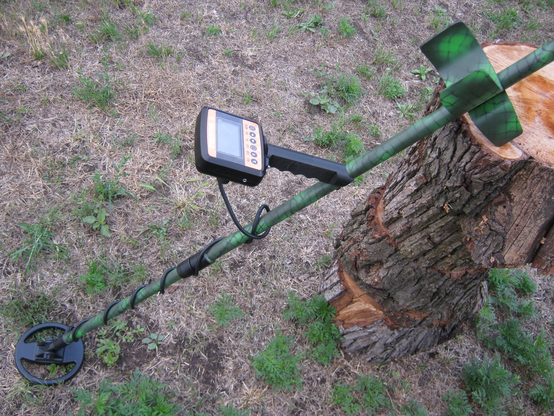

    Ось такий прилад в зборі вийшов.
    Чикаю якогось свята, щоб нарешті вийти на пляж))
    Porta, Vl_service, форт55 та 2 іншим подобається це.
