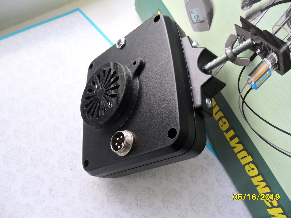

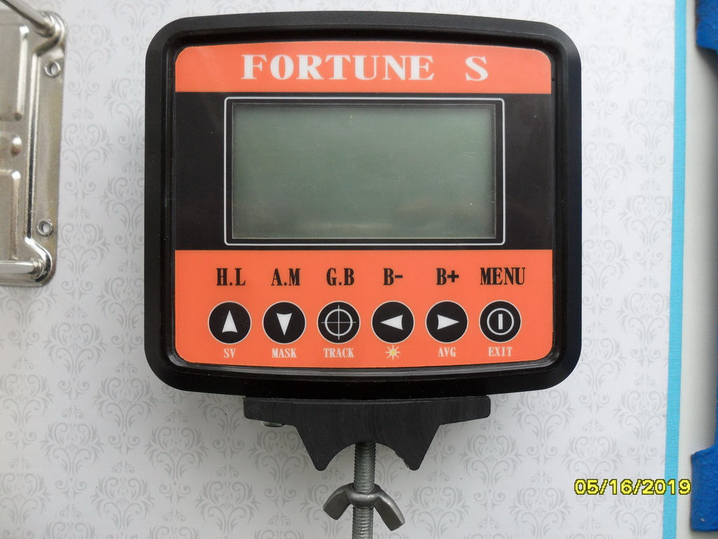

    Всім доброго.
    Тепер по темі:
    Маю на руках прилад, виготовив самоствйно, собі в колецію)
    Пока те що сподобалось особисто мені.
    1.Швидкість значно виросла ++
    2.Годограф, (два варіанта)++, особливо на пляжі +++ (пробки пивні визначаюця одним махом датчика, звісно на глибині доступній для ідентифікації)
    А коли брати для аналізу сумнівної цілі ще й ВДІ, взагалі чудово.
    3.ФМ тепер не "плаває"+
    4.ФМ/навушники стерео, з роздільною озвучкою -чорне в лівому каналі, кольорове в правому++
    5.АРП- автоматичне регулювання підсилення++
    6. Трекінг грунта- пока нічого не скажу, потрібно більше часу провести на реальному копі щоб визначитись.
    7. Інжинерне меню-авто пошук частоти, атокалібрування по феріту++
    8. Електронна кнопка живлення+
    9.Тепер перемикання між частотами стало оперативніше))++
    Автобалансом грунта не користуюсь, на всіх попередніх моделях робив це в ручному режимі.
    Звук хотілось би гучніше, біля води не дуже чутно, але можна одягти навушники, та включити стерео))
    Якось так.
    З пов. до всіх.
    P.S Да, ще частота максимальна 30кгц++
    Останнє редагування: 8 лип 2020

    А що не сподобалося?
  8. praktik_1974
    praktik_1974 Stabsgefreiter
    262
    !!Читайте уважно))
    Автобалансом грунту не користуюсь, звук хотілось гучніший.
    Пока все.
    P.S ходив з приладом мало((
