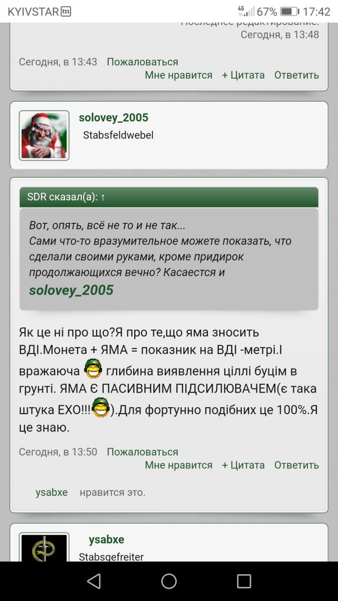

  18. solovey_2005
    solovey_2005 Stabsfeldwebel
    3.094
    УКРАЇНА!!!
    Це сказала людина котра трохи юзала фортуне.Маю Му,покажу фокус :D
