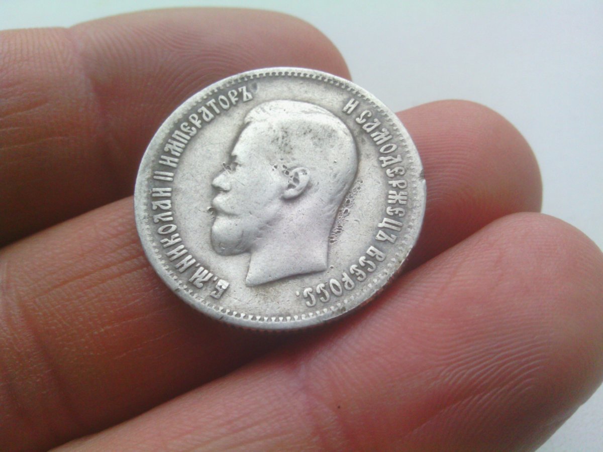

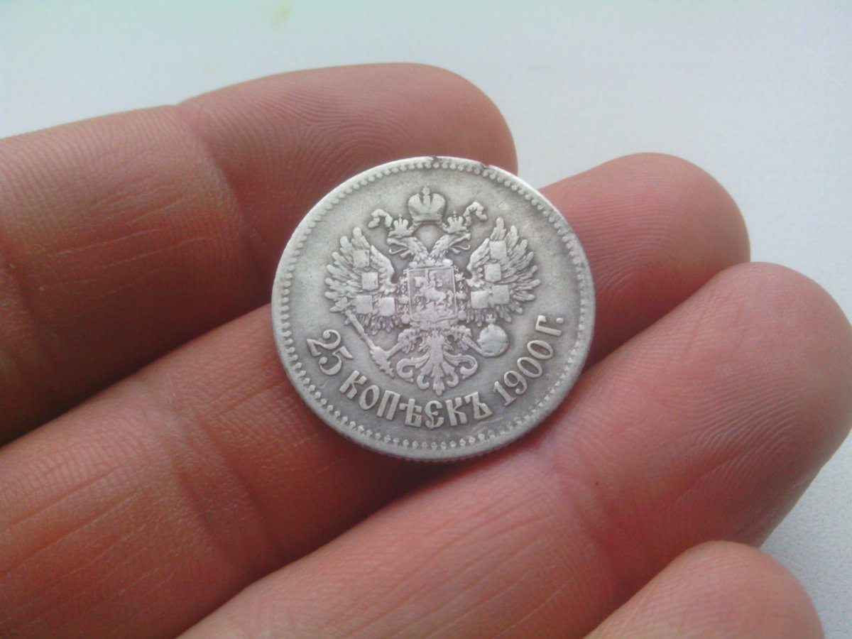

    это скорее всего от размера монеты зависит.
    я вот кстати тоже недавно поднял рарик на медном сигнале, при свидетеле, главное прикол - я ему тогда перед выкапыванием так и сказал мол "о монетный сигнал, медь, царизм..", а когда копнул то был приятно удивлен..
    ну а когда сразу в поле загуглили монетку, то уже и вовсе присели))
    это моя первая крупная серебряная монета, десюлики и пятнашки дают вди на 10-20 единиц ниже по шкале..
    та и вообще медь меди - рознь, можете даже проверить, двундель, копейка и полкоп будут давать разные показания вди, а не тупо 81-83 на всьо.

    Вот и у меня была та же картина, первое крупное серебро (как на Вашем фото) поэтому и спросил.
    Давно в этом убедился медные монеты разных годов (даже одинакового диаметра) показывают разное VDI, наверное они не из чистой меди, а сплав. Я как-то нашел кусок медной пластины в земле, так вот она показывает VDI немного больше любой царской монеты!
