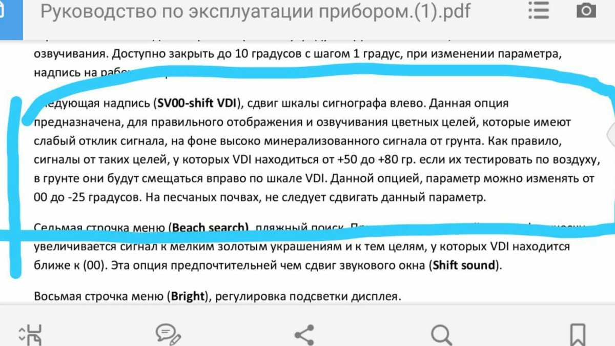

    то что, вы сейчас на полном серьезе рекомендуете новичку прежде чем брать фортуну в руки сначала купить сиг за штуку баксов, промудохаться с ним пару-тройку лет, а лишь только потом приобрести фортуну и возрадоваться тому как в ней все просто?!?
    я вот с фортуной уже второй сезон, но все-равно считаю, что я прибор еще не в полной мере освоил..
    ну например: не понимаю назначения опции шифт_вди, и монеты закапывал и танцовал над ними, то - вкл, то - выкл, но так и не догнал как оно работает и как это можно направить на пользу в поиске..
    второе: не тут, а где-то в другом месте кто-то относительно фортуны сказал, что при поиске нужно стараться изменением настроек удерживать разбаланс так, чтоб не привышало значение 0,7ма.
    регулирую ток и ус, и таким образом разб. держу не выше 0,7 - помогает, прибор ведет себя абсолютно адекватно.
    но почему именно такое магическое число и на что оно влияет - я вообще дупля не нарезаю, но работает))
    хотя раньше особого дискомфорта не очущал при разбалансе: летом-3,15 , зимой-1,35.
    вот как вы мне, как копарю, это объясните??. или прикажете идти снова в универ и получать второй вышак?!?)
    среди нас я пока вижу только двух счастливых обладателей фортун, первый - вы (умный и опытный), второй - перипатетик (которому все пох, тупо включил и пошел махать), единственное что вас друг от друга отличает это то, что вы - копаете монеты, а он - копiйкы.

    Где написано, что я что-то предлагаю, просто свой опыт описал.
    Если нет пользы в Вашем понимании от этой функции, не пользуйтесь, не включайте её и всё. Так сделал автор, в описании он дал информацию зачем сделал эту функцию. На мой взгляд, на эту функцию нужно смотреть как на второстепенную, и спорную, кто-то в этом видит смысл, а кто-то не видит, но на параметры прибора не влияет никак.
    0.7В и меньше, большой разбаланс будет "жрать" динамический диапазон прибора.
    Лучше подстроить Датчик по КУ приёмника, чтобы общее "усиление" связки датчик-блок было таковым, что прибор стабильный и чувствительный, при этом, и разбаланс как можно ниже был при любых изменениях температуры. Чем больше КУ приёмника, тем выше значение разбаланса датчика будет для прибора.

    не ну, читать то я умею, и даже смысл текста уловил, но применить на копе это так и не удалось..
    пытался понять как оно работает, и да, проверял в грунте + сразу и по воздуху, на каком грунте уже и не помню, как и то какую цель и куда уносило..
    короче не осилил, не разобрался, то-ли лыжи - не едут, то-ли я - *?:%;№, вообщем плюнул, выключил и пошел дальше копать, чтоб не терять времени.
    да, я понимаю как оно должно работать по идее автора, но наверное нужно еще несколько раз попробовать потренироваться на сложных грунтах.
