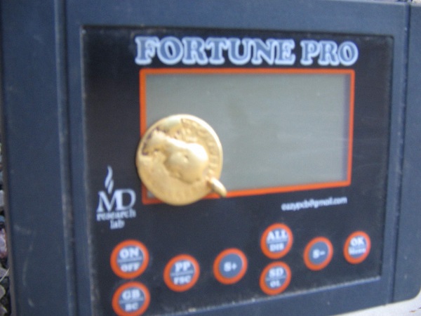

    Да...да...даа... Опять выдаёте желаемое за действительное. Как по мне, прибор здесь не при чем. Если не получается понять простую истину, частота для золота 16-18 КГц.
    И если понимать, что золото для всех без исключения трудная цель в грунте, тогда продолжать хейтить прибор Фортуна ПРО бессмысленно. Потому, что Фортуна ПРО очень хорошо видит мелкое-низкопроводящее, по сравнению с Квазар АРМ намного лучше.
    Вот так "не видит " Фортуна ПРО рыжее в чернозёме. Если нет проблемы с "оператором", так вот и выходит.
