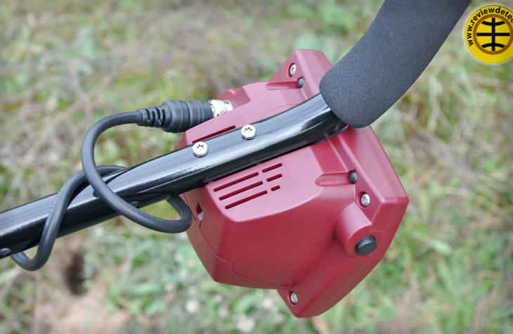

    Может есть правильные места где 1910 тоже дешевле :D да и разница в 60 гривен думаю не катастрофично. Со всем остальным вам виднее, потому и задал вопрос по G 1910, получился бы прикольный блок :smile_12:

    Не получился бы, он меньше плату переделывать придётся, кнопки некуда впихнуть даж с маленьким экраном.

    не , с 1910 таких нет, я подумаю, но там мало глубины, да и высоты тоже меньше

    И как крепить сие чудо к штанге, тож не мешало бы задуматься.
    27мм внутри, от стенки до стенки минус 9мм толщина экрана.
    Если "вживить" разъем датчика в плату, можно сэкономить немного места.

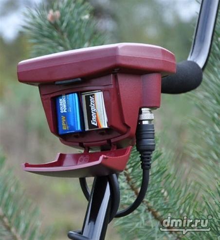

    КорочЕ, не удержался. :):):) Большой дисплей, большые кнопки, "джек" на 6мм, два акума 18650 всё умещается в один блок-корпус. Даж контроллер заряда можно втулить.

    Шоб туда впихнуть нада будет постараться :), но корпус симпонтный, его xlr разъем паскудить будет :smile_8:
