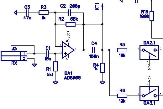

    Если уж например, то чтобы получить такую разницу 0,09 и 0,4 то КУ во втором случае должен быть более 200. Возможна ли такая разница при одной схемотехнике?

    Если исходить из свойств операционных усилителей, то их коэффициент усиление вообще не зависит от самого ОУ, а только от соотношения резистивного делителя в цепи обратной связи и на входе. Таким образом, при одинаковой схемотехнике и номиналах обвязки, коэффициент усиления будет одинаков (ну, с учётом паспортного разброса номиналов в пределах 5%). К тому же, на сколько мне известно, разбаланс датчика измеряется на выходе приёмной катушки (в микровольтах), а не после усилительного каскада, иначе достоверность такого измерения теряет всякий смысл.

  23. Wolfgrey
    Wolfgrey Moderator
    6,402
    Location:
    Україна, Дніпро
    Вот входной каскад "Фортуны" - в чем тут вы усматривете "конструктивную особенность", отличную от стандартной схемы включения ОУ в режиме усилителя переменного тока?

    Конструктивная особенность связана со способом измерения и отображения разбаланса.
    При "мгновенном" изменении значения разбаланса это самое значение будет сильно зависеть от фазовой характеристики входного каскада и фазовой характеристики датчика.
    При сведении датчика без использования осциллографа по тому методу, который предлагает автор в инструкции разбаланс датчика может существенно отличаться на другом приборе с другой фазовой характеристикой входного каскада при относительно незначительном различии в КУ.

    Этот момент требует уточнения - разбаланс датчика, это такое его состояние, при котором, в отсутствии постороннего металла в зоне чувствительности приёмной катушки, на ней присутствует сигнал передающей катушки. Естественно, таковой сигнал присутствует всегда, поэтому разбаланс нужно количественно оценить напряжением этого сигнала - чем оно меньше, тем лучше. В этом контексте катушка представляет собой "заглушенный" воздушный трансформатор, у которого сигнал на вторичной обмотке скомпенсирован различными методами. Исходя из этого абсолютно непонятен термин "мгновенный разбаланс" - откуда он у статической скомпенсированной системы. Мгновенный разбаланс может произойти только в результате мгновенного воздействия на катушку, способного вывести её из состояния сбалансированости - например, мгновенное изменение геометрии при ударе (ложняк на удар). Может, в понятие "мгновенного разбаланса" вы вкладываете что-то другое?
