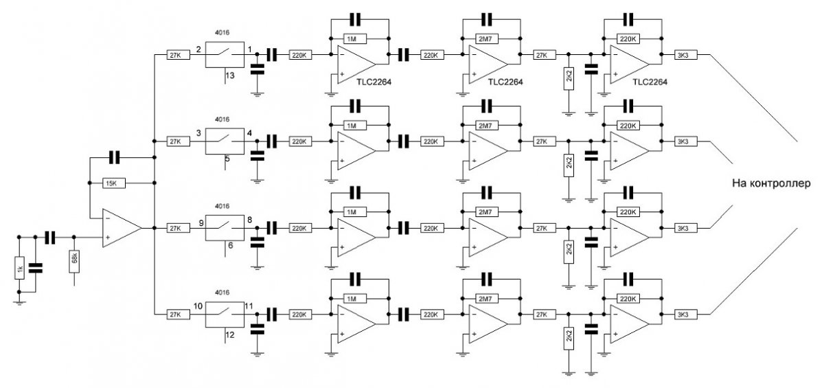

    З Новим Роком Усіх!За таких умов як цієї осені,сліпота характерна для усіх МД з фазовим подавленя грунту.Є кілька варіантів вирішеня даної проблеми 1)Аналогова частина Маски ,з додатковим фазовим каналом і відповідно датчик уже від Фортун не підходить.2)Аналогова частина Вератора.3)Самий КРУТИЙ варіант!Аналогова частина Голд Макса і обробка по чотирьох каналах.І під ці варіанти нове ПЗ.В даному випадку ми маєм Соху МММ :D.Або недороблений Вайтс,кому що більше подобається.:beer:

    а схема той аналоговой частины есть?

    хто ж там разберет шо в той схеме, ни входного каскада, никакого понятия шо там за фильтры без конденсаторов, без понимания как там управляются те ключи СД

    Датчик - На МД4 в темі тесор є обговореня,котре не набрало розвитку і за контролера в котрому залочене ПЗ.Конденсатори можна переміряти,а сенс?.Всім гарних свят!

    по схеме датчика выше ничего такого, чтобы работало на фортуне нет
    в принципе и обычный фортуновский датчик мог бы работать
    остается непонятным вопрос, каким образом 4 одинаковых канала и фильтра движения из GMAXX смогли бы помочь фортуне работать с мокрым черноземом?
    2 канала понятно - стандартные X/Y, а остальные 2 что делают то? для чего используются?

    Это как раз просто - ключи управляются микропроцессором и обеспечивают работу фазовых детекторов - отпирающий сигнал согласован с фазой сигнала генератора.
    Ну вот по каналам X,Y сигнал синхронизирован с углом 0 и 90 градусов относительно сигнала генератора, а оставшиеся каналы - с другими значущими сдвигами по фазе - а вот какие ключевые сдвиги имеются виду что они нам дают - это как раз и есть правильный вопрос в данном случае, который, собственно, и составляет "ноу-хау" метода.

    Это действительно так или просто предположение? Потому как есть "цифровики" у которых управление СД идет через компараторы с TX не смотря на процессор.
    про стандартные X/Y это все понятно, а вот это вот интересно, потому и спрашиваю, может кто технически подкованный с прибором расковырял уже? :)

    Это действительно так - "нестандартными" (в двух оставшихся каналах) ключами может управлять только микропроцессор, посему логично и 0/90 заводить от процессора. Хотя принципиальной разницы по двум стандартным каналам нету - от скуки можно и блок компараторов поставить.

    Не фантазуйте :D,Все простіше один з каналів відповідає за грунт,по двох обробляється ферум ,і четвертий кольоровий.

    Перепрошую. два на колір ,чорний і грунт,за котрим слідкує програма,від встановленого.Швидкість і ндефікація .котра самопалам не снилась.Пасатіжи і монета через 1 см,чути два сигнали при любій швидкості проводки.
