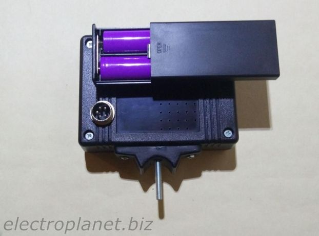

    шановні комради всі ви фортуноводи а як у вас розміщені икамулятори на вашій фортуні? дане фото взяте із олх.

    111
    У меня как на фото
    Но тогда нужна отдельная зарядка
    Литий нельзя заряжать от простого блока питания, взорвется

    На 20 часов точно, емкость 2000 с чем-то мА, вытаскиваю из коробки
