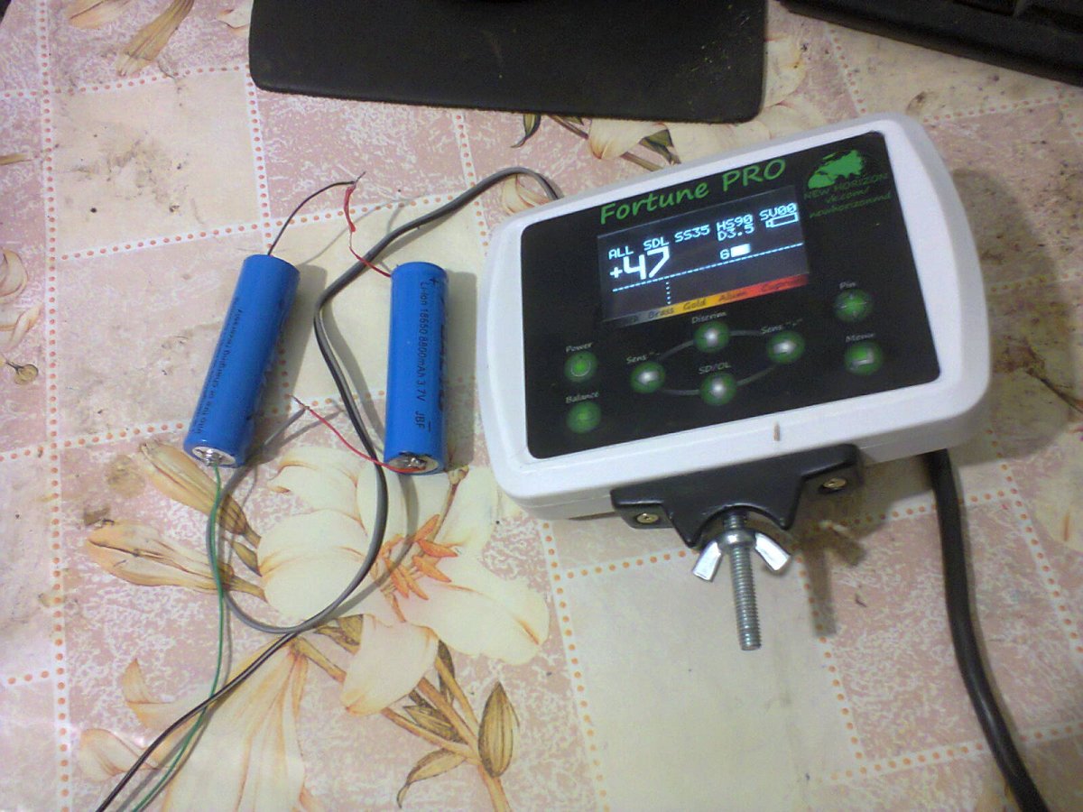

  2. значіть шановні комради діло було так внесу ясність щоб було зрозуміло- купив я його всьо було нормально але проблема була лише в одному його зарадити пів дня походив нівіть менше ніж пів дня і икамулятор здох. адже під платою стоять телефоні икамулятори і потужний достатньо великий динамік який споживайе багато струму. то я икамулятори викинув проводки вивів наружу приспособив його працьувати від икамулятора другого металошукача, клон у мене металошукач йе. то назад його вертати після того як я всередину до нього лазив і викинув мізерні телефоні икамулятори гарантійі назад його вернути вже ж нема. значіть суть проблеми електроживленя йому наладити і все. багатьом не зрозуміло навіщо ж я тему створив- просто цікаво знати чи хтось стикався колись із таким металошукачем,? чи не фуфло? я хотів просто отримати інформацію про даний металошукач даного виробника і все. а то хтось думайе шо я тут флудю і просто так незрозуміло для чого тему сворив. поясньую і кажу я хотів отримати інформацію про даний металошукач чи не підробка часом чи нормальний металошукач и.т.д. спочатку нормально працьував тепер глючить.

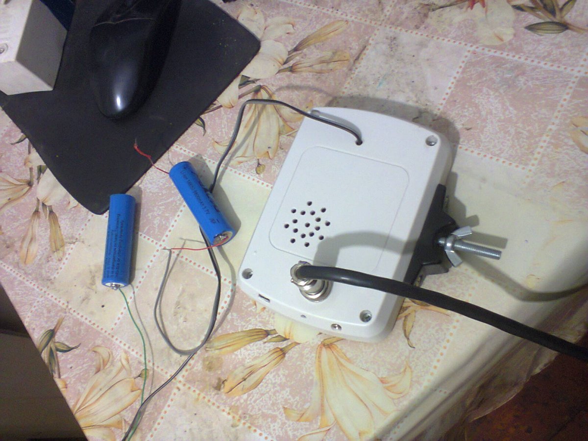

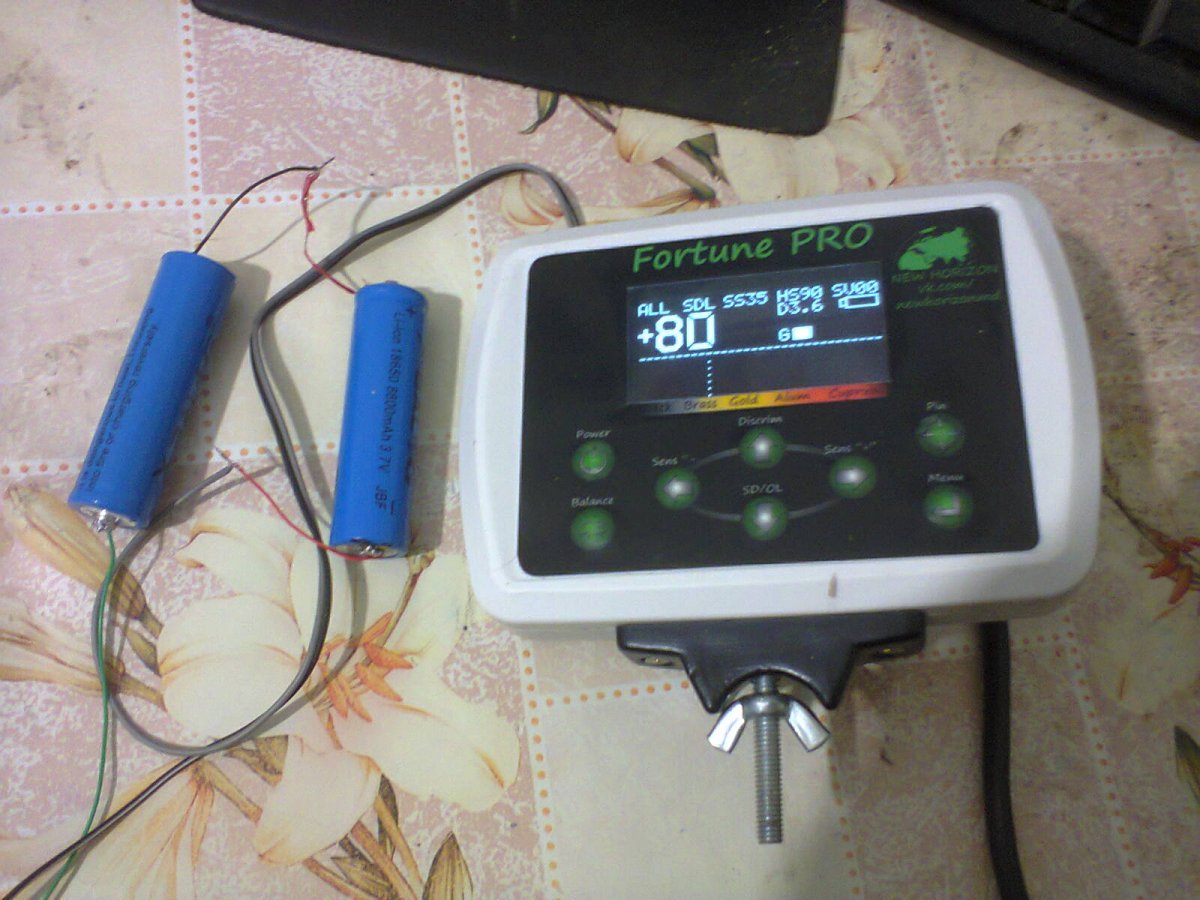

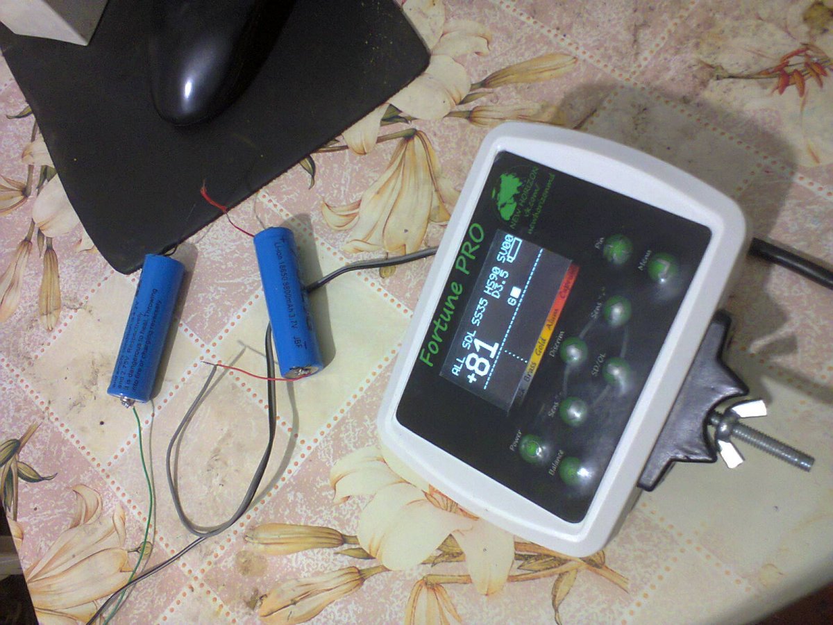

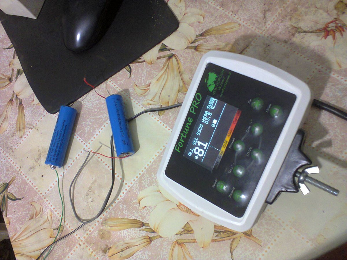

  5. та просто після того як я проводки наружу вивів то він після цього начав глючити, але коли зарядне до икамулятора в резетку включене він працьуйе коли зарядне з резетки витягую блок трохи попрацьував і виключайеться. метали чудово розрізняйе. але не може самостійно працьувати на икамуляторі,, виключайеться сам від себе тільки но навантаженя на катушку блок виключайетьця контакти антона в мене йе.
  6. шановні комради ще раз вас потурбую викладу фото тільки що експерементував із блоком. для тих хто не в курсі хто не знайе не читав тему внесу ясність, значіть всередині блока металошукача такий як на фото стояли икамулятори такі як у телефона 2 штуки зйеднані в один, в блокові металошукача викинув икамулятори. а проводки вивів наружу і приеднав икамулятор. із икамулятором блок не хоче працьувати вимикаеться сам від себе. Тільки но катушка побаче метал зреагуйе на метал блок вимикаеться. Согодні спаяв икамулятор із 2 икамуляторних батарей які дістав із надлобного шахтарського фанарика і підключив до блока металошукача, тільки що 40 хвилин махав желізом біля катушки і блок пищав на метал але не вимкнувся сам від себе. Ситуація виходить така на 12 вольтовому икамуляторі від металошукача клон, блок фортуна про вимикаеться,але на таких икамуляторах які ви бачите на фото блок працьував 40 хвилин і не вимкнувся сам від себе. А чого ж на 12 вольтовому икамуляторі він вимикаеться, а на 2 батареях від надлобного шахтарського фонарика 40 хвилин працьував і не вимкнувся а йорму може конденсатора якого на проводах до икамулятора поставити?

    12 вольтовому икамуляторі від металошукача клон - изделие пришло в негодность.
    емкости в нету и зарядка ему вообще не поможет
  8. а я ж думаю шо ж таке шо коли зарядне до икамулятора підкключене блок працьуйе тіки но зарадне витягнути блок виключайиця акум несправний от воно шо може бути
  9. о то це справний він просто икамулятор може поміняти ?
  10. шановні комради щиро дякую всім хто писав хто відповідав хто підтримував хто мені відповідав писав, все стало ясно і зрозуміло, новий икамулятор треба купувати от воно що блокові було. тільки но вимикаю зарядне від икамулятора блок відразу гасне вимикаеться от воно що таке було. справний блок нічого йому нема нетреба його ремонтувати. все вияснилось щиро дякую всім хто писав відповідав підтримував всім всього найкращого і найкращих знахідок і золотих монет.

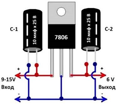

  23. шарп та всьо стало ясно вияснилось міні кажиця, несправний икамулятор бо коли зарядне відключаю блок зразу відключайиця, а на 2 икамуляторах від надлобного фонарика 40 хвилин махав желізом над катушкою і блок не вимкнувся до суботи почекаю пойіду на базар куплю икамулятор новий а там побачу та буде працьувати я впевниний. а причина в тому що від икамулятора проводки я пустив зразу на плату а не на реле стабілізатор напруги,там у блокові стояло 2 телефоних икамулятори а від икамулятора проводки ідуть на ось приблизно таке реле фото викладу дивись фото. а я проводки пустив зразу на плату не через реле можливо в результаті цього він не вимикаеться. дивись фото десь приблизно таке реле як на фото стойіть у блокові. таке реле як на фотографійі щось подібне стойіть у блокові під платою. від 2 телефоних икамуляторів проводки на ного ідут а потом на основну плату ток іде то шо ж це за платка така підсилювач якись може? чи стабілізатор напруги? шановні комради вияснилась проблема я думаю икамулятор міняти треба бо коли зарядне до икамулятора вимикаю то блок відразу гасне, а коли зарядне підключене то працьуйе, тільки но вимикаю витягую зарядне блок зразу гасне. то хто ж знайе а шо ж це за мікросхема між основною платою і икамулятором?
  24. Wolfgrey
    Wolfgrey Moderator
    6,402
    Location:
    Україна, Дніпро
    Іще раз поправлю - не "икамулятор", а "акумулятор". А те, що вы виклали - то мікросхема - стабілізатор напруги, яка підтримує на своєму виході напругу у 6 вольт, при подачі на її вхід живлення у широкому діапазоні. Необхідна для живлення схеми фіксованою напругою, коли напруга джерела живлення змінюється у ході роботи. Бувають на різні вихідні напруги, про що можна взнати з останніх двох цифр у маркуванні на корпусі.
