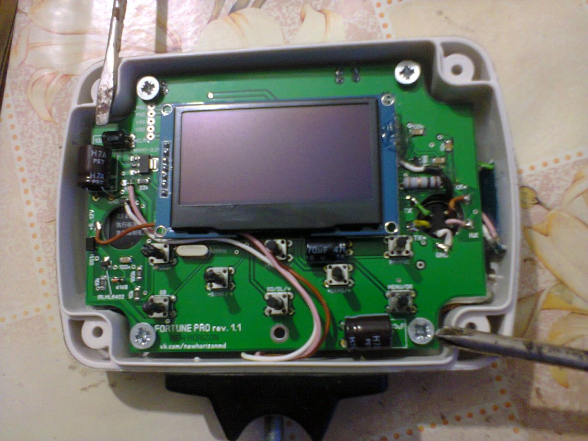

  22. шановні комради вітаю всіх вперше я тут зарейеструвався і маю таке питаня до всіх фортуноводів хто коли небудь бачив та ремонтував такі блоки фортуну про від магазину новий горизонт? і хто знайе яку якість майе даний металошукач? заглючив на икамуляторі показуйе 1 поділка і все, тільки но катушка зреагуйе на метал блок спочатку глюче а потім відключайеться міняти икамулятор не допомагайе. а що це за несправність може бути? а на даний блок металошукача можна внести зміни поставити конденсатори віва сильніший процесор сильніші деталі і.т.д. а ремонту взагалі даний блок підлягайе. хто коли небудь бачив і мав справу із даним металошукачем чи не підсунули мені фуфло. якщо треба фото зроблю під заказ.

  23. Vitalik Zmej
    Vitalik Zmej Stabsfeldwebel
    962
    Location:
    Одесса
    если есть гарантийка,то описывайте проблему там где брали и отсылайте назад,а вот если "пошлют", то тогда можете и заморачиваться ремонтом самостоятельно,а сразу исправлять чужие ошибки накладно и не правильно!

  24. та він я так поняв заводський бо пайка деталів висококачествена які б золоті руки мастер немав би, невозможно я думаю таку пайку деталів висококачествену руками паяльником зробити. ну то його назад отправити а які гарантійі шо інтернет магазін гроші верне пошлю я назад блок. а гроші можут і не вернути тай нема ні блока ні грошей я краще в ремонт здам. продавець заявляв шо саморобний, але судячи по якості пайки деталей якості сборки приладу я так поняв саморобного тут нічого нема. всередині в блокові було 2 аикамулятори такі як у телефоні спаяня зйеднані 2 икамулятори в1 икамулятор. потім від икамулятора проводки ідуть на якусь плату реле якесь і лише потім проводки ідуть на основну плату. але все таки прилад до 20 сантиметрів по воздуху чудово розрізняйе метали катушка 13 сантиметрів снайперка.
  25. Vitalik Zmej
    962
    Location:
    Одесса
    Дело ваше,я просто дал совет. А по поводу пайки,у меня прибор собран хорошим мастером и пайка там от заводской тоже не отличима и работает уже два года без вопросов)))
  26. skidbladnir
    skidbladnir Hauptmann
    3,305
    Location:
    Worldwide
    Нет этих приборов "заводских" в природе, от слова - совсем. Они все паялись обычным паяльником :)
