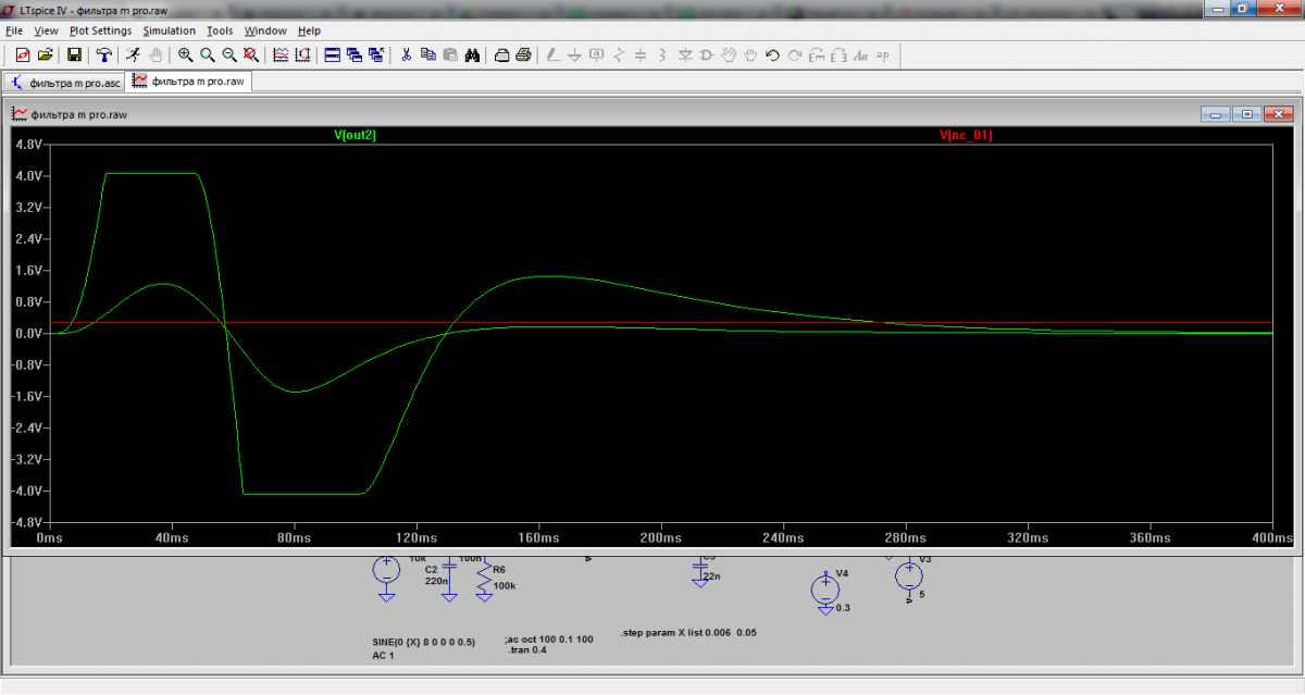

  1. Ну причем тут грунт, скорость обработки сигнала вполне можно измерить по воздуху и воздушные тесты даже на профи приборах проводятся для снятия неких характеристик. Здесь я понимаю так настроены фильтра и процессор их обрабатывает что поймав сигнал быстро озвучив его уже готов к приёму второго сигнала отбросив первый не сливая их. То есть скорость восстановления мгновенна и это просто показывает насколько качественно у Дмитрия собраны приборы всей линейки. Так должны у всех работать фортуны. Земля вносит коррективы всем приборам на свете в принципе. Я так понимаю что два тона улучшают обработку, отключив некий доп. функционал можно высвободить процессор и добиться макс. скорости если нужно.

    Что сделал Дмитрий с Фортуна ПРО не знаю, но в реалиях у Фортуна-М, М2, М3 при обработке введена некая задержка, из-за особенности примененных фильтров движения, в Фортуна ПРО эта задержка убрана ( фильтра переделаны таким образом, что эта задержка потеряла смысл, и её автор убрал).
    Почему у Дмитрий вот так всё показал, не совсем ясно, то-ли его экземпляр ПРО так сделан, то-ли из-за того, что :
    Прям мысль у посмотревших должна возникнуть непременно, о том, какой "лучше" прибор М3, или ПРО :rolleyes:, а поскольку М3 бесплатный....., думайте типа сами.... Дмитрию, или ещё кому угодно, проще собрать и продать М3, чем ПРО, по этому, время от времени, мы видим такой подход.
    Но на самом деле, всё не так радужно выглядит с М3 на грунте, позже чуть ролик сниму, об этом, пока просто время нет на это.
    Например, я вчера ходил с ПРО по болоту из чернозёма, при усилении 24%, при этом, тихо прибор себя вёл и монетки лезли с 15-25см, отстроить от такого болота Фортуна М3 у меня не получалось, чтобы прибор был тихий вообще.
    При отстройке ПРО от грунта в автомате, прибор только приблизительно отстраивается, как и М3 где-то по точности ( что в авто, что в ручном), но стоит перейти в ручной режим ПРО, и на слух отстроить очень точно сразу видно и слышно разницу в точности отстройки, а она в ПРО гораздо выше, что есть определяющим фактором для работы в любом грунте.

    Здравствуйте! Хочу сразу Вас поправить в фортуна М3 значения Gain не в процентах, всего от 1 до 17. Ведь значение 17 не значит 17%? Т.е. 10 - это возможно 60-100%. Вот из за этих попугаев у вас и непонятки. Ведь 17 может быть 170%

    поглядите на схему, никаким он показателем не будет

    Катушка сведена. Разбаланс измеряется в КТ1 после входного усилителя. Во всех Фортунах. Ну разве что в фильтрах. Хотя это уже другое. Мы же говорим об усилении входного усилителя.

    ну и ? где стоит регулировка усиления у фортун и где снимается напряжение для показания разбаланса

    Согласен. Вы хотите, чтобы он осцилом выставил после цифр.резистора одинаковое значение? Или приблизительно знаете?
