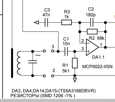

    Когда в Фортуне М уехала частота работы входящего к частоте TX. А эта схема до сих пор в про . Хотя в Про еще добавили часть RX схемы .
    Ошибся я вместо 47 n поставил 56n и тогда и дальность норм и пиликать перестал.
