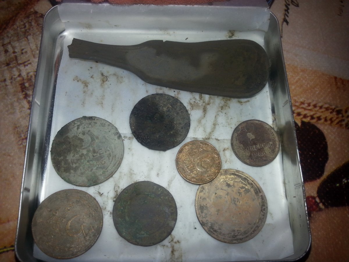

    Всем доброго...сегодня на конец то и я выскочил на первый коп со своею про...ну во первых был приятно удивлен...работой экрана естественно пока не вылезло солнце....но и все же на нем все отчетливо видно (если сфокусировать свою тень на экран).Экран без лагов и с быстрым откликом не мажет не подвесает....цепкий к мелочам глубина отличная(сегодня пятак советы с полтора штыка фискаря вытянул при этом сигнал был четкий). Пином безумно удивлен,работает как часы,но самый большой и жирный плюс это реакция на горячие камни ЕЕ ВООБЩЕ НЕТ!!!))))отстройка авто от грунта работает не так как в м2 полдня по лужку летаешь пока отстроишься,еще есть крутая функция если кто не знает на авто отстройки зажать кнопку сенс+ и баланс грунта скинет на ноли это значит что мд отстроился авто на зарание установленную отстройку по фериту(типа профиля) по поводу ложных сработок мокрая трава мокрые ямки и другие приколы м2 исправлены....в двух словах прошкой доволен))))).
    И о плохом....по поводу дискрима...я тоже подметил что некоторый черный метал так и прет цветным сначала думал руке еще на набил так как по сравнению с моей м2 и шкала вди поазивает по другому да и мд новый хз...вобщем есть такие наблюдение вроде как м2 менше их цепляла (ноя думаю что это так ток показалось.)
    П.с в целом я безумно рад приобретенному мд...а остальное время покажет.

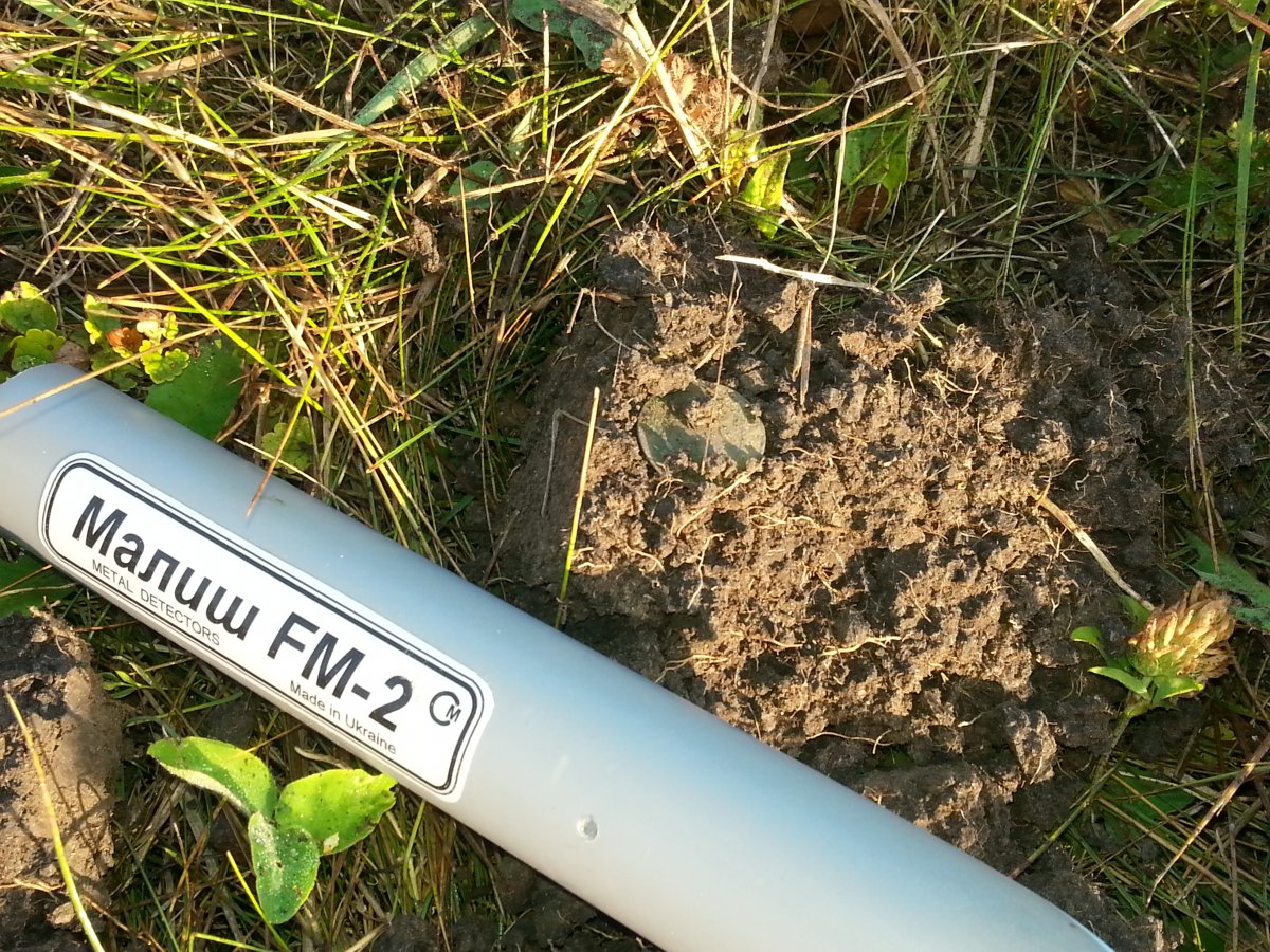

    У меня была первая работа бомбера м2 1.1.4 там было много чего интересного...у меня на м2 на песку не отстроишься ни авто ни ручной...всегда носил с собой кусочек ферита и отстраивался всегда на него и в бой....заводился постоянно...хотя это скорей было плюсом (давал возможность покурить)приходилось выключать на время....громкость была ппц какая слабая....пин работал хз как(только не говорите что я его не правильно настроил....),с какогото перепугу ниже 8-и сенс ходить было не льзя доже при фильтре 2 ложняки перли...

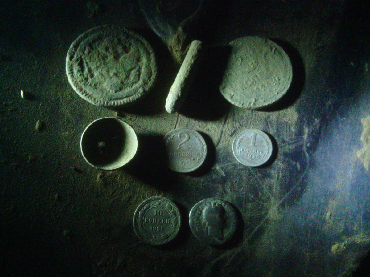

    Оце находки!Оце я понімаю!В минулому році ,я товарищу по кілові відправляв таких кожен місяць-безмозмездно,тільки пошта.Я радий що такі знахідки приносять вам радість .Да а до гарчого каміня відносятся граніти,метеорити,і оплавки з металургійних печей і просто печей,з вмістом феріту ,перепалині залишки металів .шлаки .Феріти з різною проникністю.В МД з фазою вирізкою,завжди в +-сі від грунта:D
    Замітив у вас є ще здібність! САМ з СОБОЮ порозмовляти!Тут є можливість редагувати свої повідомлення.
