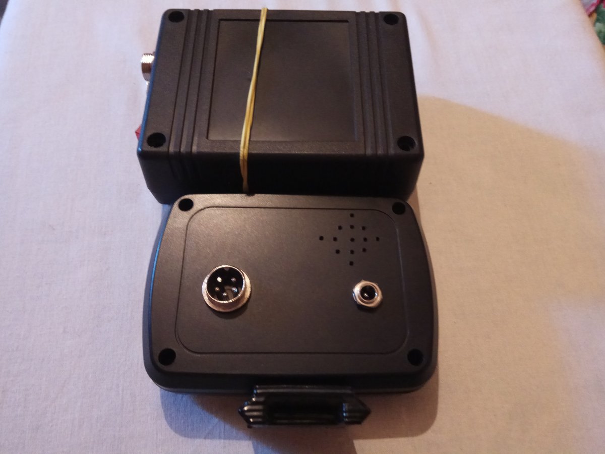

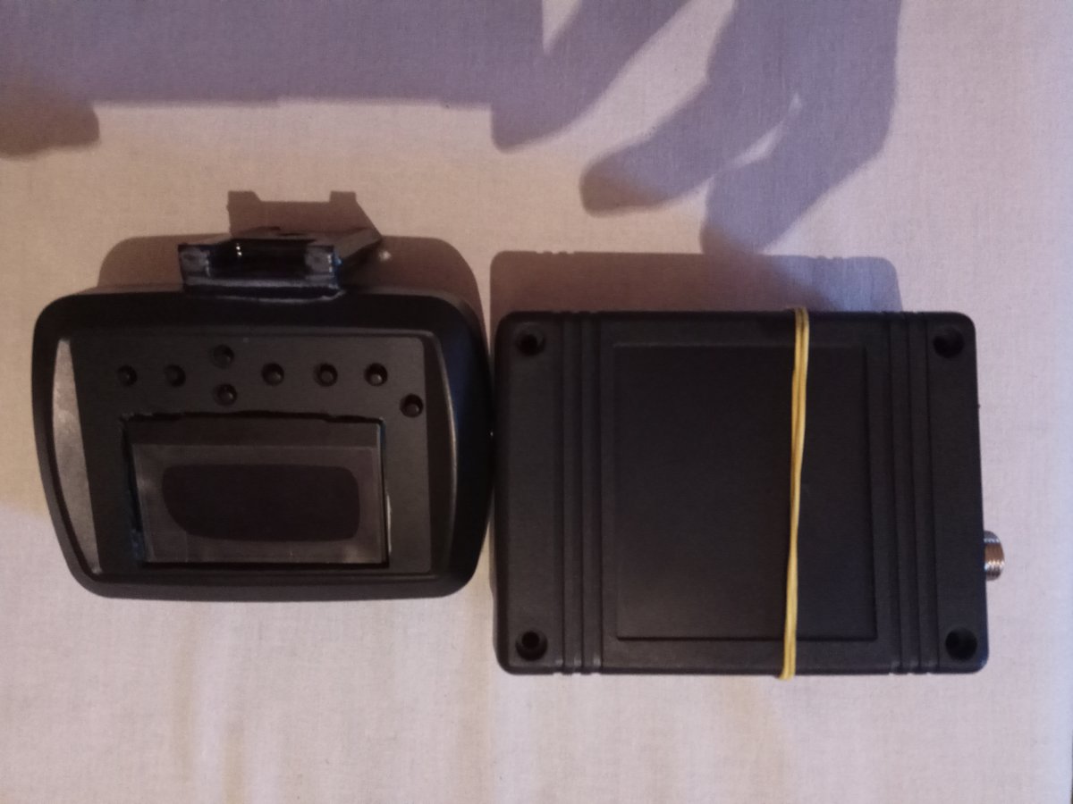

    Может кто-то хочет Фортуну-Про в корпусе G1910 - в личку или на телефон, полностью функционирующая )

    Просто, пошли в заказ платы на Фортуну-Про в корпусе 1910, так что скоро будут в продаже.
    Сравнивал со своим Руно, с чем мне ещё сравнивать )
    Фортуна на АДшках.
    Видео принципиально пока не снимал.
    За катушку большое спасибо Логопеду, единственно, что так как она на 6,370кГц - то сравнивал её с работой Руно на 7,6кГц .
    Поэтому видео не захотел снимать - будет катушка на 12 и выше тогда посмотрим с видео.
    Думаю все знают, но приложу 1910 - Z80

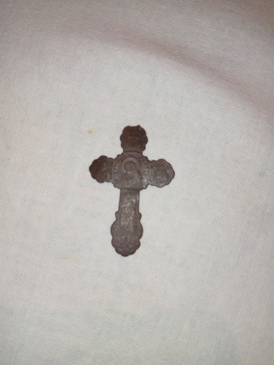

    По серебру - есть вопросы, но ответит только земля найдено две цели катины 15 коп и динарик убитенький. 15коп- лежали не глубже 15-17см - видели оба прибора, динарик немного глубже - у про такая же реакция как на наконечник (цвет-черный) поднимаю катушку выше - чисто черный.
    А вот с фибулами - тяжко, очень тяжко, может действительно частота не та, или железо или вообще нет реакции (глубина от половины штыка до чуть больше)
    Вообщем заметил проблемууу на оловянистую бронзу - у Руно такого нет .
    Теперь по звукам - однозначно ходить в 90 тонах не буду - раздражает этот писк.
    4 тона - очень понравилось.
    2 тона - не информативно, вот что бы мне не говорили, но тут Руно (Маска) информативнее по звуку даже не на голову, а на две )
    Даже учитывая, что на ухо мне наступил медведь на пару с гиппопотамом - Руно информативнее если ориентируемся только на звук, а на солнышке приходилось опираться только на него - об экране забываем, если на каждый сигнал - делать ритуальный танец "картинка появись", то коп превращается в священодейство. Но чуть солнышко спрячется за тучку, от дерева тень и о "чудо" экран видим, циферки проявились, картинка появилась - и стало комфортно :(
    Вот такие мои небольшие наблюдения - я не последняя инстанция, поэтому всё индивидуально, а Фортуну я только осваиваю.
