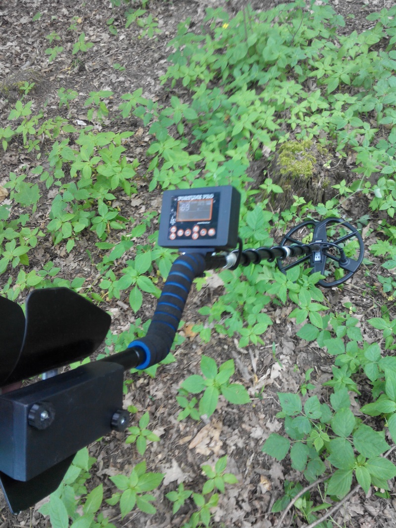

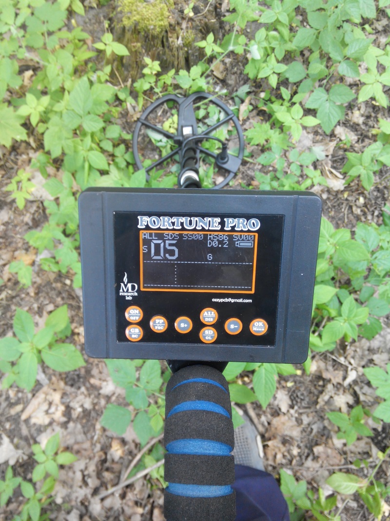

  6. ozzy_sv
    ozzy_sv Stabsfeldwebel
    1,002
    Location:
    UA ZT
    Пока есть только фото )))
  7. nex
    nex Obergefreiter
    186
    Location:
    Может кроме фото у Вас уже есть какие либо впечатления от прибора?

  20. ozzy_sv
    1,002
    Location:
    UA ZT
    ака такое практикует ,
    а вообще весь смысл этой манипуляции (настройка на фирит) в том чтобы легче было делать датчики. а не подбирать фазу отматыванием/доматыванием обмоток
    наконец то вменяемая . я бы сказал очень даже хорошая отстройка от земли в ручном режиме, автомат как всегда забавный :D
    минус это дисплей, днем даже если солнце за хмарку зашло .... просто no coments
