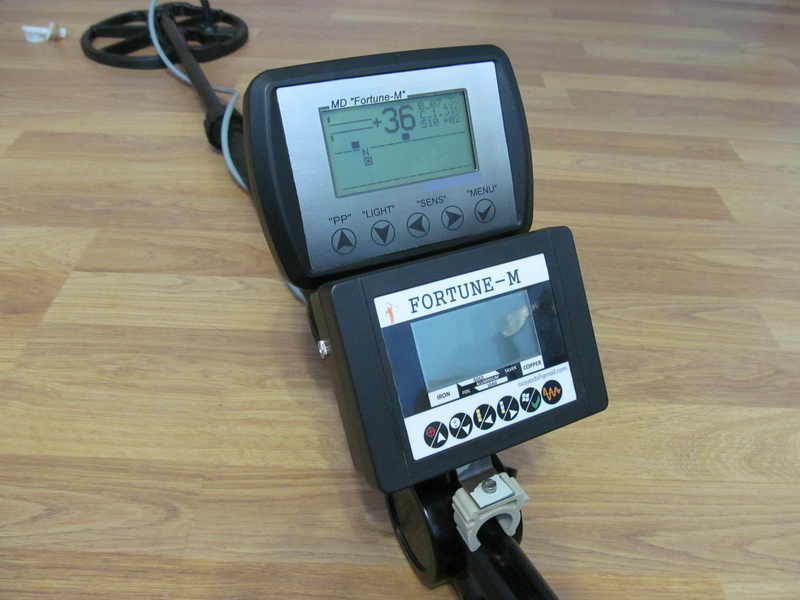

    Корпус PL 2943 по размерам то больше ! Не будет он смотреться очень массивным ? Чтобы не смотрелся, как на корове седло! На Z 80 чехол одел и нормально :D:smile_12:

    Он больше по ширине на ~23 мм и высоте 13 мм, и то по ширине за счет обтекаемых форм, но учитывая что дисплей больше то должно быть нормально
    Первый раз наверно будут платы под 1 и 2 варианты, а дальше посмотрим.

    Расположение кнопок лучше или хуже PL 2943 ?
  7. taran.kostya
    taran.kostya Gefreiter
    94
    Вінницька обл
    мені більше подобається PL 2943 з великим екраном на мою скромну думку :) а на рахунок кнопок місця по висоті вистачить?
  8. loptop
    loptop Stabsfeldwebel
    882
    Харьков
    PL 2943 , выглядит фирмовее, как заводской , размер экрана не суть , экран и так был не маленький. Не видать выхода на уши. Опять таки если есть место в корпусе туда 2х18650 и не надо париться с выносным питанием. Вот еслиб фабричную сьёмность дисплея к ручке доработать, как в террах или кащее, саласки и защёлка , чтоб небыло "колхоза" с креплением к штанге, тут и голосования не надо было, выбор был бы очевиден. А так каждый мастырит кто во что горазд. PL -симпотичней.

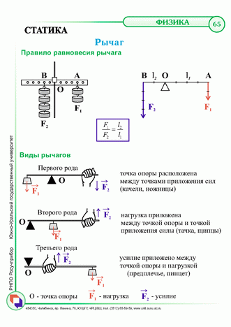

    Для уравновешивания датчика 500гр на метре длинны, за локоть (локоть точка опоры) необходимо минимум пол метра рычаг и 750грам груз.

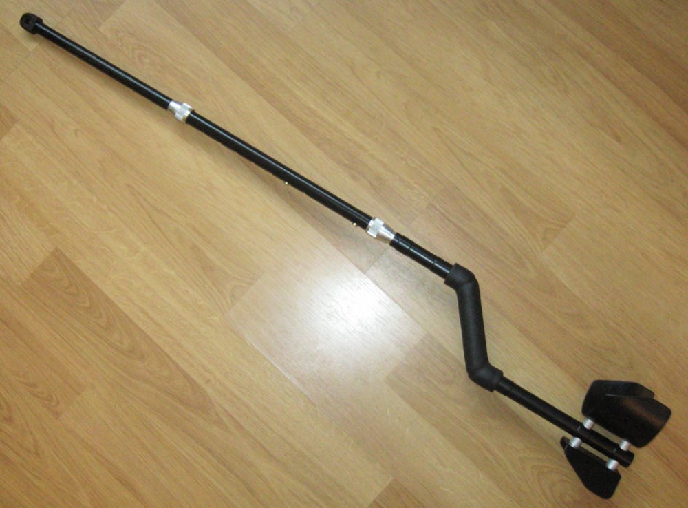

  22. Kornet 75
    Kornet 75 Feldwebel
    437
    Винница
    Я написал 90 грамм 18650 + 10грамм отсек=100грамм вместе, :D если 40 грамм отсек, тогда 130грамм :p Я тоже ходил с Джымаксом на деусовской штанге, там весь блок под локтём, можно одним пальцем держать, катушка плавает по поверхности сама, та же история с Терминатором трио от Андрейки, он ещё легче там штанга карбон среднее и нижнее колено, верхняя метал. Да в Фортуне так не пойдёт, так как блок в любом случае в впереди (экран):D но стремится к облегчению надо!!! Пробовал много других приборов сравнивать есть с чем! Ходжу по 12 часов в день, и знаю как вечером отпадает рука:p
  23. Arturs
    Arturs Stabsfeldwebel
    2.217
    Я тоже.
    И дело тут не в развесовке. А в конструкции штанги.
    С одним типом штанги могу ходить целый день и рука совсем не устаёт (АКА)
    С другой, S-образная, рука отваливается часа через четыре.
    В данный момент на обоих штангах литй 18650-2шт.
    В обоих случаях в подлокотнике.
    АКА выигрывает в эргономике, да и в качестве.
    другую, нужно "допиливать" сразу после покупки, не смотря на немалую цену :(

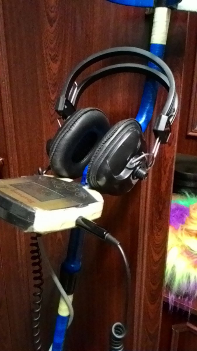

    Это Ваше, субъективное мнение.
    Я и с АКА штангой хожу и с S-образной тоже, особо, для меня нет разницы. Только АКА штанга, как по-мне, свиду, громоздкая, S- акуратнее.
    Одно понятно, всем угодить нельзя 100% :D

    Аковскую не пробовал! А Деусовская она тоже S-образная, но з блоком Джымакса под локтём отлично!
  26. Arturs
    2.217
    Рука болит реально с S-образной.
    (приходится носить, махать, на разгрузке)
    Все остальное одинаково, датчики, блоки, питание, расположение питания.
