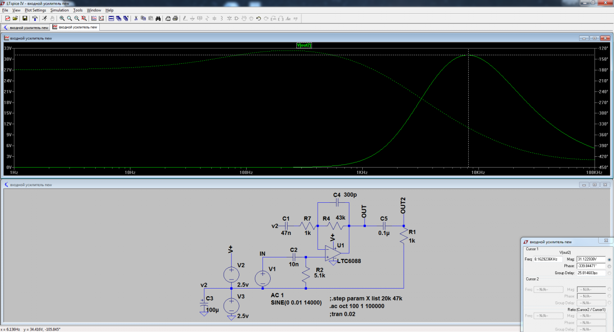

    Фортуна не мультичастотная. Для полноценной работы на 18, 9 и 4,5 не достаточно купить катушки на эти частоты. Ведь есть еще АЧХ входного усилителя, а она не перекрывает полноценно весь этот диапазон. Работать то будет но максимум будет например на 9кГц. Разве что стандартизировать частоты . Для полноценной работы желательно и АЧХ менять одновременно со сменой частоты.

    Вот если бы Вы знали ешё, что такое эта АЧХ и крутизна характеристики фильтра, что АЧХ храктеризуется неравномерностью в полосе, и эта неравномерность есть везде, где есть усилители и фильтры, абсолютно везде. Но, будет-ли такая неравномерность в несколько децибел влиять на работу прибора при смене частоты, не будет. Также есть коэффициент прямоугольности. Так вот, усиление входных цепей подобрано с неким запасом этого усиления, а прямоугольность полосы пропускания в данном случае очень с пологими скатами, это позволяет практически одинаково работать на разных частотах в этой полосе пропускания от 4.5 кГц до 18, с абсолютно не большой неравномерностью АЧХ.
    Это значит, что Ваши утверждения для данного прибора. Ничего менять не нужно. Наоборот, усиления приёмного тракта есть с запасом, на любой частоте работы прибора.

    Не стройте из себя прфессора. Я знаю, что такое АЧХ. Если разница в прибл. 10Дб. это не существенно то пускай и так.

    Запас усиления есть, часто приходится уменьшать, особенно на весенних грунтах, также, никто не мешает добавить, где нужно. Эти 10дб., с легкостью компенсируются регулировкой усиления , практически на любой частоте работы данного прибора. То есть, такая неравномерность АЧХ, например, в 10Дб, не очень существенны, при данных задачах, чтобы повлиять на общую чувствительность прибора на разных частотах работы.

    Я же писал, что будет работать на разных частотах но не полноценно на всех. В оригинале на 8кгц полноценная работа.
    Можно и добавить, но добавите и то, что не надо, то что АЧХ специально стараются завалить.

    Для примера на фотке АЧХ входного усилка.
    Так вот его обвязка рассчитывается помимо всего прочего на максимум усиления на определенную частоту
    (ту, которую тебе нужно для датчика)
    В данной схеме максимум усиления будет на 8 кГц, а все, что ниже и выше по частоте - уже будет на спаде.
    В реальности это очень небольшое отличие(в нашем случае) и можно пренебречь
