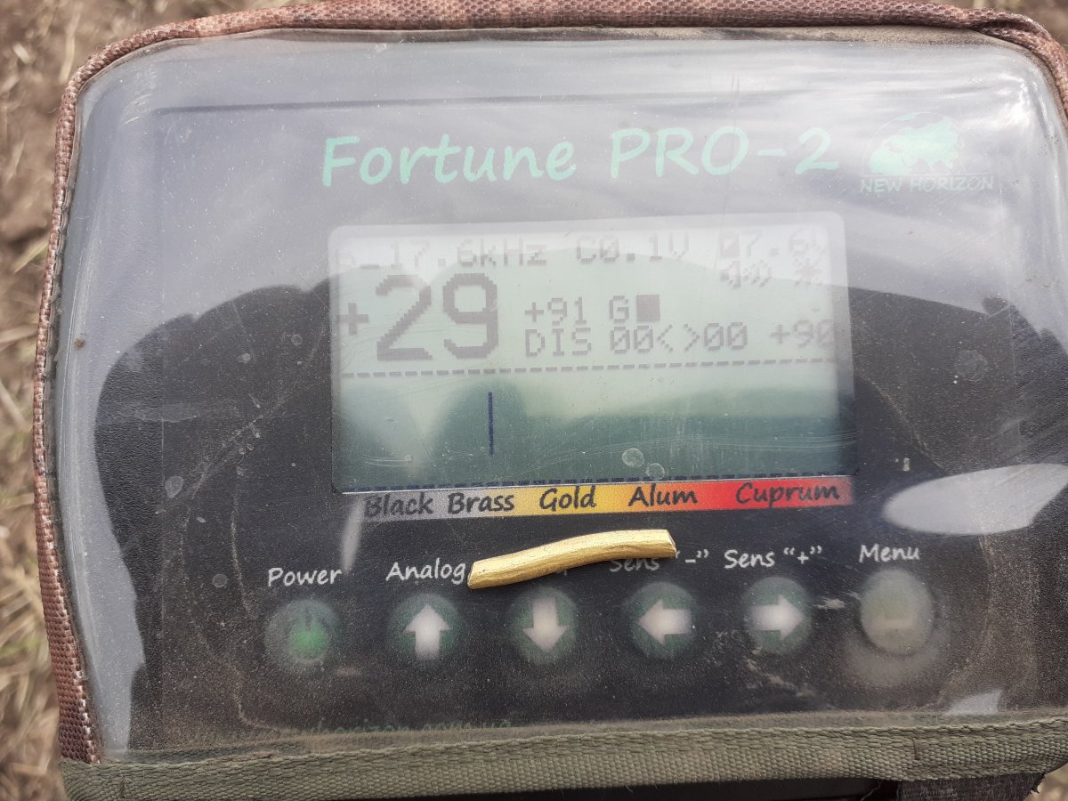

    7-16 кгц від оззі, на 16 частоті.

    З про2 знахідок за 2 роки було теж чимало, але s-ка спокійніше себе веде, " стабільніша".

    А розмiр датчика який? Струм Тх який?
  5. ZpkopV77
    ZpkopV77 Obergefreiter
    86
    г.Покров
    Розмір 26/28, струм тоді точно не скажу який був, але в основному 70-90 ма.

    18кГц ток 70 ,підсилення 120 ,сенс 3 ,глибина оринтовно 15см ,грунт вологий чорнозем .
