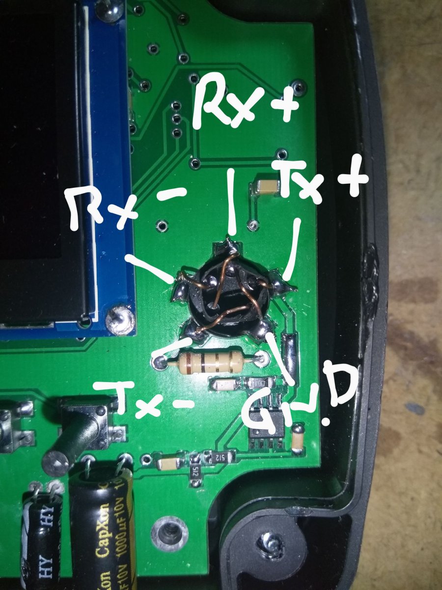

    Возможно, я распиновку разъема не верно сделал?ПОсмотрите, пожалуйста. И штекер катушки распаян: 3-зеленый вместе с желтым проводом, Из первой пары 1-оплеточный провод, 2-в экране, вторая пара 4-в экране, 5-оплеточный провод. Звонятся 68 ом 1-2 пины. Пробовал перекинуть 1-2 пины местами, начинает прибор пищать...

    Я не мастер, но с распиновкой думаю разобратся не сложно. Тх+, Тх, G кажись правильно. Определите где Rx- прозвонив его с грунтом, на разьеме у них вроде как общий минус. На штекере катушки тот который оплетка Rx-, внутри оплетки Rx+. Перепутаете да будет пищать.
    Как настраиваете фазу феритом? Фаза может быть перевернута програмно настройками даже при правильной распиновке. Ферит круглая палочка типа карандаша нужно ложить вдоль датчика при настройке фазы. Положите перпендикулярно перевернет фазу. Можно специально перевернуть самому в настройках . Посмотрите видео по настройке фортуни про.

    В штекере: 1 pin оплетка Rx-, 2 pin внутри оплетки Rx+. Я поменял местами и прибор пищит...

    Ни в коем разе не "типа карандаша", а кусочек длиной максимум 2 см!

    ДА, извините не обьяснил, яне имел ввиду длинной как карандаш а по форме, есть же феррит разний по форме - кольцо, квадрат, буквой Г ,огрызок безформенный. Просто у человека беда с распиновкой то в Фортуне, то в Квазаре а не кто не хочет помочь.
