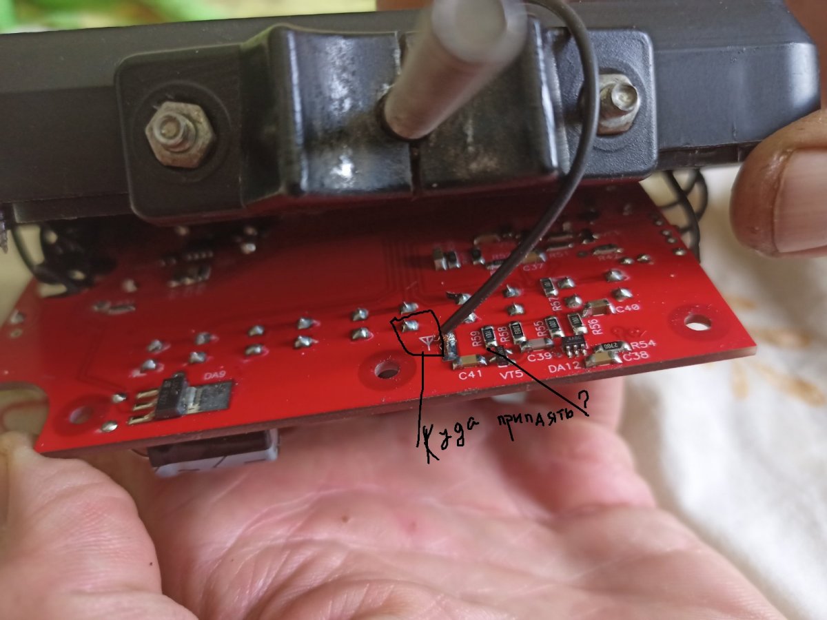

    Фортуна ПРО-2. НЕ ПОЙМУ, КУДА ПРИПАЯТЬ ПРОВОДОК, ФОТО ФРАГМЕНТА ПЛАТЫ ВО ВЛОЖЕНИИ. Помогите, пожалуйста...
  17. форт55
    форт55 Stabsfeldwebel
    936
    Киев и область
    Так он уже припаян - это внутренняя антенна передатчика. Второй конец остается свободным.
