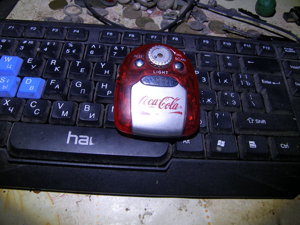

    P9108065.JPG михайло михайлович я користуюсь таким фм радио з ним немайе жоднойі мороки і проблем, а коли телефоном користуюсь у мене старий телефон нокіа х-2 відгук сигналу хороший без затримок.
    Mishka*, lacis67 та михаил михайлович подобається це.

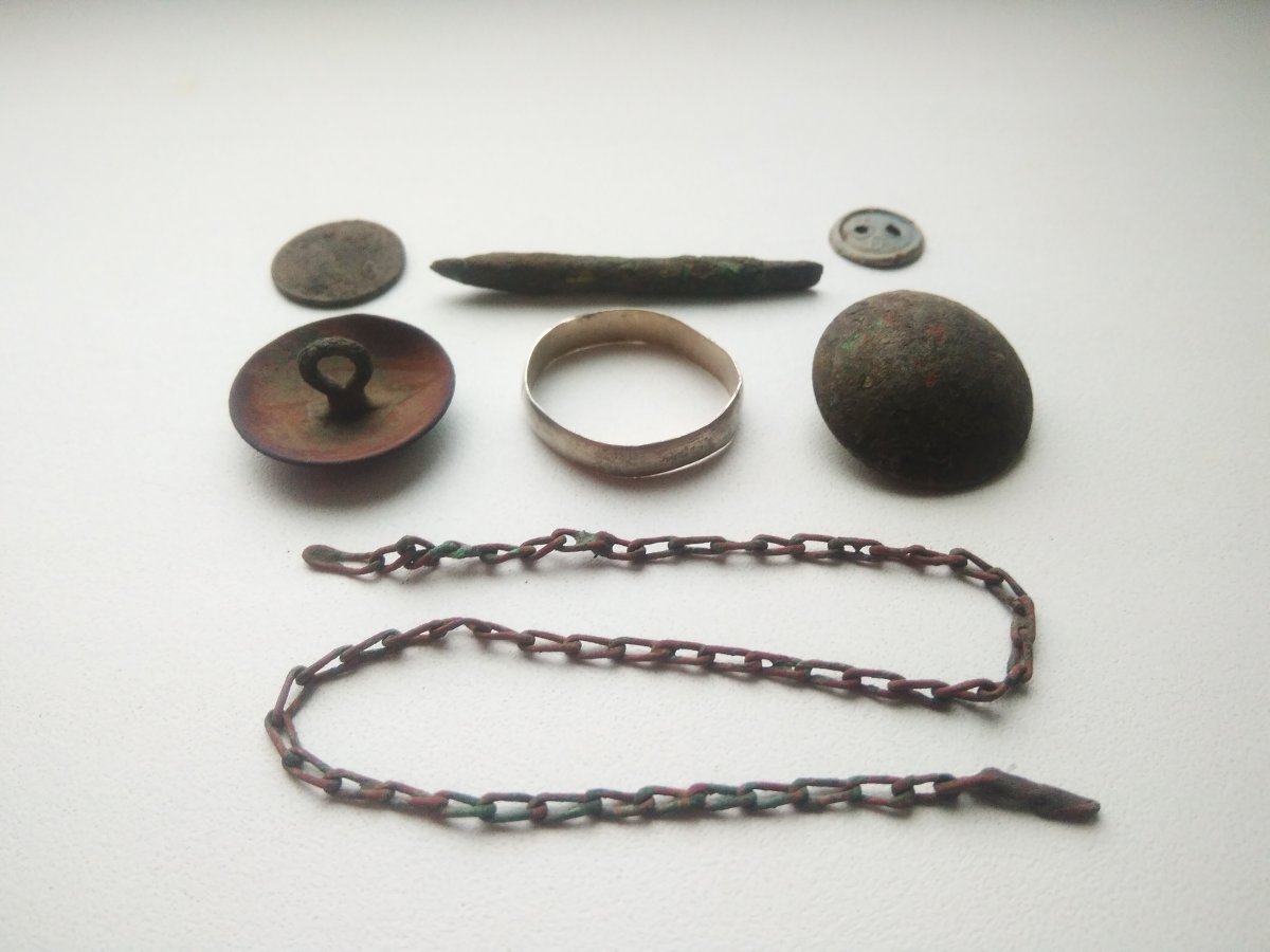

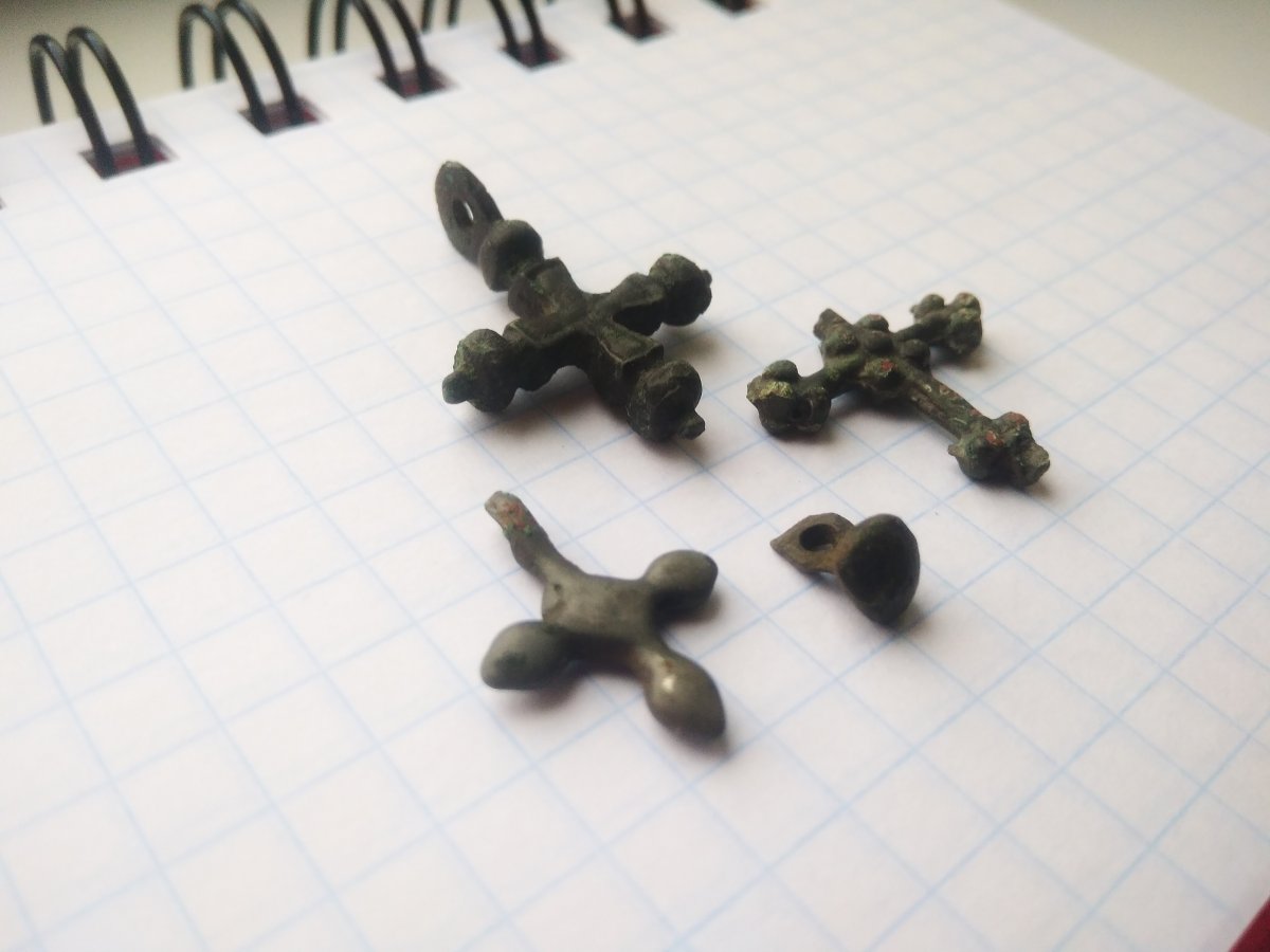

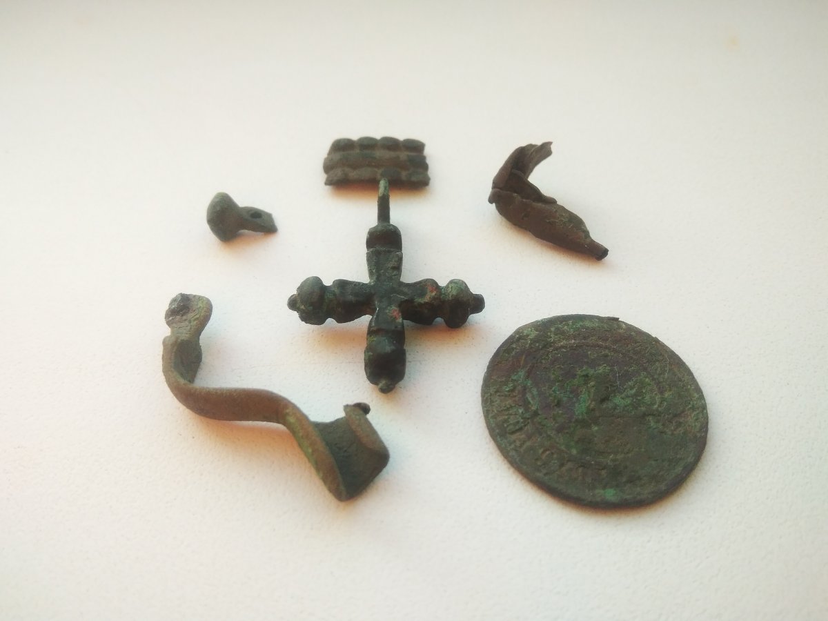

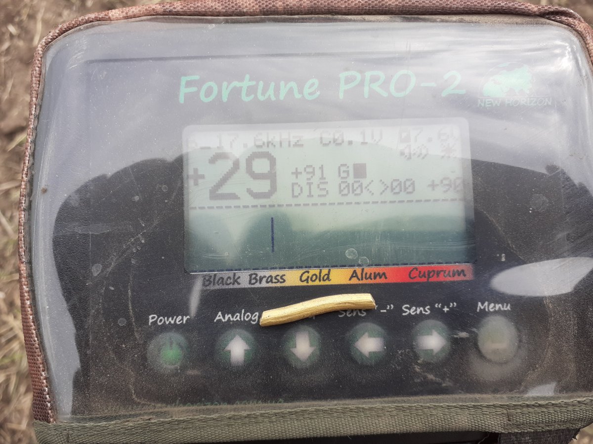

    думаю - дело в катушке, а именно - в размере и частоте.

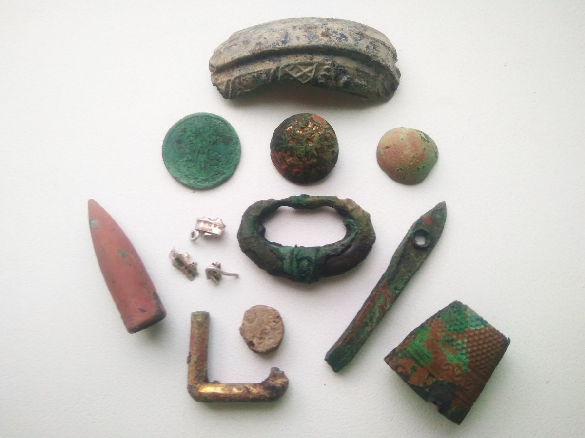

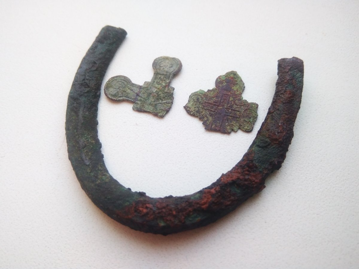

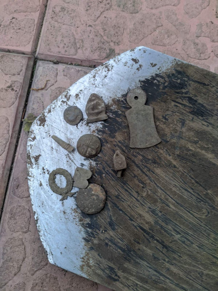

    на фортунах были у меня разные датчики: дд32х30 8кгц, дд25х30 12кгц, а сейчас активно юзаю снайперку лодочку дд23х12 17кгц, так вот крупные находки как были так и есть, а вот мелкой дрыси заметно прибавилось (в частности и мелкого серебра).
    для наглядного примера на фотках результаты нескольких крайних выездов именно со снайперкой.
    запомните золотое правило: чем больше катуха - тем ниже частота, чем выше частота - тем меньше датчик.
    однако не все так просто..
    под разные задачи, цели, под разные грунты, влажность, температуру, время суток и т.д. и т.п. требуется отдельный датчик с определенным размером и частотой, но это ооочень долгая и скучная тема, не будем ее тут разводить.
    вам правильно посоветовали - копайте, ищите жирное место, и находки не заставят себя ждать.
    либо копайте абсолютно все сигналы.. на которые здоровья хватит))

    Про -2 на частоті 18кГц показує гарні результати по металопластиці та дрібних цілях з хорошою дискримінацію та глибиною .
