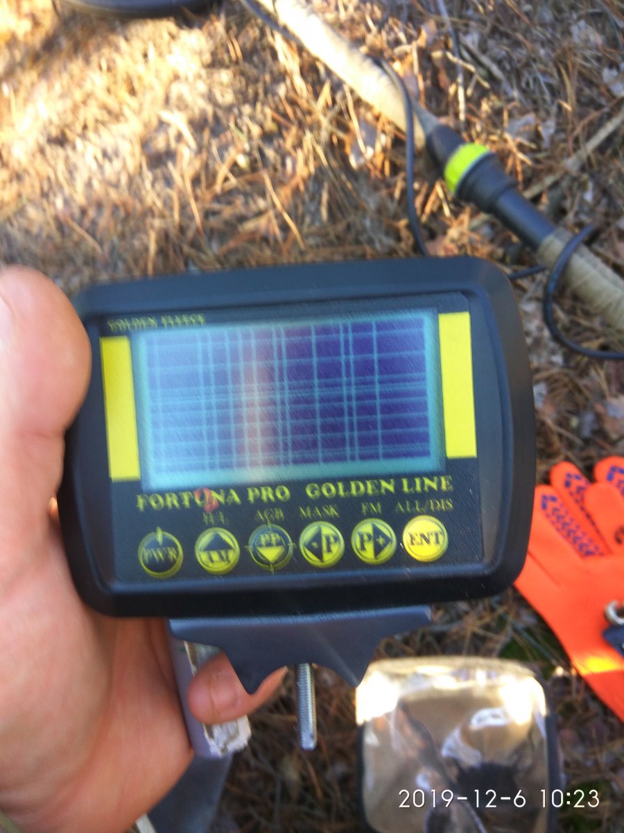

    Кто нибудь встречал следующий глюк на про-2:
    При включении прибора спонтанно на дисплее появляеться паутина координат каких то или же просто пропадает изображение.
    Спустя минут 5 проходит.
    несколько раз за год наблюдал подобный глюк.
    Прибор Димы Стаффа.
    При обращении к мастеру он заверил что такое вполне встречается и ничего серьезного в этом нет.
