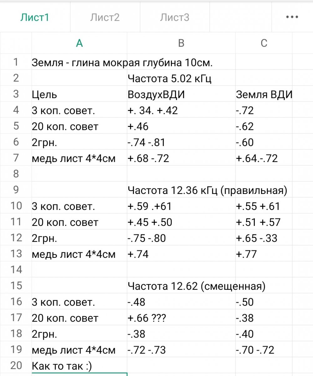

    IMG_20200616_175147.jpg Ахах. Короче против опытных камрадов не попрешь :)
    Послушав Мастера и Танкиста взял лопату и пошел копать и сажать ;) Копал соответственно ямы и сажал монеты.
    Натурный эксперимент подтвердил что нефиг умничать :D
    Результат если кому интересно в табличке выше. Земля глина и немного чернозёма после дождя. Глубина примерно 10 см. Монеты 3 коп. советик, 20 коп. советик только после чистки совсем без налета (возможно из-за этого результат гуляет), 2грн и чистая медь квадрат 4*4см. 2грн только странно гуляют по ВДИ и медь на частоте 5.02кГц.

  18. Ваня_
    Ваня_ Feldwebel
    649
    Не розумію ваших потуг, частота зміщена і ненастроєнна фаза, і так ясно що буде ліберда, до чого це все?

    Друже, кожен дурень вважає себе генієм. Ось і я хотів надурити судьбу. Вирішив що знайшов спосіб здихатись від сигналів гнилої чернини. Та добре що є розумні люди які вчасно дали по голові і втулмачили прості речі. Але вважаю що краще я буду задавати тупі питання та слухати розумних людей чим з розумною пикою махати приладом і не розуміти що він мені показує. То ж прошу -"Понять и простить", якщо мої питання Вам не до вподоби.

  20. TANKIST0168
    TANKIST0168 Feldwebel
    1.065
    Полтавская обл.
    Судя из Ваших записей "приступлении" ещё не раскрыто!! Или Вы ошиблись в знаках. Если нет - то Ваш прибор кто то настроил. Явно не Сергей.

  22. Wolfgrey
    Wolfgrey Moderator
    6.402
    Україна, Дніпро
    Панове, не тратьте сили, спускайтеся на дно. Для розуміння механізмів усіх цих "зносів" треба усвідомити, що глибина у ґрунті, на якій балансний прилад (будь-який) здатен більш-менш точно для подальшої обробки фіксувати зміщення фази між переданим і прийнятим сигналами, що і є принципом дискримінації, обмежена. Як правило, це близько 25см. Для сучасних приладів, зі складною фільтрацією сигналу ґрунту, вона може сягати десь 35см. Безумовно, розмір цілі теж має значення, але цифри десь-якось такі, бо основна причина, з якої більш "глибока" фіксація зсуву фази неточна - саме наявність завад і шумів ґрунту. Сама ж чутливість балансного датчика суттєво перевищує глибину надійної дискримінації. То ж цілі, що лежать нижче порогу надійної дискримінації, завжди будуть "зноситися кудись не туди". Єдиний шанс позбутися цього явища - знизити чутливість приладу таким чином, щоб максимальна глибина не перевищувала порогу дискримінації, на що народ навряд чи погодиться.

  23. TANKIST0168
    1.065
    Полтавская обл.
    И к чему это написано? Уж не к той таблице?
